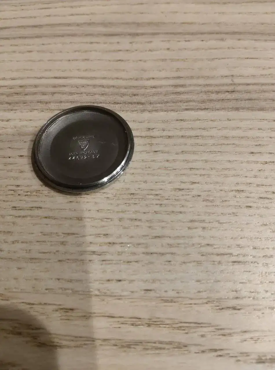

El calibre de momento bien, pero tengo un par de cosas que no me gustan:

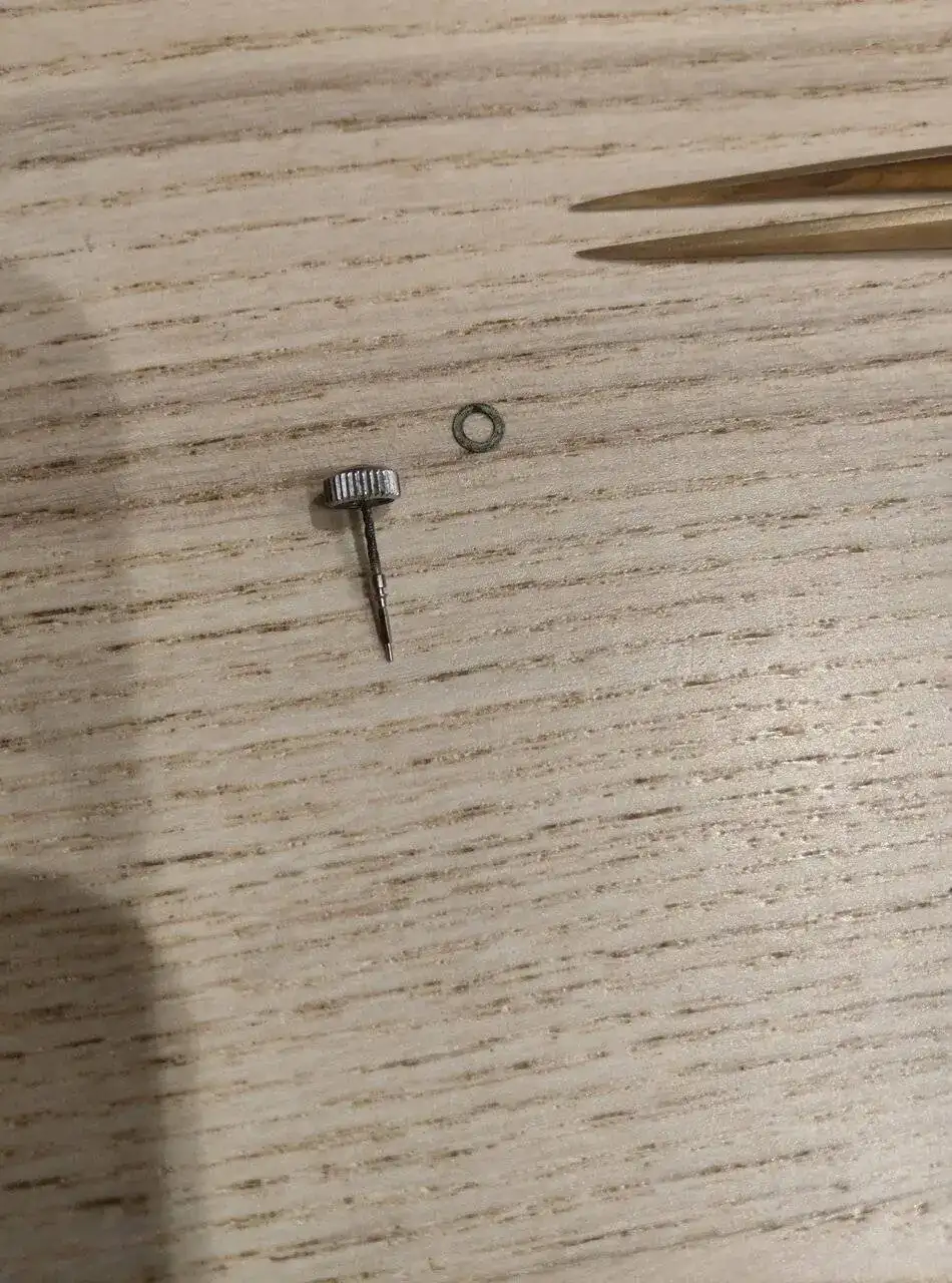

- La tija estaba con óxido en la zona de la rosca que se agarra a la corona. El resto bien. Pulí un poco el oxido y está mejor pero veo que carcomió varias zonas y quedan como "hendiduras en la superficie". Creo que se puede usar y puede pasar pero me gustaría reemplazarla. El problema es que no sé dónde conseguirla. Tengo la de otro reloj pero es más corta. He visto que la venden en este sitio nada más, pero no tengo nada de información de esta tienda, ni de cómo envían ni si los pagos son seguros. ¿Hay información que me podáis dar?
Si no... ¿Hay alguna forma de reparar esas hendiduras y reforzar la tija? No sé, algo como echar epoxy o similar, ¿Iría bien?
Otra cosa:
El acrílico puede pasar, pero tiene como una grietas extrañas que se ven a trasluz. Quise quitarlo para lavar la caja y calcular las medidas por si deseaba comprar otro, pero no sé cómo quitarlo. Y los indices van por dentro. Para lavar la caja y la correa tuve que sumergirlo con mucho cuidado sin tapa para que el agua llegara solo al nivel de la corona o un poco más, dado que me preocupaba poder dañar la pintura de los indices. Bueno, no quedó mal pero claro... Tenía porquería de décadas y el agua salió negra. ¡La de roña que había! Preferí ser precavido.
Otra cosa. La tija tenía una especie de arandela cubriendo las gomas de sellado (totalmente desintegradas). Está bastante fea y no se sostiene en su sitio. He probado solo poniendo junta de sellado nueva y transmite buena sensación, ¿Debería desechar esa arandela? En caso de usarla, ¿Como la sujeto? ¿Con pegamento?
Por último: la tapa tiene restos de la antigua junta de sellado totalmente hechos polvo y adheridos, ¿Se quitarán si la dejo toda la noche en acetona?
Por lo demás, si esta semana me llegan ya el kluber p125 y el episurf-neo, podré empezar con el lavado y montaje. Ya he hecho la prelimpieza es inspección y he limpiado el volante y el áncora. En otro hilo comenté acerca de una inquietud que tenía con una joya, pero ya lo solucioné. Disculpas por abrir otro hilo más! Cómo deseo preservar la patina y el desgaste causado por mi padre, no lo puliré, y solo daré una pasada al cristal para mejorar la visibilidad. Estéticamente lo acepto así, pero lo de la tija me preocupa más.
Tissot Caliber 781 784-2 796 2511 Watch Winding Stem
Tissot Caliber 781 784-2 796 2511 Watch Winding Stem replacement repair part check out this part and many more like this such as mainsprings balance staffs and more on WatchMaterial.
www.watchmaterial.com

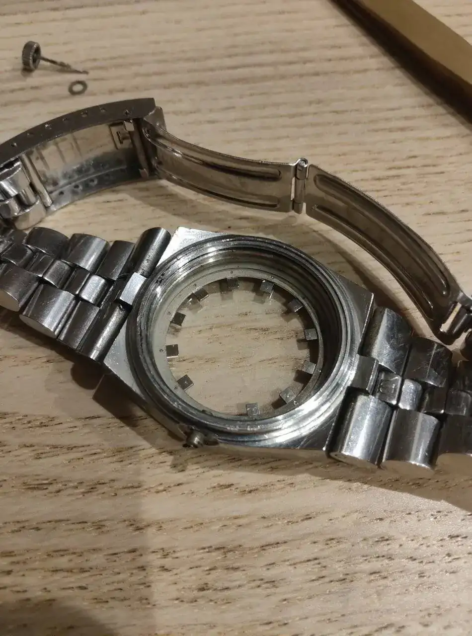

Otra cosa:

EDITO: Acabo de comprar una tija NOS en eBay, ya os contaré.

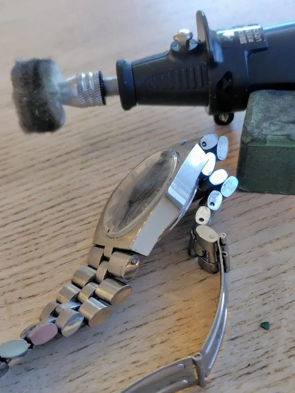

Estoy puliendo el cristal y las partes brillantes de la caja y el brazalete. También quiero cepillar la hebilla. He pensado que dejaré intacta solo la parte trasera y lo demás lo intentaré reacondicionar. Voy a currarme este Tissot

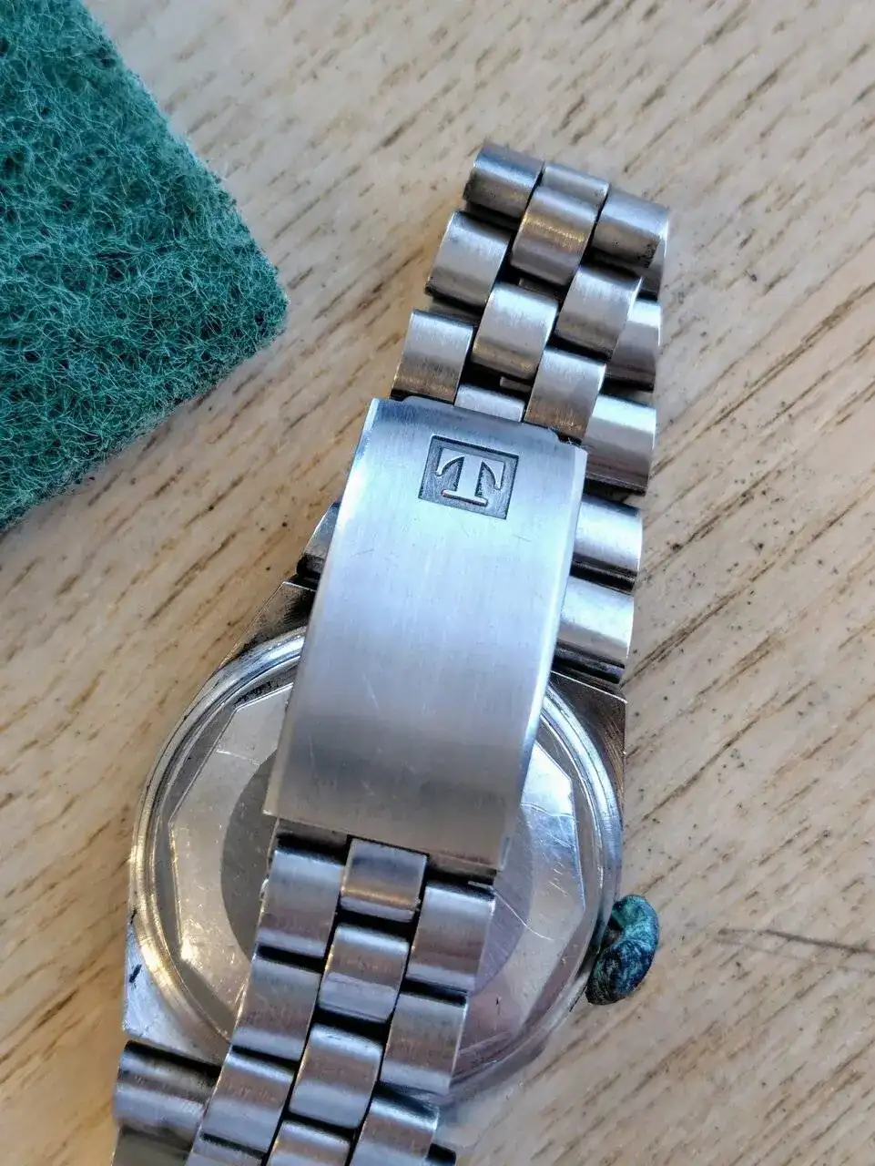

Dejé la hebilla mucho mejor!
También pulí ligeramente las partes brillantes de la tapa y mejora bastante.
He limpiado algo el dial y las agujas también.
