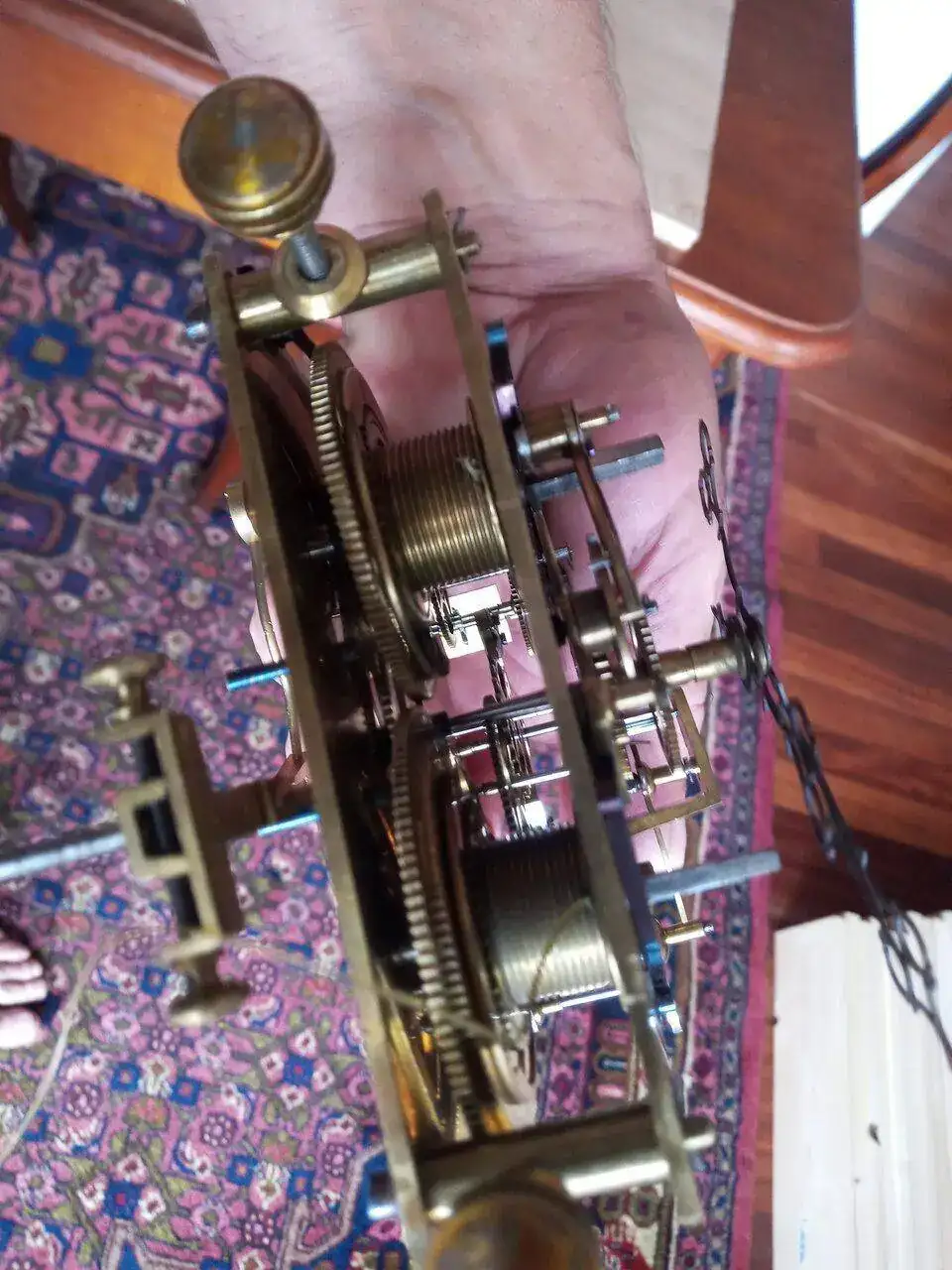

Una vez dado cuerda, muevo el péndulo, pero a los 15min o así se para :(

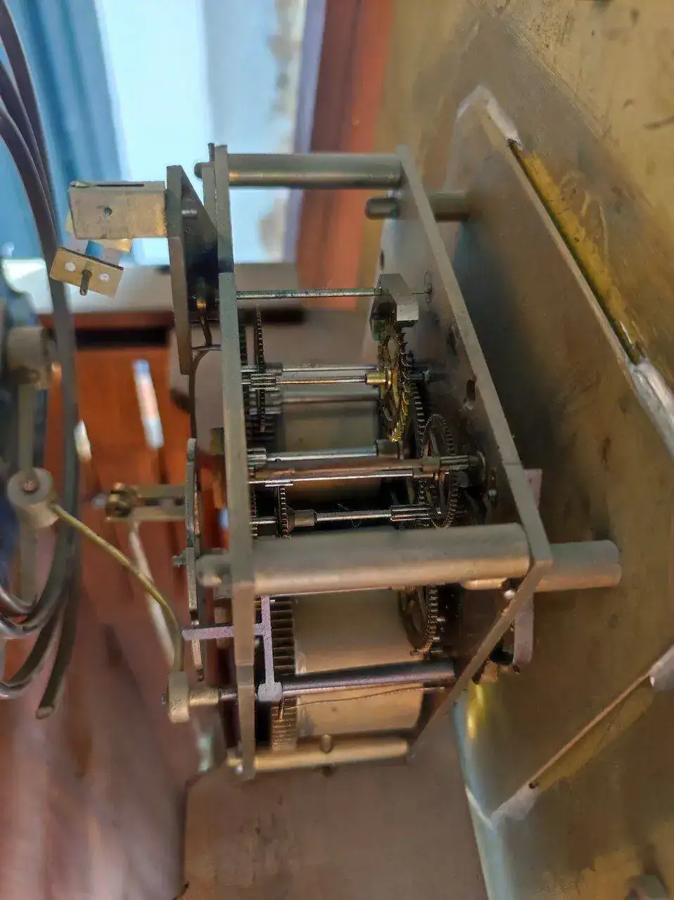

Este es el mecanismo interior

Uno es para la marcha del reloj y el otro es para las campanada. Seguro que se para por falta de limpieza y engrase. Es muy bonito.
Lo del pendulo, dependera de la marcha que lleve.

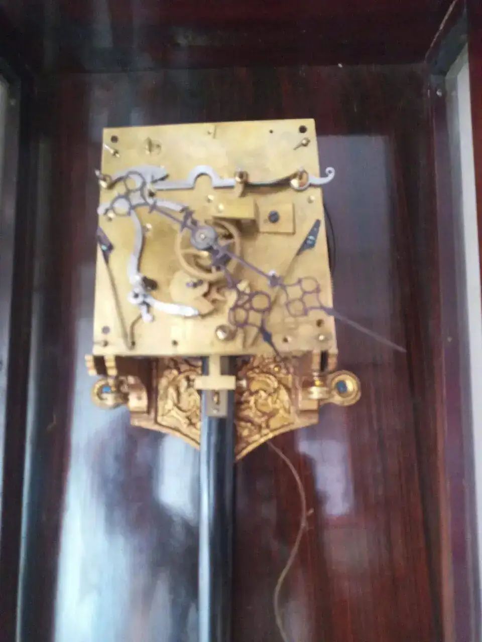

El péndulo debe ir engarzado en el pasador de la suspensión.

Es cierto, el péndulo lo tienes mal puesto. Debes colocarlo más arriba sujeto en la pletinita que tiene un pinchito a cada lado.
Aún así, es posible que se te pare al rato porque tiene que estar perfectamente nivelado. Si lo vas a tener en un sitio concreto te aconsejo que lo fijes a la pared para que no se mueva y se desnivele.
Se puede ajustar manualmente manipulando la pieza que se llama ancora. Esta pieza que esta dentro de la maquina y en la parte superior, va fijada al péndulo y es este quien la mueve arriba y abajo dejando pasar con este movimiento los dientes de la rueda deteniéndola y dejándola pasar.

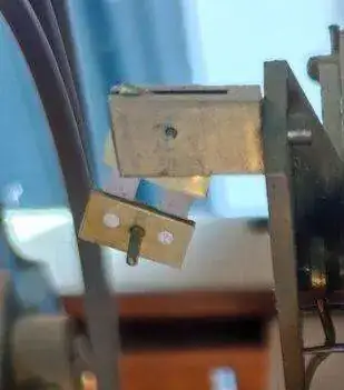

El sonido de tic-tac sale de este movimiento.
Una vez pongas el péndulo en su sitio y como ya tienes cargada la cuerda, ( agujero derecho para las horas, el izquierdo para la sonería), debes comprobar que el péndulo se mueve libremente y el ancora deja que la rueda que detiene marche y se pare haciendo el tic-tac.
El tic-tac debe ser regular y uniforme si no se parará.
Si el mueble no está sujeto a la pared, puedes jugar a inclinarlo lateralmente un poco o un mucho con unas cuñas en la base, primero de un lado y luego del otro lado escuchando el sonido tic-tac hasta que suene acompasado.
Si lo consigues debería funcionar siempre que no tenga alguna otra cosa.
Tu me dices si lo consigues con las cuñas,( que pueden ser pinzas de la ropa).

Ya te han comentado muy bien los motivos por los que suelen pararse estos relojes (mal nivelado, falta de limpieza), pero empieza por colgar el péndulo en su sitio
y pasa la varilla por donde lo tienes colgado en el vídeo. Puede que solo con eso ya funcione bien.
La de la izq. (sonería) no gira porque seguramente ese muelle ya está apretado a tope, en el vídeo parece funcionar bien. Ponlo en marcha y deja que descargue, y si luego te cuesta mucho girar la llave necesitará una revisión.
Si el reloj lleva tiempo parado una limpieza no le vendrá mal.
De momento, al principio no aprietes mucho las cuerdas. Gira la llave solo dos o tres vueltas completas en cada lado y deja que descargue, y si ves que funciona bien luego ya podrás apretarlas más pero te aconsejo que nunca le des cuerda a tope. Ya nos contarás.

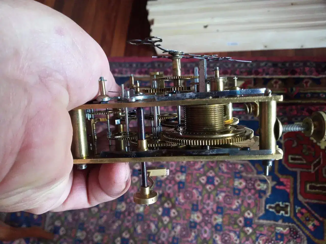

Tengo un reloj de pared de péndulo y 2 pesas tipo regulator pero sin sello del fabricante.
Me marchaba bien hasta que se me ha roto una cuerda de la pesa. Se la quiero cambiar pero el modo de cambiarla es diferente a otro parecido que tengo.
En este parece que hay que desmontar la maquina entera para acceder al tambor y poder pasar la cuerda y darle el nudo.
Os mando unas fotos para ver si conocéis algún sistema para no tener que despiezar la maquina.

En la primera foto se puede ver en el tambor de arriba un trocito de cuerda por donde se ha roto. Sale de un agujero y no veo la forma de poner la cuerda nueva porque el tambor no tiene acceso visible. Si hace falta saco mas fotos detallando lo que me digáis.
Ver el archivos adjunto 2467694
Muchísimas gracias por la información, ya lo he nivelado y he colocado el péndulo como me indicas ajustándolo con unos tornillos que tiene donde va la maquinaria con respecto al mueble (disculpa el lenguaje nada técnico) y ya no se para.

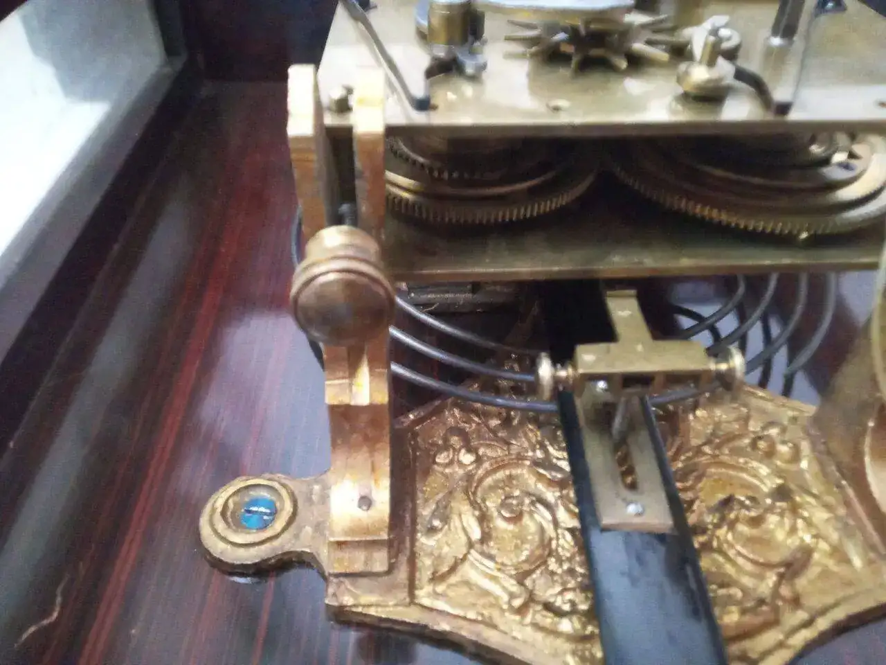

Muchas gracias por la información tan detallada, y las fotos que ayudan. El reloj ha vuelto a funcionar, ya no se para. Es más, se adelanta un poco, concretamente unos 15min al día. Y suena correctamente, pero de vez en cuando se mueve la aguja que acciona el sonido, y deja de sonar, la vuelvo a poner en su sitio pero después de sonar unas cuantas veces se vuelve a mover y no llega la aguja del engranaje a mover la palanquita, la he puesto con un cartoncito para que no se baje pero se acaba moviendo a lo largo del día, solo con subirla un poquito vuelve a su sitio... Un rato jeje.
Pero bueno por lo menos ya no se para que es un primer paso, seguro que acabo inventando algo para que no deje de sonar.
Me han dicho que doble un pelín el tope de la aguja que mueve el péndulo para que no se adelante pero me da miedo al ser algo tan delicado.

Corregir los retrasos y adelantos del reloj se hace subiendo o bajando la lenteja en la vara: si la bajas atrasa, si la subes adelanta. Suele haber un tornillo al final de la vara para ayudarte en esto.
Mucho ojo con doblar partes del péndulo, como se rompa algo las averías son caras.
