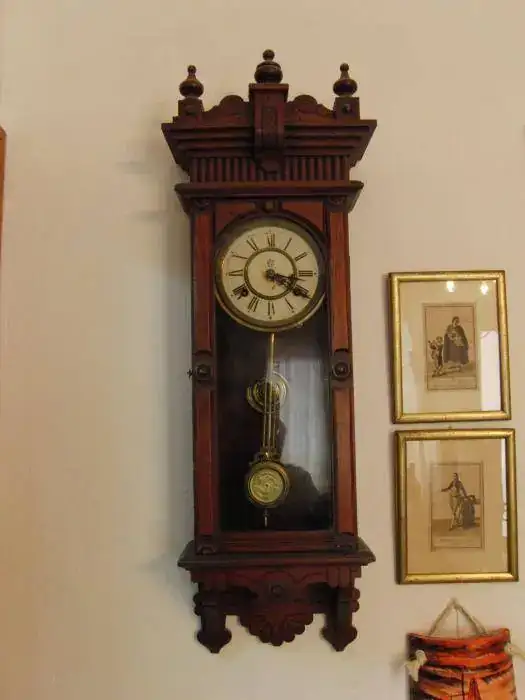

He llegado recientemente a este foro, a raíz de un reloj de muñeca que me regaló mi mujer.
Y estoy enganchado...
Al ver esta sección de relojería gruesa, me he decidido a enseñar un reloj que tengo, que para mí es una maravilla.
Es un reloj de pared.
Era del padre de mi abuela. Mi familia lo data de finales del S XIX
en el péndulo se puede leer Diciembre de 1883.
La cuerda le dura más de una semana
Y avisa de las horas y medias-horas
Y es una preciosidad...
Os dejo unas fotos.
Agradeceré información que me deis entre los aficionados y maestros.
Gracias

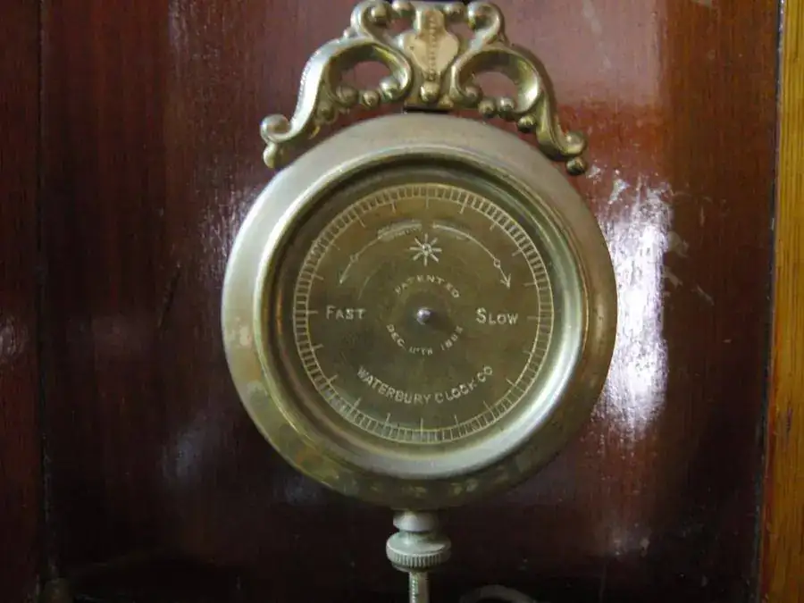

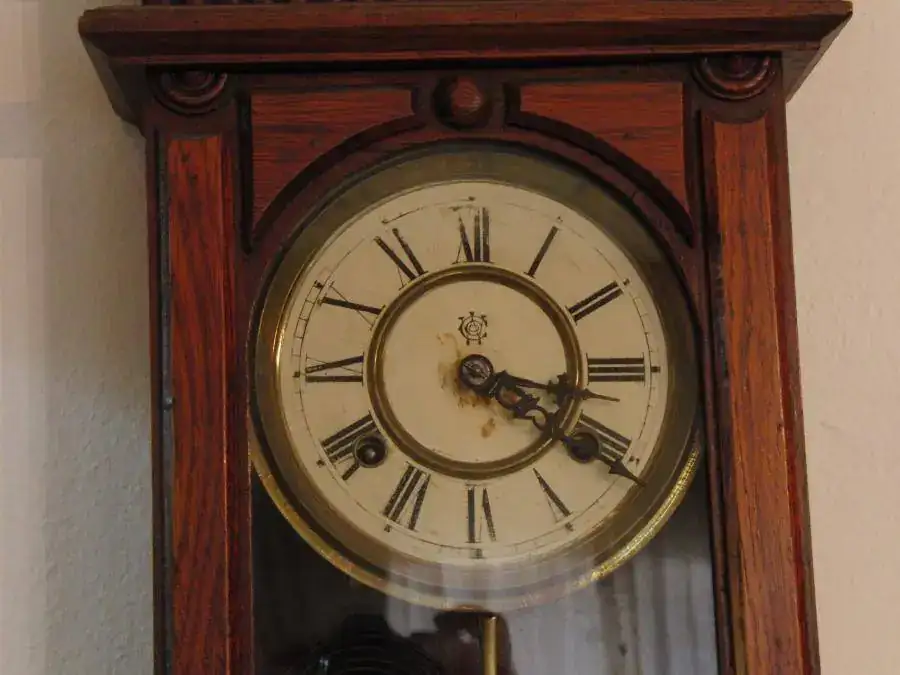

!!! Vaya lío con los ingleses !!! A ver quien me aclara en la tercera foto, porque girando a derechas la tuerca de la lenteja adelantamos el reloj y a izquierdas le atrasamos . Siempre ha sido así. A no ser que la varilla sea rosca a izquierdas. Claro que cualquier cosa puedes esperar de la verde Albión y sus oriundos. Ya me pasó con un barrilete de un Garrard que tuve que hacer el eje de un maneral y su diente al revés para la estrapada porque tenía la tapa del tambor en la parte posterior y al colocarle en la estrapada se enrollaba a izquierdas y viceversa. Vaya lío . Pero, creo que, en honor a la verdad, tienen buenos relojes.Y Wisky,claro.
Bienvenido Tutto, La Waterbury Clock Co. era Norteamericana, concretamente a 124 Km. al Noreste de Nueva York, fabricaba relojes de todo tipo, pared, suelo y sobremesa, relojes con mas prestigio que la Ansonia Clock Co. su competidor, los fabricaban por millones y entre tres o cuatro compañías inundaron el mercado Norte Americano, desde mediado el siglo XIX hasta principios del XX.
Son máquinas relativamente sencillas pero muy fiables.
Es raro que haya sido comprado en España, los pocos que se ven por aqui Norte Americanos, generalmente los trajeron gentes del mar, marinos o a través de colonias Españolas, como Cuba.
La caja, muy a gusto Europeo de la época, podría no ser la original de fabrica, muchas veces vendian las máquinas y otros personajes las ponían en cajas.

Laslo, la rosca del péndulo es "normal".
