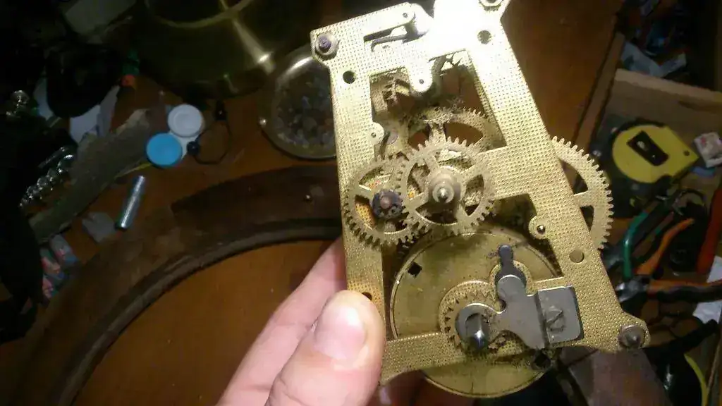

Aprovecho que me ha llegado un encargo de restaurar este curioso reloj de pared y ponerlo en funcionamiento para saludaros de nuevo y reemprender mi afición con impaciencia y muchas ganas.

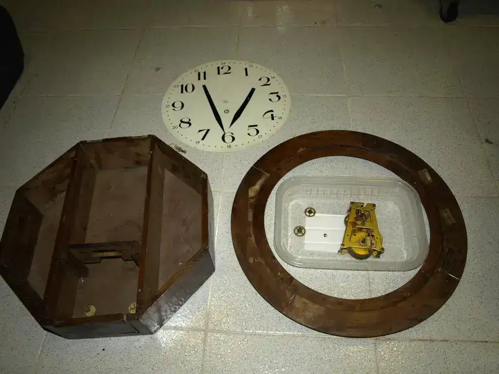

Para empezar, la caja de madera estaba rota por varios sitios (no pongo fotos para no aburrir); venía sin péndulo y estaba la mecánica reseca por falta de limpieza y aceitado general.

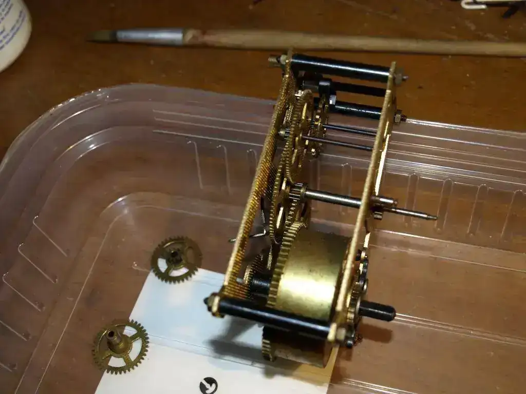

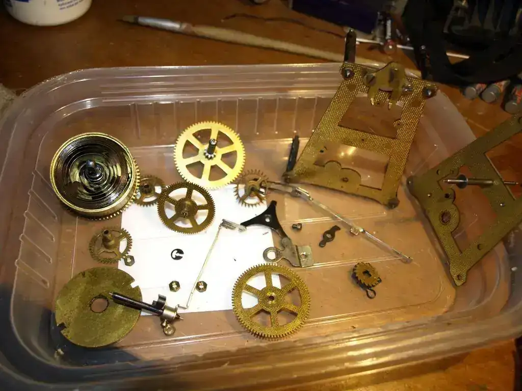

He desmontado la mecánica, como de costumbre, para realizar una limpieza a fondo de ejes, casquillos y engranajes. He montado de nuevo la mecánica y he repasado centros y la caja, para adelantar el trabajo.
Ahora queda construir un péndulo con la longitud y peso adecuados; he hecho unas pruebas con un disco de hojalata y una varilla de madera y he conseguido que funcione con exactitud y además, queda bien estéticamente (queda aún por disimular la procedencia del disco de una lata de atún). Y por fin, trabajo logrado!

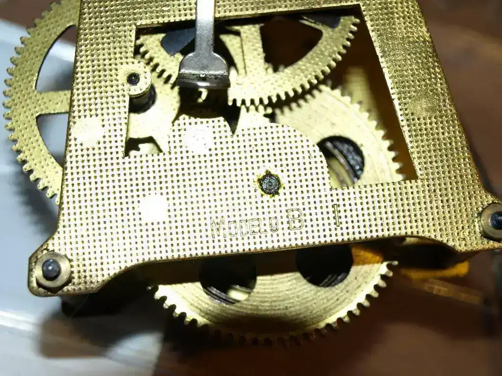

Agradeceria si alguien sabe quien fabricó y en que fecha aproximada este reloj, ya que no hay ninguna marca en ningún sitio, a excepción de la pletina trasera en que se puede leer: Modelo B I. Creo que por la inscripción, está fabricado en España, pero desconozco el origen.
Como curiosidad, tiene una puerta debajo de la caja para acceder a los tornilolos de centraje y para montar y ajustar el péndulo.
Saludos a todos y hasta pronto, que tengo aún otras piezas por restaurar, entre ellos una mecánica París que ya la comentaré en otro hilo.
