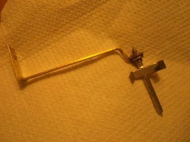

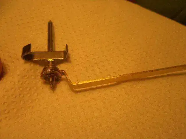

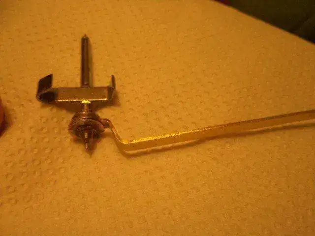

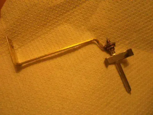

Hola ya desarme todo, y limpie, tambien desmonte el tambor limpie todo por dentro. Quisiera saber si al montar el muelle real dentro del tambor,debo lubricar el muelle real.Y con todo el resto del reloj solo lubrico los buchones, verdad, en los engranajes nada, es correcto esto¿? gracias y en cuanto a la pieza que etaba apañada, se terminó de salir ese pegamento, y lo que habian puesto es una improvisada arandela de metal.Ahora se mueve todo el áncora tendre que ver como soluciono.Ideas son bien venidas.Gracias a todosrelojII 018.webprelojII 019.webp
Hola Rubén. ¿Has podido solucionar lo del áncora suelto?
Saludos Agustín.
Hola si lo pude solucionar ya monte todas las piezas y ahora lo tengo a pruea y esta funcionando, me falta el cuadrante, y despues veo de calibrar para que sea exacto su funcionamiento,gracias.
