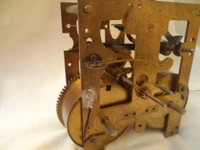

He conseguido en una pequeña aldea este reloj. No funcionaba, estaba cargadísimo de aceite seco y muy pastoso.
Uploaded with ImageShack.us
Uploaded with ImageShack.uss
Sin desmontar la maquinaria, la introduje en el baño de ultrasonido, posteriormente a desarmar:
Ahora el turno de bruñir:

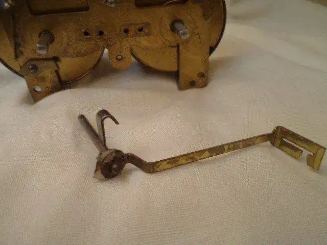

Montando, en el momento de colocar el trinquete del barrilete de la sonería, se rompió el fleje sin hacer apenas presión. Me imagino que debería estar a punto de romperse.
Con el fleje de una vieja cerradura, la DREMEL y algo de paciencia, construimos uno nuevo:
Una vez remachado, acabamos el montaje y quedó de esta guisa:

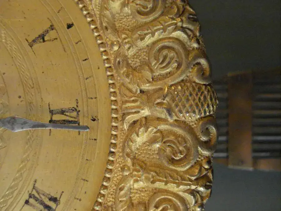

El cuadrante tenía algunos números medio borrados:
Un poco de rotulador de tinta permanente y a colgar para ajustar...

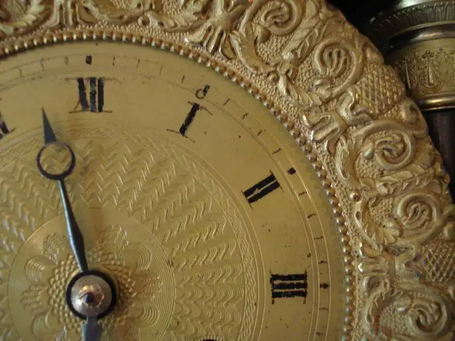

Permíteme que pregunte por la restauración de los números. Dices que los has redibujado con rotulador indeleble, ¿pero sabes cómo estaban marcados originalmente?
Es que tengo un París de sobremesa con el mismo problema, y se nota que ya alguien, sin mucho pulso, hizo un repaso:

Hola verdigris. Un rotulador de tinta permanente de punta 0,6, una regla, un compás con una adaptación para el rotulador, paciencia y buen pulso. Has de presionar muy levemente, si presionas más de lo debido el trazo "engorda" y la punta se abre. Un bastoncillo higiénico impregnado en alcohol por si tienes que corregir.
En el caso de este reloj, los números pese a estar mal se veían.

Efectivamente en mi caso los números aún se ven, y es lo que me frena a la hora de remarcarlos. Porque ¿debería borrar los viejos? ¿Mejor los dejo de pauta?
Además, por lo que dices, veo que resulta recomendable poder tener la esfera sola y plana, cosa que en mi caso complica la operación.
Aunque que me ahorraría tener que usar el compás, ya que son números romanos :D
Hola verdigris. Yo no los borraría, los perfilaría primero y a continuación repasaría el interior del número. En cuanto al compás te hará falta para los círculos concéntricos.
Agustín, gracias nuevamente por tu respuesta. Me da la impresión que estoy abusando de tu hilo ::blush::

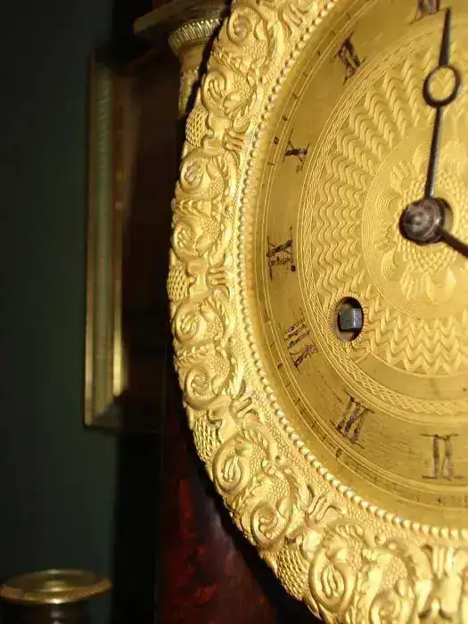

Los círculos a que te refieres están gravados en la esfera muy profundamente, pero no veo que hubiesen sido negros:

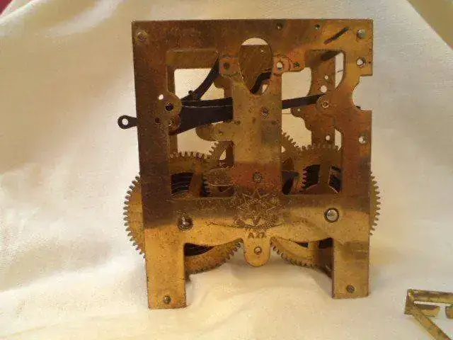

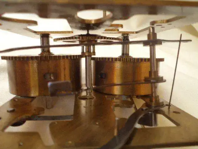

Recien acabo de desmontar mi primer reloj cuando pueda subiré fotos voy a necesitar alguna ayuda para volver armar y cuento con la de todos ustedes que tanto saben; y vi algo pegado con pegamento que no me gusto nada.Otra cosa hay un engranaje que es largo que es donde van las agujas, no lo pude sacar de la platina puede ser esto o no supe como hacerlo?gracias
Hola Rubén. Ese eje largo del que hablas es el cañón principal o cañón de minutos, lo más probable es que tengas que quitar la rueda intermedia. No obstante cuando subas las fotos podremos darte mayor información.
Saludos Agustín.
aqui van algunas fotos intento pero no lo puedo quitar. Yla otra pieza parece que esta suplementada con algun pegamento? que hago? espero respuestas gracias amigosrelojcamaradiegoI 020.webprelojcamaradiegoI 021.webprelojcamaradiegoI 022.webprelojcamaradiegoI 025.webp
