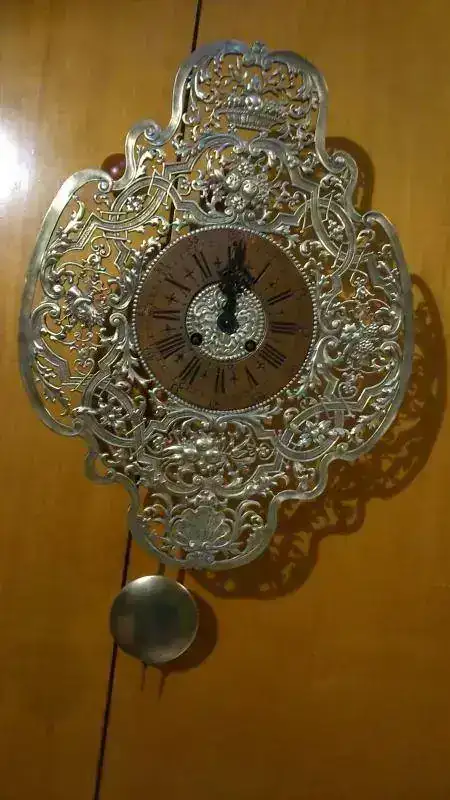

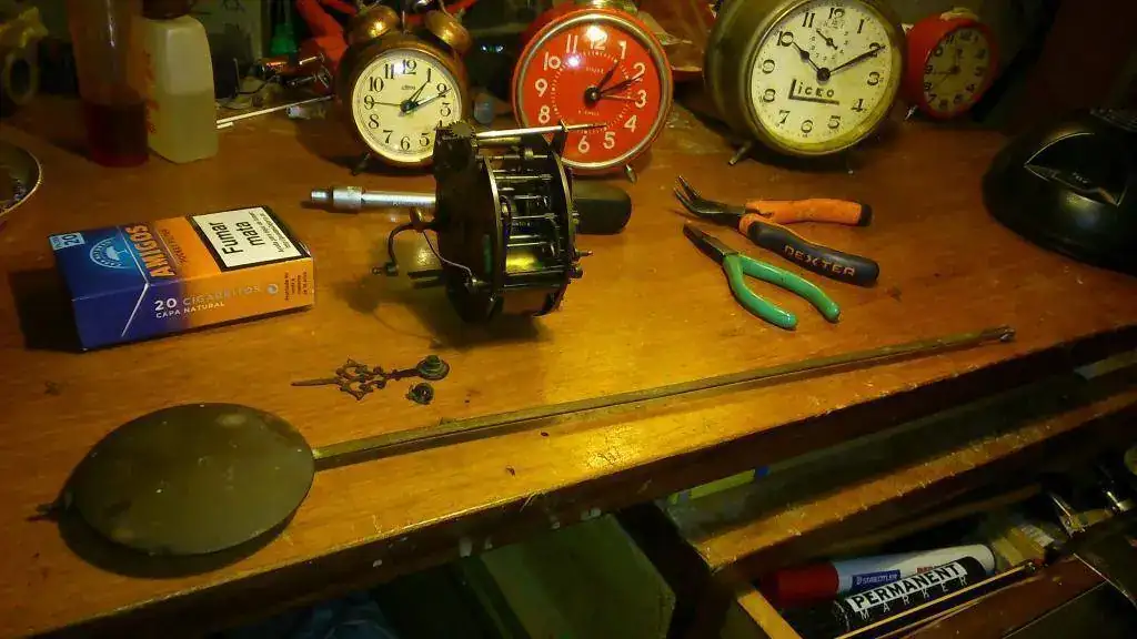

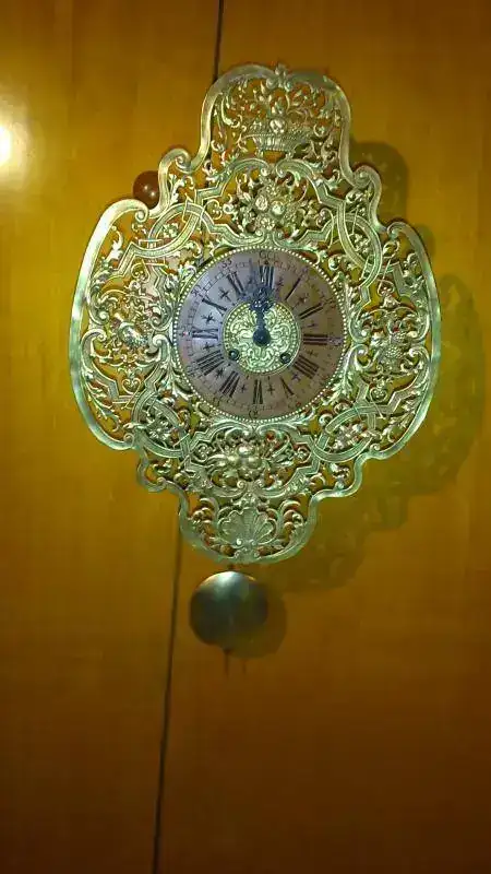

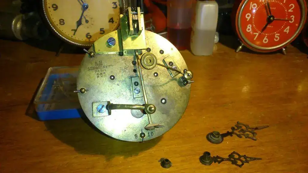

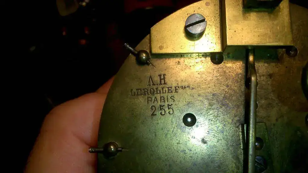

Como ya comenté en mi último hilo de la restauración del Campderá, me han traido un reloj de pared con maquinaria paris, igual que la que utilizan los de sobremesa.

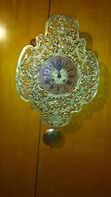

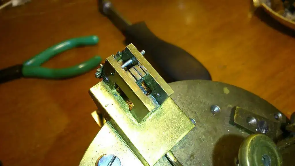

El caso es que el péndulo que trae, según mi opinion, es demasiado largo para esta mecánica, con una longitud de 402 mm, como se puede ver en una de las fotos. Tengo otras mecánicas paris y todas llevan un péndulo de unos 120 - 140 mm. La persona que me lo ha traido, no sabe si es el original, puesto que lo compró en una subasta creo y venia junto al reloj.
Aparte de la duda con el péndulo, le falta el soporte del mismo y la suspensión, que está está rota, como se puede ver en otra de las fotos.

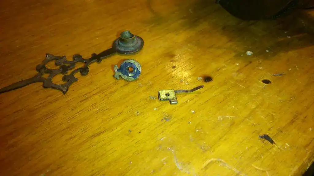

También tiene rota la rosca que sujeta la minutera, esto ya complica más la cosa. Intentaré soldar un espárrago de M2 en la punta para poder poner la tuerca de sujección, que tampoco la traía.
Por último, le falta la aguja minutera, pero he encontrado una en el cajón de las sorpresas que puede valer, adaptando el agujero del cañón.

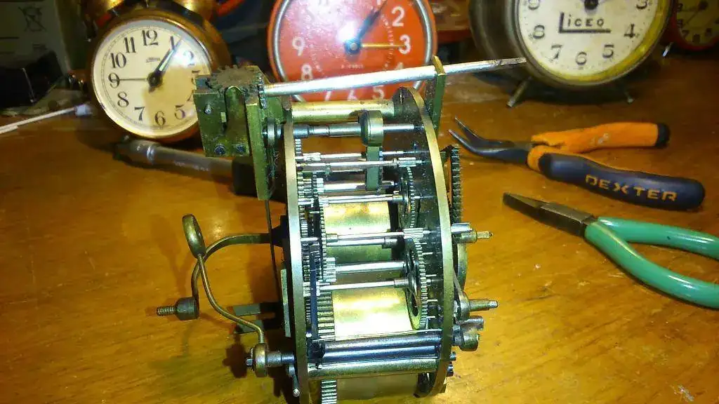

La suspensión, la fabricaré con un fleje y aprovecharé el soporte superior para sujetar dicho fleje; el soporte inferior lo haré con un trozo de tubo de latón comprimiéndolo y insertando un pasador para colgar el soporte, que también tendre que construirlo.
Mis dudas son: Es este el péndulo original? y que longitud le doy al soporte del péndulo?
Si alguien sabe las respuestas, quedaré muy agradecido.
