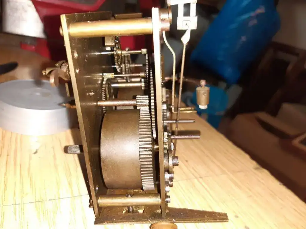

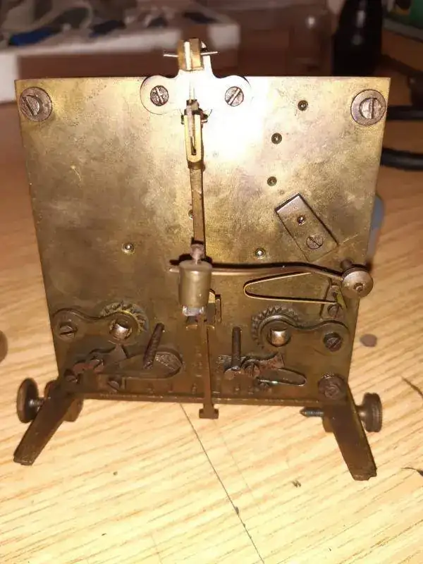

Buenos días, esto lo tenían olvidado en un almacén, lleno de polvo y porquería.
Pretendo restaurarlo, pero no tengo ni idea de por dónde empezar.

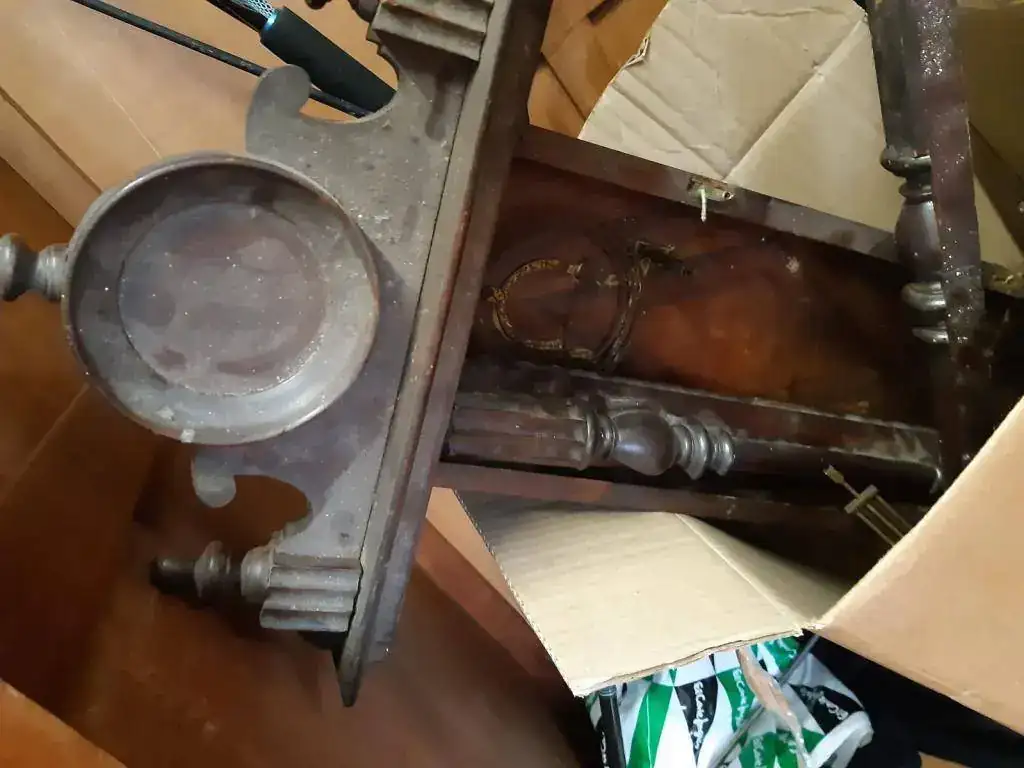

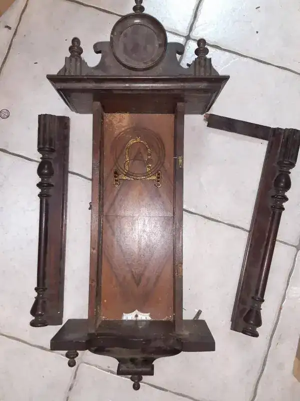

La caja de madera, se la voy a llevar a mi suegro, que es un virtuoso de la madera y espero que pueda hacer un buen trabajo.

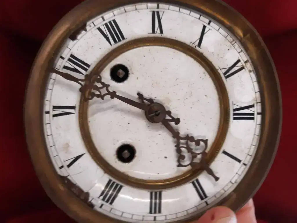

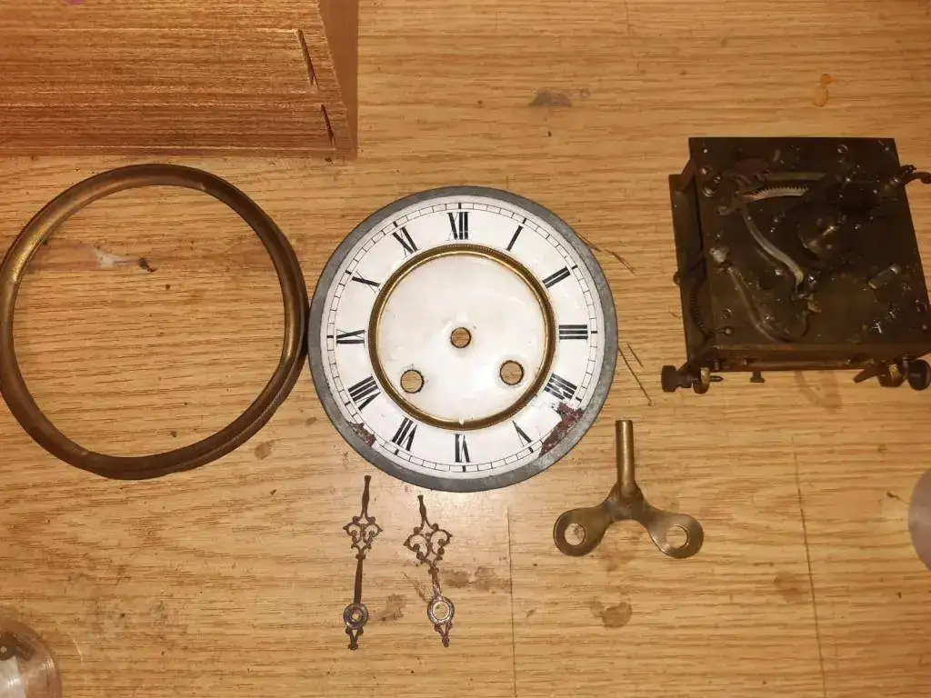

El cuadrante está roto y no sé si se puede restaurar, o es mejor buscar otro que le pueda valer.

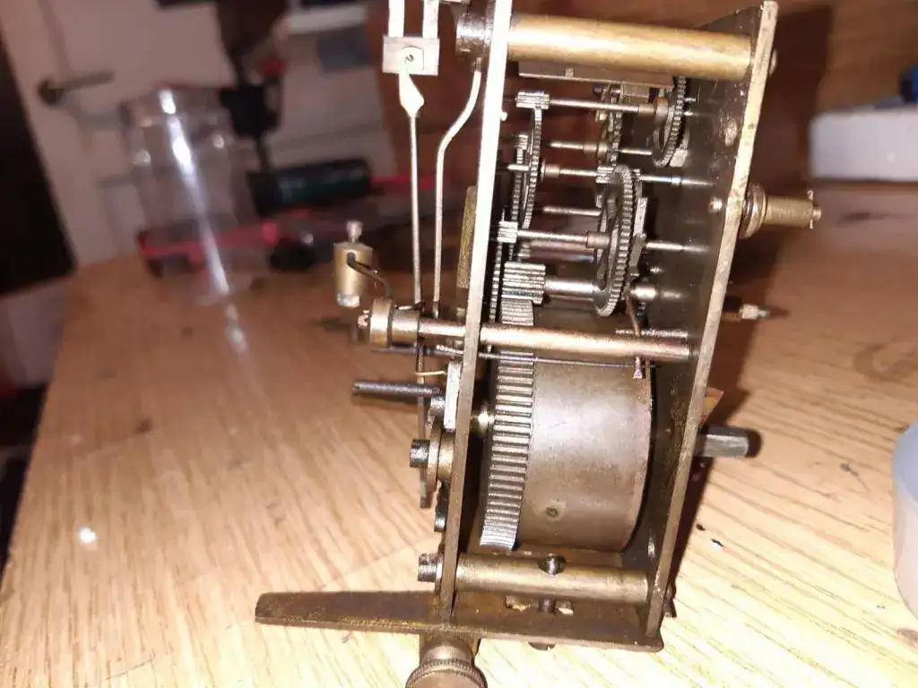

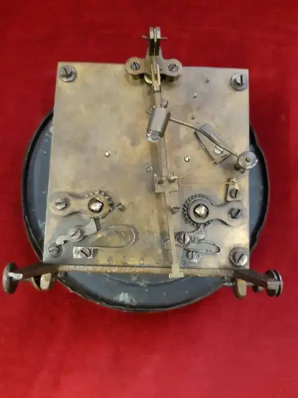

En cuanto a la máquina, parece que no le faltan piezas. La sonería funciona, aunque desconozco si necesita algún tipo de regulación para sincronizarla con la hora.
El movimiento en sí, trabaja, pero puesto a funcionar, sin ningún tipo de equilibrado ni ajuste, dura unos 10 minutos y se para.
Está claro que le hace falta una limpieza profunda y un aceitado.

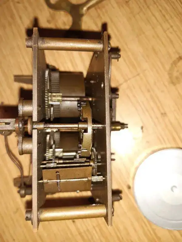

Será mejor desmontar?
Cómo lo limpio? Ultrasonidos? Gasolina?
El aceitado, qué aceita usar?
Hay ruedas deterioradas (Al menos el criquet del movimiento). Dónde encuentro repuesto?
Pero lo más importante, aunque llevo unos días leyendo por internet y por este foro, realmente soy muy novato en este tema. Dónde puedo encontrar un buen manual de iniciación, tutoriales en video, o cursos que me puedan servir?
Acepto todo consejo y si alguno de los expertos del foro me quiere guiar, soy buen alumno, disciplinado y aprendo rápido.

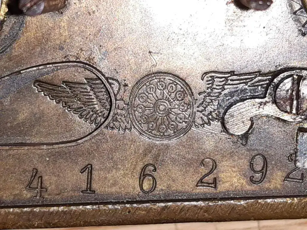

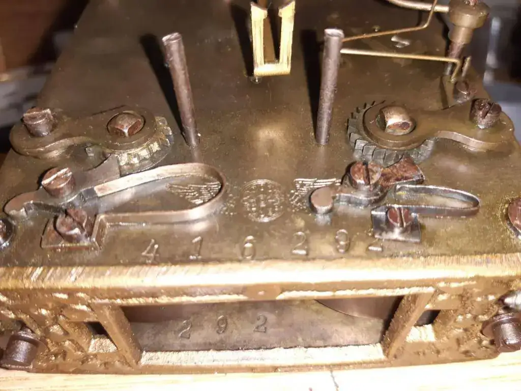

Parece ser por el grabado que es un Kienzle, pero alguien me podría dar más datos? Modelo, año, lugar de fabricación…. etc
Pongo unas fotos que le he hecho, espero vuestros comentarios, consejos y recomendaciones.
Muchas gracias y quedo a la escucha.

Con respecto a cómo identificar en relojes sellos, marcas, logos y demás ( sí, tu reloj es un Kienzle ):
* Clock and watches trademark referrence book. Autor: Karl Kochmann.
* Collecting Clocks, Clocks Repairs and Trade Mark Index. Autor: Thomas Hodkin

adelante con la restauración no tendras problemas , la madera tu suegro..:D
si no desmontaste antes se puede perfectamente limpiar sin desmontar, limpia con pinceles, quita primero la fuerza de los barriletes, ves con cuidado
limpia por fuera y por dentro los pivotes
tambien los piñones si estan sucios aunque se ve limpia la maquina

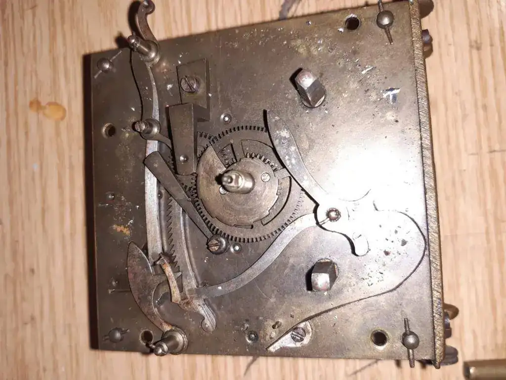

esa rueda rochete la tenddras que cambiar, ya se ve diferente de la otra, algun relojero de la zona puede tener, o algun aficionado es un recambio habitual, incluso en interned
esa soneria de rastrillo caracol no se desfasa, seguramente va bien, la marca puede ser kienzle, pero tambien tomas haler, que acabarón fusionandose, hay otra que tambien usó ese logo.
el escape es muy bueno de paletas regulables graham
aceite solo en pivotes y paletas del ancora pero muy poquito
buscar nivelación y en marcha
esa esfera adelante, un poco de masilla blanca, secar, lija , pintar con esmalte dejar secar y pintar numeros con permanente primero 0,2 contorno y rellenar con 1, utiliza regla pequeñita y controla distancias

Hoy me he fijado que la espiral del gong está totalmente oxidada. Estoy pensando en una limpieza por ultrasonido, creo que puedo conseguir una, si lo sumerjo todo? Es una burrada? Lo limpiaría? Mejor pieza a pieza?

mira no metas la maquina en el ultrasonidos, no se pueden meter las maquinas enteras, piensa que se llenarian los barriletes
el gong le quitas el oxido con lana de acero fina, la máquina la limpias con gasolina y pinceles, si te atreves a desmontar desmonta ,pero no es necesario pues lla máquina funciona y no está muy sucia

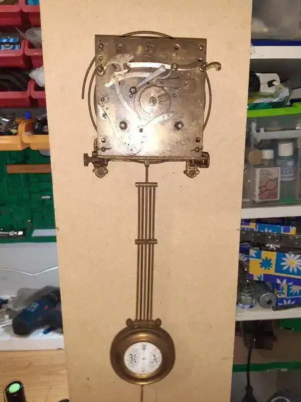

Creo que ya he entendido la sonería, y he colocado las agujas para que suene lo que tiene que sonar en cada momento.
Otras dudas, cómo limpio el péndulo? De qué está hecha la parte blanca del medallón? Y qué significa esa R=A? Las varillas del péndulo y las agujas, con lana de acero también?
La caja mañana se la llevaré al "experto" de mi suegro.... A ver qué me dice.
Muchas gracias de nuevo. :clap::clap::clap:
el pendulo se puede desmontar, los latones los pones 20 minutos en remojo con amoniaco con agua y luego repasas, frotas con lana de acero tres ceros, lavas despues con agua y jabon y secas de inmediato incluso con secador, lo blanco es esmalte de porcelana y seo solo agua y jabón
R igual a retraso, A igual adelanto...:flirt:
quien manda en un reloj es la soneria si da las cinco pones las agujas a las cinco..:D
