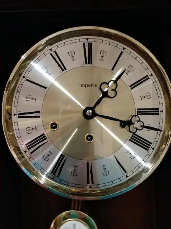

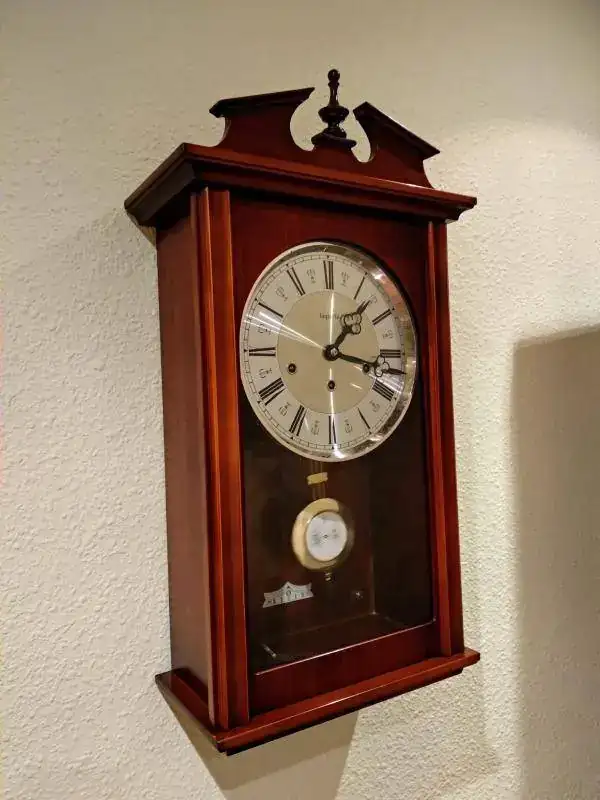

Hola a tod@s!!
Acabo de heredar un reloj al que considero muy especial, pues era de mis abuelos.
Mis vivencias durante la infancia con ese reloj de testigo fueron muchas, y es por ello por lo que le tengo especial cariño.
Se trata de un Imperial con soneria, del cual no tengo información. Tengo entendido que lleva máquina alemana pero no sé nada al respecto.
Si algun experto puede aportar información le estaría agradecido.
Paso fotos del mismo:
Muchas gracias!

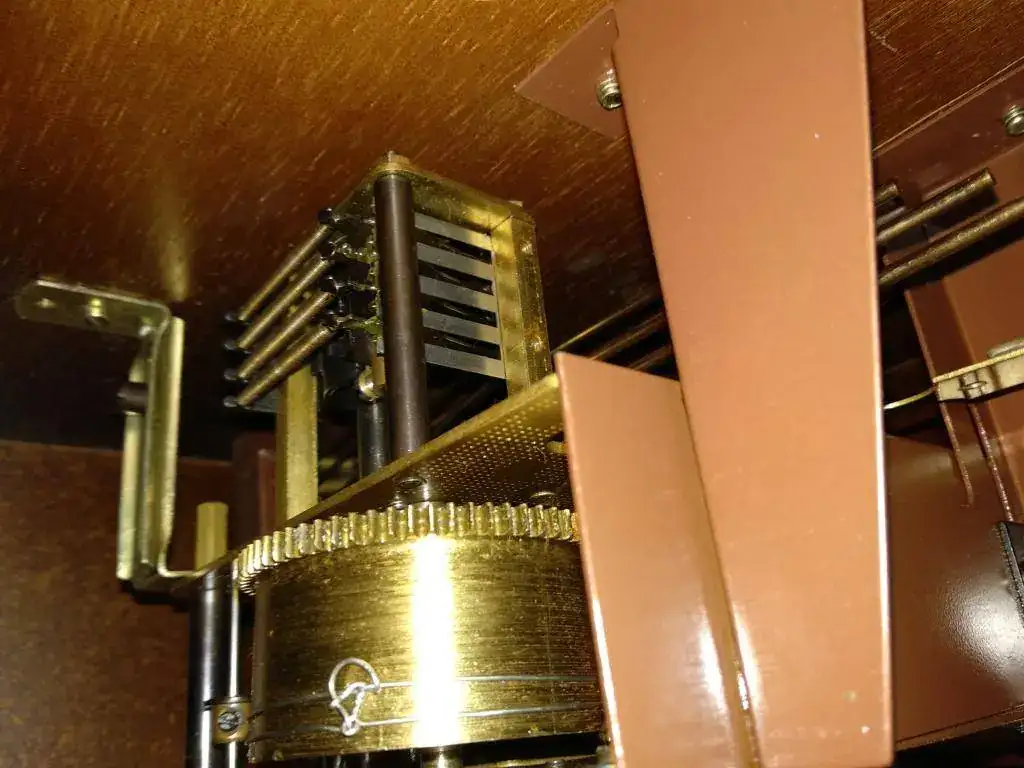

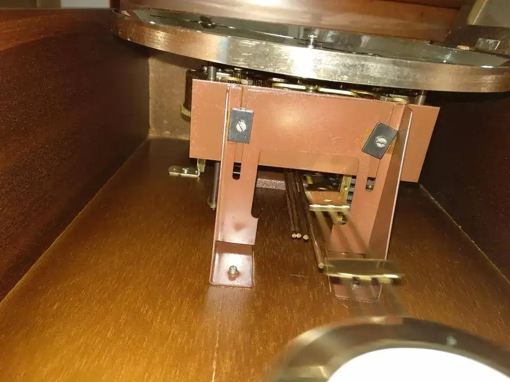

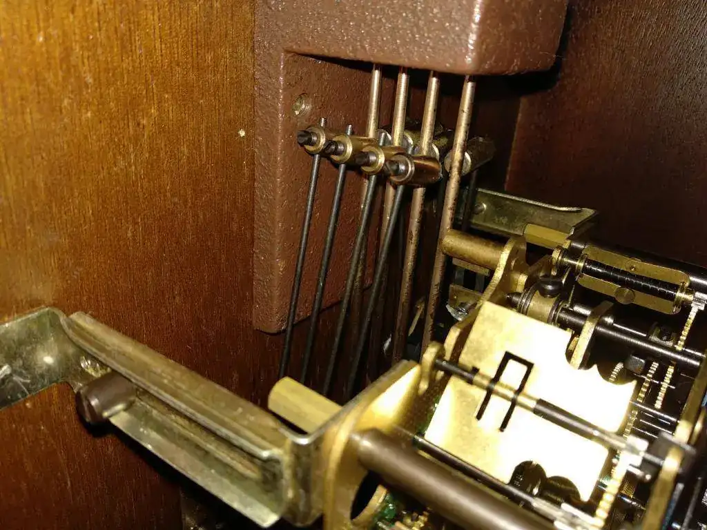

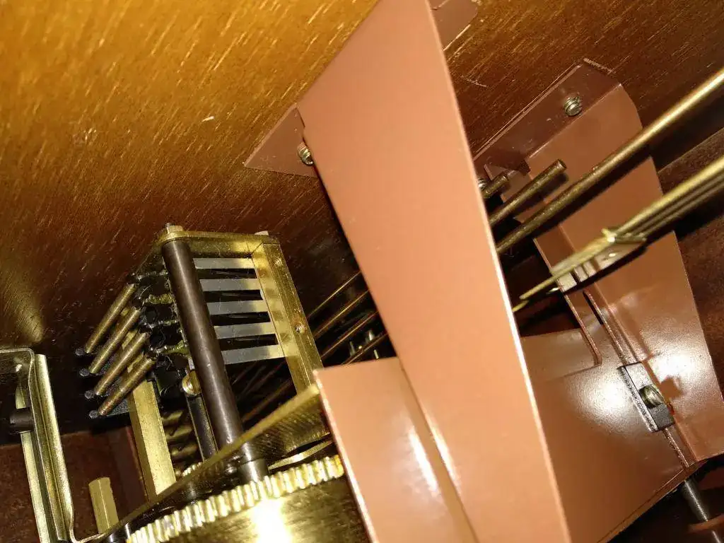

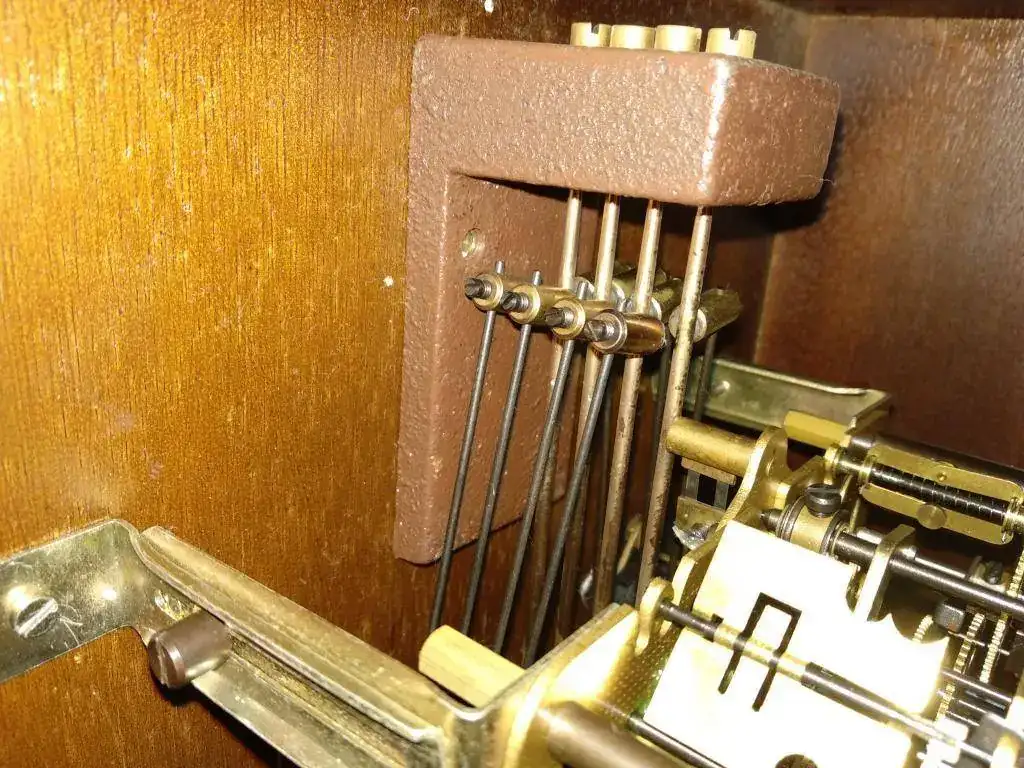

Alguna foto de la maquiraria seria genial
Algunas fotos, lo mejor que he podido, no sé si sirven...
Gracias.
es un reloj aleman pero no es muy antiguo, creo que debe de ser de los años 70 parece que el barrilete tiene una rotura y le han puesto un alambre a modo de brida,
tiene cuartos ..saludos
De marcha va perfecto, la soneria está estropeada, lo cual ahora mismo no me importa demasiado.
De todos modos cuando lo disfrute por una temporada lo llevaré a reparar para que todo esté perfecto.
Gracias por la información.
Un saludo!
No es aleman.Es de fabricacion española, concretamente catalan, de marca Capdera,de una calidad mediocre,aunque marchaban y tocaban bien,pero las ruedas de mano y romboir eran de plastico ,asi como la sierra,rodillo de mazos y alguna pieza mas que ahora no recuerdo.El cubo que lleva el alambre es una pequeña chapuza,ya que al cerrar la tapa de este (por manos inespertas)se abria y rajaba al ser el laton de mala calidad.
Lo que observo es que esta perfectamente cuidado,la esfera parece que esta recien salida de fabrica,cuidado con el bisel dorado que lleva esta, que es de plastico y la caja,el mueble ,esta impecable.Un saludo.
que ojo luis, ya decia que ese soporte me sonaba, capderá hizo buenos relojes a unque creo que las piezas se las hacian en alemania igual que a sars, de todos modos sars se quedó como servicio oficial de capderá y tiene bastante de piezas de recambio de capderá a si que ahí puede encontrar lo que le falta...otra cosa es que sea rentable..saludos
