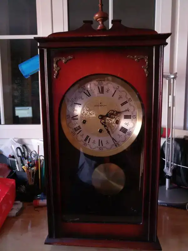

Recientemente he comprado en el rastro un reloj de péndulo con maquinaria Dicenti.

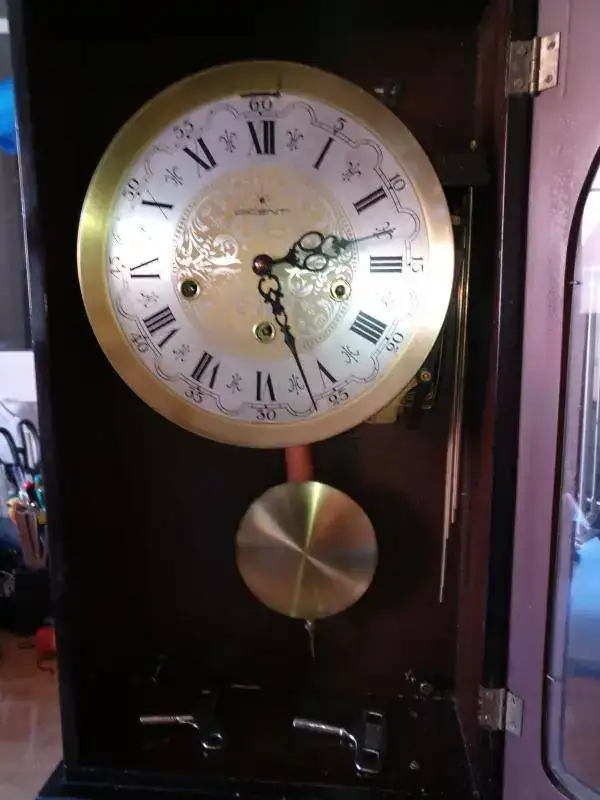

Tiene tres cuerdas y no se para que son cada una.
Suena a las en punto, a los cuartos y a las medias y siempre suena igual, hace un par de ding dong (bueno en las en punto y a las medias un par, en los cuartos solo uno). Veo que no usa todos los martillos para dar los sonidos. De hecho hay uno o dos que no los usa nunca.

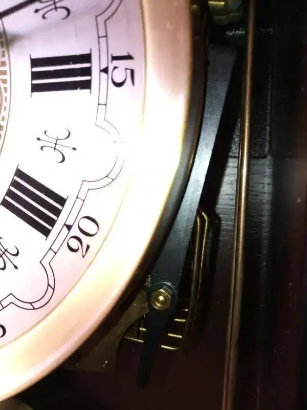

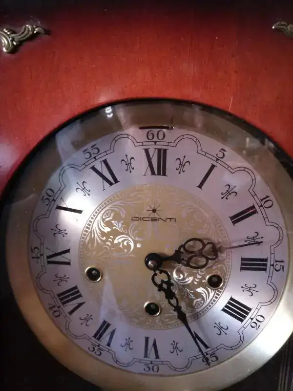

Arriba (encima de 60) tiene una planquita que se mueve de la derecha hasta el medio, no deja pasar del medio a la izda. Deduzco que es para parar la soneria. No se si debiera llegar hasta la izda. A mi no me deja y tengo miedo de forzarlo. pues hay como un tope.
Luego hay una palanquita negra abajo de la esfera a la derecha que rrastra a lo martillos de la soneria si se le acciona. No se para que sirve, o la utilidad. Los arrastra.
La cuerda de la izda del todo, está siempre a tope y no se gasta (deduzco que es la de las horas que no da).
Si me pueden ayudar un poco con las dudas lo agradecería-
Tengo fotos que adjunto.
Gracias

Saludos David, te vamos a orientar no solo yo si no todos los compañeros que formamos este foro, en todo lo que necesites y nos pidas para que puedas regular esa maquina con soneria westminster, que a parte de dar las campanadas pues interpreta la melodia, esta melodia la divide la maquina en 4 interpretaciones o partes y al hacer el recorrido a traves del priimer cuarto, la media, menos cuarto y la hora va aumentando en esos momentos la melodia hasta darla completa a las horas que ademas debera una vez completada la melodia daria las campanadas de las horas
Bueno eso es el concepto en si de la maquina, ahora lo que preguntas es por las palancas; la pequeña de arriba en la posicion que esta sonaria la campanada o doble campanada en los 4 cuartos y en la posicion que dices esta trabada y no pasa, sonaria si estuviera bien la melodia de cuartos media y horas ademas de las campanadas correspondientes a la hora marcada.
la palanca de abajo por la posicion que tiene, levantaria los mazos para anular toda la soneria.
En concreto, tienes que sacar la maquina que ira atornillada o encajada en algun soporte, desde ahi ya puedes hacer algun analisis de si hay algo que trabe esa palanca y si no pudieras sacar ninguna conjetura deberias quitar las manecillas y la esfera para ver con mas perfeccion la parte delantera de la maquina
Siempre que hagas algo en la maquina, antes saca fotos y asi no tendras problemas de poner otra vez las cosas en su sitio
Esperamos comentes las cosas que te encuentres y tengas dudas
Te he mandado un privado.Un saludo
