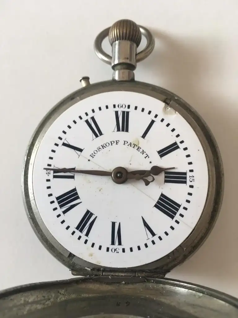

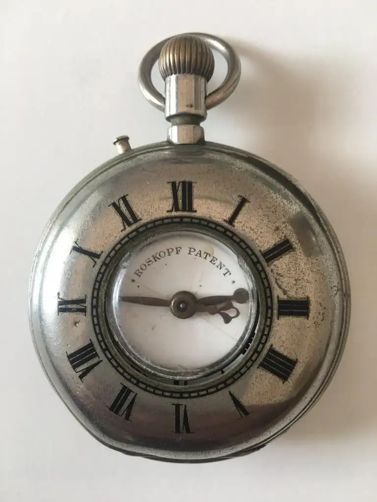

Mi padre, después de visitar el pueblo este verano, me ha traído un reloj de su abuelo que tenía allí. Lo tenía guardado un tío mío, el más mayor de los 9 y al ser conocedor de mi afición por los relojes le dijo a mi padre: “Toma, este reloj se lo veía yo siempre al abuelo colgando del bolsillo, llévaselo a tu hijo que seguro que le hace ilusión. Tiene lo menos 100 años y no funciona, quizá él le puede dar una nueva vida” Y efectivamente, me hizo mucha ilusión tener un reloj de mi bisabuelo.
A partir de aquí, me sería de gran ayuda saber cualquier información sobre el reloj, año de fabricación, datos sobre la marca, modelo...y por último, saber dónde poder dejarlo en buenas manos para que pueda cobrar vida de nuevo (si es que se puede).
Os dejo unas fotos que le acabo de hacer:
Muchas gracias de antemano a todos por llegar hasta aquí y por la ayuda siempre.
Carlos P.
Hola, bonito regalo te han hecho.

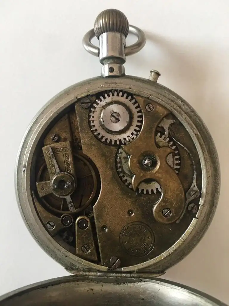

Es un reloj tipo Lepine y con movimiento tipo Roskopf. Viendo el movimiento de parece de finales del XIX o primeros del XX, pero seguro que entran los que entienden en este subforo y te aclaran muchas más dudas...
Un reloj único y mucho más valioso que cualquiera que puedas comprar, por su historia familiar. Por supuesto ese reloj hay que arreglarlo! y ponerlo en funcionamiento. Esperamos verlo.
Gracias por mostrarlo.
Enhorabuena. A la espera de lo que te puedan decir los más entendidos, yo te animaría a devolverlo a la vida si es posible.
Hola Carlos,
Siendo de tu antepasado yo no me lo pensaría, si eres una manita solo buscar un recambio en funcionamiento, limpiar y montar las piezas que necesitas, si vas a un relojero te pondrá muchas pegas por los recambios y el precio se te disparara.
Animo que todo los reloje tiene arreglo, en este forro lo sabemos por experiencia,
Enhorabuena, es un bonito Roskopf Patent semisaboneta, fabricado por el Comptoir de vente de la montre Roskopf, poco antes de la unión empresarial de la Vda de Schmid y Wille Freres; es de los más escasos y tienes la suerte de que fue de un bisabuelo. No tienes otro remedio que hacerlo arreglar. El compañero lo fecha en los últimos años del XIX o primeros del XX y yo estoy casi de acuerdo con él, pero cerraría un poco la horquilla: si las piezas son todas originales, diría que se fabricó entre 1901 y 1904.

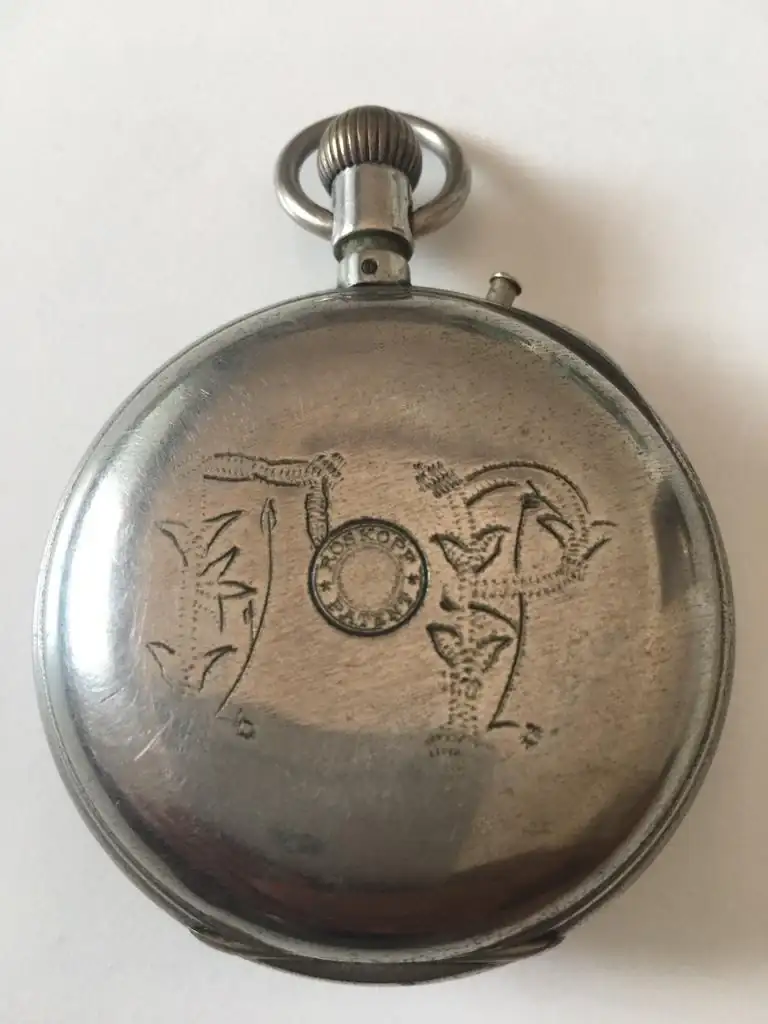

Y otra pregunta que me tiene curioso. La trasera lleva una serigrafía que no consigo ver en ningún otro modelo de este tipo por Google. Sabéis si esta marca era clásica de hacer este tipo de dibujos en las traseras? O más bien creéis que lo hizo mi bisabuelo a posteriori?
Muchas gracias a todos.
A mi lo de la trasera me parecen una "F" y una "P"...
Enviado desde mi SM-G950F mediante Tapatalk
Bingo!
Francisco Pérez se llamaba. Yo no veía iniciales ahí, me tengo que empezar a revisar la vista [emoji1]
Gracias Bulubaslot [emoji1376]
