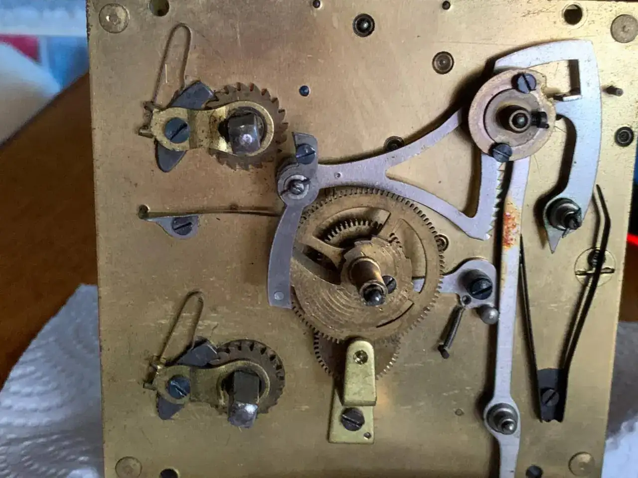

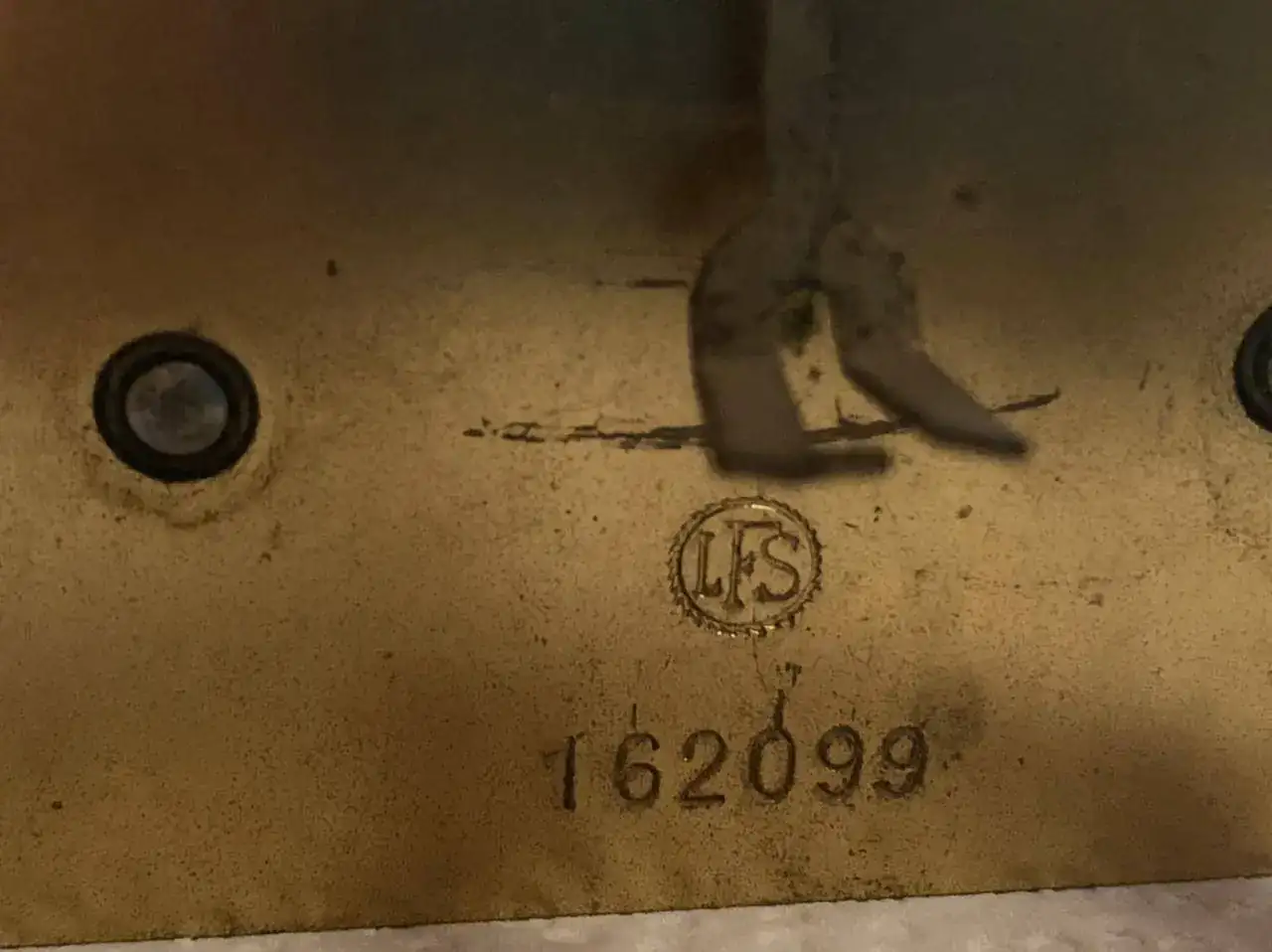

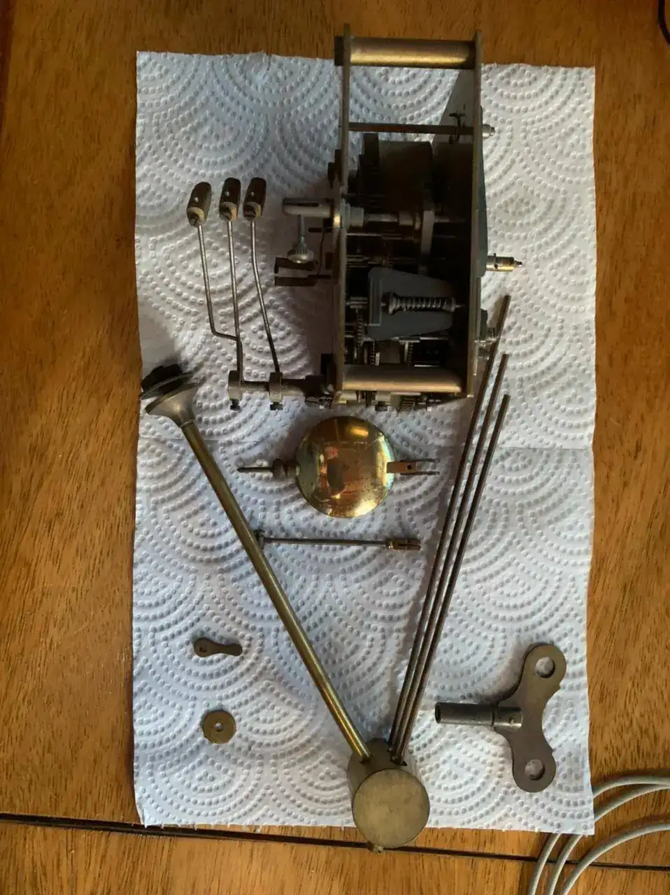

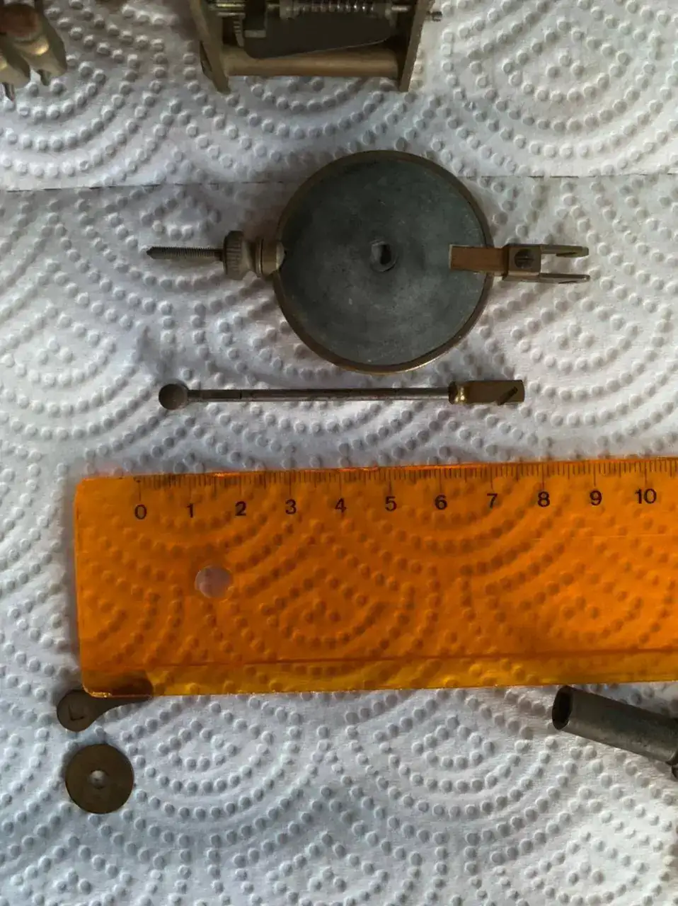

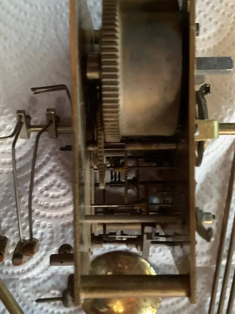

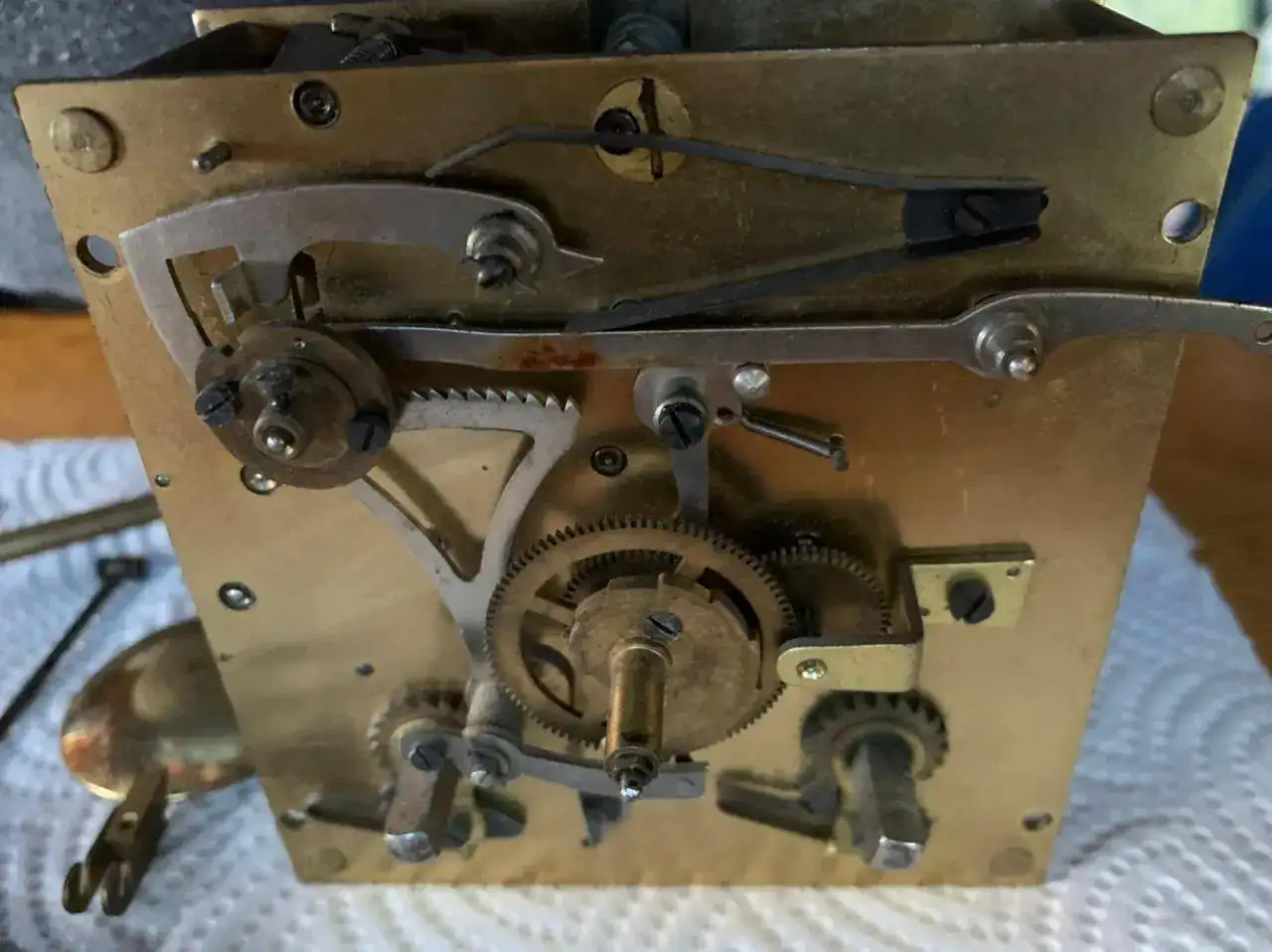

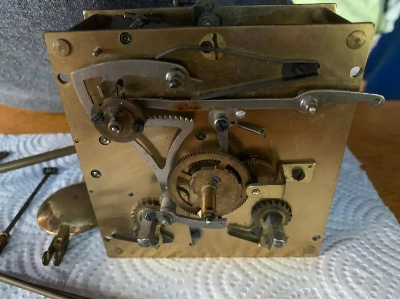

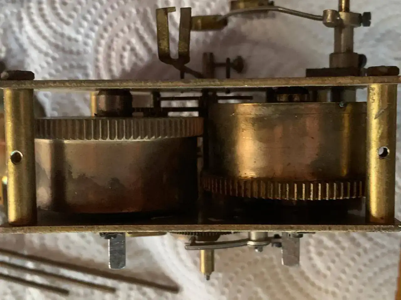

Buenas, tengo un reloj Lorenz Furtwangler y Sohne, lo compre hace unos dias, en realidad me lo ofrecieron por haber comprado un reloj de la misma marca de pared. El reloj tiene nro de serie 162099 y el numero en la platina 15. Tiene la caja en mal estado, pero esta completo, la caja es reparable, pero, cuando lo recibi estaba parado desde hacia muchos años, la tierra y el hecho de tener las cuerdas a tope no se movia nada... bueno, le falta el fleje suspensor pero creo que lo consigo, le hice una limpieza "preliminar" utilice wd40(se que para un reloj mas de uno se infarta) pero fue porque estaba totalmente bloquedao. Desgargue las cuerdas, luego de limpiar le di algo de cuerda al mov y a la soneria, bien, el movimiento luego de calibrar el ancora funciona sin problemas, en cambio la soneria suena y no deja de sonar,si bajas una le se bloquea pero a las medias o las en punto se activa denuevo y no para. Le voy a subir fotos de la maquina(antes de la limpieza preliminar) para ver si alguien me puede orientar en que puede ser y como solucionar la soneria. desde ya muchas gracias!

Hola Dan lo primero que tienes que hacer es observar las levas de soneria a ver porque se saltan el cierre del rastrillo, mirar si falta algun pivote en las ruedas que deban pegar en las levas para frenar la soneria y al no lo encontrar no trabe la soneria; no es una maquina compleja, asi que seguro que encuentras el fallo del porque no se fija el rastrillo en su traba y continua saltandosela.
Es cuestion de observar y encontrar el fallo, asi que paciencia y atencion.

Gracias el monje, era la leva que se levanta y libera el mecanismo, cuando debia bajar no lo hacia porque estaba lenta por la mugre, la limpie y ahora perfecto. El tema es que ahora la el brazo del ancora con muy poca cuerda que le di, arranco, habria que regularlo bien, no se para, y el mencanismo en general esta perfecto. El tema es ahora desarmar todo y limpiar, y no tengo tanto tiempo, espero poder limpiarlo lo mas que pueda asi si lo tengo que desarmar lo haga en un dia. Pregunto, utlizo bencina, es lo que usaba mi abuelo, hay alguna otra cosa para limpiar? porque me es dificil conseguirla y tengo poca en este momento. muchas gracias!!
Se puede intentar limpiar una maquina sin desarmarla? se que el desarme y limpieza no se puede reemplazar, pero dado que tengo muy poco tiempo darle algun tipo de limpieza como para que en unos meses si desarmar todo y limpiar como corresponde. Tambien que tipo de liquidos usan y son efectivos, lo unico que conozco es con bencina pero tengo poca. muchas gracias!
Si no la quieres desarmar es correcto limpiarla bien con bencina, ten cuidado con los muelles de remonte pues la gasolina reseca mucho...luego debes aceitar los centros, si tienes aceite de vaselina tecnico mejor, pues es correcto para ese tipo de maquinas por su viscosidad

muchas gracias, si esta funcionando perfecto, incluso la sonteria, solo me falta que llegue el fleje del brazo del pendulo, lo consegui tomando medidas de largo, pendulo etc. le "fabrique" uno con una pedacito de carton, hasta que llegue el suspensor, y nose para con el pendulo, adelnta unos minutos pero eso lo vere con el suspensor que encargue. Muchas gracias por el consejo, le comentare como sale todo con el suspensor, ahora restauro la caja que necesita algunas reparaciones, y pasarle barniz o pensaba hacer a muñeca con goma laca, se usar esa tecnica y la goma laca queda mucho mejor que el barniz.
