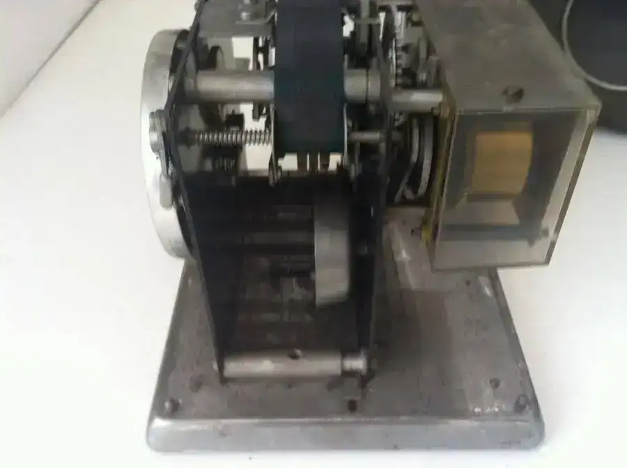

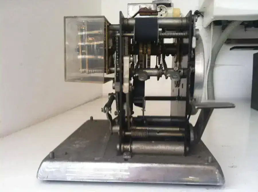

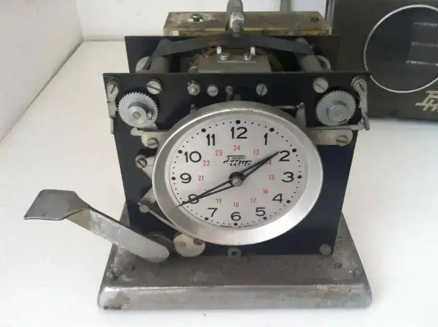

Inicio mi post saludando a todo el mundo y deseandoos buenas noches! No sé mucho de relojes, lo reconozco, y es por ello por lo que he decidido acudir a vosotros.
La historia es que hace poco, haciendo limpieza en una empresa familiar que llevaba cerrada décadas, apareció un reloj de fichar marca PHUC, aparentemente en buen estado.
Lo llevé a casa y le he dado cuerda (hasta ahí llego ;-) pero el reloj no "anda". Así que he decidido poner algunas fotos para que lo veáis (si es un modelo raro imagino que os gustarán) y para ver si alguien me da alguna idea de si hay algún resorte que lo ponga en marcha, ya que hasta donde yo veo, es totalmente mecánico. ¿O debería "andar" solo con darle cuerda?
Si necesitáis o simplemente os apetece ver más fotos o detalles del "abuelete" os las subiré gustoso. Y cualquier otra apreciación o detalle será igualmente agradecido!
Muchas gracias y disculpas de antemano si este no es el hilo adecuado. Muévase sin problema este post donde corresponda si es preciso! 🙂
Un abrazo!

Amigo, este reloj, muy habitual en los años 70 en fábricas y oficinas, es totalmente mecánico. La parte del reloj es lo que esta dentro de la caja con tapa de plástico trasparente. Posiblemente este sucio, ya que para arrastrar todo el tren de engranajes debe de estar bien limpio y aceitado. Si tienes interés en que funcione, llevalo al relojero a limpiar y aceitar. Un saludo
