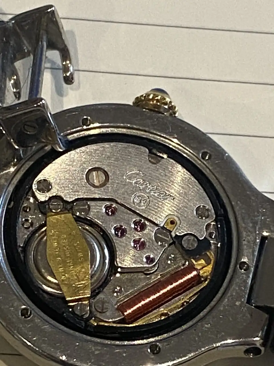

Tengo un reloj que no va y se supone que la bateria es de 1.55V
Con un tester me marca eso… asi que no entiendo
Parece que los contactos estan limpios
... esa batería parece estar del revés.
también puedes probar con el tester
la resistencia de la bobina. puedes buscar
en google el valor que te debe dar

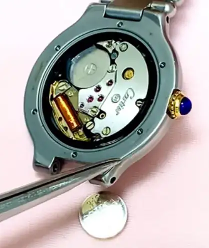

No tiene porqué, algunos calibres que usa Cartier la montan así.
Pero si estaba funcionando y ahora no, lo mejor es probar con una pila nueva.
... tienes razón detracia. por eso no lo afirmo,
pongo que 'parece' por si pudiera estar ahí el problema.
edito para confirmar y disculparme. el + es abajo
Reacciones: detracia
La pila esta bien colocada. El positivo es abajo. La pila tambien esta bien de voltaje. No hay sulfatación. He usado limioacontactos cob un algodoncito por sinacaso… y haciendo test de continuidad parece que hace buen contacto. Habra que pasar por relojero
Que tengas suerte y la reparación sea sencilla y rápida.
Que tengas suerte, compañero! Yo tengo un cuarzo con un motivo de Tintin en la esfera que no me funciona con pila nueva. Y a estas alturas no lo voy a llevar al relojero. El tuyo es otra historia...
Si a priori todo parece estar bien y no anda... Creo que lo mejor es eso, ir a un profesional a ver qué puede pasar. Espero que sea fácil, rápido y barato. Suerte compañero.

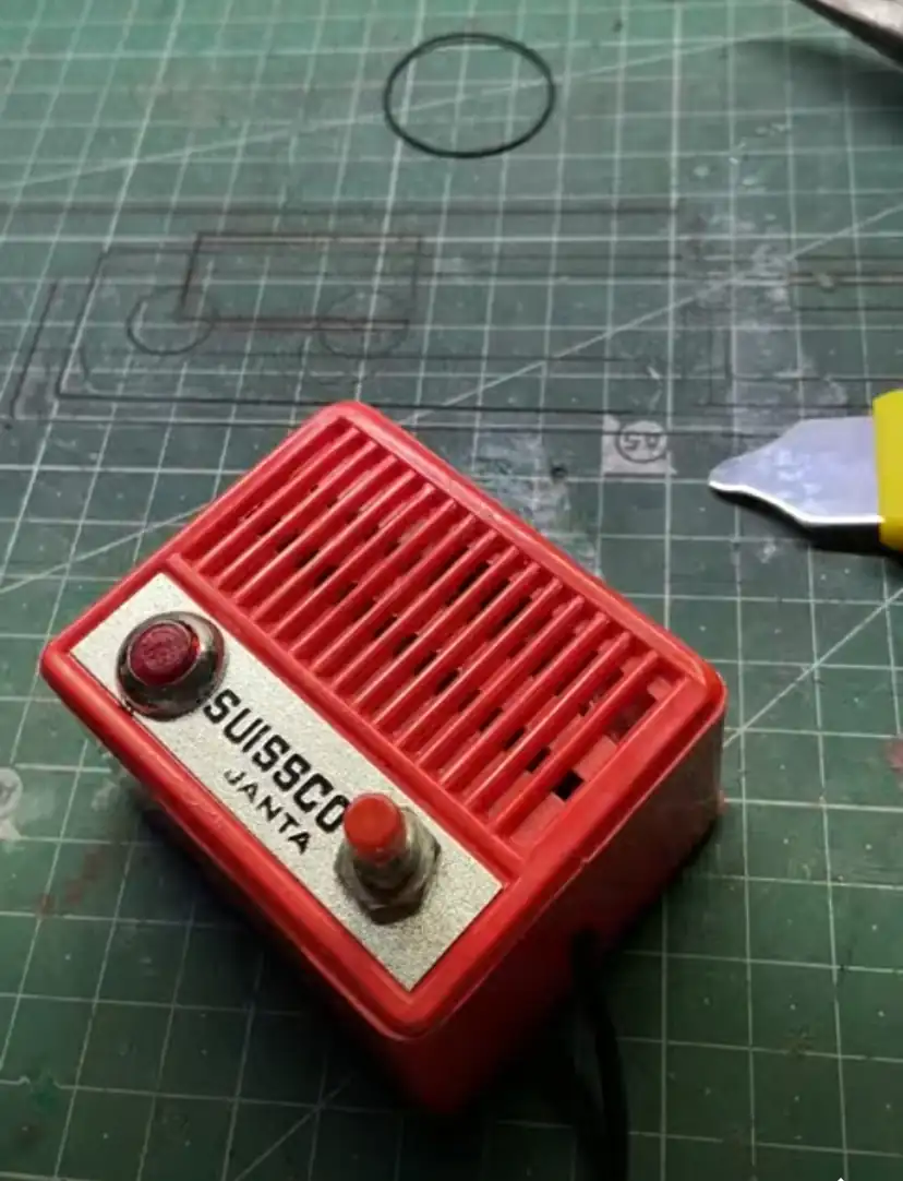

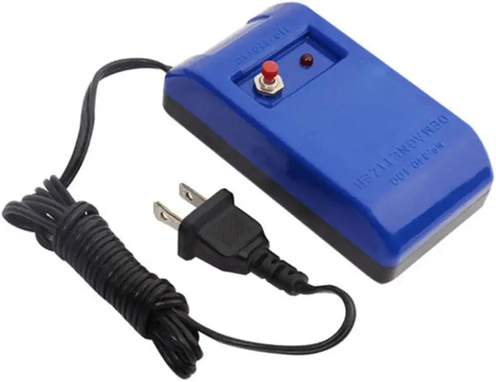

Prueba con el liberador de línea o el desmagnetizador. Muchas veces están "atascados" si llevan tiempo parados.
Te refieres a uno de estos?
Me da miedo que se estropee el integrado
