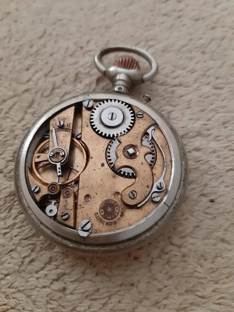

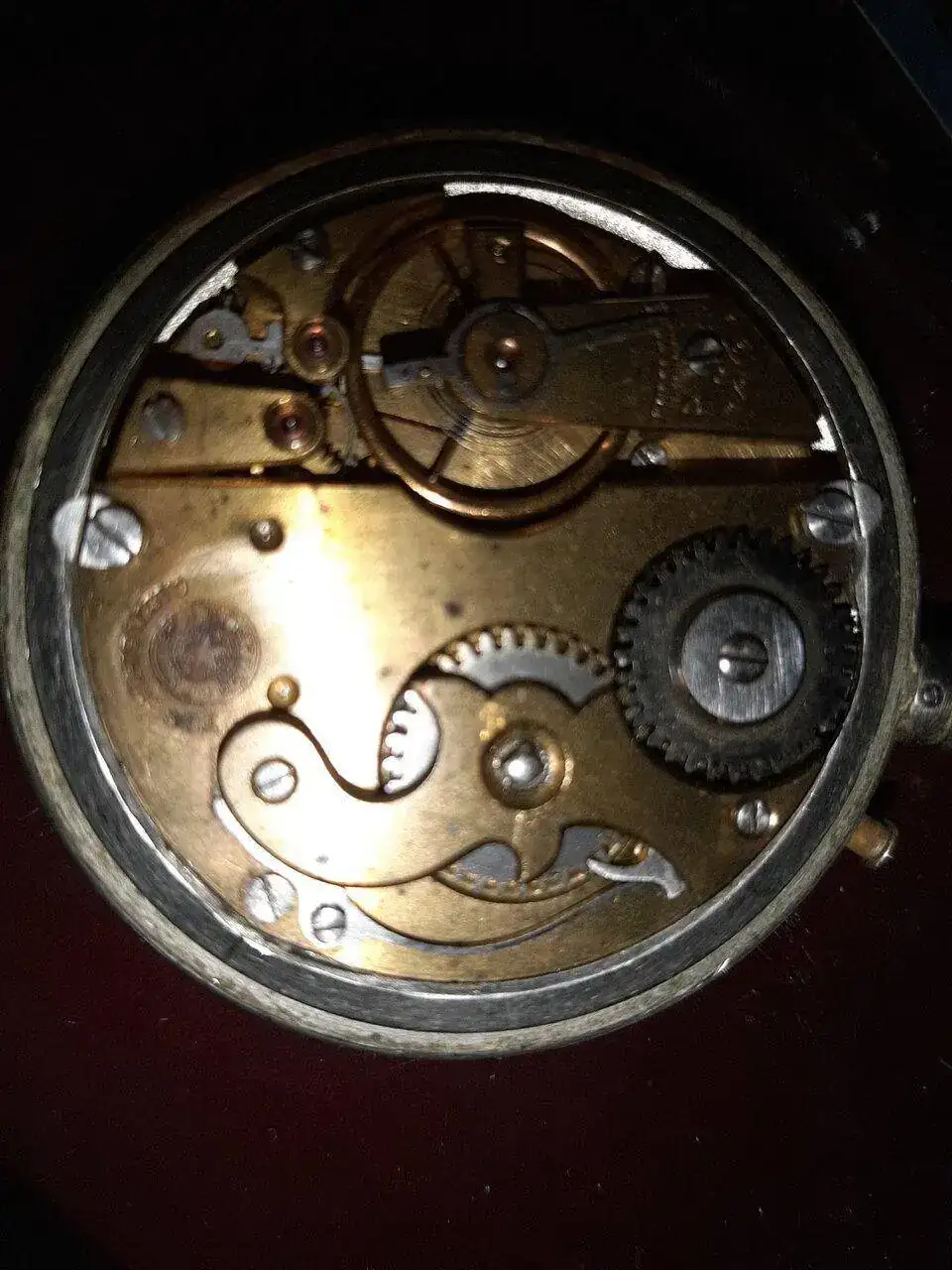

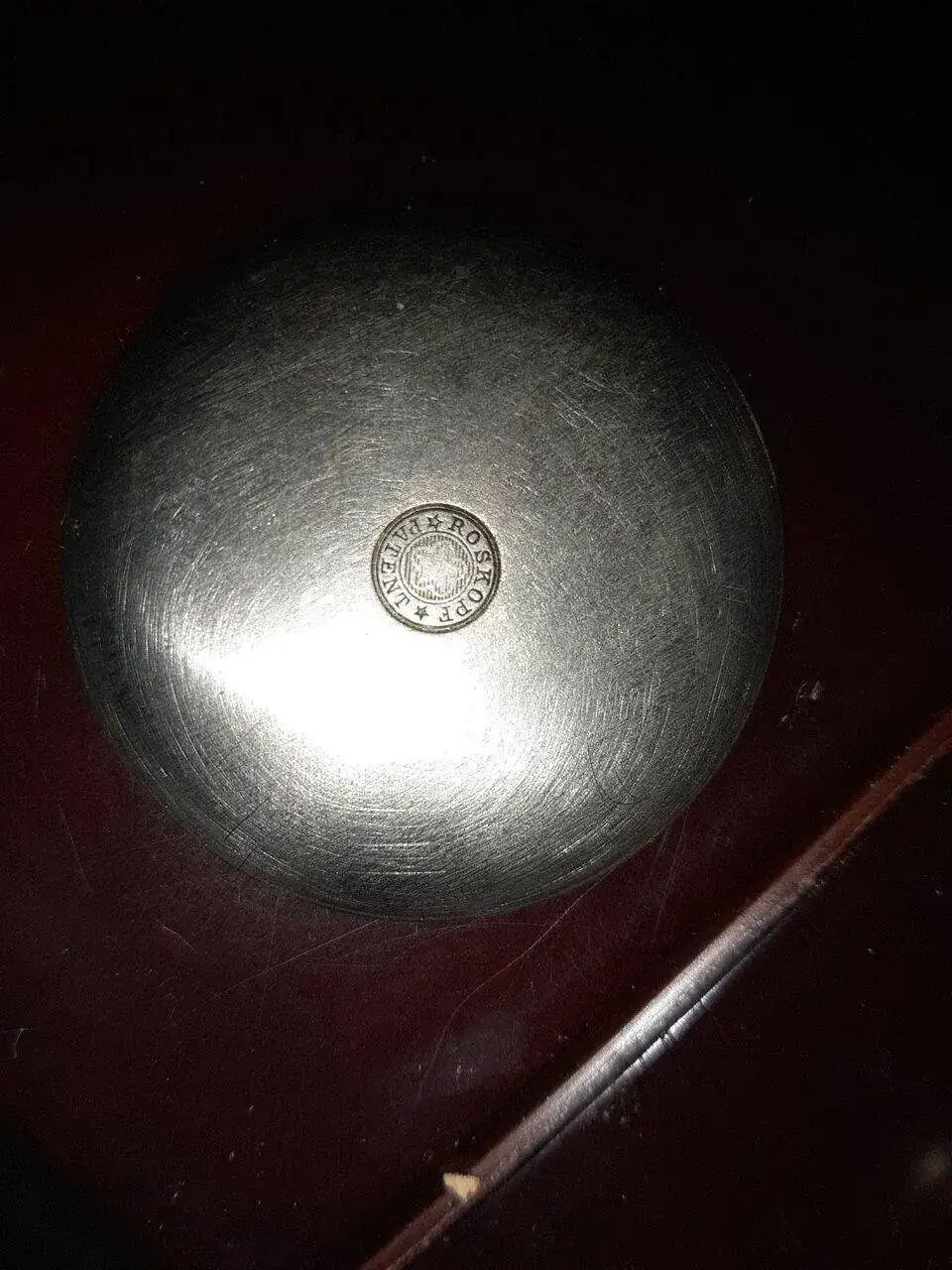

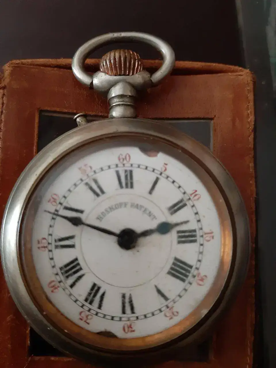

Hola !! Quería saber algo más sobre éste reloj Roskopf, funciona bien y me gustaría saber algo más, adjunto fotos , gracias

Hola, compañero. Este Roskopf fue fabricado por C. Leon Schmid, probablemente entre 1880, año arriba o abajo, y 1884.

Muchas gracias por la información!!! No creía que fuera que fuera de esos años , lo hacía de años posteriores.
Datar los Roskopf Patent con precisión no es fácil. Está claro que se trata de un reloj posterior a 1878 y anterior a 1894. Esto es seguro. Por otra parte, no parece de los primeros que fabricó Schmid porque la esfera tiene varios elementos que no se encuentran en los primeros: Roskopf Patent, circunferencia... Además, el puente de volante ya no tiene nada que ver con los puentes del Proletario y debajo de la estrella se encuentra el nombre de Schmid. Recordemos que Schmid falleció en un accidente en 1884 y nos queda una horquilla aproximada entre 1880 y 1884.
¿Podría ser un homenaje de su viuda? Podría, pero en ese caso no tendrían sentido relojes iguales marcados Viuda de C.L. Schmid, los cuales, si mis suposiciones son exactas, se fabricaron poco después de la desaparición de su marido.
Un saludo, y enhorabuena por el reloj.

Hola!!! Gracias por esta gran información , ahora ya se la historia de este reloj, un saludo y muchas gracias!!!
