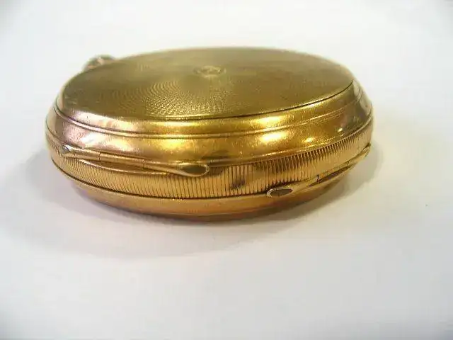

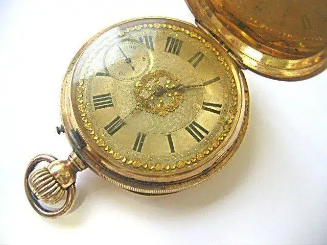

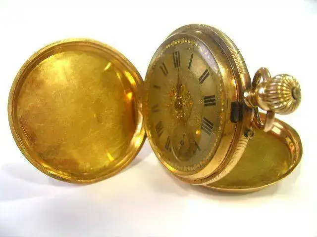

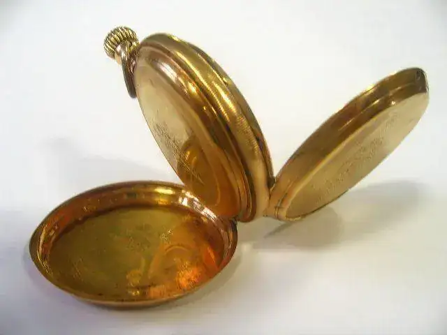

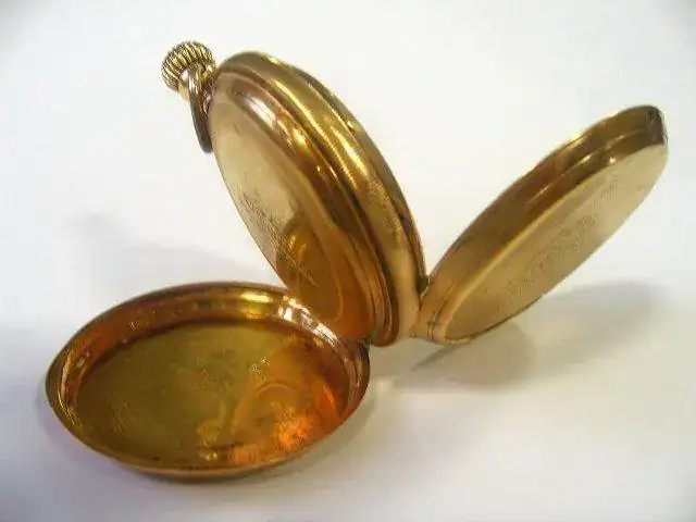

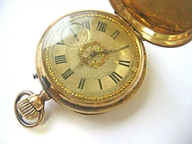

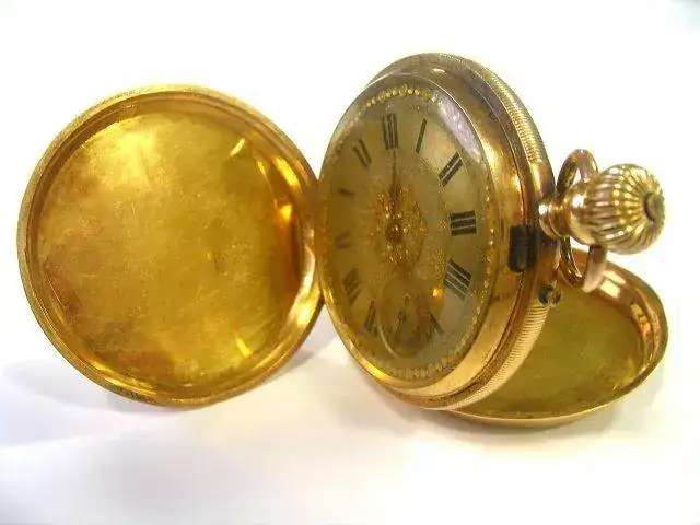

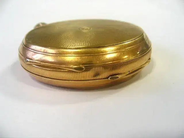

Buenas,
es un reloj de mi tatarabuelo, y me gustaría a ver si alguien me podria informacion sobre el, marca, año.
Es un reloj impresionante , de oro macizo, con unos labrados internos muy especiales , doble puerta , con las iniciales del nombre grabados en la tapa delantera.
0007linearectalh0.webp0005linearectagb6.webp0001linearectaxq0.webp0008linearectara1.webp
muchas gracias
Hola y bienvenido indautxutarra Lamento no poder ayudar con información sobre este magnifico reloj de tipo saboneta o cazador también te informo algo que seguro te lo diran , aqui no tasamos (damos precios) relojes , podemos conversar ,opinar y aprender sobre algo que nos gusta . Tambiente digo que existe un lugar especifico para que te presentes como se debe y asi podamos saber algo de ti . Nuevamente binvenido y te felicito por el reloj ,ya alguien te dara la información que buscas .
Inda, edita tu hilo y retira el tema precio. No se tasan relojes en este foro.
Enséñanos la maquinaria. Una buena foto tamaño grande.
Como ya te han dicho los compañeros : no tasamos relojes (porque de eso sabemos muy poco y seguro que erramos).
En cuanto a tu reloj a falta de ver más detalles , parece un reloj suizo , con una bonita esfera victoriana / isabelina , puesta en hora de pulsador y eso nos situa en torno a 1870 - 1880 , " Ancre ligne droite " no es la marca es su tipo de escape : de áncora recta.
Con alguna foto más es posible que podamos decir otras cosas sobre él.

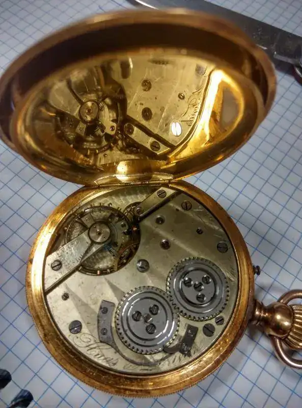

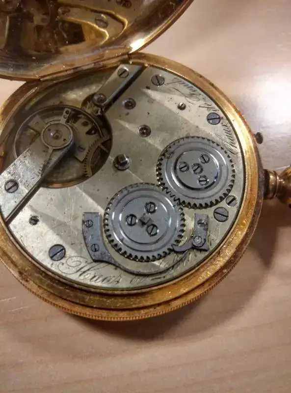

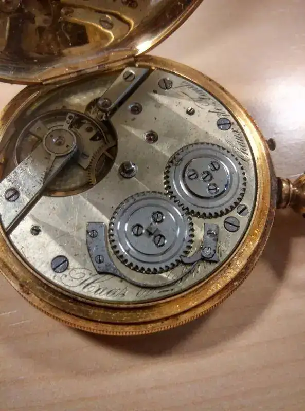

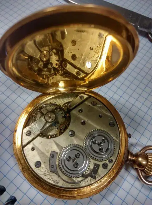

Buenas de nuevo,
al final abri para ver la maquinaria, no sabia que era tan facil, y he averiguado la marca CHAUX DE FONDS.
Le he dado cuerda pero no acaba de funcionar. antes le costaba un poco, pero llevo mas de un año sin darle.
Tendre que llevarlo a un relojero de confianza. os dejo una foto.
Un dato mas el dueño del reloj nacio en 1883, suponiendo que lo comprara el y no su padre que tenia la misma inicial.
Sleguimos en las mismas. Lo que lees sigue sin ser la marca del reloj sino la más célebre población de Suiza en fabricación y montaje de relojes.
Habrá que conformarse con saber que el reloj es anónimo, cosa muy normal en los relojes antiguos.
La máquina va en conjunto con lo que lo rodea: no sólo es muy bonita, también es de calidad.
Te recomiendo que no trates de forzar nada y que lo lleves al relojero a que le haga una puesta a punto. Eso no debería ser demasiado caro y el reloj se lo merece, seguro.

acaba de empezar a andar al de un rato de darle cuerda.
saludos
Aparece algo mas que la ciudad, pero soy incapaz de descifrarlo. Algo como Aaas en caligrafia de la epoca...
Puede ser Hass de Privat... (lo de Privat lo he intuido)
En un hilo del 2006 un forero ya aportaba info del origen de este nombre.
Haas-Privat and Co
La compañía fue fundada por Isaac Haas en 1851. Nació en Gienbra en 1803 y entró en la escuela de relojería a los 13 años. En 1841 comenzó a reparar relojes.
Isaac Haas se casó con una Privat. Se marchó a la Chaux dde Fonds y Fundó Haas-Privat et Cie con su cuñado. Usó el nombre de su mujer y el suyo y pasó a ser Haas-Privat. En 1858 comenzó a comerciar con España que pasó a ser su mercado más importante.
