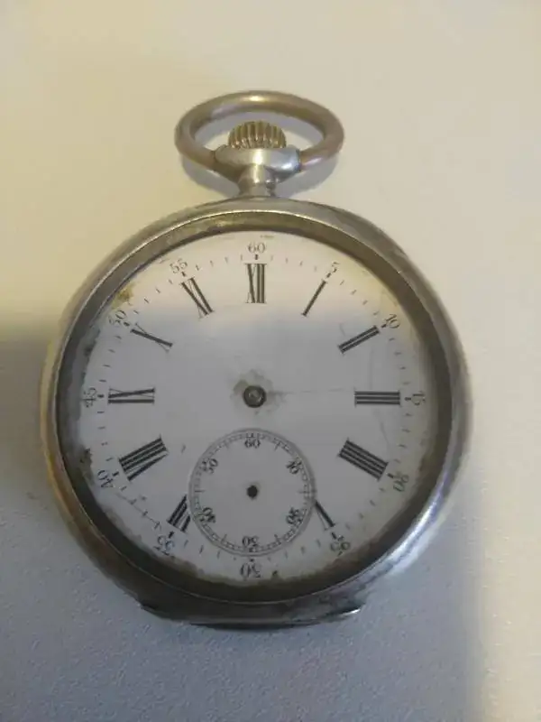

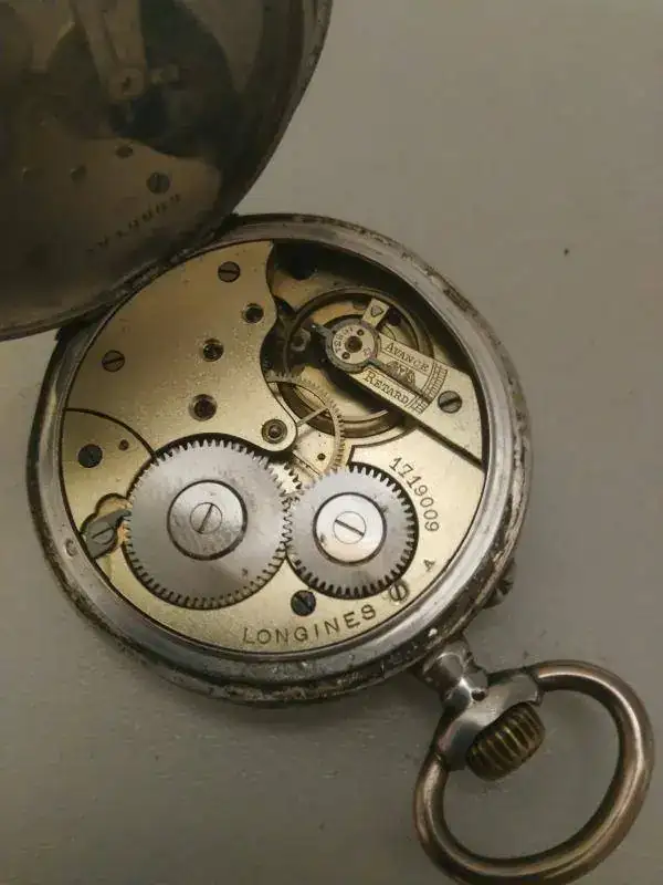

Buenas noches compañeros.
Hoy os muestro un reloj que he rescatado recientemente.
Caja de plata con un diámetro e 48,5mm, El calibre aprox. 40,5mm.
El pobre daba un poco de pena, pero después de un poco de trabajo y paciencia ha quedado mucho mejor:
Espero que os guste......
schum, el calibre lo sitúo entre 1901 y 1904, al parecer ensamblado posterior a 1906. Has llegado a averiguar que calibre es ?. aprox. 18 ó 18.5'''. En mi pequeño archivo este calibre no sale. Enhorabuena por su recuperación.
No, no lo he encontrado. Igual algún experto en el foro nos puede dar alguna pista.

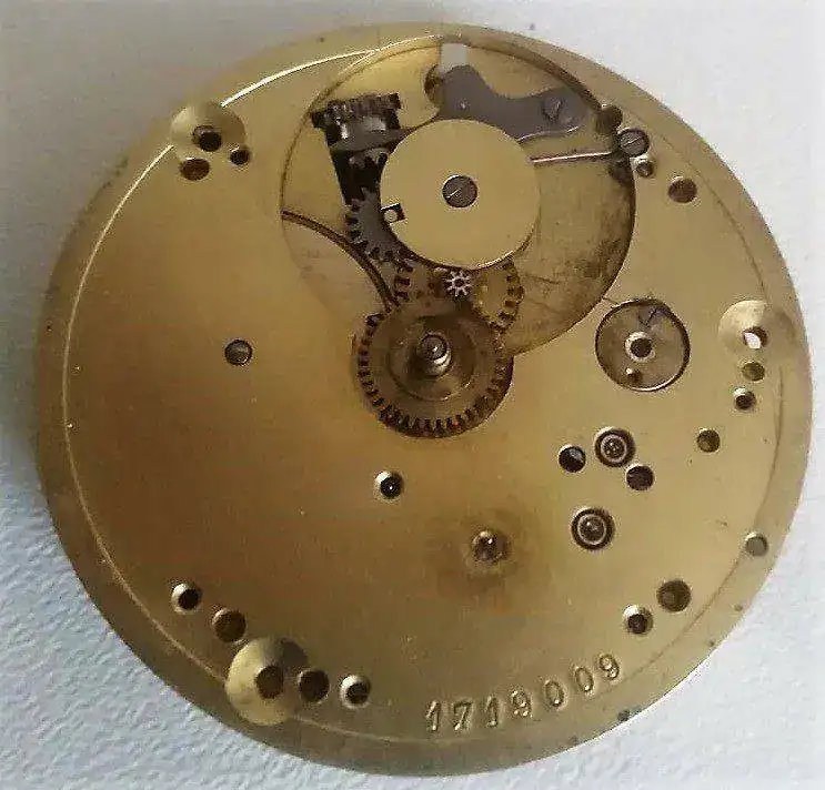

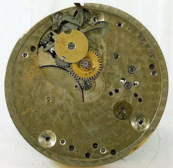

este, no es igual pero si parecido y de la mima fecha aprox.

el de schum

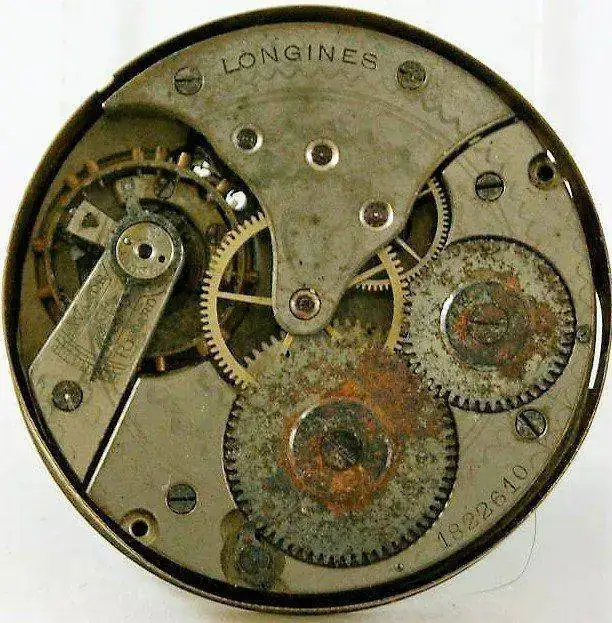

este es de la red.
parecidos por la época pero no iguales ni tampoco el resorte del tiret. Fué lo primero que miré. Y decidí poner las imágenes a sabiendas de que no era el mismo, pero podía generar interés sobre este caso. Y así ha sido. Jajaja. Señor Luis me he reído un rato con sus comparaciones.

Contestacion de Longines:
Estimado Sr.
Gracias por haberse puesto en contacto con nosotros y por su interés en los relojes Longines.
En respuesta a su solicitud, nos complace comunicarle los datos que figuran en los registros manuscritos de Longines.En su origen, el número de serie 1'719'009 identifica un reloj de bolsillo de tipo Lépine de plata, equipado de un movimiento Longines mecánico de carga manual, calibre 18.69. El reloj se facturó el 11 de julio de 1906 a la Compañía Olivier, por aquel entonces nuestro agente en Francia.Para su información, le mando en adjunto un extracto del libro "At the Heart of an Industrial Vocation - Longines watch movements (1832 - 2009)" de Patrick Linder, que presenta el calibre 18.69 (en francés).Esperamos haber respondido a su solicitud y quedamos a su total disposición para cualquier información adicional que pueda requerir.Reciba un cordial saludo.Fatima Boulanouar
