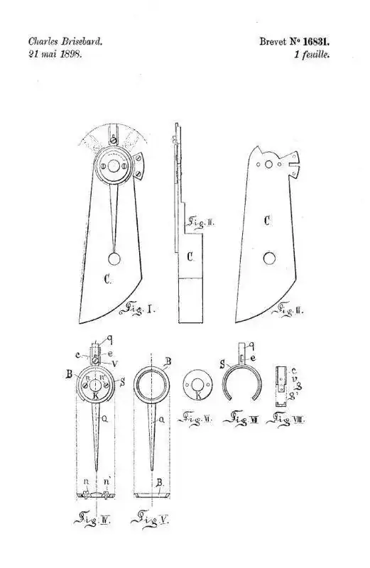

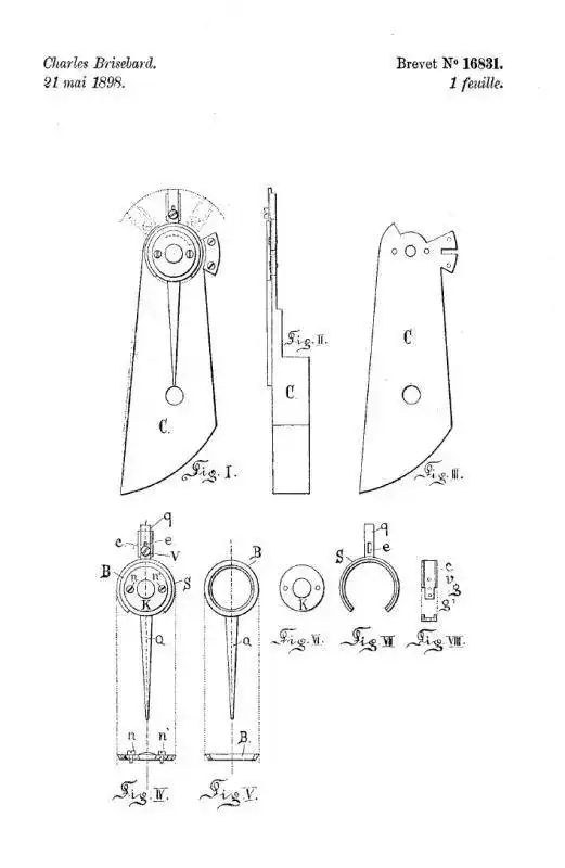

esfera sin la marca Longines eran para los joyeros (private label - etiqueta privada). la raqueta de volante tiene la patente de Charles Brisebard 1898, compuesto por dos piezas.

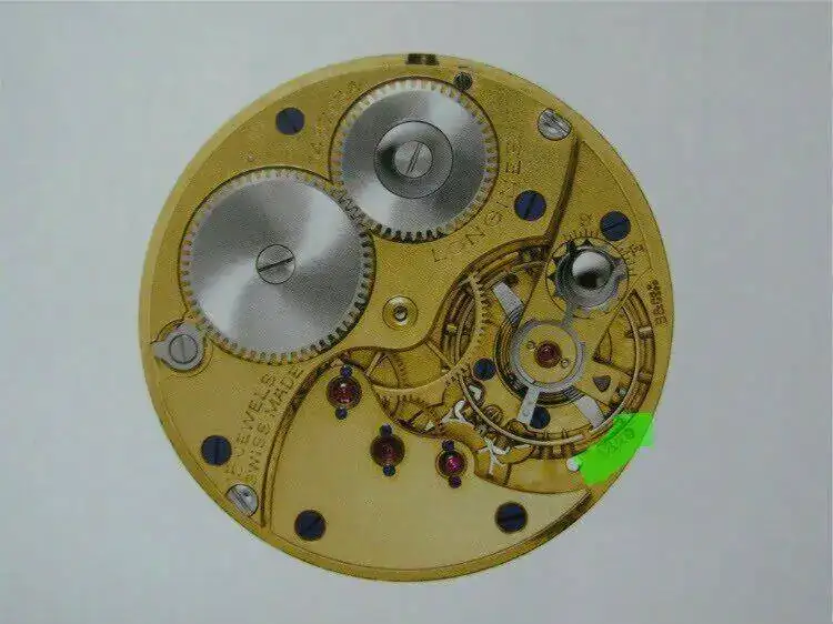

Te paso una imagen de un calibre igual que el tuyo, con una zona sombreada en verde donde está el código del calibre:
Ahí seguro que lo ves bien 😉
No se cual es exactamente el lugar donde me dices.

Te lo señalo en rojo aprovechando la misma foto que nos ha puesto el compañero Frederic:
De todas formas, imagino que será un efecto de la luz en la fotografía tuya ya que, si como parece, el trinquete no estuviera, no podrías darle cuerda al reloj. La cebolla-corona te volvería atrás cada vez que lo intentaras.
