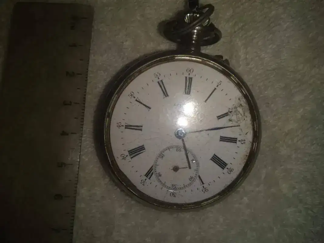

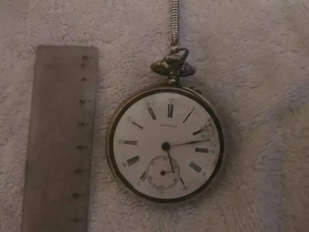

Les contaré mi caso. Mi abuelo del cual se poco, adquirió hace muchos años un reloj que le dio a su hijo, mi padre, y que ahora mi padre me dio a mi. Intente llevarlo a varios técnicos mas que para ser reparado, lo cual asumo es costoso, mas bien cotizar una reparación y saber a ciencia cierta que es lo que tiene malo. Mis experiencias han sido malas, técnicos que han dado cifras grandes sin decirme el problema, ademas que he sorprendido a otros tratando de robarle partes. En conclusión, enviarlo a técnicos lamentablemente, al menos donde vivo, no es la solución. Solo me queda sepultar el reloj al baúl de los recuerdos o repararlo yo mismo implicando que si no tengo un cuidado de cirujano puedo dañarlo aun mas.
Una de las rarezas de este reloj, es que para cambiar el tiempo, no basta con solo mover la corona sino que también hay que presionar un "botón" pequeño con las uñas y luego girar la corona.
Sobre este reloj no tengo ninguna información, de hecho lo lleve al técnico mas "experto" de la capital de mi país, especialista en relojes Longines, y no sabia el año ni la serie.
Les dejo aquí imágenes del reloj.
https://imgur.com/a/i9lMXnd

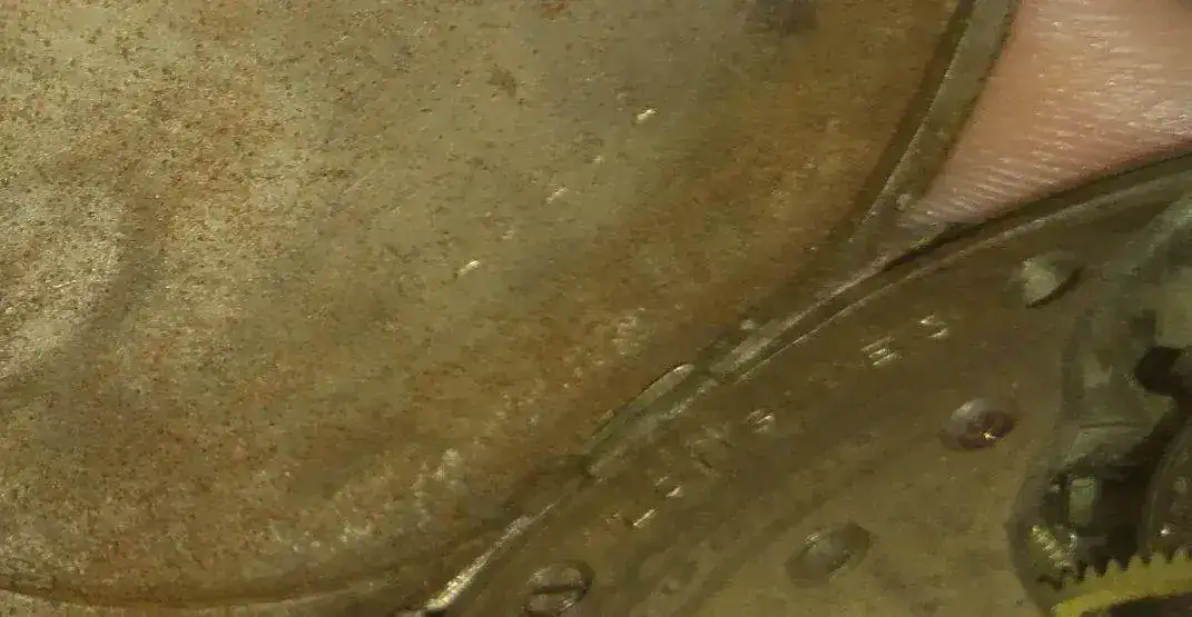

En ambas tapas que resguardan el mecanismo interno, esta grabado este codigo que no sé que debe ser.
Por ello me gustaría saber si alguien conoce este modelo y de las imagenes que saque, si notan algun detalle o problema, lo habria desarmado pero lamentablemente no cuento con los destornilladores necesarios, un 1.4mm es muy grande para los tornillos de ahí.

Si es un Longines, en su página oficial ( atención al cliente) te da la posibilidad de preguntar sobre él aportando unas fotos y el número de serie (que debe ser ese que enseñas en la foto). Yo lo acabo de hacer con otro parecido y tardaron 4 días.

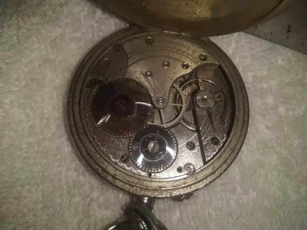

En mi opinión y siempre que el diametro del calibre o máquina, ojo no del reloj con la caja, sea 41.9mm, Do= 43.1mm

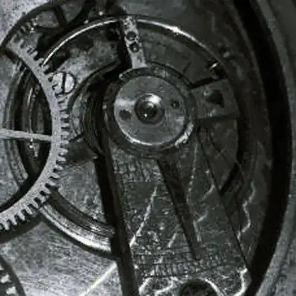

Al reloj parece, o es mi impresión, que le falta el bisel y el cristal.
Le falta también un trozo a la aguja horaria y al segundero, la esfera de porcelana está bien fastidiada a las 2, malo...

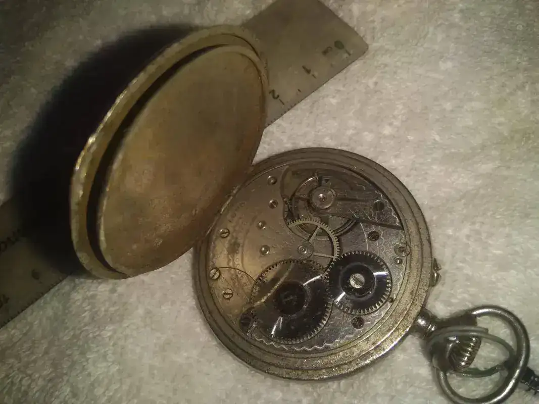

si tiene bien el eje del volante, sería darle limpieza al calibre, ver como tiene el muelle real y si no está bien cambiarlo, y darle un buen aceitado.
Puede que le falten tornillos en el puente del barrilete, o son poco visibles en las fotos.
Las picaduras de la caja parece ser óxido ??? por lo tanto la caja no es de plata ???
Si fuera de plata estarían los cuños correspondientes en el interior de la tapa.
El presupuesto va en función del trabajo.
Reloj restaurado entero... una pasta
Reloj apañado para que funcione... asequible

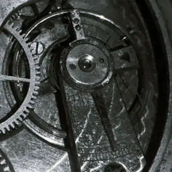

El tornillo de la rueda corona se ve bastante trasteado...
revisar este reloj será bastante costoso. el espiral del volante debe ser reemplazado. debería ser de 1901/2 más o menos
me parece que los contrapesos del volante se han ido volando.
un saludo enrico
Ver el archivos adjunto 810424
un saludo enrico
Gracias por la observación. Sí, la espiral se ve totalmente irregular, conseguir una espiral de ese tipo de repuesto es muy costoso?

Muchas gracias por la observación tambien.
No es de plata y el cristal esta intacto, mi intención por ahora es hacerlo funcional, quizas la restauración sea posterior a lo que vaya contando con mas dinero.
Para revisar este reloj, necesita encontrar un volante completo con espiral. porque si no hay contrapesos en el volante, el trabajo de equilibrio del volante requiere muchas pero muchas horas de trabajo. y también necesitas conocer bien las características del volante
un saludo enrico
