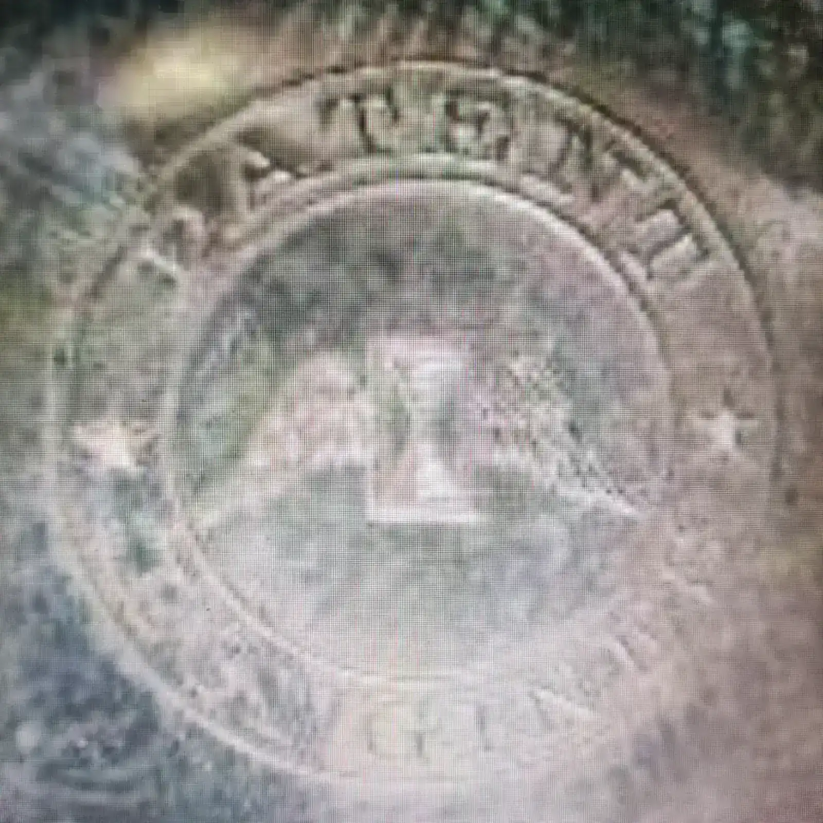

quisiera saber que significa la presencia en el anagrama del reloj longines junto al reloj de arenas el rotulo: "patent".
el reloj es autentico longines o es copia ?
gracias.
gracias.

y usted MIQUEL 99, que le parece en el sello de la marca que figure la palabra "patent" ?
Reacciones: miquel99
A ver, a "primera vista" parece original. No nos podría enseñar una imagen del reloj completo y de su calibre?

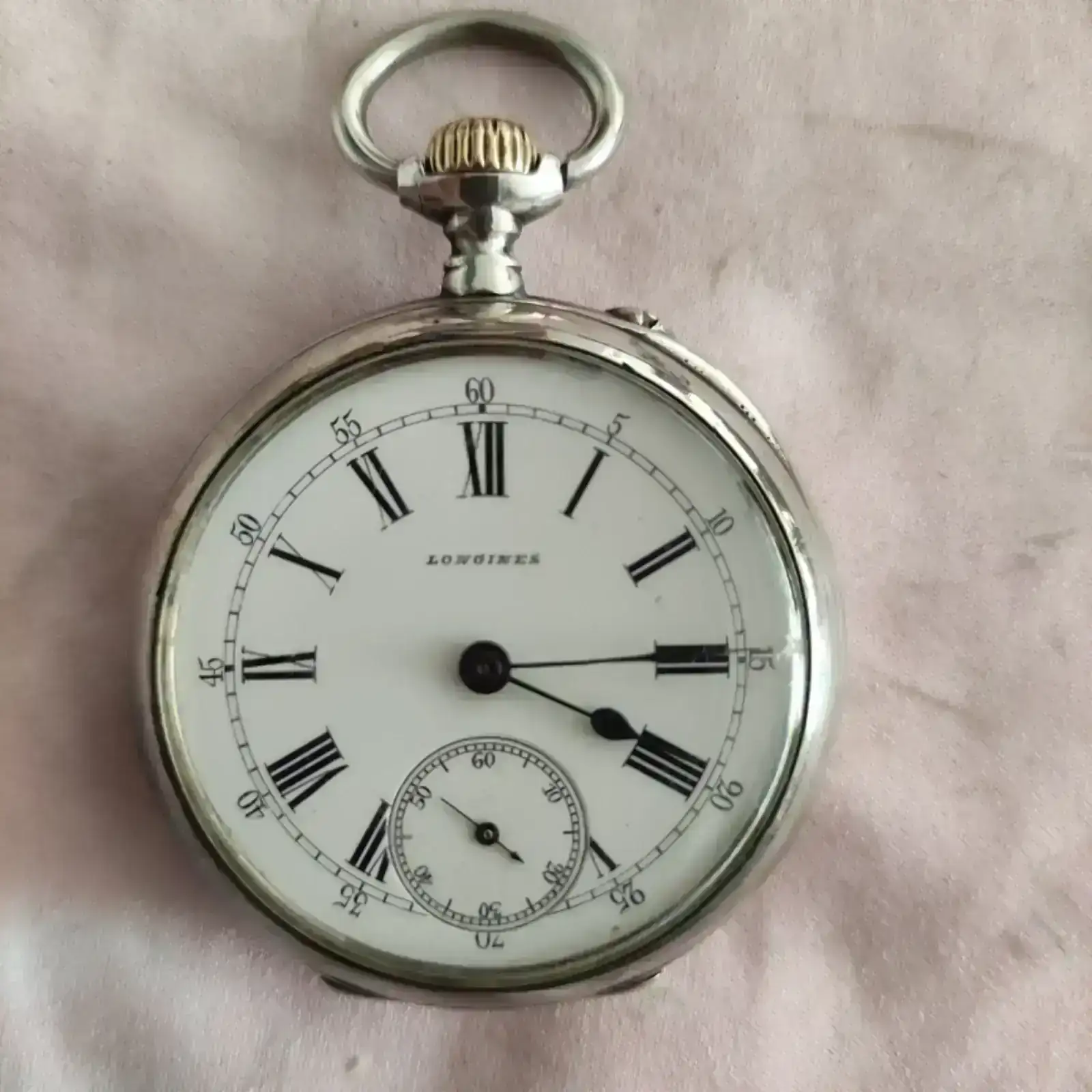

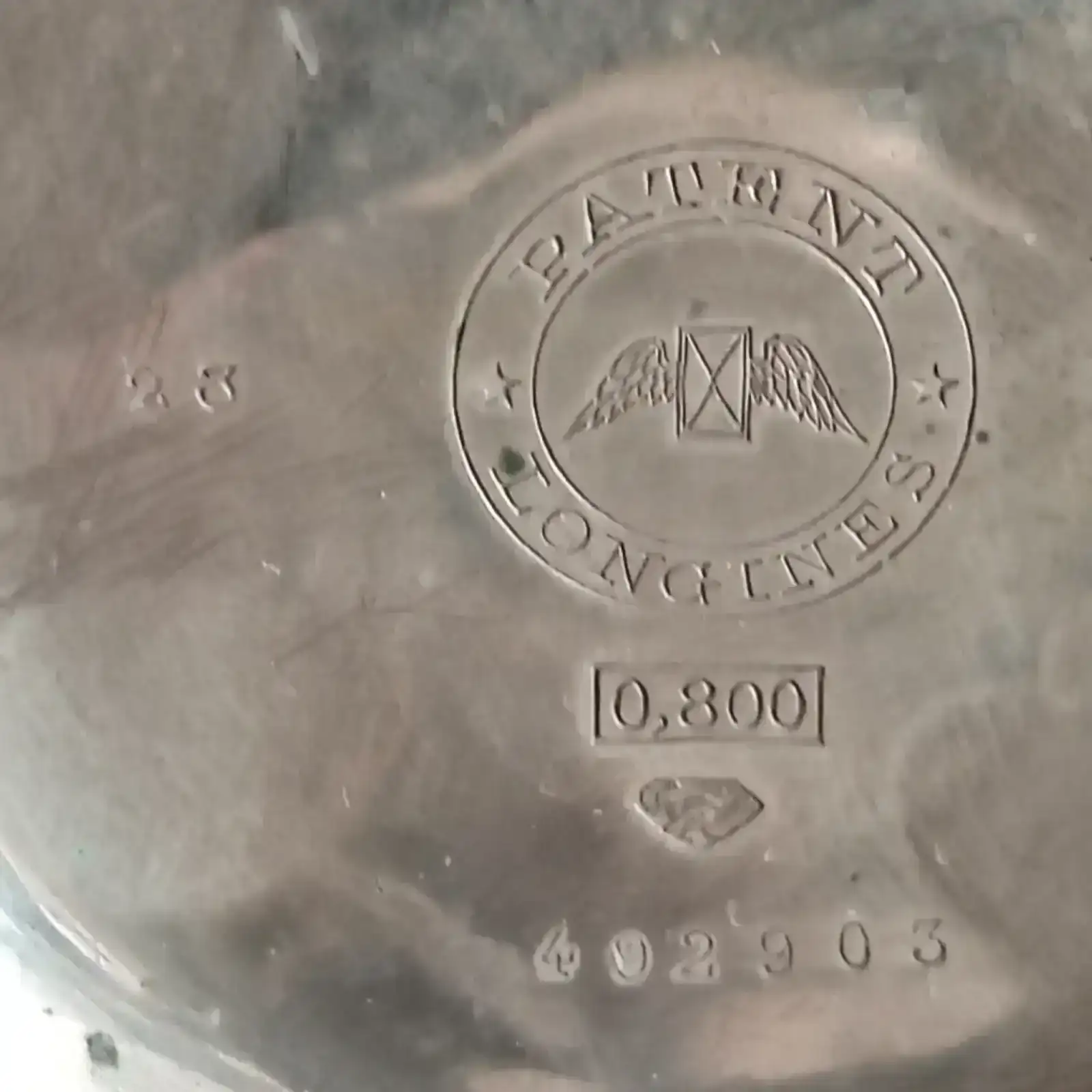

hoy por fin, más vale tarde que nunca, les enseño fotos del reloj, que son mejores en mi opinión que las anteriores.
y les reitero mi pregunta, el término "patent", que podría significar ?... y el número "23" ?.
gracias una vez más por su interés e información-
Reacciones: furgomueks
A riesgo de equivocarme, el símbolo de «patent» indica que la caja está patentada por Longines. Patentó muchas cajas, por ejemplo, la patente 224252, protege un modelo de caja impermeable con un ensamblaje especial.
Aquí puedes encontrar información al respecto: https://longinesicons.com/the-longines-reference-4974/
Lo que no te puedo decir es exactamente en qué consiste la patente de la caja de tu reloj. Tampoco sobre el número «23». ¿Una marca interna del fabricante para identificar la pieza? Ni dea. Lo siento.

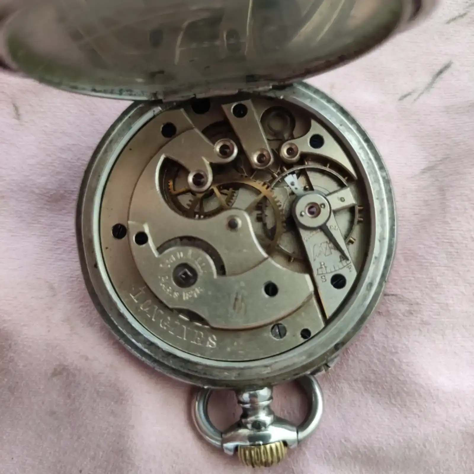

miquel 99, me solicitó foto de la maquinaria del Longines, a fin de poder evaluar mejor el sello/anagrama "patent", no veo otro número que el de la caja.
Reacciones: furgomueks y miquel99
Vamos por partes, con estas imágenes podemos afirmar que el reloj es totalmente legítimo, así que por eso no te preocupes amigo. El número 23 corresponde al fabricante suizo de la caja. Ves que en el calibre, también lleva la palabra "patent" encima del reloj alado? el calibre tiene diferentes denominaciones, según su tamaño y es de áncora tangencial. Según su nº de serie debe ser del año 1885/1890 y el movimiento debe llevar el nº de serie (el mismo de la caja) estampado debajo del dial. Bonito reloj. y que lo disfrutes con salud.
