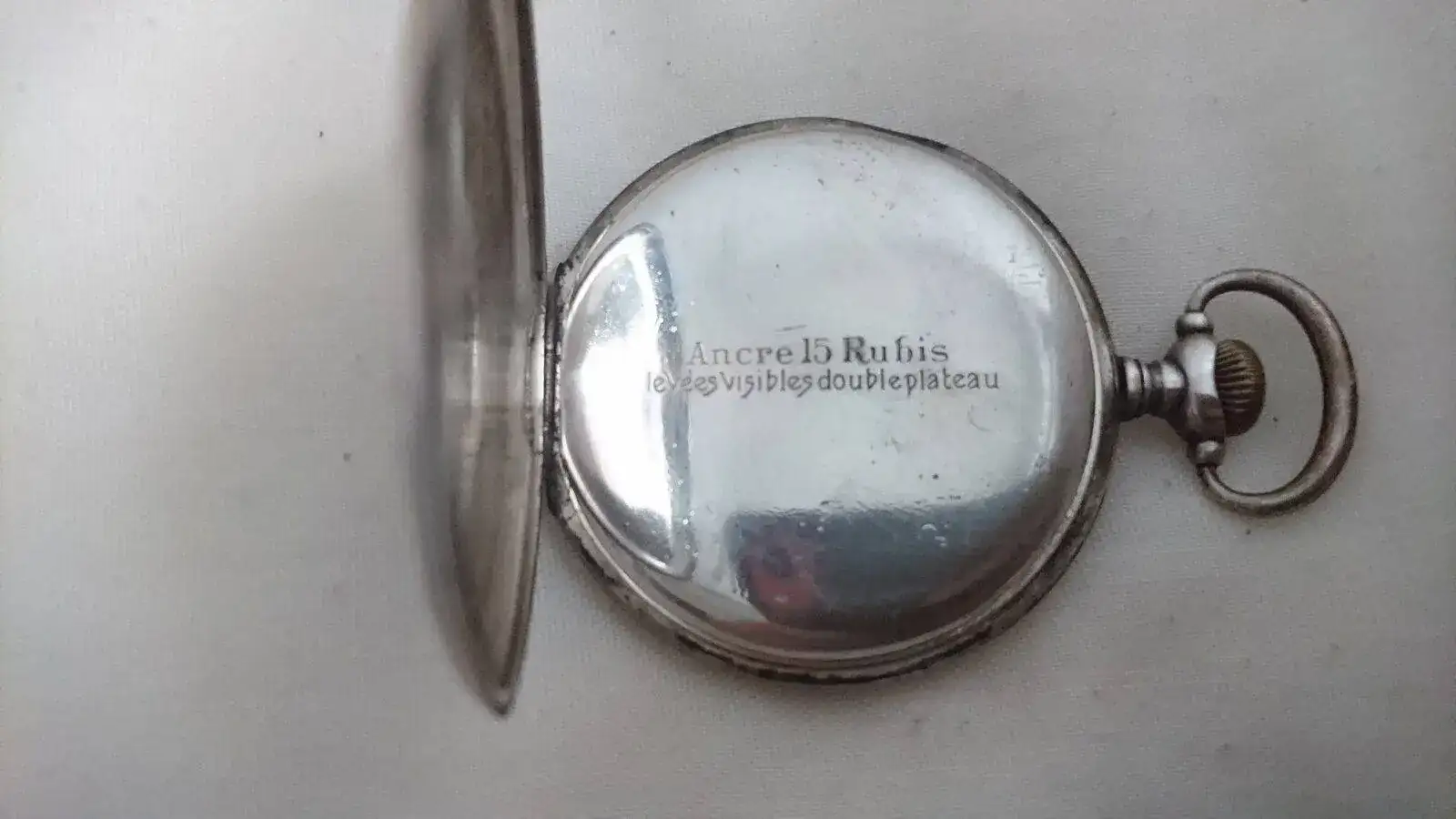

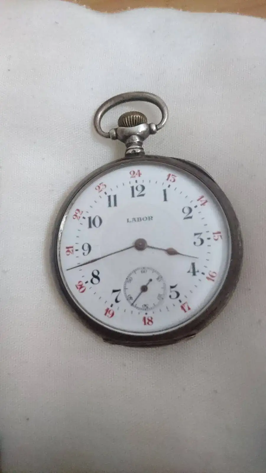

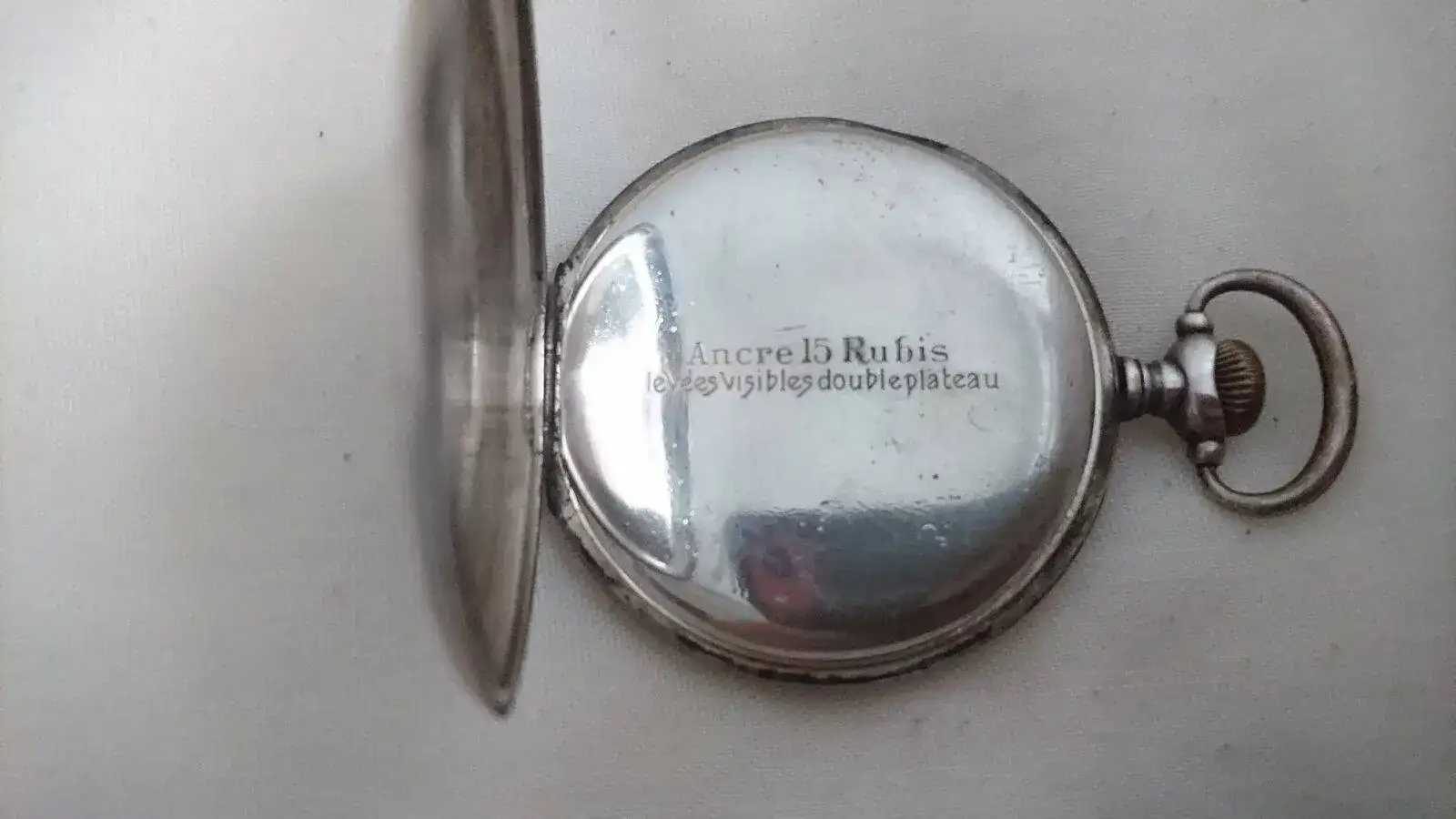

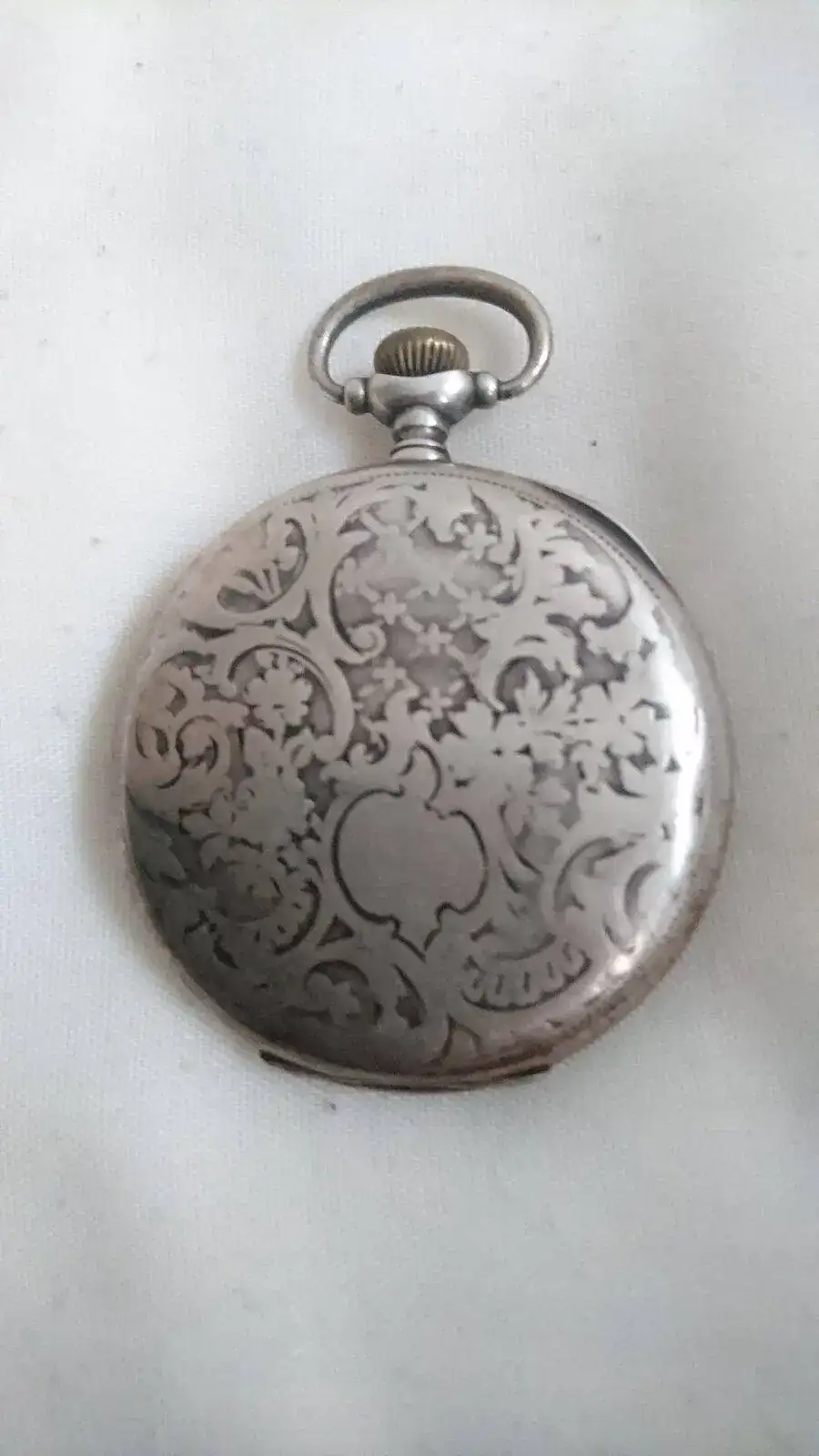

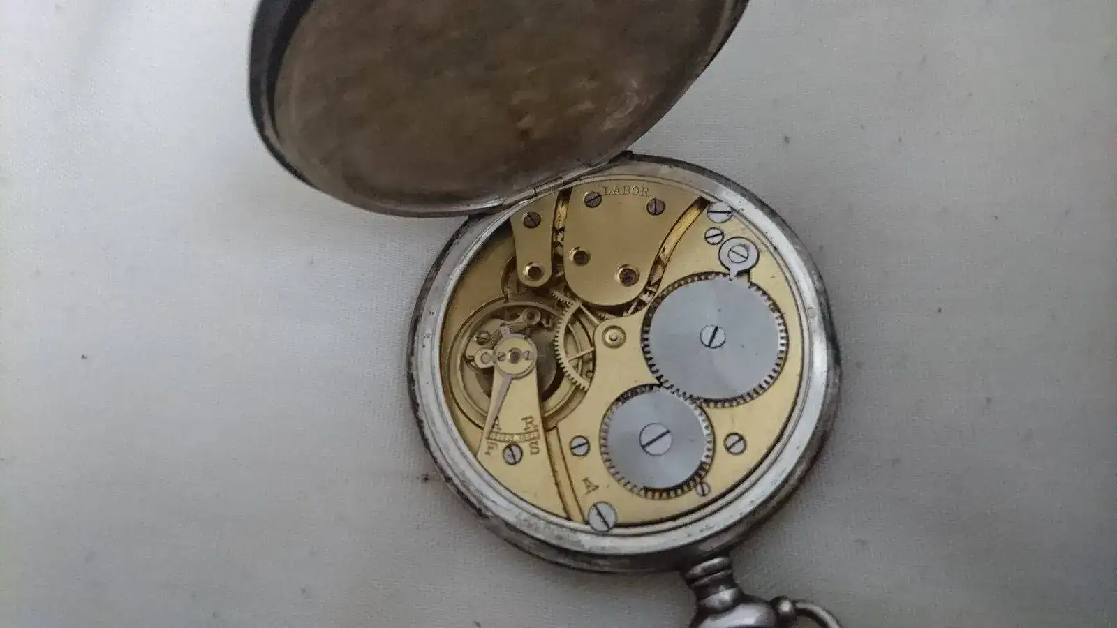

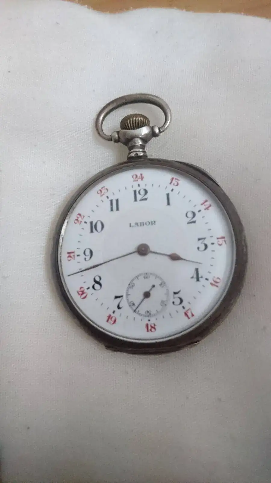

Buenas noches a todos.
Esta semana me ha llegado este bonito reloj de bolsillo con marcas francesas de plata de importación.
Se trata de un reloj de la marca Labor, con un diametro de 50mm.
La verdad es que no conocia para nada esta marca, asi que con un poco de suerte alguien me podra indicar algun detalle mas sobre ella.
Espero que os guste.

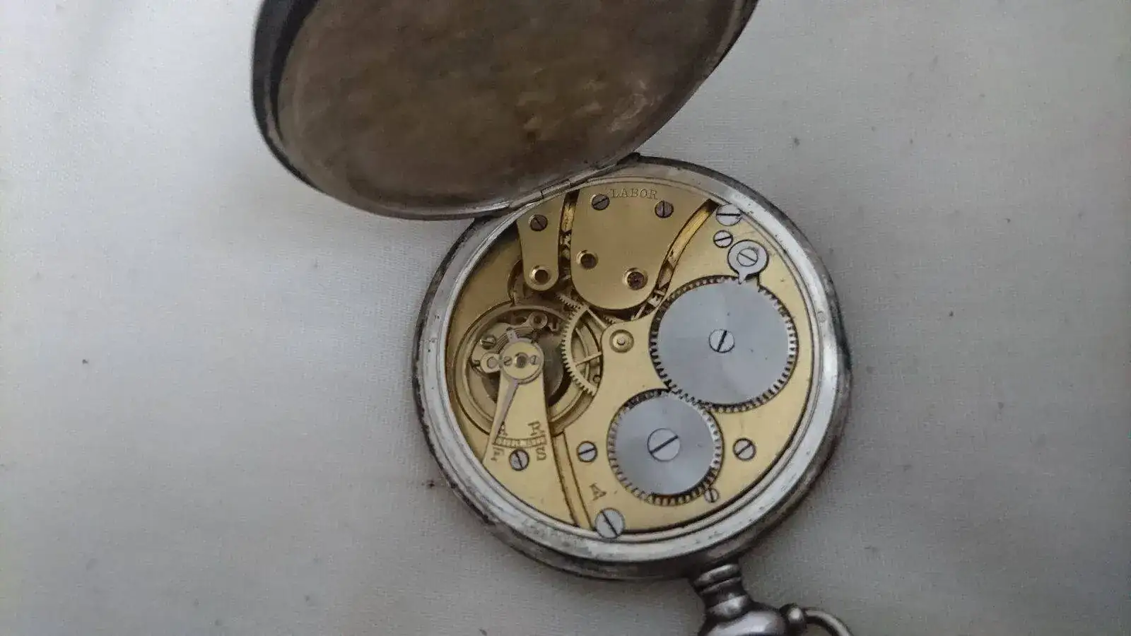

Hola. Nunca había visto un movimiento con ese puente. La marca Labor podría ser suiza? No encontré el logo. La tipografía del movimiento es muy básica pero la del dial, parece mas trabajada.
Sobre el movimiento, ni idea. Si no fuese suizo, menos.
Abrazo, Rodo

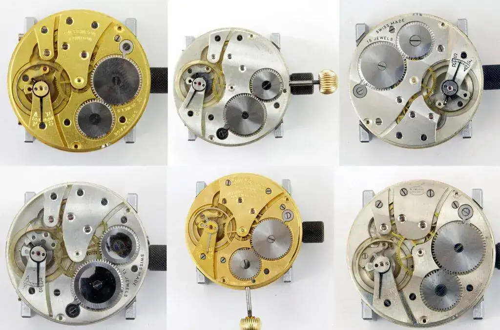

Es un Revue cal. 30
un saludo enrico
Reacciones: RCasaubon y cesccat
gracias Enrico. Una suerte para este foro pocket watch contar con tus conocimientos. Me ha costado encontrar la misma disposición del puente grande. Parece que lo hicieron de diferentes formas.

Revue 30 open face
Features
stem wind and set
sub second
Data
19''', Dm= 42.2mm, Do= 43.0mm
H= 5.6mm
F= 0.55mm
T= 2.2mm
7/15/16 jewels
f = 18000 A/h
power reserve 32h
Balance staff U253, Ronda 2104
balance collet 1.45mm
Ronda lists also the Ronda 68 with 1.25mm, but this is likely so easy to get because nobody needs it.
Stem W244
Mainspring / battery
Zf3501, 2.05 x 16.5 x 0.19 x 500mm
Hands
1.78 x 1.09 / 0.26mm
Comments about the data
Remarks
open face calibre
different bridge shapes
lever cock and banking pins (Fig.1) or lever bridge with fixed banking (Fig.3)
options:
Breguet hairspring
bimetallic screw balance (Fig.7)
Reed's regulator (Fig.3)
cam disc regulator (Fig.7)
Example, year: signature; shock device
1-2) ca. 1910: Revue, GT (Gédéon Thommen) - 4 99
3-4) ca. 1920: Revue, GT (Gédéon Thommen) - 341, GT
5-6) ca. 1920: Revue, GT (Gédéon Thommen), A, Importé de Suisse - GT
7-8) ca. 1920: Sola, GT (Gédéon Thommen) - 78
9-10) 1920: Swiss Made - 748
Reacciones: Doncainastyle y eri231
Sí, me pasó lo mismo. Además me engañó que las ruedas del muelle están invertidas del que yo había visto.
Abrazo, Rodo

Hola Schum, solo se que esos relojes con doble horario siempre me han gustado
enhorabuena
