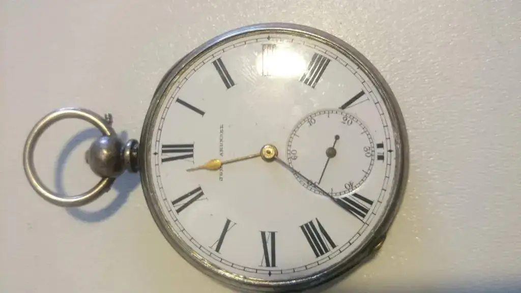

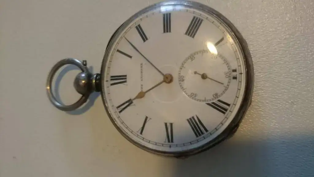

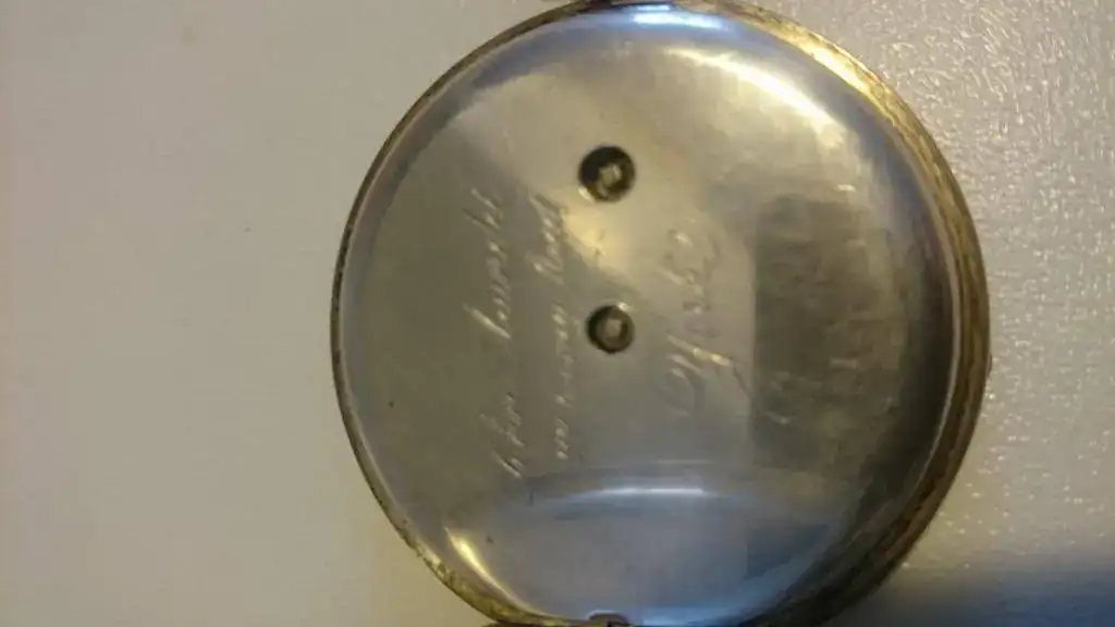

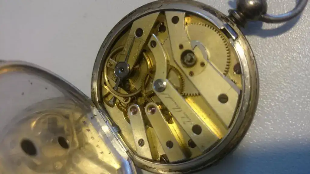

Buenos días a todos.
Esta semana he arreglado este bonito reloj. Firmado por John Arundel de York, con una mecánica de puentes poco común, ya que no se trata de una mecánica de cilindro. Caja de plata y tamaño 45mm.
Tenia alguna mejora que hacerle, como cristal nuevo, aguja minutera nueva, botón de apertura de caja trasera y lo mas importante, volver a colocar el volante el posición ya que no giraba debido a que el rubi se había salido de la palanca.
Una vez hecho todo esto he de decir que va de maravilla, manteniendo un tick tack constante con muy pocos segundos de variación en 24h.
Aquí os dejo unas fotos. Espero que os gusten.
