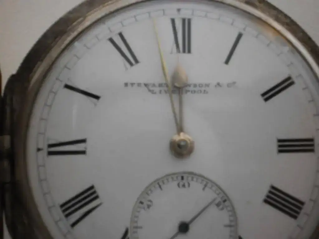

Buenas compañeros.
Otro que me llego ayer mismo y he terminado de ajustar.

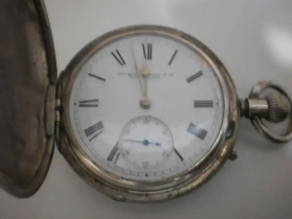

Un bonito reloj de doble tapa (Full Hunter).

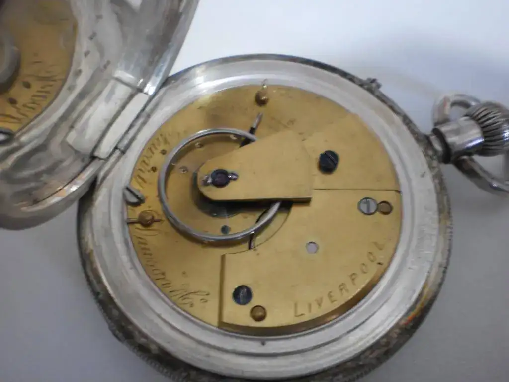

Tenia la cuerda rota y un atasco con el sistema de cuerda. El trinquete estaba demasiado apretado y no se movía de su posición. Atascaba la rueda con lo que resultaba imposible dar cuerda.

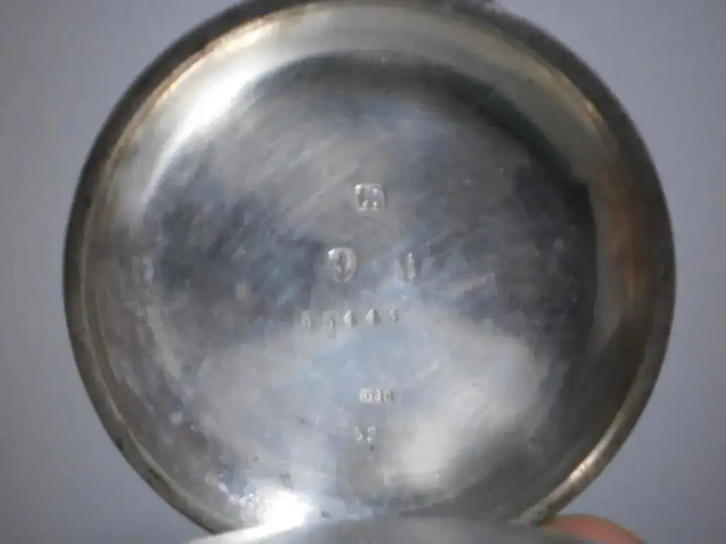

Caja de plata con un tamaño de 52mm. Con marcas de Birmingham de 1883.
Ahora funciona perfectamente.
Que os parece?.
<<Con marcas de Birmingham de 1883>> ¿está seguro ?
un saludo enrico
Yo diría que si. El león, de plata esterlina, el ancha de birmingham y la "i" de 1883. Creo que es esa y no la de 1908. Esta noche lo compruebo y cuelgo la foto.
Stewart Dawson fue registrado a Liverpool 121 park street en el 1878 -1888. pero tuvo actividad en Londres Australia y Nueva Zelanda ha cerrado en el 1931.
un saludo enrico
Aquí esta la foto.
La "i" esta un floja marcada, pero creo que se aprecia.
Me parece un buen reloj , con un tipico movimiento inglés que suelen dar buen resultado a prueba de bombas.
