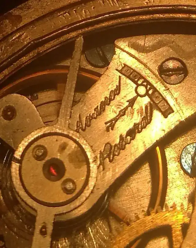

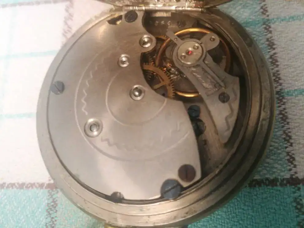

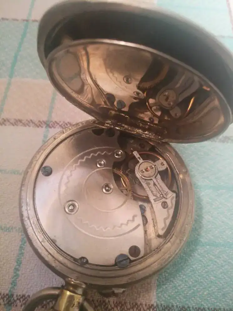

He encontrado este reloj en un mercadillo. Podríais decirme algo del mecanimos o algo? Perdonad por las fotos. No llego a ver que pone en el regulador.

No será fácil identificarlo. Dinos el diámetro del calibre, ojo, sin contar la caja. Coge una lupa y mira si logras ver algún logo o número junto/ debajo volante.
No sufras por moverlo. El moderador ya lo hará. Mientras los que estamos en Vintage también nos movemos por Bolsillo.
Precisamente ampliando el calibre logro entrever unos números. Haber, haber, si la suerte nos acompaña.
Pues el calibre mide unos 39 mm diría, no llega a 40 mm. No sabría decir que pone en la inscripción, a ver si vosotros tenéis mejor ojo. En otra zona del reloj, he visto los números 340, no sé si eso ayuda...
Me respondo a mí mismo, pone advanced y retarded, xDD
Es para avanzar si retrasa y retardar si adelanta.
Por favor, confirma el número pero antes asegúrate con una buena lupa no haya algún número más delante del 3 y a la vez algún logo.
Hay una marca, pero no consigo saber si es un dos, o es un golpe, un logo no parece, pero es complicado verla...
Y mira tu que la primera "ventolera" de me ha dado es que era un Longines. Pero no sé si esta marca hizo cilindros. ::Dbt::
Perdón, que me acabo de perder, por ignorancia, que es un cilindro?
entiendo que será lo explicado en el enlace.
Tiene toda la apariencia de un calibre MST de cilindro
Golipo el calibre 12 MST que si está en Ranfft, se le parece mucho aunque no lo veo identico. Pero además quedaría por aclarar que significa la numeración que se entrevé y que el compañero estima como 340. MST si tiene el 340 pero no es circular.

Shelby, comprueba diametro del calibre sin contar la caja.
Lo medí y eran más o menos 39 mm. Voy a mirar la lista que habéis puesto, gracias!!!
