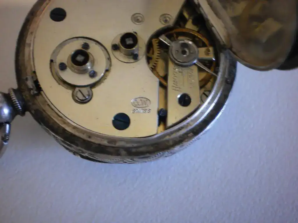

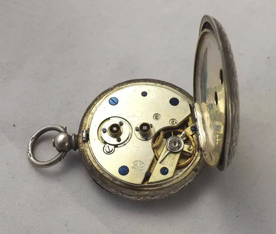

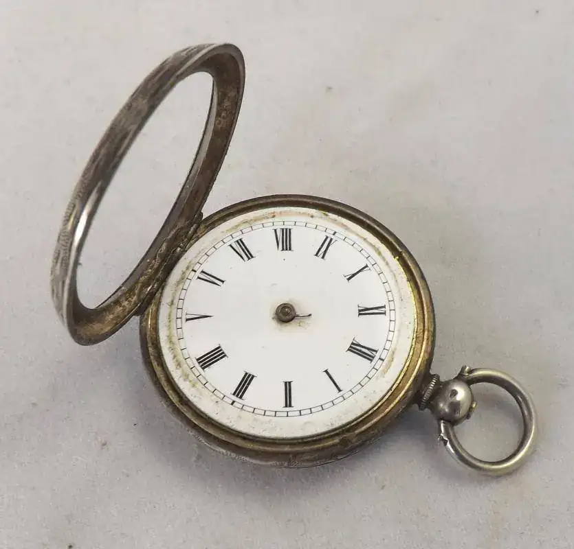

Esta semana me he estado entreteniendo con este sencillo reloj de mujer.
Como podéis ver, había sufrido lo suyo. Sin cristal, sin agujas y con el sistema de cuerda inoperativo.

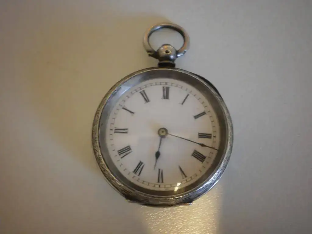

Después de adecentarlo un poco, me ha quedado así:
Como podéis observar, he tenido que variar la posición del muelle que sujeta el trinquete, ya que se encontraba parcialmente roto. En esta nueva posición hace su trabajo correctamente y la cuerda se sujeta.

Mas que la posición del muelle del trinquete, lo que has variado y de lo lindo, es la posición de la raqueta que está completamente fuera de lugar. Pero oye, si así anda el abuelete y lo hace mas o menos bien, para que queremos mas.
Si, es verdad. La raqueta la he variado al máximo de adelanto. Pero en esa posición pierde menos de 1 minuto en 24h.
