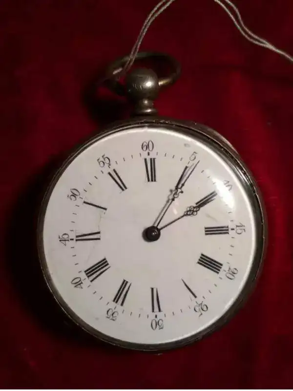

Hace un tiempo compre este reloj en Grecia. He intentado buscar su marca "Truchot a Epinac" en internet pero sigo sin encontrar nada. La unica forma de descubrir algo a pesar de ser dificil es aqui ya que teneis los conicimientos.
Me gustaria saber sobre la Factoria asi como el año de fabricacion.
Me podeis ayudar ?
Muchas gracias

Es posible que sean nombres locales que sean solo conocidos en una zona concreta a estilo de los fabricantes españoles que montaban movimientos tipo Rosskopf y luego le ponían su nombre. Es muy bonito, gracias por las fotos.
Muchas gracias por tu ayuda. Para mi es importante saber algo sobre el.

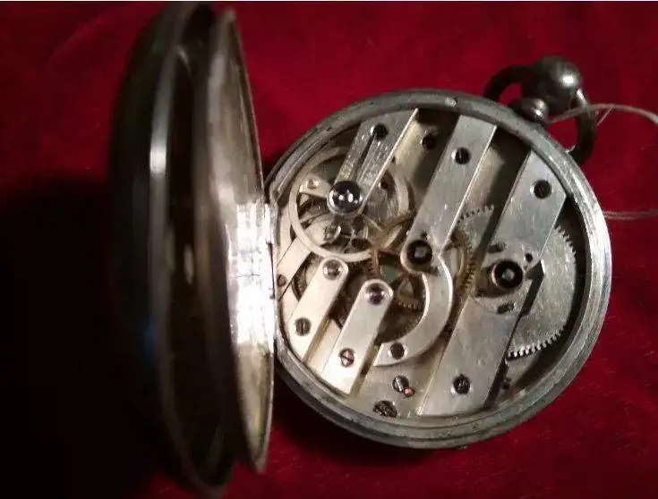

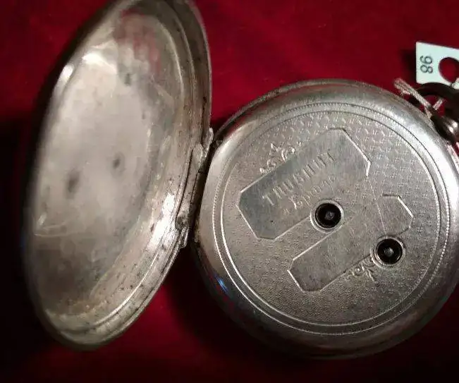

No lo veo bien, pero parece un reloj con escape de cilindro. Como era frecuente a finales del s. XIX, lleva en el guardapolvo el nombre de la relojería, Truchot, y el de la localidad donde estaba situada, Epinac. Si el nombre de la localidad fuera el de un centro relojero, Truchot podría ser la marca, pero no creo que sea el caso.
