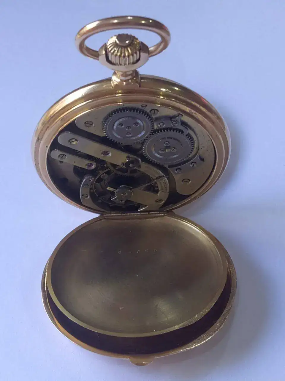

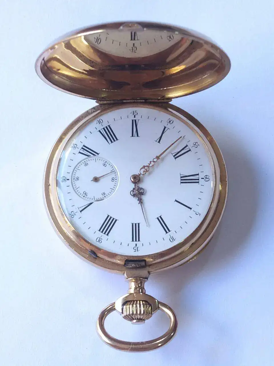

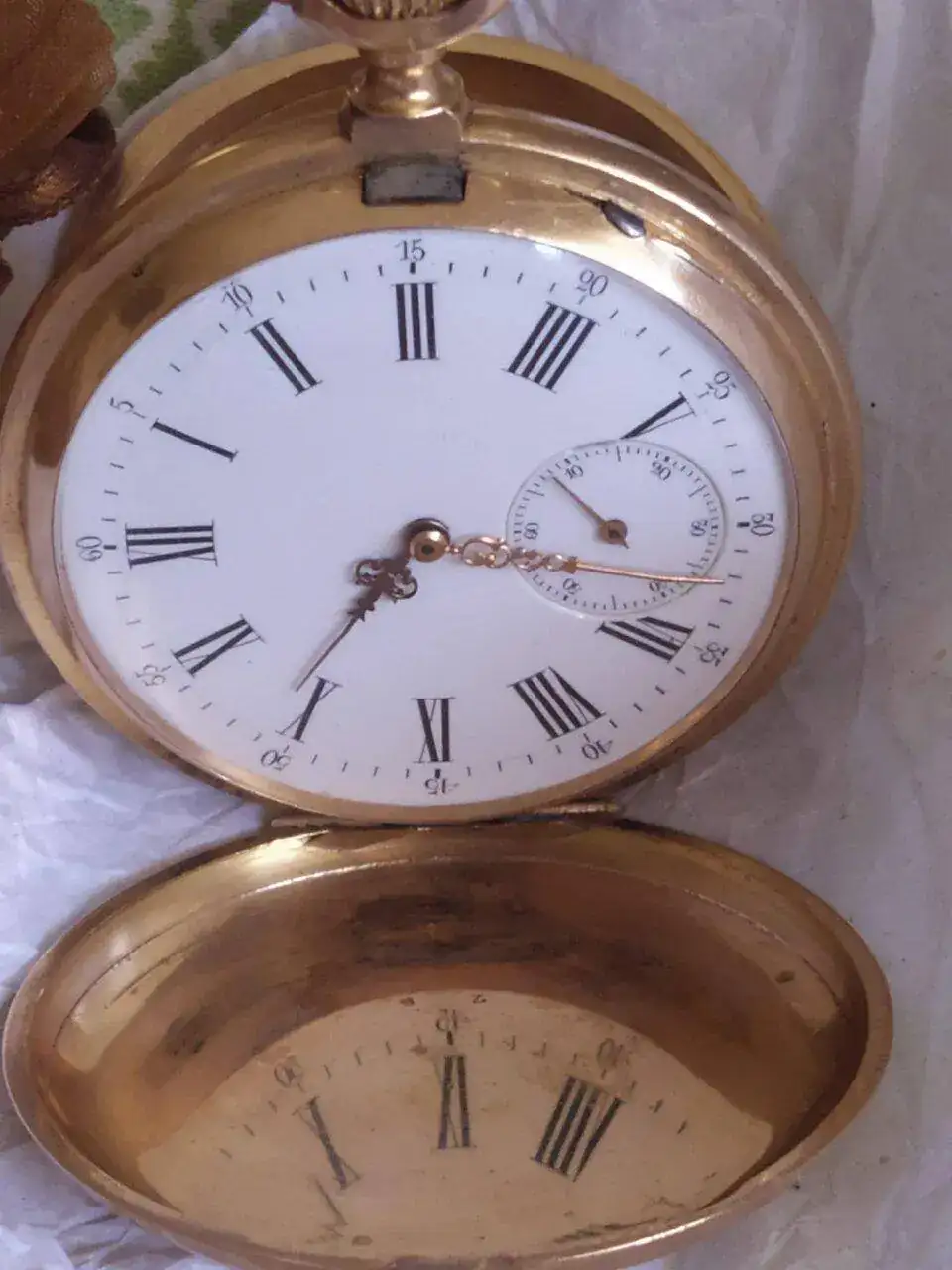

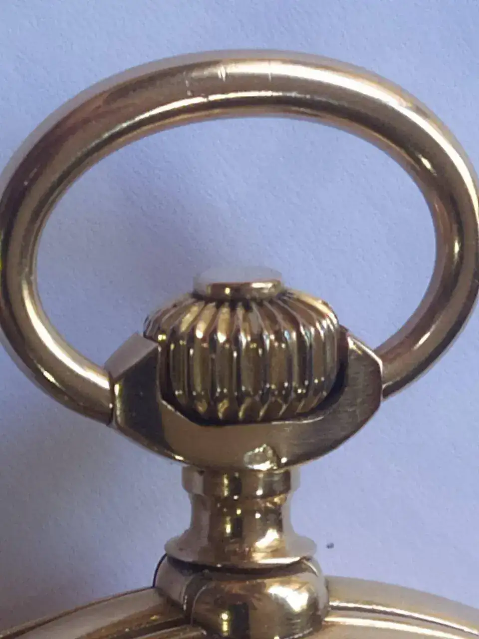

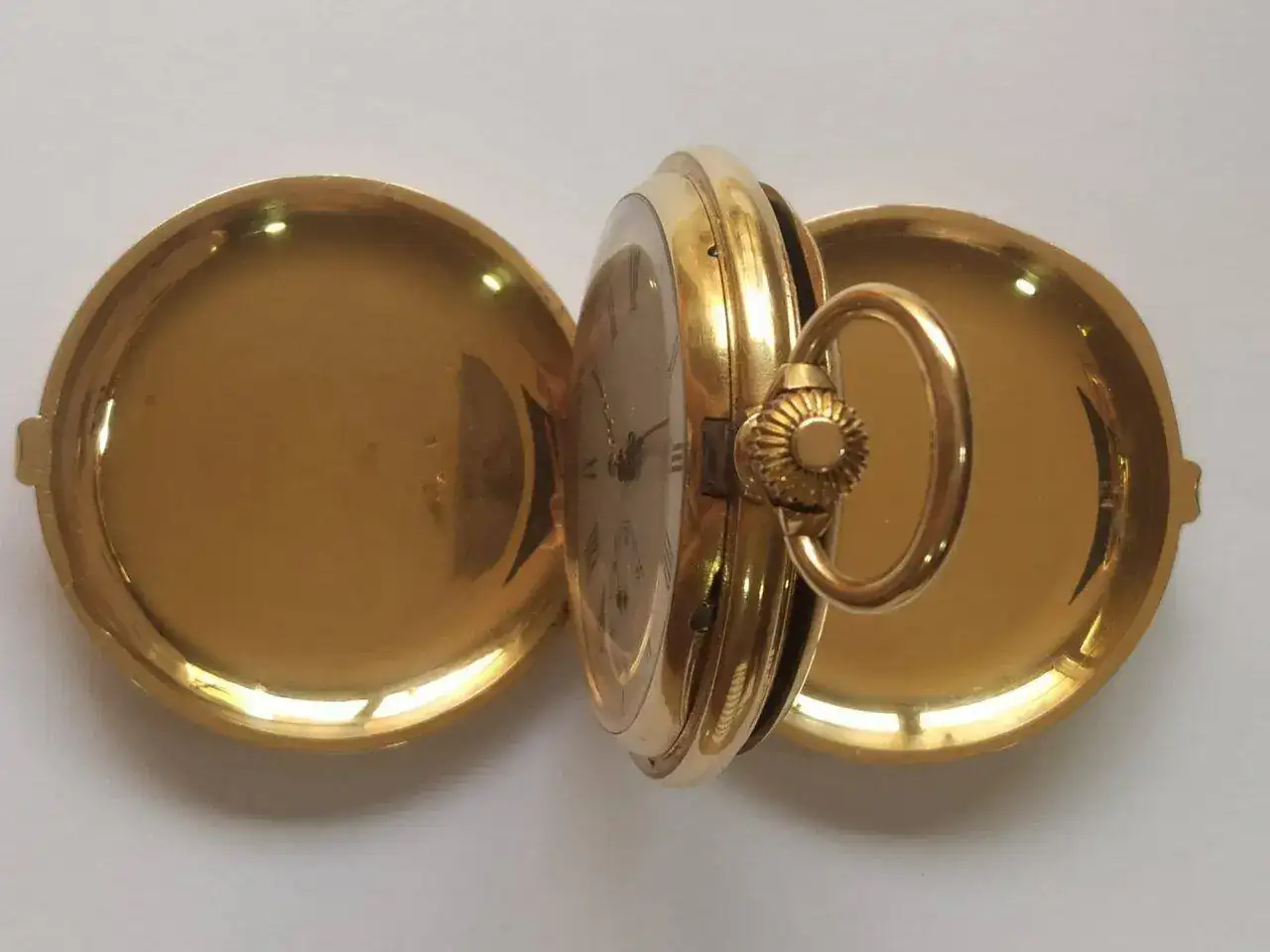

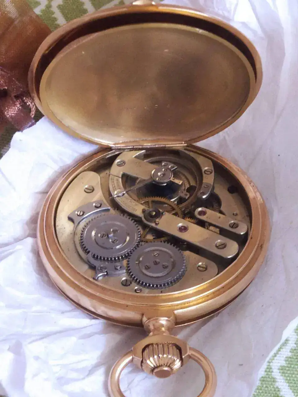

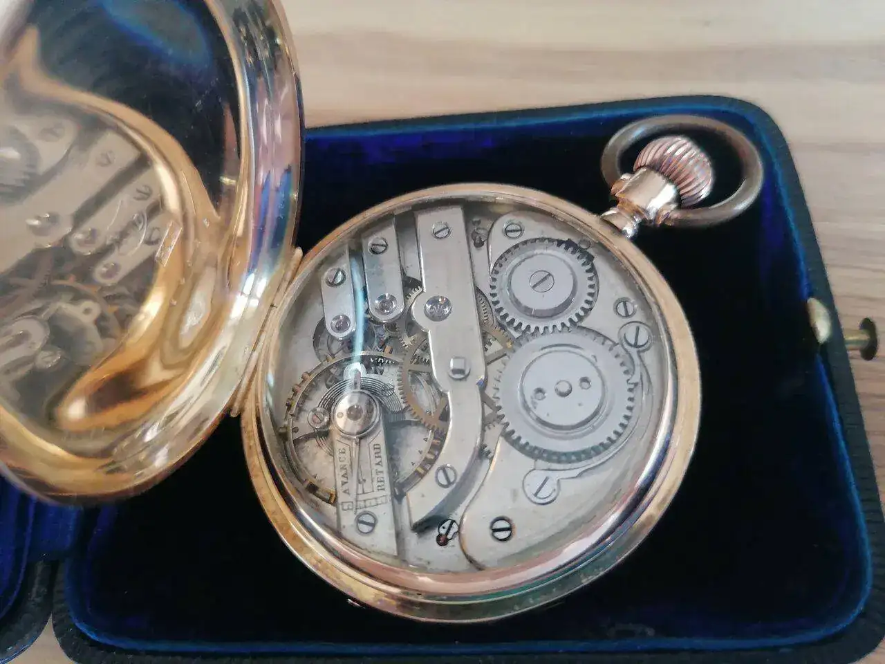

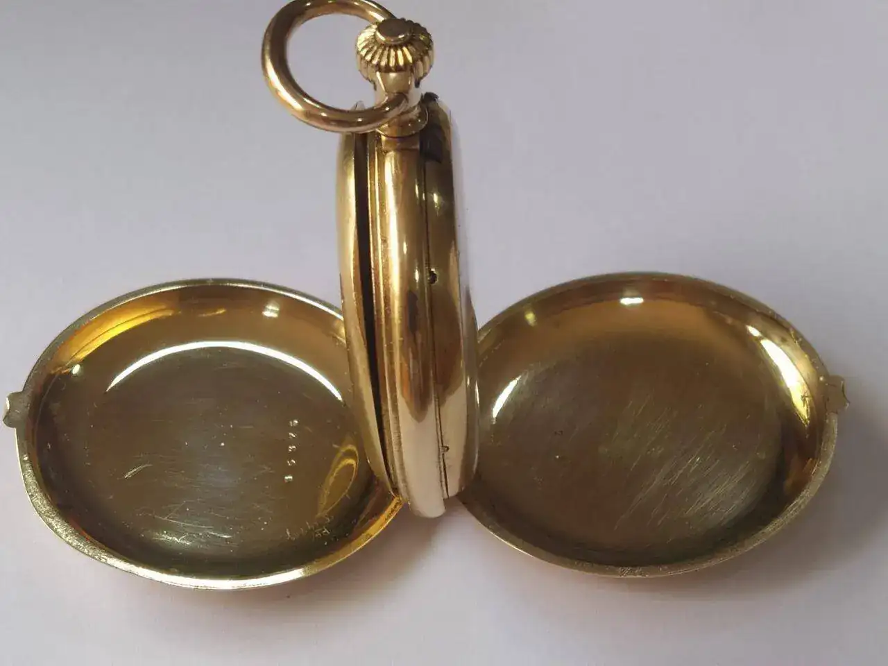

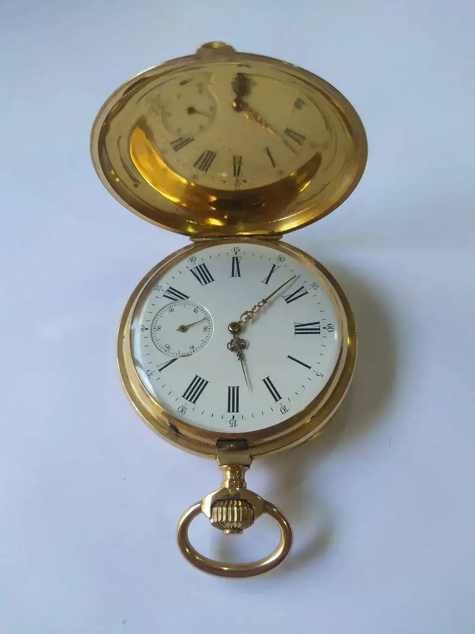

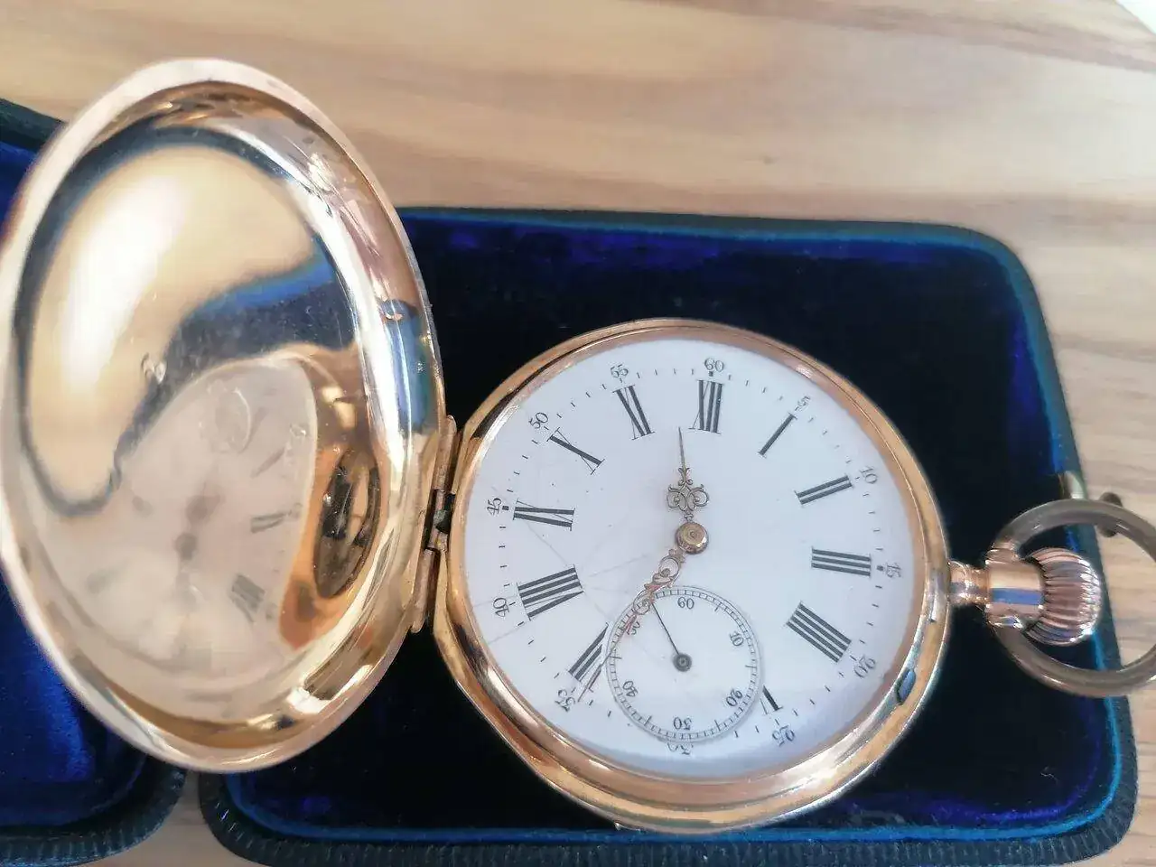

Buenos días.
Reabro este hilo, pues lo publique donde no era.
Bueno pongo en antecedentes, tengo un reloj de bolsillo creo de oro de 1805, el problema que no se que marca puede ser ni encuentro ninguna información sobre el.
Adjunto fotos por si alguien me puede ayudar a identificar el reloj.

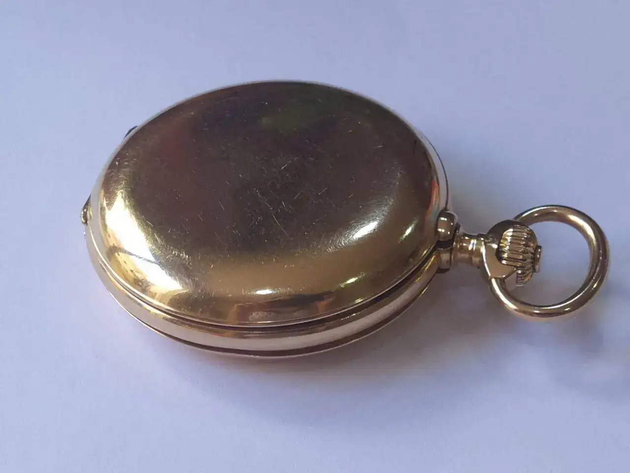

Interesante reloj, obviamente no de 1805. Pero en el período de 1850 a 1890. Estos movimientos fueron construidos por Piguet Freres o también por Aubert Freres. También fueron construidos por Louis Audemars y leCoultre pero con variaciones menores. El caso es francés, se puede ver el sello de cabeza de caballo utilizado en Francia desde mayo de 1838 hasta abril de 1919.
Un saludo enrico

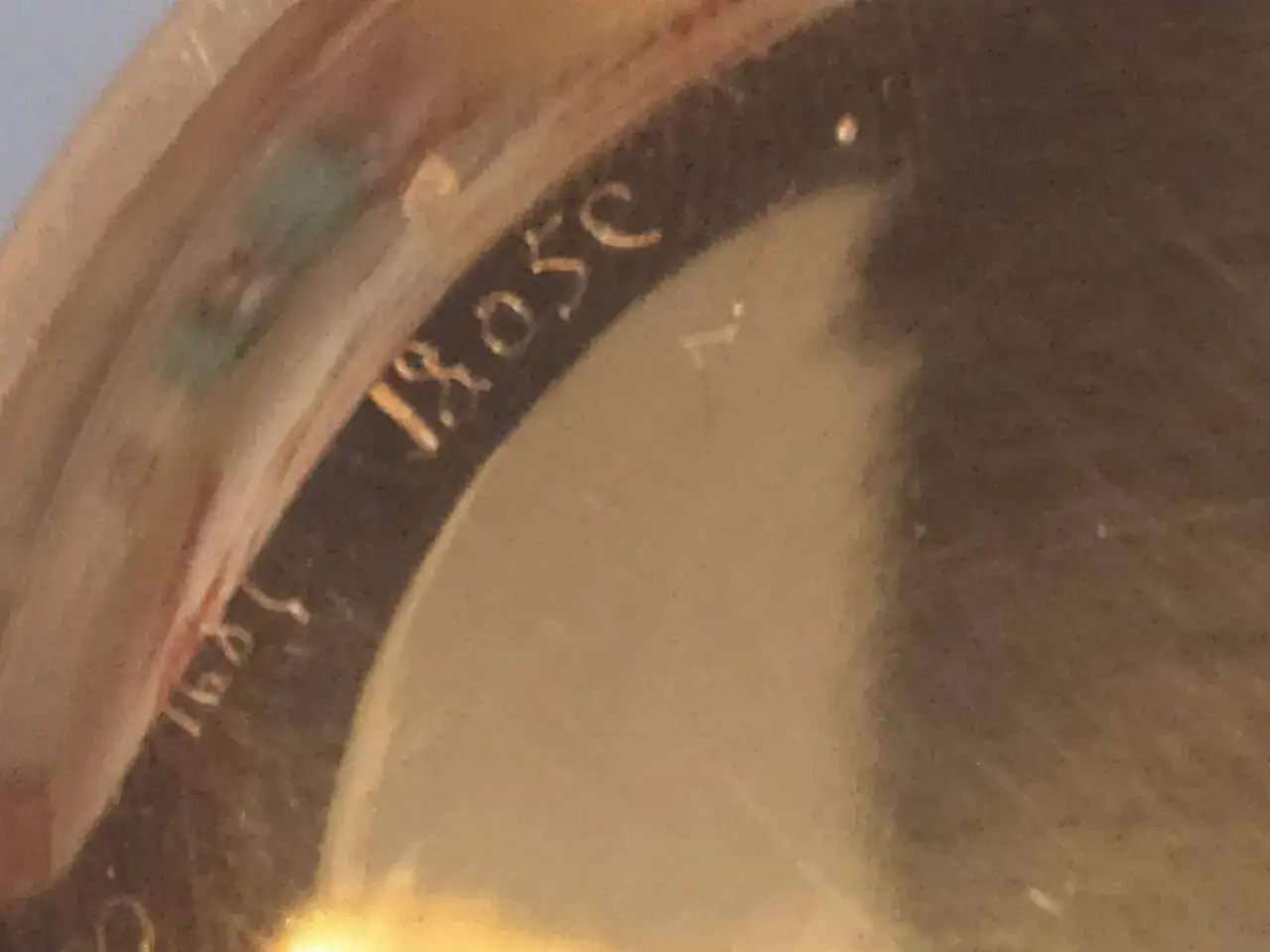

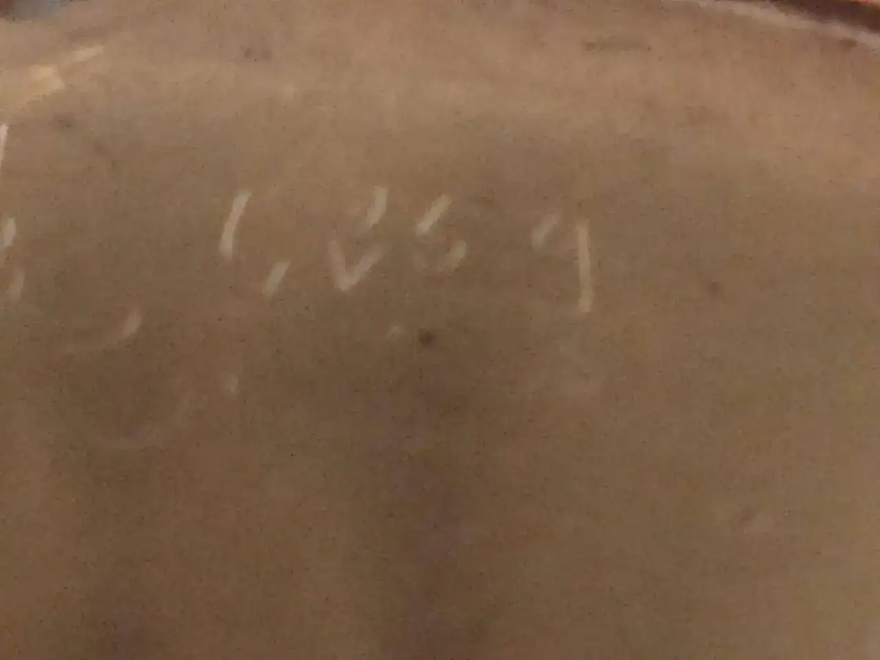

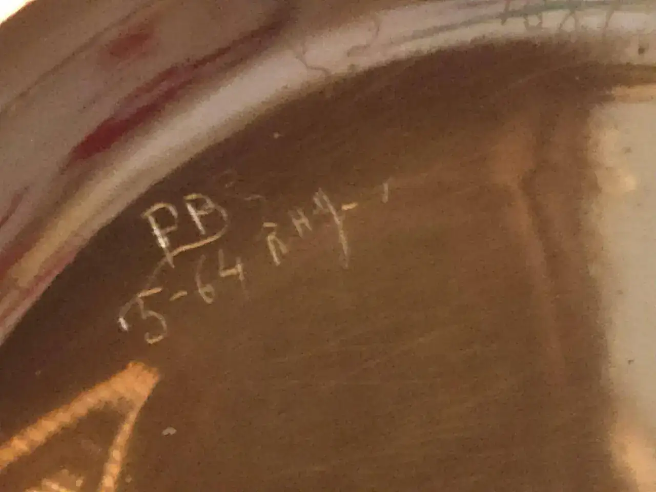

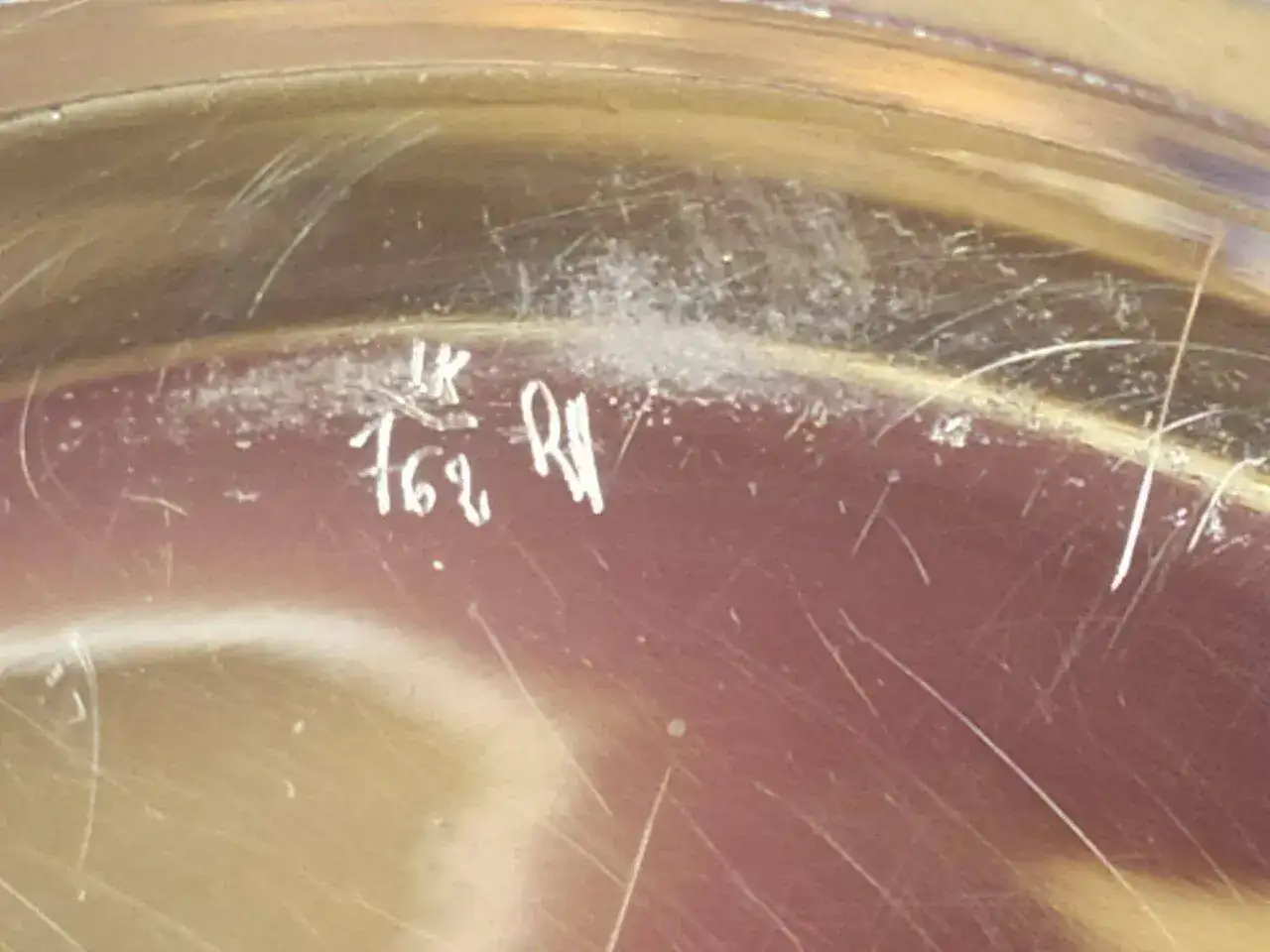

Entonces en la foto donde se ve 1805 c a que se refiere?
Los relojeros solían rayar escritos o incluso códigos para las reparaciones realizadas, 1805 podría ser una fecha como el 1 de agosto de 1905 o el código de un repuesto utilizado para la reparación.
Un saludo enrico
Efectivamente ese 1805 es un garabato escrito por un relojero para decir que se le ha dado servicio. Es una variante de calidad de un movimiento común en esa época, ¿Por qué? Porque tiene contrapuestas en la rueda de escape, que yo pueda ver, probablemente por el volante haya alguna marca de fabricante o debajo del dial, pero eso ya te lo tiene que decir alguien que sepa desmontar y montar sin perder piezas y que funcione XD

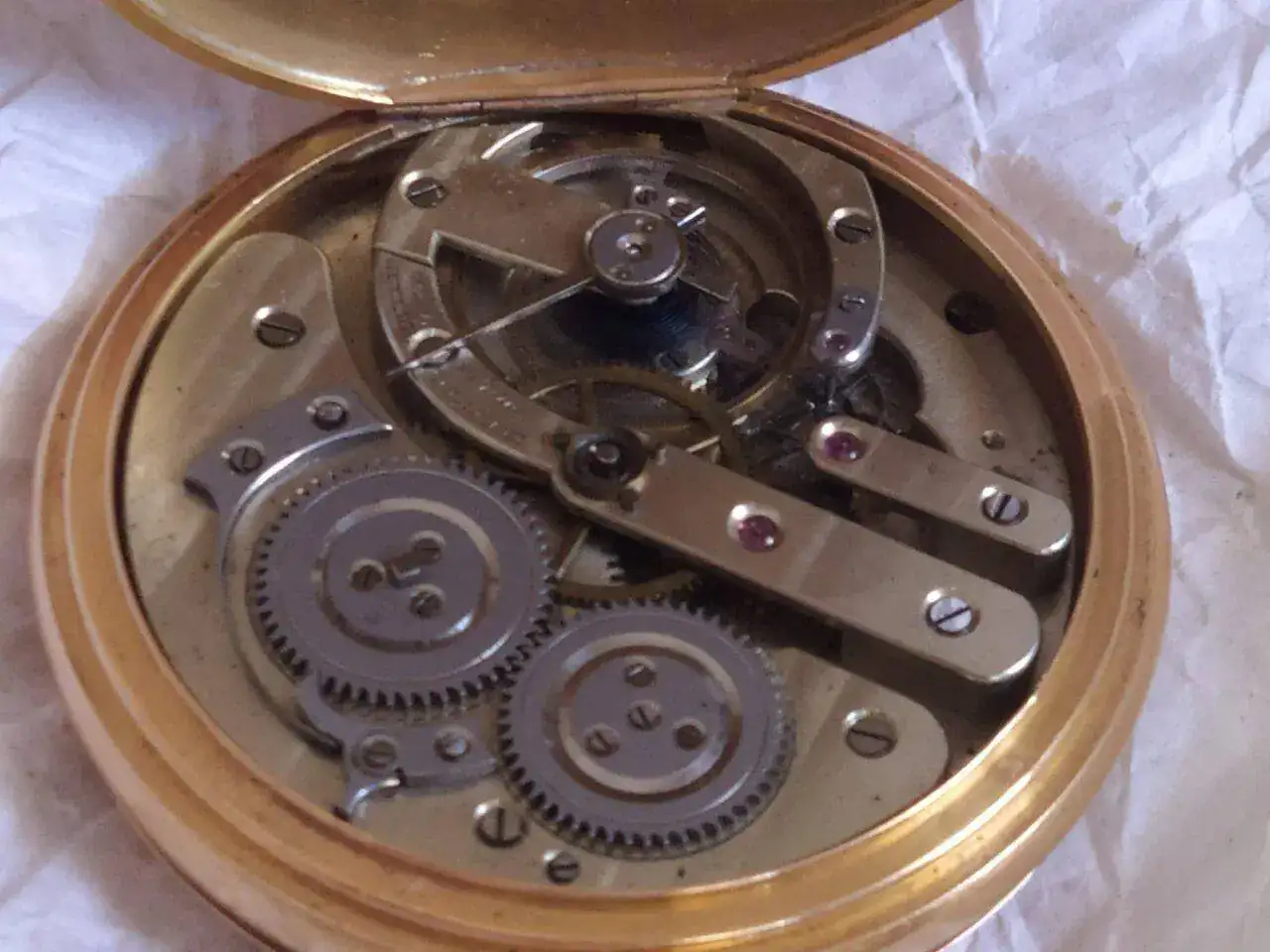

Dentro de mi absoluta ignorancia, mando algunas fotos de lo que parece una marca al igual que el movimiento del reloj

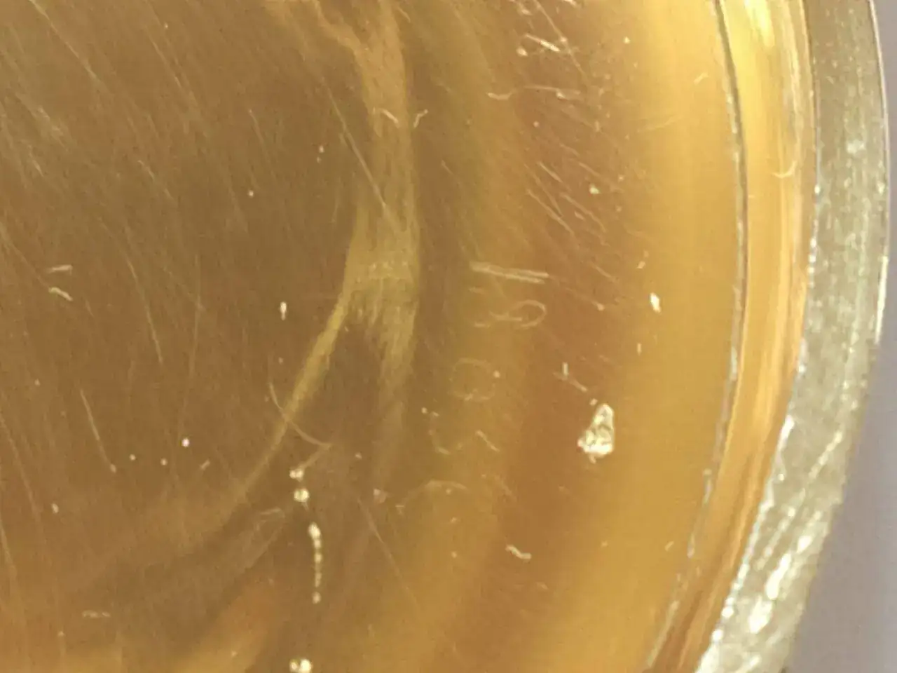

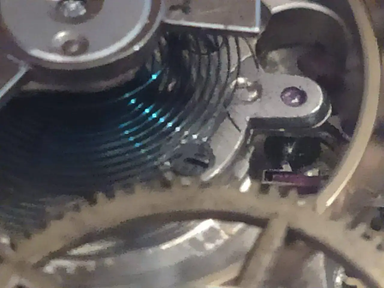

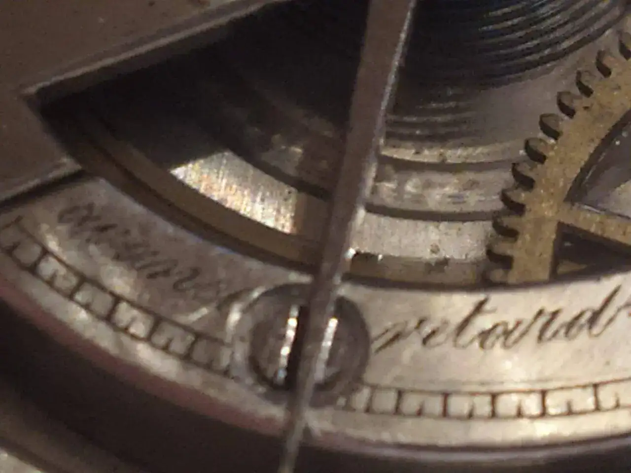

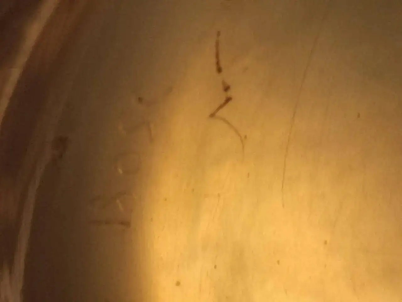

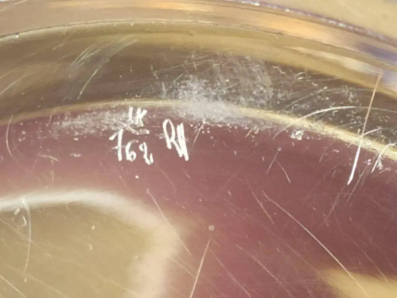

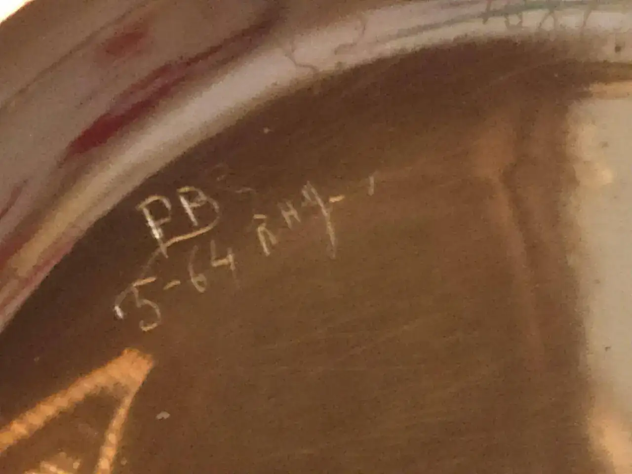

también me gustaría saber el significado de las siguientes marcas en el reloj.
Muy amables por vuestra parte
    25,3 KB · Visitas: 86
    34,5 KB · Visitas: 86
Reacciones: miquel99
Lo primero, enhorabuena por este precioso reloj con un calibre muy notable, del que Enrico ya te ha dado los más que posibles fabricantes. Las marcas "advance" "retard" de la escala del regulador son para que el reloj adelante o atrase, según su marcha. Las marcas de las fotos de la cubeta correspondes a marcas de relojeros que le hicieron algún servicio o reparación y generalmente solo descifrable para ellos. Como ya te han comentado este reloj es de finales del XIX.
Solo un estudioso como eri231, Enrico, podía conocer este calibre. Estas de suerte.
Hola PCA1974, para conocer el fabricante de un reloj se necesita foto del "Tirette" que esta debajo del dial, pero este movimiento esta muy claro lo fabrico Lecoultre sin dudas, Lecoultre suministro movimiento a los fabricantes mas famosos como Patek Philippe, Vacheron, Leroy, Breguet y como no también a Audemars Piquet. Etc..etc...etc..
Un saludo,
Julio

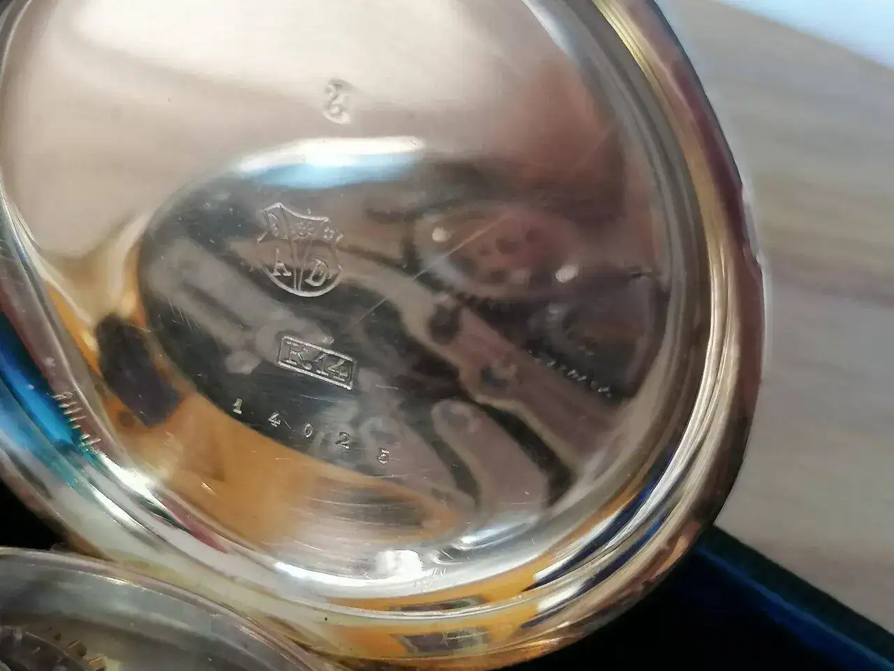

Hola, yo tengo un reloj practicamente idéntico, pero el mio viene con sello. La caja es de Alois Deckelmann, que hacia cajas y mecanismos, y según la información que encontré es de alrededor de 1882, pero en mi reloj el mecanismo no tiene marca. Pongo fotos del mio.
    58,8 KB · Visitas: 95
    65,9 KB · Visitas: 93
    42,1 KB · Visitas: 95
Hola, la marca AD fue registrada por Alois pero murió en 1884 y su hijo Charles la continuó hasta la década de 1920, luego se fusionó con la marca Bella Watch y así hasta 1947. El movimiento es del FHF de Fontainmelon.
Un saludo enrico
Gracias por la aclaración, había leído que su hijo Charles tambien hacia relojes, pero utilizaba otro sello, y no sabia que se había fusionado con Bella Watch. Gracias por la info y la aclaración del movimiento y un saludo.
