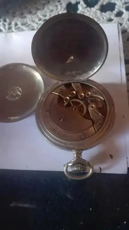

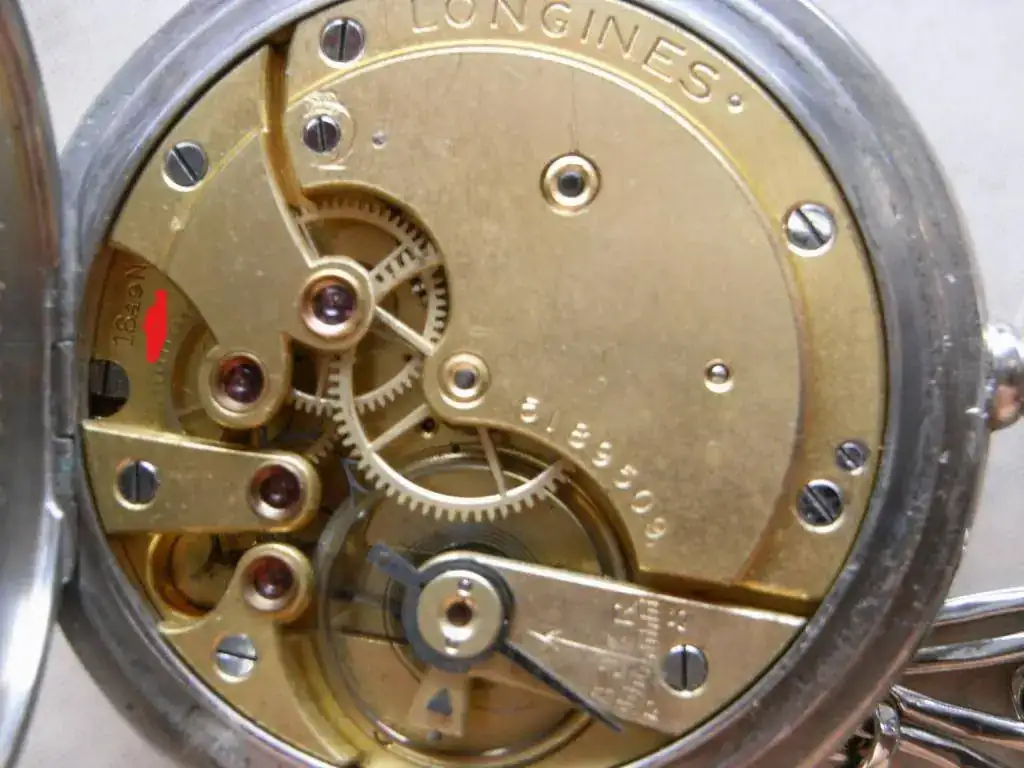

Hola, soy nuevo aquí, era por si me pudierais ayudar.
He encontrado un reloj que creo que es del padre de mi abuelo, es de bolsillo, marca Longines y queria un poco se información. Es de cuerda y funciona.
Esque no se subir foto.

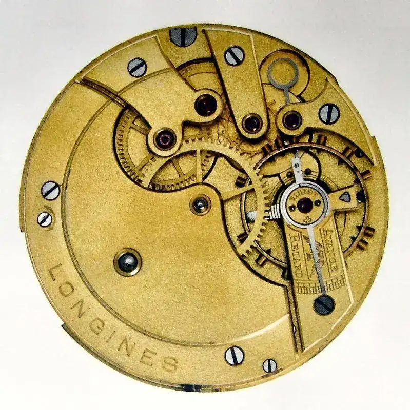

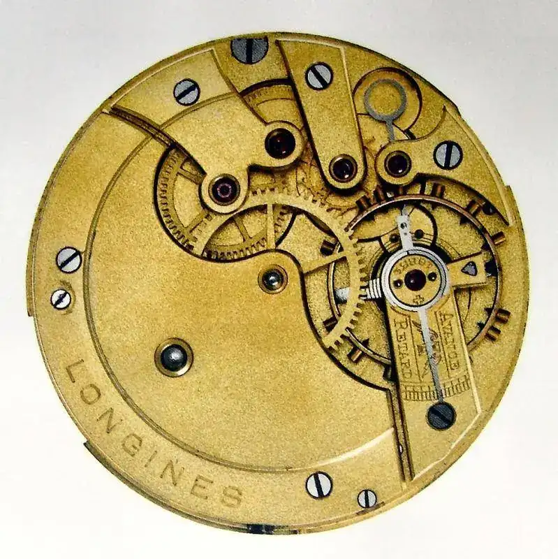

el reloj es muy bonito. Coge una lupa y mira junto al volante si localizas algún numero. Ejemplo.

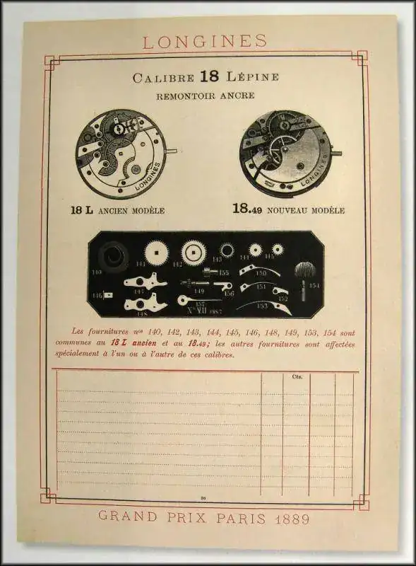

Buen día cesccat; por el corte de sus puentes - parece ser el cal. 18.49. Sería interesante que Jesu tome la medida solo de la máquina - porque es una ayuda!!!
Un saludo. Luis desde Argentina
Ver el archivos adjunto 553831
Hola buenas el numero que pone es 18.49.
La circunferencia de la maquinaria mide 4cm.
Quisiera saber si es bueno, de que año aproximadamente es y cosas así.
Muchas gracias por la ayuda
ya esta, no solo avanzado por el maestro Luis, sino confirmado por ti mismo. Tengo uno con este calibre del año 1912. Yo lo hice reparar y no me arrepiento. https://relojes-especiales.com/threads/longines-con-historia-argentina.336693/

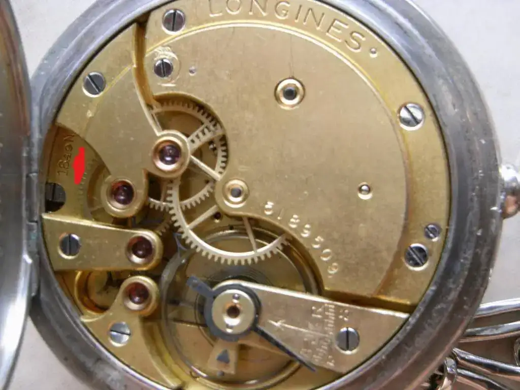

Ver el archivos adjunto 553889
Ver el archivos adjunto 553893

Y sería muy caro una reparación? El reloj funciona, pero no tiene secundero y algo mas habría que acerle supongo
Posiblemente sea de esos años si ya que era de mi bisabuelo.
Jesús, tómale el número largo y más o menos se sabe el tiempo que tiene.
This watch was manufactured in 1925 (approximately)
[h=1]Longines Serial Numbers and Production Dates[/h]​
This table can be used to establish the approximate age of your Longines watch using the serial number. Longines serial numbers are usually found on the back plate of the movement.

Genial! De 1925!!
Entonces merece la pena repararlo? Se adelanta también
Te das cuenta, como te dije con el número largo es muy sencillo saber la edad de los Longines como bien te ha comunicado Ces.
Los 4 millones son de los tiempos del Charleston como el que yo tengo.

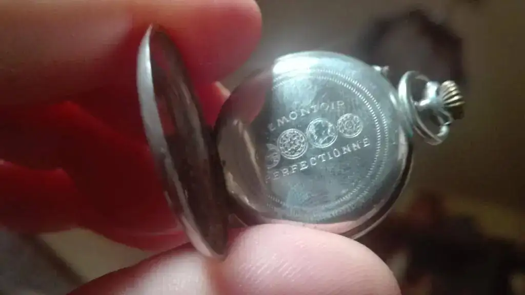

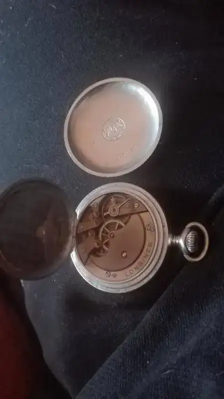

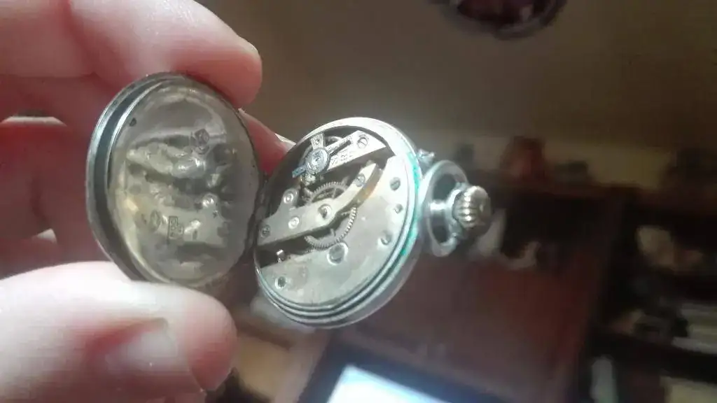

Hola, buenos dias, siguiendo este hilo.me encontrado otro reloj, este no funciona y está mas deteriorado pero creo que puede ser bueno. Es marca remontoir perfectionne, parece de plata. A ver si me pudierais decir algo de el gracias a todos.
se trata de un reloj sin marca. Remontoir Perfectionne, significa en mi opinión Remonte Perfeccionado. Ofrécenos mejores fotos del calibre y de la tapa.
caja de plata.
: Este tipo de plata contiene 800 gramos de plata y 200 gramos de otros metales.
https://ouipetit.com/plata-800
