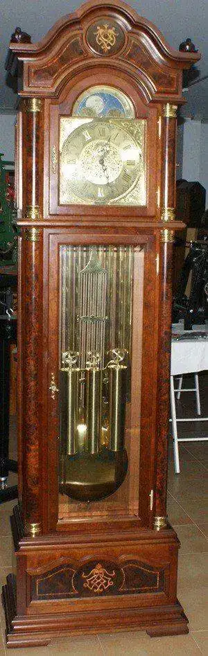

Hola amigos.
Hace una semana aproximadamente y gracias a la ayuda de Tonito y de Secho, pude hacerme con este impresionante reloj de antesala, toco levantarse temprano y después de una pequeña odisea con el coche y una buena tormenta, me plante en Barcelona y junto con el amigo Tonito, cargamos el susodicho y para casa. No le he tenido que hacer nada, solamente un poco de limpieza y algo de ajuste, el escape siempre se desajusta en los traslados y más en los que realizan los que se dedican a estos negocios. a continuación os dejo alguna foto y una pequeña explicación.
Saludos y gracias Tonito y gracias Secho.
Descripción.​

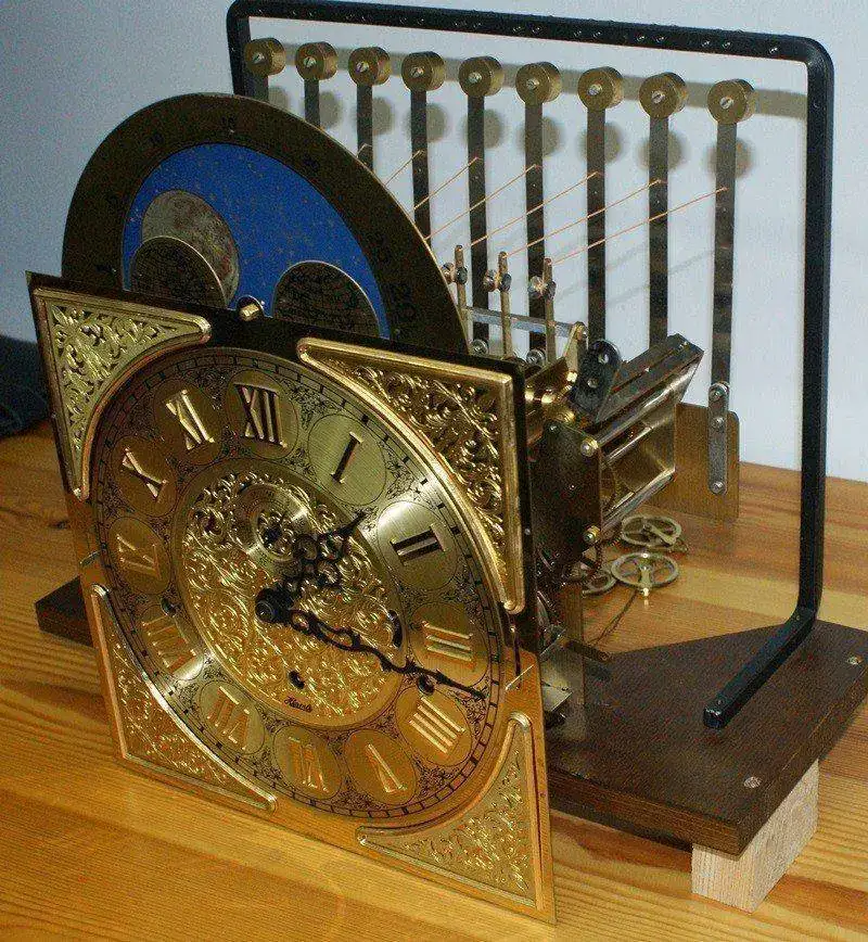

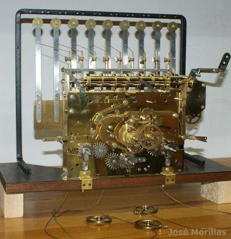

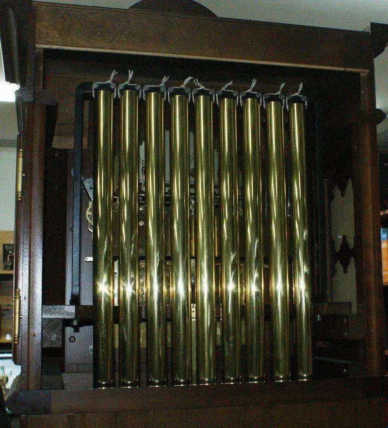

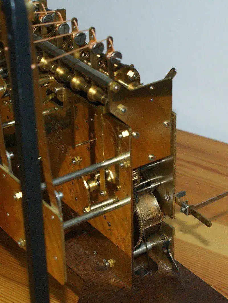

Elegante reloj del tipo denominado Antesala, con una impresionante máquina de la marca Hermle. Para tocar las dos diferentes melodías que permite, dispone de 9 tubos, que le proporcionan un bonito sonido. También dispone de fase lunar. Tiene unas medidas de 210 cm. de altura por 60 cm. de ancho y 35 cm de profundo, lo que le confieren un aspecto muy señorial. Su construcción es de aproximadamente 1990, por lo que es un reloj con muy pocos años de vida. Como podéis apreciar en las fotos, la máquina está realmente bien construida. Se puede apreciar los nueve martillos con sus láminas, todo el tambor con la melodía y los diferentes engranajes que se necesitan para su funcionamiento. A continuación os dejo unas fotos con algún comentario.

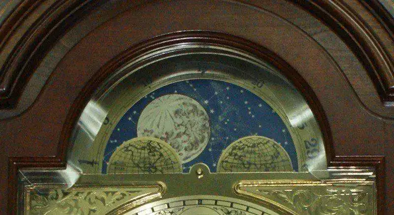

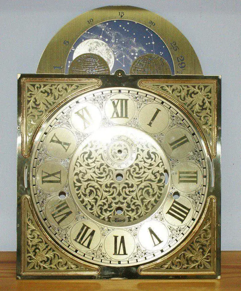

Esfera con el segundero las tres boca llaves y la fase lunar.

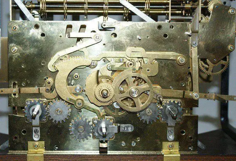

Máquina desmontada donde podemos ver en toda su amplitud.

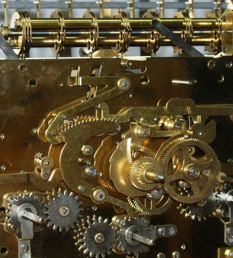

Parte frontal con todas las palancas de disparo de sonería.
Detalle en la parte superior del tambor de sonería.

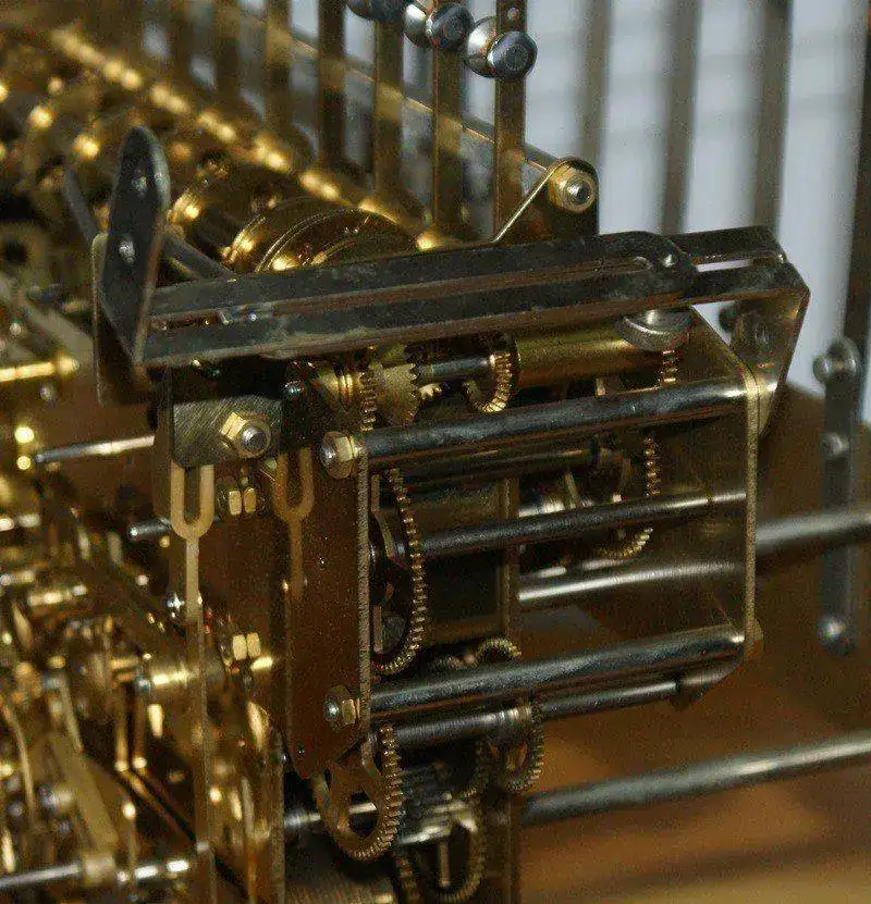

Lateral con el arrastre del tambor.

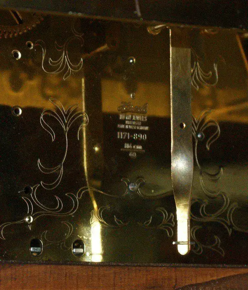

Marca y modelo.

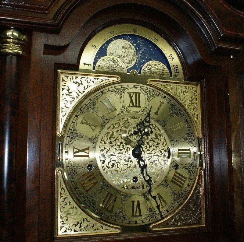

Esfera.

Máquina montada con esfera.
Parte posterior de la máquina con los tubos montados en su soporte.

Un reloj muy elegante y en un estado impecable. Esa máquina es impresionante y seguramente bastante compleja a la hora de coordinar todas sus funciones, pero también estimulante para los amantes de la relojería.

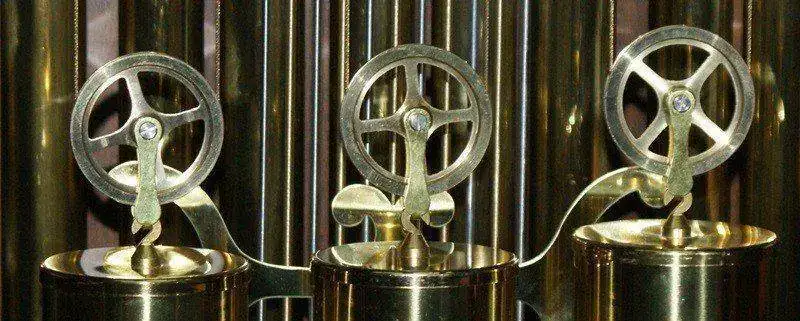

En cada eje donde se introduce la llave para subir las pesas se ve un engranaje y conectado a él otro, que parecen unos limitadores de vueltas del los ejes, pero se me hace muy raro en un reloj de pesas. Cuando tienen resorte, aunque no es frecuente, algunos relojes lo llevan para evitar forzar el muelle real, pero en los de pesas no lo había visto nunca. ¿Son limitadores o tienen alguna otra función?
Hola Nuevo.
Buena observación, yo fue en lo primero que me fijé cuando la desmonté, pensé que eran limitadores, pero no parecen tener ningún tope y da la impresión, que no están conectados a nada. Tampoco dediqué mucho tiempo a analizar la máquina completamente, tenía muchas ganas de montarla y poder escuchar como suena, por lo que al final la monté sin saber que eran. Es una máquina con un poco de complejidad y con alguna parte curiosa, como un diferencial que ataca al tambor de la melodía y tampoco se muy bien para que es, hay una palanca en la parte frontal, a parte de la selección de la melodía y del silencio de horas, que tampoco he analizado para que sirve. La próxima vez que lo desmonte, intentaré averiguar algo más de su funcionamiento.
José.
Ampliando la imagen del engranaje del eje del barrilete de la izquierda, se puede ver que uno de los dientes es ligeramente más largo que los otros, y uno de los huecos entre dientes de la rueda que engrana con él es ligeramente menos profundo, y además tiene un diente más que la otra rueda.
Cuando coincidan este diente más largo con el hueco menos profundo no podrá girar más y cumplirá su función de limitar el número de vueltas que puede dar ese eje.
Parece que el engranaje del eje tiene 17 dientes y el otro 18, por lo que en cada vuelta ese diente más largo ocupará el hueco contiguo a la vuelta anterior, avanzando hasta que llegue al hueco menos profundo y haga tope.
La única explicación que encuentro para colocar este sistema en este reloj es evitar que al subir las pesas choquen contra la maquinaria, aunque también impedirá que las pesas bajen demasiado, pero esto no tiene mucho sentido.
A la hora de montarlos hay que tener en cuenta que las pesas puedan hacer todo su recorrido en ambos sentidos.
Un saludo y que lo disfrutes.
Hola Nuevo, tienes razón, ampliando la foto se ve perfectamente. Por lo que son limitadores para la subida de las pesas. Además, lo acabo de probar y funciona de esta manera.
