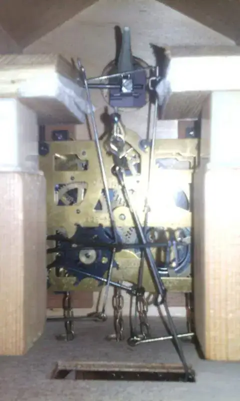

Saludos amigos del foro, necesito una ayuda para tratar de hacer funcionar un reloj cucú del año 80, maquinaria Regula.
El inconveniente es que cuando lo pongo en funcionamiento no dura ni un minuto y luego se para, ya estuve tratando de nivelar el gabinete a la izquierda y derecha y nada empieza con buen ritmo pero luego empieza a sonar asíncrono y se para.
Según una experiencia que tuve con un reloj de piso con el cual me ayudaron y se resolvió el problema, moviendo el ancora pero no se si es igual con este reloj cucú.
Por si sirve de algo cuando estoy tirando de la pesa el reloj no se para, ya intercambié las dos pesas y nada.
Supongo que el sistema de pesas no lleva resorte como los de cuerda, porque se siente muy suave al tirar de las cadenas.
Espero sus sugerencias.
Pero si lo han tenido guardado mucho tiempo, haria la prueba de meterle peso extra. Es lo que hago siempre cuando compro un cuco usado que lleva años parado. El ultimo llevaba la nada despreciable cantidad de 23 años parado y guardado. Con una limpieza superficial con aire comprimido y dos o tres horas con peso extra, salió funcionando sin novedad y ahi lleva un par de meses funcionando a la perfección.
