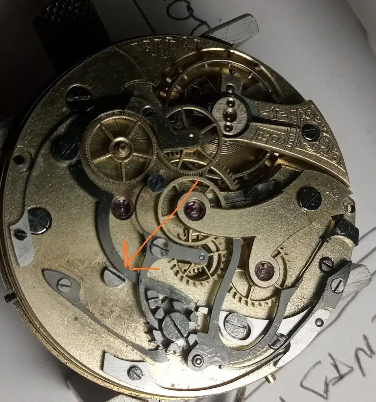

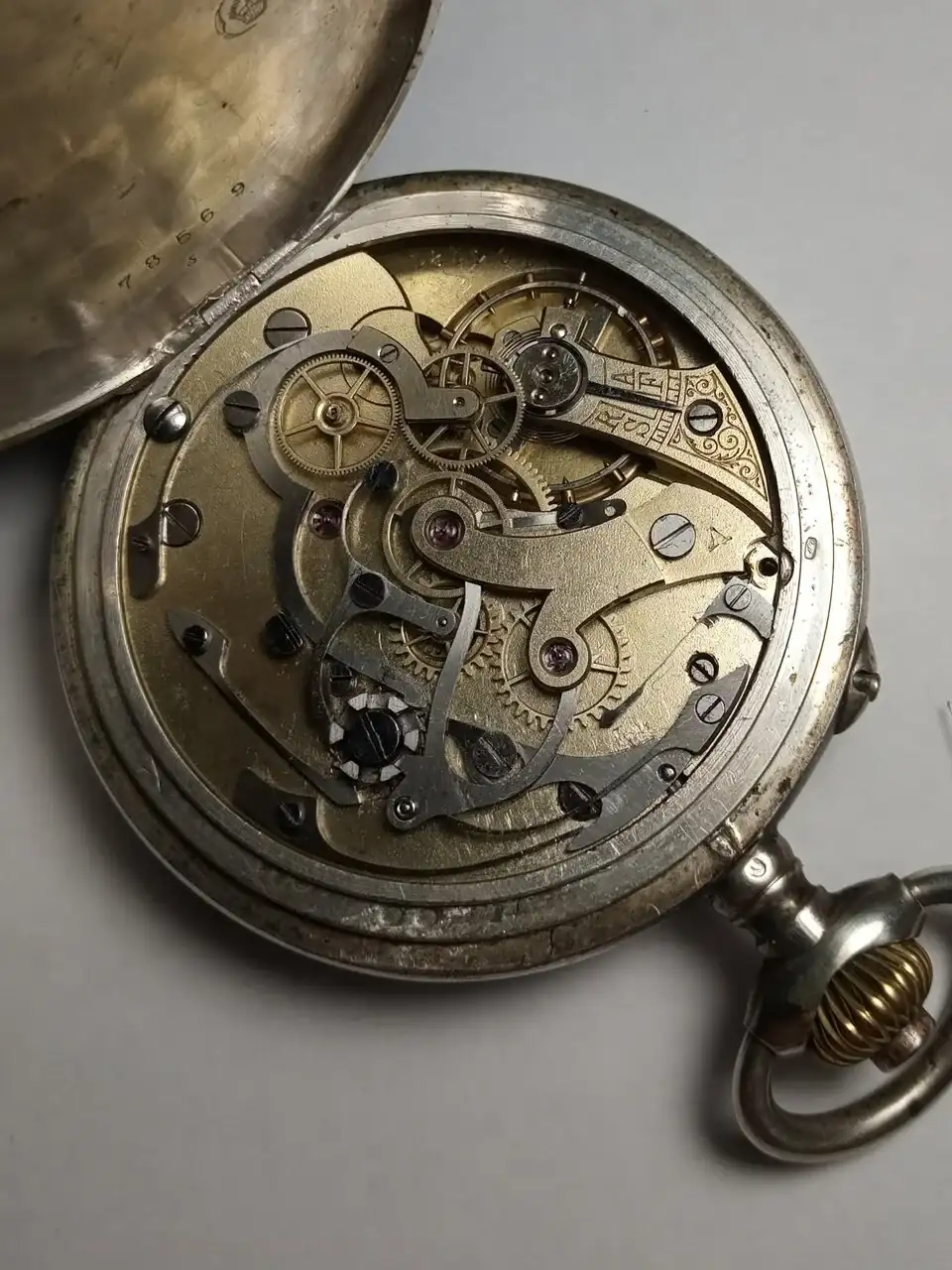

Hola a todos. Tengo un reloj de plata de bolsillo con cronometro. Lo he limpiado y engrasado correctamente, pero cuando le doy cuerda y le pongo el crono, anda bien, pero cuando lleva unas cuantas horas en marcha, se sale el ancora del volante, o, al revés.
He observado los topes del ancora y son muy robustos y están bien posicionados, no están doblados, ya solo se me ocurre que pueda ser alguno de los rubis del ancora que este mas corto, o mas largo de lo normal, ya que el ancora es como el de un reloj seiko normal y corriente. No es de esos que llevan dos barritas.
Alguna idea?
Gracias y un saludo.

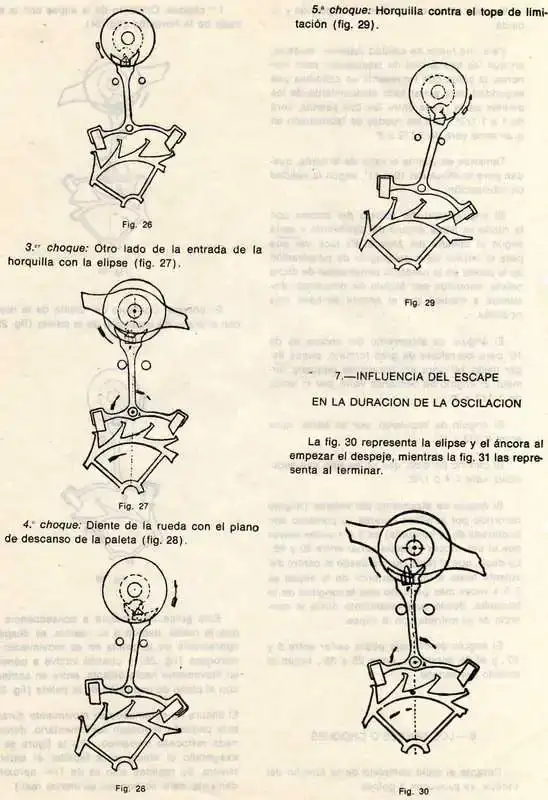

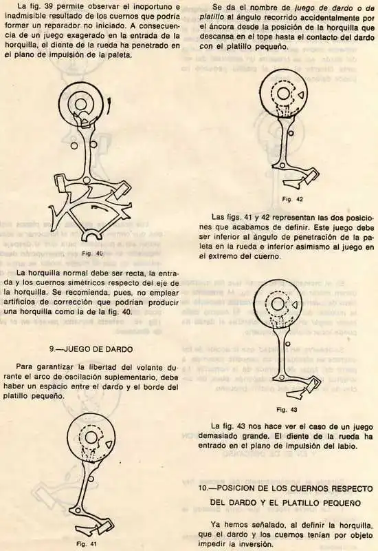

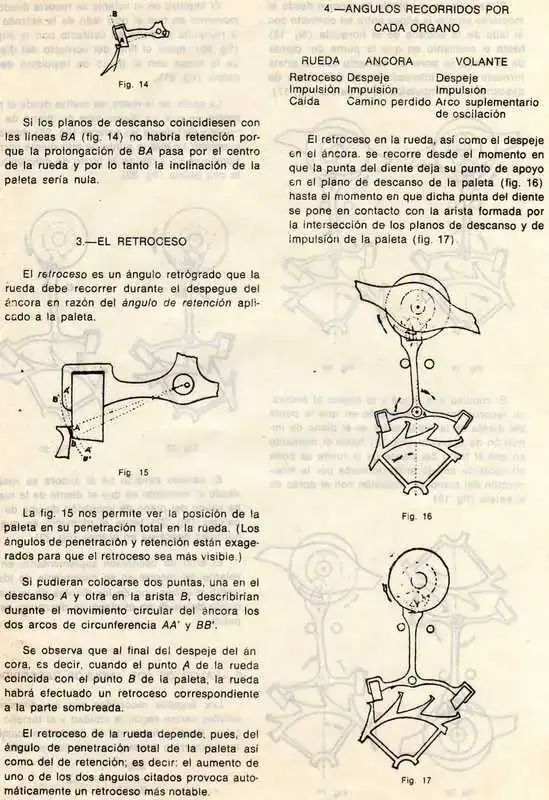

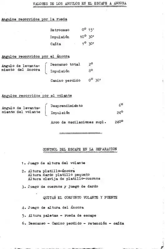

Por lo que comentas deduzco que se re inversa, el volante, podría ser o bien que el dedo del dardo del ancora fuera corto, o este el brazo del ancora, o el dardo doblado, hacia abajo o a un lado, y pase por debajo de la elipse, esto lo tendrías que observar desencajando el mecanismo y mirando lateralmente, la entrada de la boca del ancora en la elipse, y el juego lateral del dardo con el platillo pequeño, tiene que ser el mismo juego lateral en ambos lados, y ya puestos retira el volante y comprueba moviendo el ancora con un palillo, el camino perdido, tiene que quedar tras dejar pasar un diente un pequeño recorrido del ancora en ambas leves antes de topar con los topes del ancora.
Alguna idea?
Gracias y un saludo.Ver el archivos adjunto 2748550

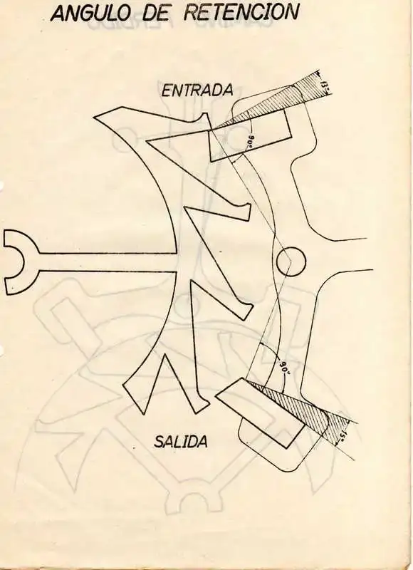

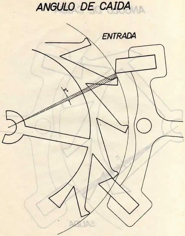

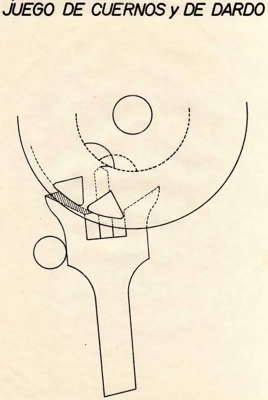

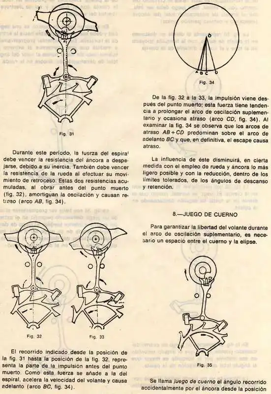

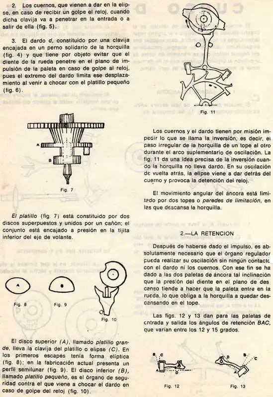

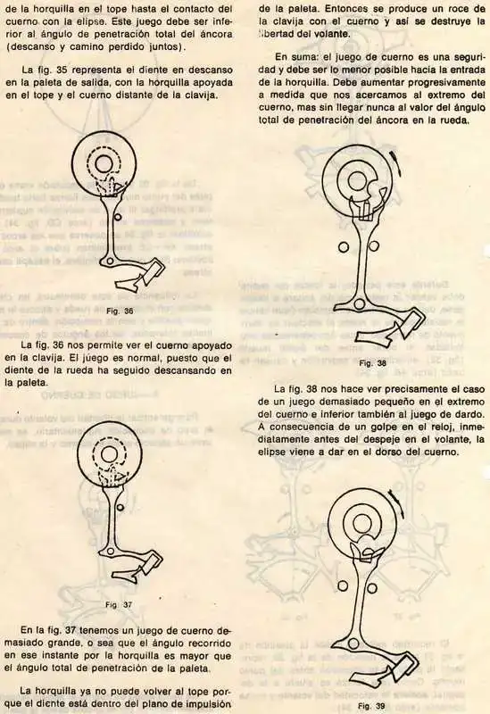

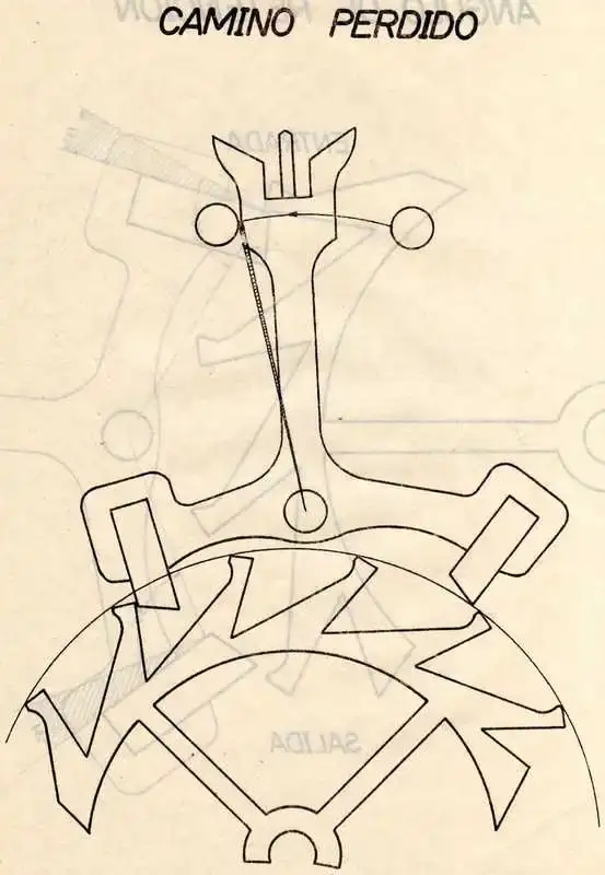

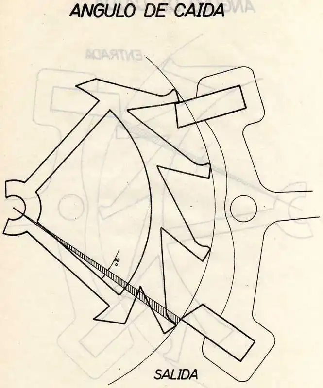

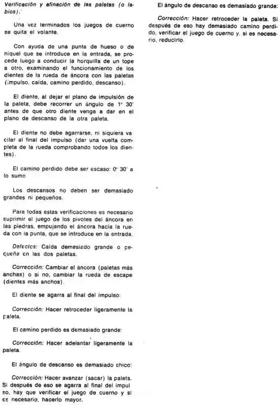

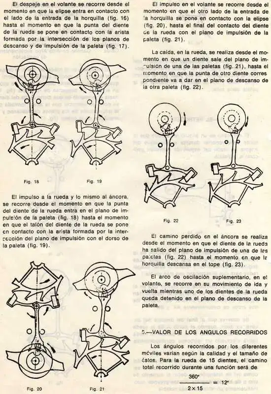

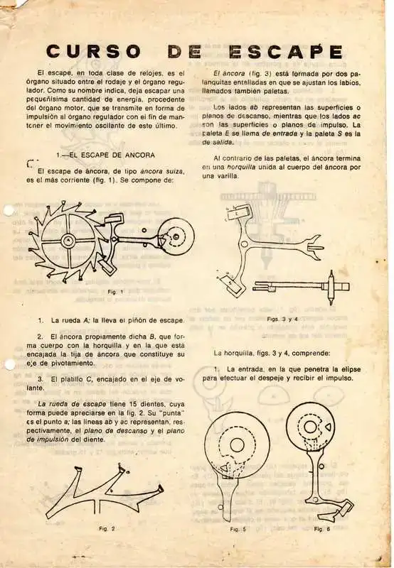

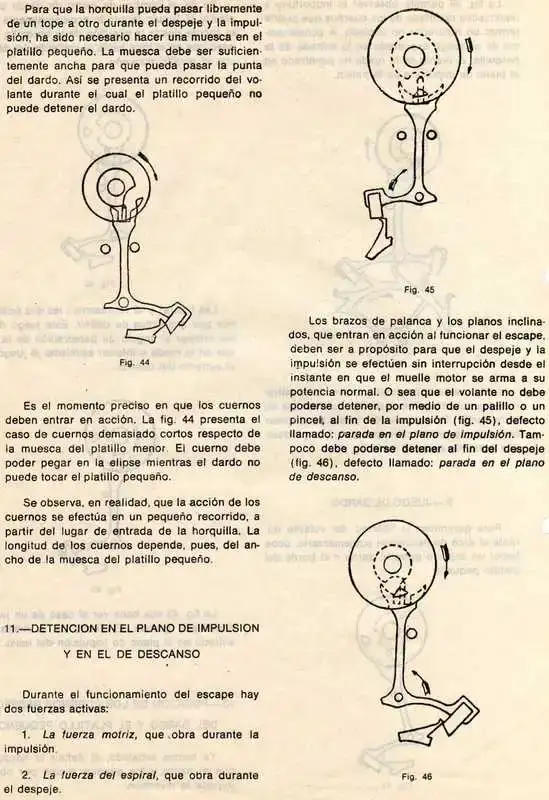

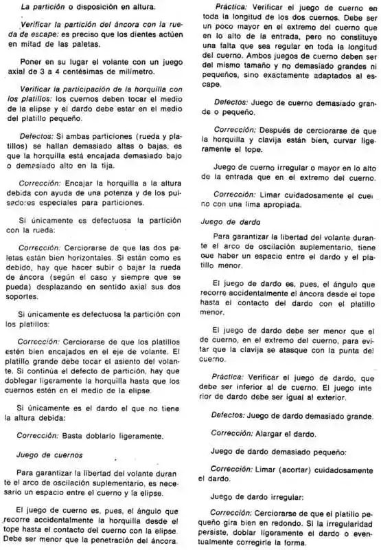

Curso de escape.
Puede qu este desordenado.
Reacciones: Atilaelbull, Jordim y Monsignore
Jopé 6aly, eso no es relojería, eso ya es sapiencia o experiencia, cirugía relojera y artesanía.!
Chapeau :worshippy:
Estos apuntes, aunque no recuerdo su procedencia, suelen ser de alumnos, de la escuela de relojeria de la Merce, con la que colabore con las practicas de taller, durante unos pocos años.
Reacciones: Monsignore

He estado estudiando los apuntes que tan generosamente nos ha proporcionado 6aly y hacen mencion al dardo. Por mas vueltas que le doy a esa informacion, no le veo ahi la solucion. Entiendo que el dardo tiene la mision de evitar que en un movimiento determinado el rubi del platillo se salte por encima del ancora, chocando el dardo sobre el platillo pequeño. Es decir, que entiendo que el dardo debe ir situado entre los dos platillos. Y ahora que lo esoy explicando, si es cierto que el dardo debe ir entre los dos platillos, si que le veo mas logica. (me esfuerzo en explicar lo que no he entendido hasta ahora, y es ahora cuando realmente lo he entendido. jajaja, salvo que este equivocado.). Ya lo mirare en el reloj.

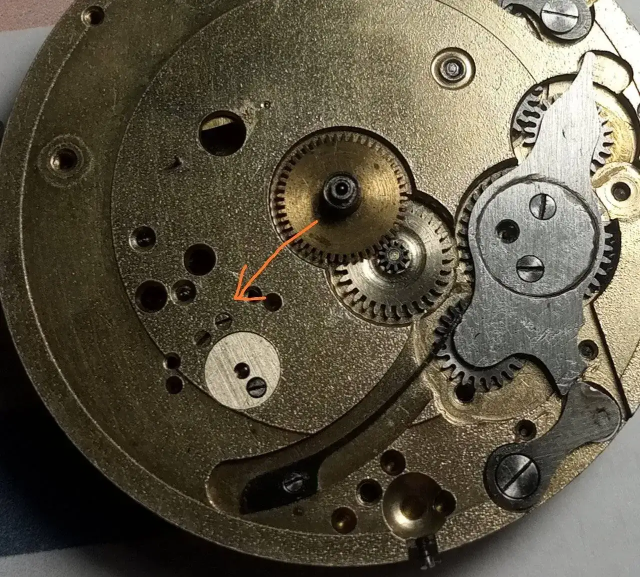

Sigo con el crono de bolsillo. He observado que tiene dos tornillos que son excentricas que regulan los topes del ancora. Nunca lo habia visto. Pongo foro.
Los he tocado un poco, pero en relalidad no se si las paletas del ancora deberian pasar rozando la rueda de escape o deberia haber una pequeña hogura para que no frene la rueda de rueda de escape. De momento he dejado un poco de hogura para que no roce en la rueda y se frene.
No obstante, he descubierto que el motivo de que el volante se salga del ancora no es por los topes. Es por que la rueda de centro frena la marcha del reloj y se para la rueda de escape por lo que volante se sale del ancora.
Lleva un regulador de presion para que no se fuercen las ruedas. Lo que provocaria que se parara. Lo he dejado lo mas flojo posible hasta el punto de que en alguna ocasion, llegan a dejar de hacer contacto entre ellas y aun asi se para. Pongo foto.
He llegado a quitar el ancora para ver somo escapa el rodaje, y lo hace con mucha fuerza, aun asi, me estoy planteando que pudiera ser que el muelle real ya no este en muy buenas condicones, ya que el reloj, logicamente esta limpio y engrasado. Sin la actuacion de crono, el reloj no se para y lleva buena marcha.
Creeis que puediera ser el muelle real despues de lo que os he contado?
Gracias por los apuntes.:worshippy: .A ver si das con ello ismabel.
Sigo con el crono de bolsillo. He observado que tiene dos tornillos que son excentricas que regulan los topes del ancora. Nunca lo habia visto. Pongo foro.Ver el archivos adjunto 2760911
Esos topes, lo que hacen es cerrar o abrir el ángulo de giro del áncora, son bastante comunes en relojes de bolsillo, puede ser que estén demasiado abiertos, si tocas uno, lo normal es tocar el otro también, yo los cerraría un poco a ver si no se sale el volante, pues tenga mas fuerza o menos el muelle real, no es normal que se salga. Si por el contrario la áncora hace demasiado recorrido, puede que patine y se salga entonces. Cuando estos pivotes se desgastan por el paso de los años, puede pasar tu problema.
Reacciones: eryerba
No Caike. Ya he dicho que el problema de que el volante se salga del ancora, es por que la rueda de escape se para cuando el corno esta puesto. Aqui el problema es que el tren de rodaje no puede con el peso del arrastre de la rueda del crono y el caso es que esa rueda no ofrece ninguna resistencia. Incluso cuando esta en marcha, por que hay veces que aguanta tres vueltas de la rueda del crono, no se para al pasar por la rueda contadora que tiene que mover dos ruedas y superar el muelle plano de la rueda contadora.
Aunque juntara un poco mas los postes topes del ancora, la rueda de escape seguiria parandose.
