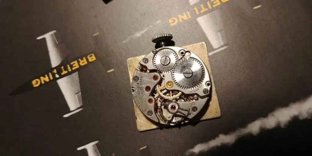

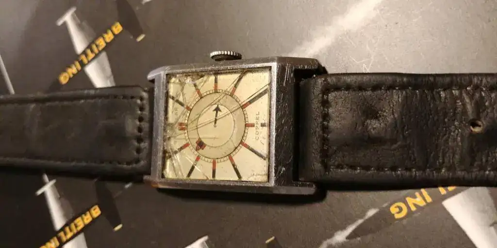

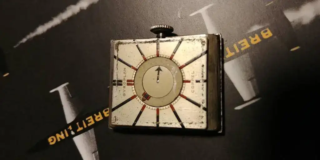

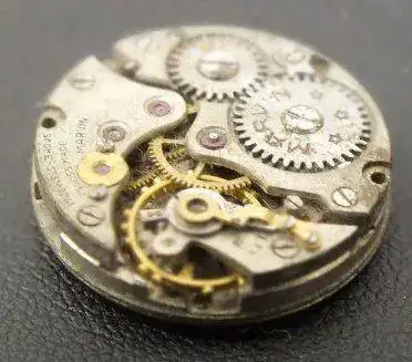

Buenas chicoss aguien me puede decir algo de este reloj?No encuentro informacion de año calibre y si es swis made puesto que la maquina lo es.Se que es un horas misteriosas y que tengo que cambiar cristal y poner freno de cuerda por favor ayudaaaa.Creo que sera un reloj muy buscado xq no los hayy jajajaj gracias a todos.
Entiendo que la marca del reloj es GYROPLAN. Está registrada.
GyroplanLa Chaux-de-Fonds, Schweiz; registriert am 12.6.1933
[TD="width: 190"] Marvin Watch Co. SA [/TD]
COPPEL, podría ser la relojeria madrileña de la que en este foro hay mucha ionformación.
CoppelFuencarral 25-27, Madrid, Spanien; Taschenuhren und Regulatoren, hergestellt mit schweizer Maschinen, auf dem ZB steht oft "swiss made"
[TD="width: 190"] Uhrenfabrik Carlos Coppel [/TD]
En este enlace se cuenta los orígenes. https://relojes-especiales.com/threads/relojes-coppel.284035/
en este un poco de historia de Marvin. https://relojes-especiales.com/threads/marvin.195402/
y en este aparece en su pagina 4 y en la intervención de Nicolau, hay uno identico al tuyo. https://relojes-especiales.com/threads/8-000-entre-buenos-amigos.284654/

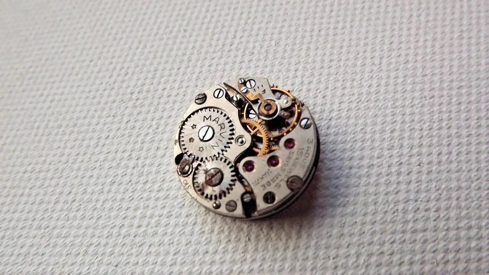

Luis, puede Vd. confirmar que el calibre es manufactura MARVIN y que es un 310 ?

Ya esta cuncionando y esta el cristal puesto ya no me hacen falta fornituras pera gracias a todos

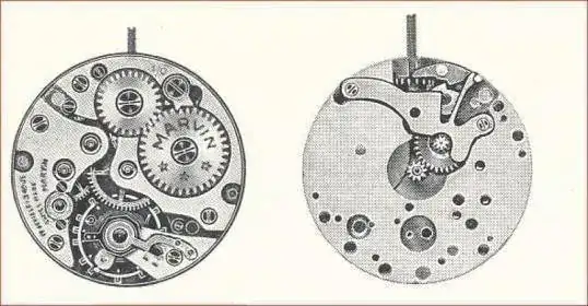

Cal. 310 8slq"' diam. 19,75 mm iiilii. s.as mm
