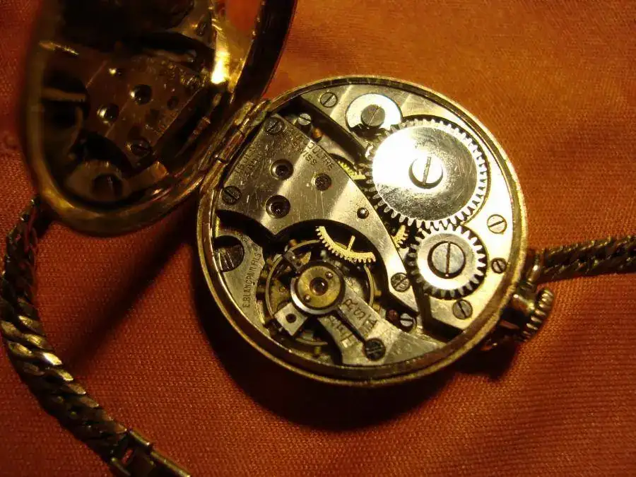

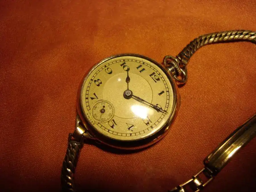

Reloj de dama de los anos 20-30 con uno calibre de 15 joyas e 3 Adj. Lo curioso es que es signado por dos grandes relojeros, en la platina por
E.Blanpain Fils y en la puente de ruedas por A.Lecoultre. No se tenian sociedad la por eses anos de 20-30. Nadie como D.Luis (El Reloj) para poder
aclarar, desde luego agradesco a todos que puedan dar alguna opinion. 001 (Custom).webp
Buen día roskopf; es para profundizar...
...tengo movimiento iguales a este y alguno llevan grabado Breguet...
...hoy llevarían grabado "Leo Messi". Seguiremos con la colaboración de muchos amigos.
En esos años Lecoultre construía movimentos para muchas marcas - P.P . Cartier etc y eran de mucha calidad.
La sociedad entre estas antiguas manufacturas la desconozco?. Para esto hay amigos!!!
Este reloj me parece - que son de menor calidad y no demuestran lo que está firmado?.
Seguiremos, seguiremos investigando.
Feliz año 2013 y gracias. Luis desde Argentia

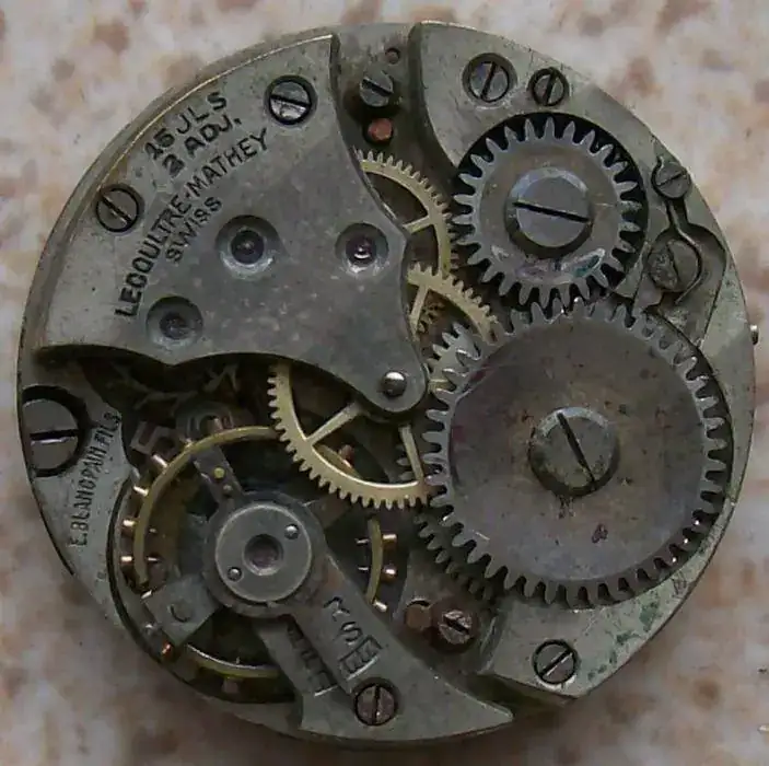

Bueno dia D.Luis, buscando un poco por NET hay encontrado uno otro calibre, este marcado LeCoultre-Mathey 15 j y 2 Adj. y en la platina E.Blancpain Fils.
Feliz ano 2013 y gracias por la coloboracion.$T2eC16FHJFoE9nh6m++HBQgI337gW!~~60_3.webp

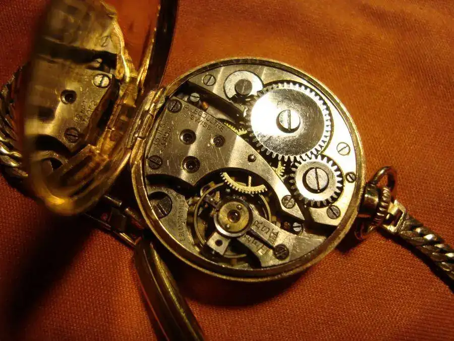

Buen día roskopf; los calibres los reconocemos por el resorte de tiret.
Esto se puede ver sin el cuadrante y así llegamos a la verdad.
Como tengo cientos de movimientos - separé 2 movimientos idénticos con su cuadrantes. Quité los 2 cuadrantes y con el resorte de tiret a la vista y busqué.
En uno de mis libros dice: LeCoultre LB 10 1/2 -marca Barlow &co en el cuadrante.
