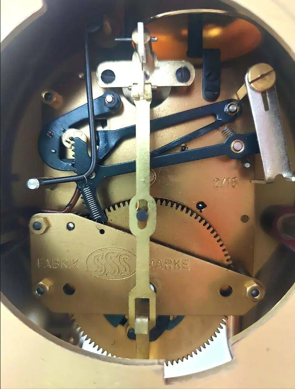

He visto en las subastas, relojes del siglo XX, con un solo barrilete, pero con dos campanas tipo bim bam, que tocan las medias y las horas, ya que en la maquina se ve el rastrillo para contar las campanadas.
Es simple curiosidad, pero como funciona todo con un solo barrilete ?
Por ejemplo , este
En la foto se ve el rastrillo y la rueda que al girar hace subir el rastrillo, dando las campanadas...
Segun la web la cuerda dura 8 dias....
pues se reparte la fuerza del barrilete entre los dos trenes
mecanicamente no lo veo, ya que si el barrilete esta engranado al tren del movimiento, no puede girar adicionalmente para tocar horas, a no ser que lo desengranaramos en ese momento..... Qizas el muelle aprieta a dos engranajes en el barrilete, pero no veo como peden estar separdos, seguro que es una tonteria..pero no consigover como...
El cubo tiene el clasico engranaje que da fuerza al reloj y en el extremo opuesto sobre la tapa y unido al eje está el engranaje que da fuerza a la sonería.
El sistema me lo encontré en los despertadores Apella o el Cima Amic.
Saludos,
Exacto. Ese es el sistema.
