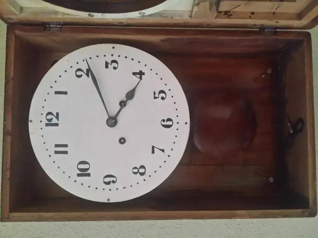

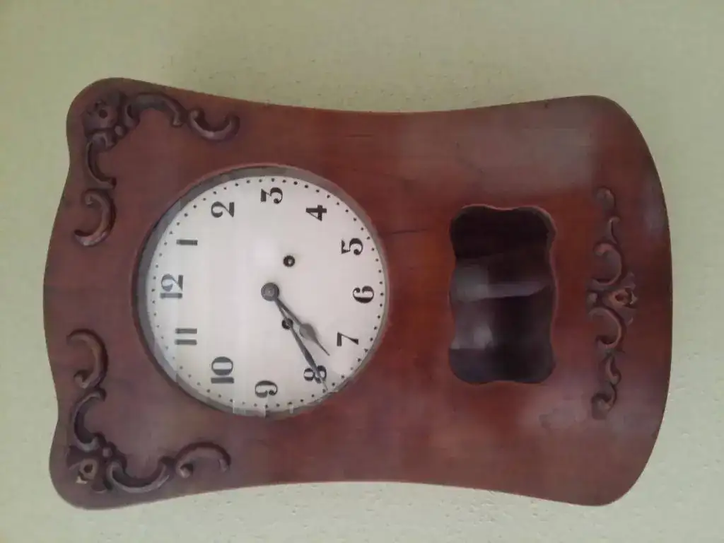

Buenas..... He adquirido un reloj de pared con pèndulo de madera... Querría saber de que marca puede ser ya que no encuentro marca del fabricante. Tambien me gustaria saber mas o menos cuantos dias de cuerda sule tener.

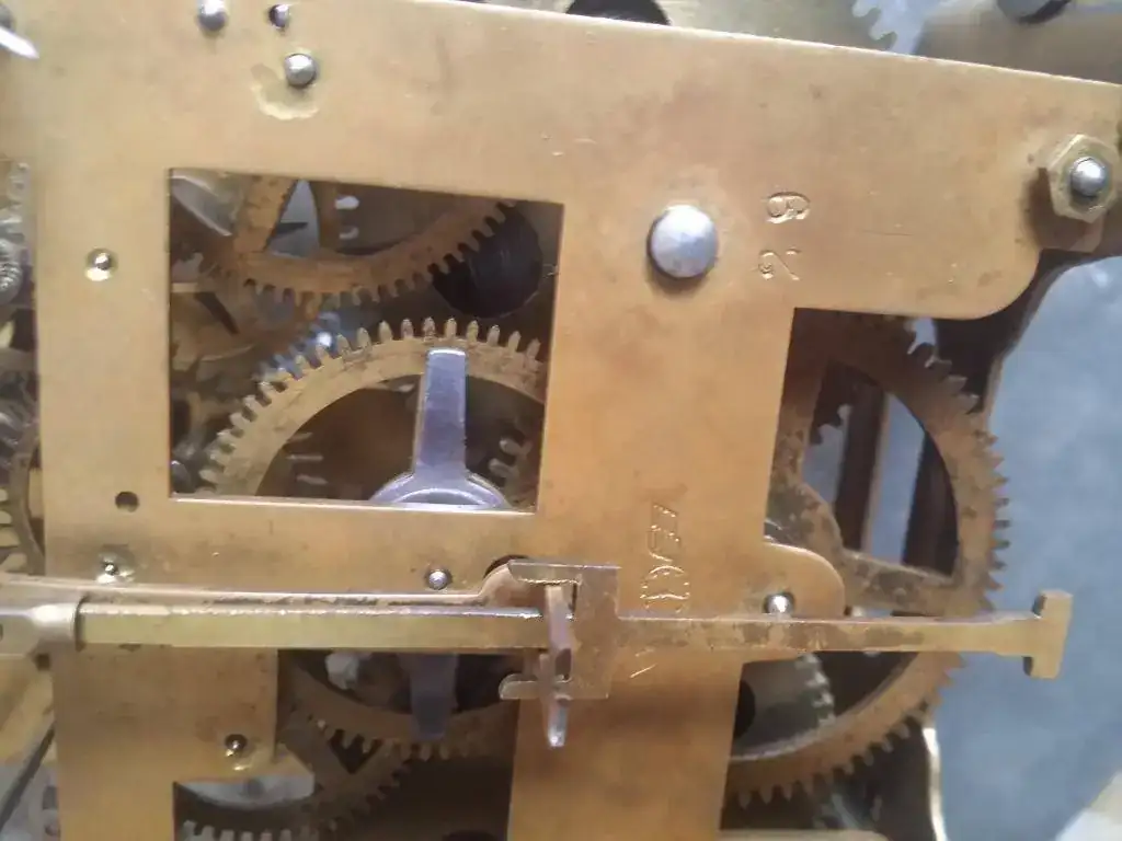

Amigo Mantxuria, Bienvenido, hombre, asi con lo que muestras sabemos exactamente lo mismo que tú, la única posibilidad de saber algo de él es con fotos de la máquina, por lo menos nos dirá su origen y una fecha aproximada. Por lo que se ve podría ser bastante antiguo, tipo de caja, bisagra, acabados, etc.... bien podría ser de la primera mitad o incluso, primer tercio, del siglo XX. Un saludo

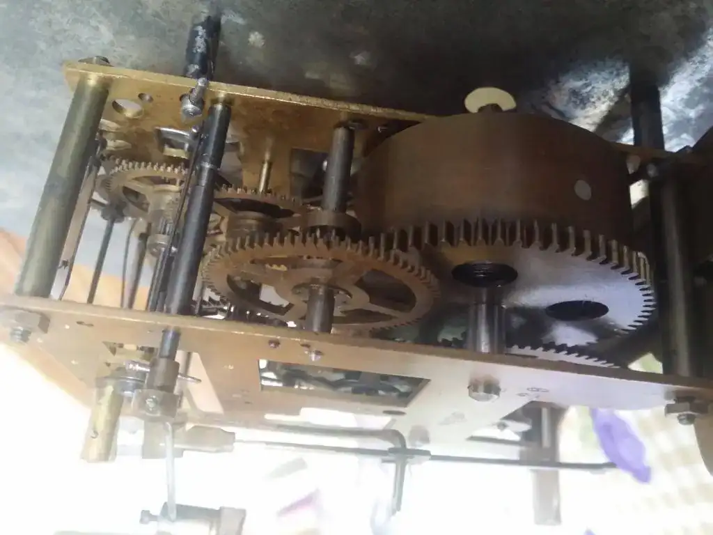

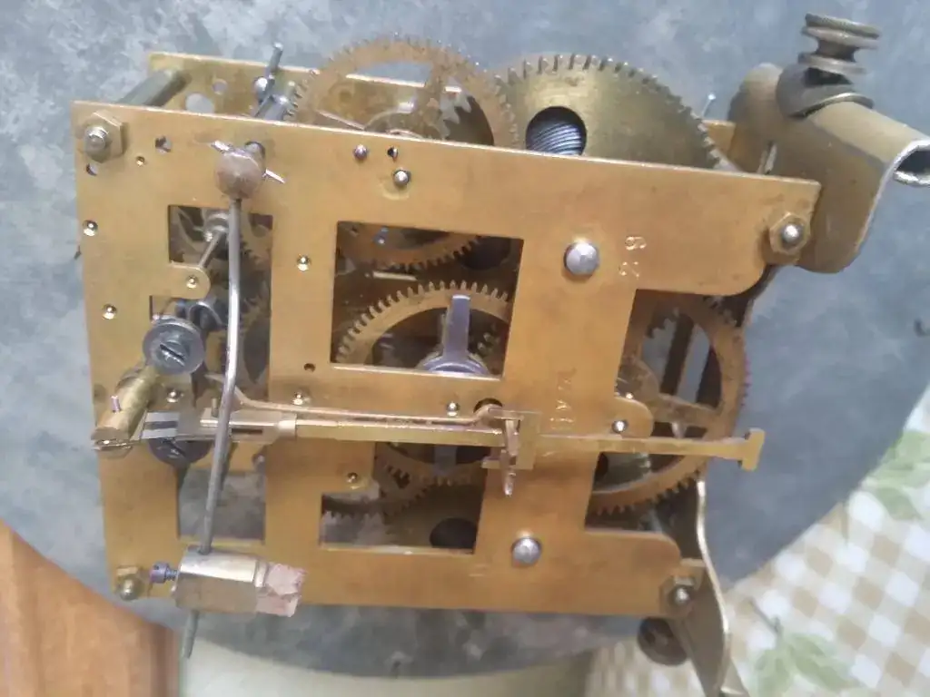

Buenas acabo de subir las fotos de la maquinaria...
Gracias..
Hola, la máquina es una Kienzle, Alemana, buena calidad Germana, lo que no quiere decir que el reloj lo fabricara Kienzle, ya que artesanos y fabricas de cajas, compraban máquinas a los fabricantes y vendían relojes completos. Tienes las pletinas aligeradas, síntoma de escasez de materiales o modelo más simple, bien podría ser inmediatamente posterior a la IGM, años 20. Reloj muy bonito. Un saludo
Buenas.... Gracias Tantdetemps por el comentario. El numero 29 que esta marcada, puede que sea del año 1929.......??.
No, generalmente la longitud del péndulo. Un saludo

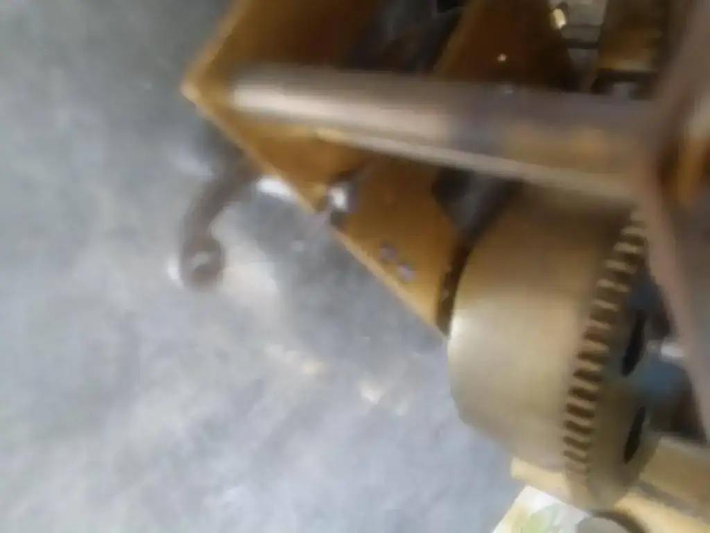

Veremos como anda...... !!!!. Al desmontar la maquinaria..he visto que tiene una palanca saliente,creo que es la palanca de disparo de horas...(adjunto foto).
Tambièn he notado que la sonería anda mas ràpido cuando la cuerda està recién dada... Al cabo del cuarto dia suena mas lento.....Veremos si el engrasado a hecho efecto...

en esa palanca se engancha un cordel que visto de frente el reloj sobresale del cuadrante para que te sea cómodo combinar los toques con las horas, en cuanto a la lentitud de la soneria como dijo el maestro tantdetemps va camino un reemplazo da la cuerda o salvo que tenga algún centro gastado
