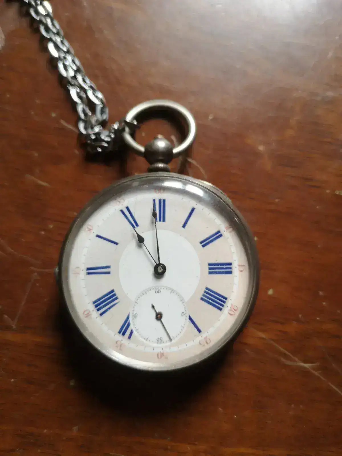

Uno de ellos tiene una esfera con números realmente extraños. Es como si hubiesen desaparecido los palos de las X y V's. Pero parece hecho "a posta" o, por lo
menos, no se ve que se hayan "caído" o desgastado.

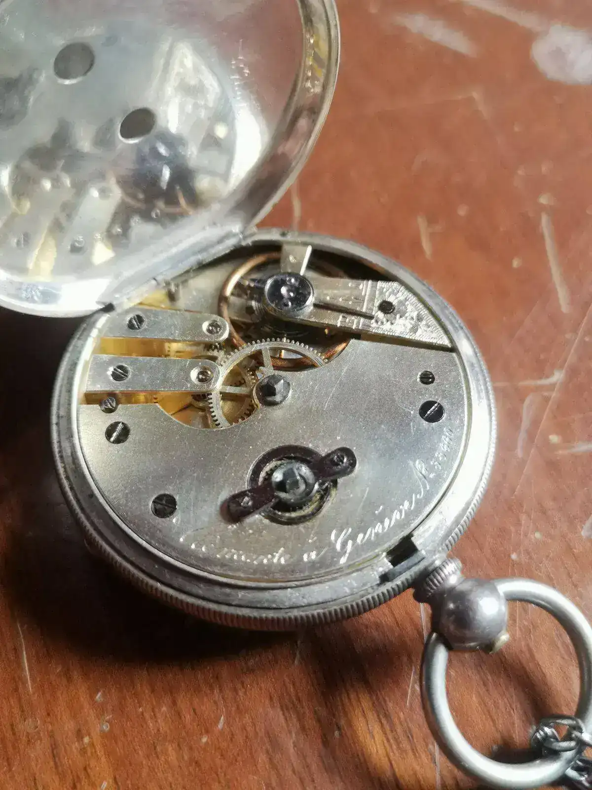

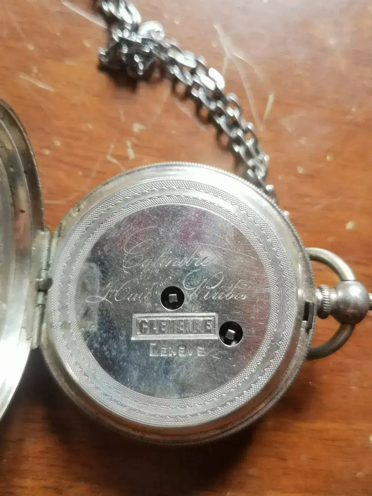

El reloj se llama Clemente, así lo pone en su maquinaria. Funciona, pero solo bajo una condición. La cuerda, tiene llave, parece que la han forzado a tope. Si le
apretas ligermente en sentido de darle, el reloj funciona inmediatamente. Y cuando sueltas, al cabo de un momento, se para. No sé qué indica ese síntoma. Seguro
que aquí me dais ideas antes de llevarlo al relojero. O sea, lo llevaré igualmente, pero me gustaría tener una idea del tamaño de la tragedia.

Falta de lavado y engrasado, ni lo enciendas ni lo intentes, no lo fuerces, causarás un desgaste irreparable. También supongo que el muelle real esté ya pasado.
Ese reloj tiene más de 120 años seguramente. Así que mejor "no toqui li botone"....
Es un ocho rubíes de escape de cilindro, el hecho de que el volante gire con normalidad ya es un hito. Así que si no sabes mejor déjalo en el relojero.
Puede haber algún daño oculto, pero eso ya lo verá el relojero cuando lo abra.
Ah, como te vea poner otra vez el cristal sobre una superficie dura en la que se pueda rallar te mando sicarios jajajajaja. Una gamuza siempre, que esos cristales no son de zafiro. Llamalo manía mía pero me sabría muy mal hacerle una ralla a un cristal de mi colección.
Buenos consejos. Es verdad, eso del cristal es imperdonable.
Pues sin forzar nada y simplemente dejando la llave de la cuerda en la posición donde el reloj funcionaba, durante unos minutos, ahora lleva doce horas sin pausa sin tocarlo. El solito. Además, a buen ritmo de precisión.
Tenía la idea intuitiva que el reloj debía perder cuerda. Y parece que lo hizo. Ahora el relojero se encontrará con un reloj funcional y podrá someterlo a una limpieza digna.

Estupendo, aunque mejor que le sueltes el muelle real y lo dejes parado, no es bueno que funcionen en seco. Aunque tú reloj, tus normas.
Genial que lo hayas podido poner en marcha.
