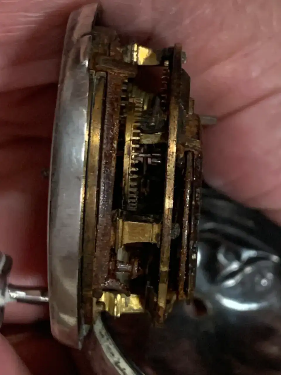

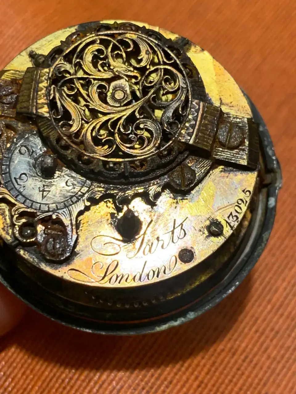

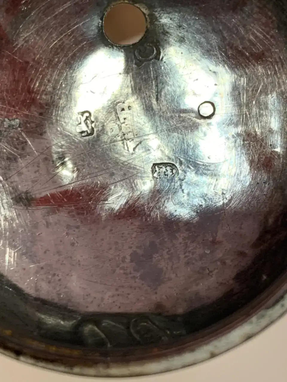

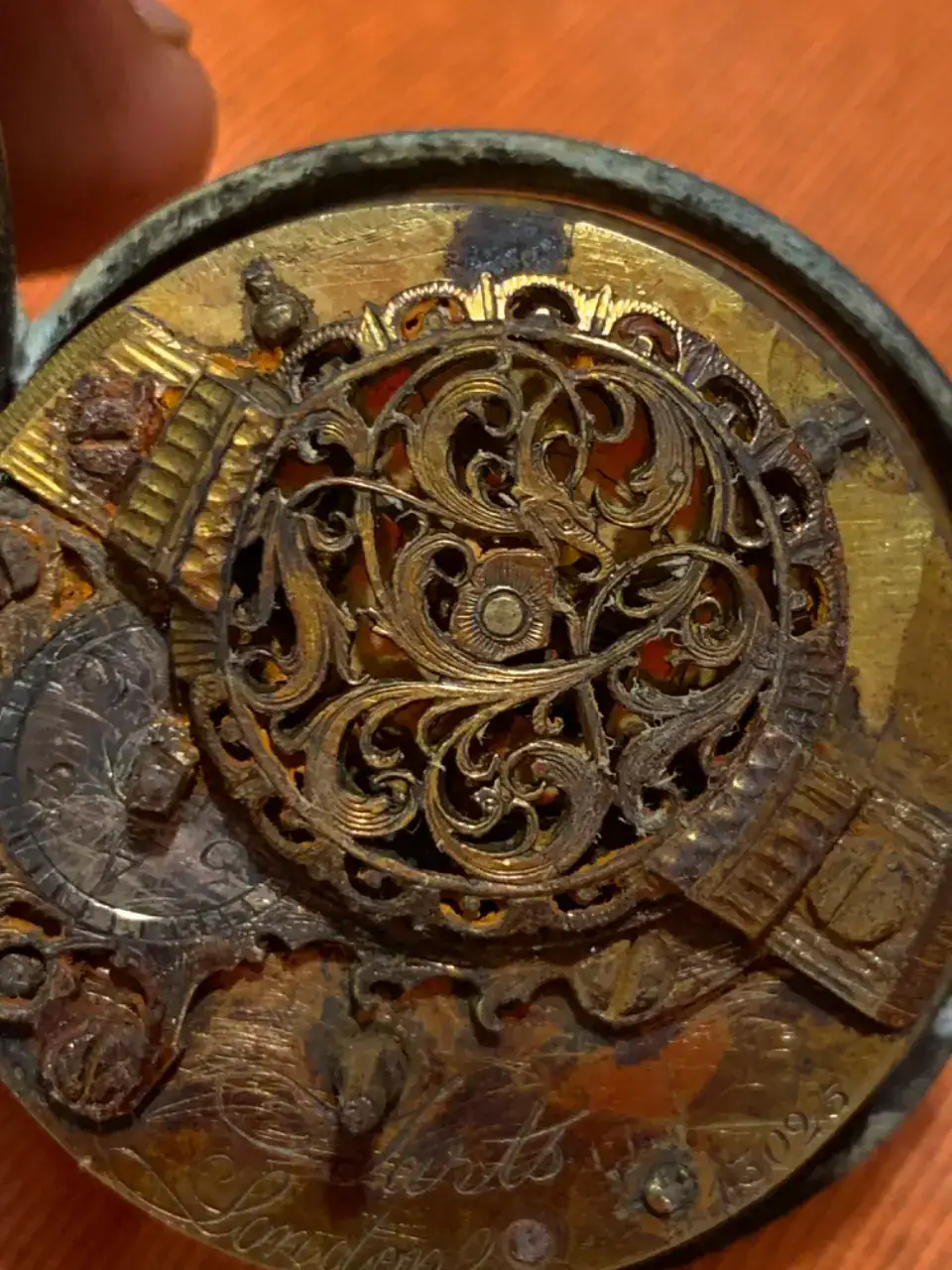

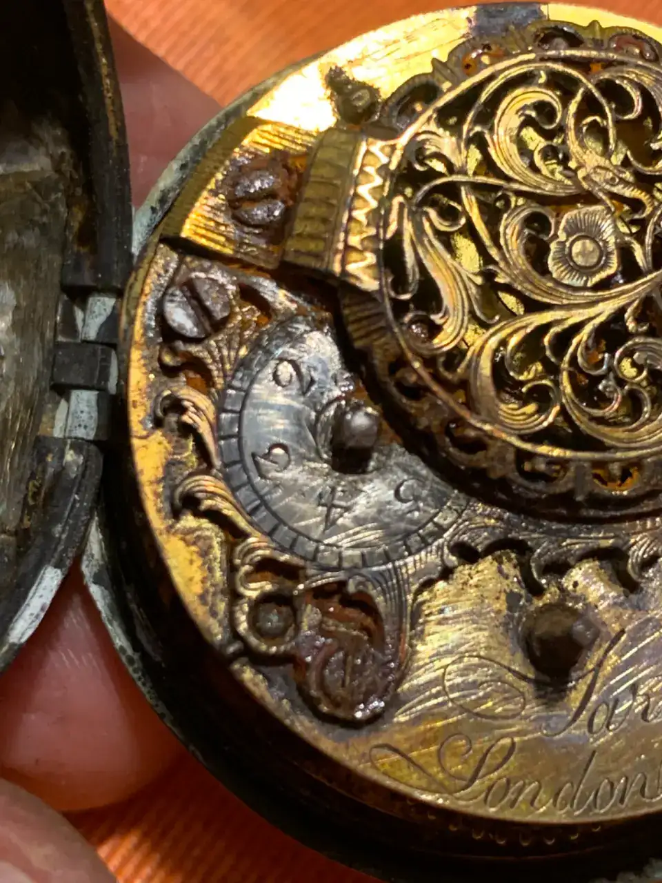

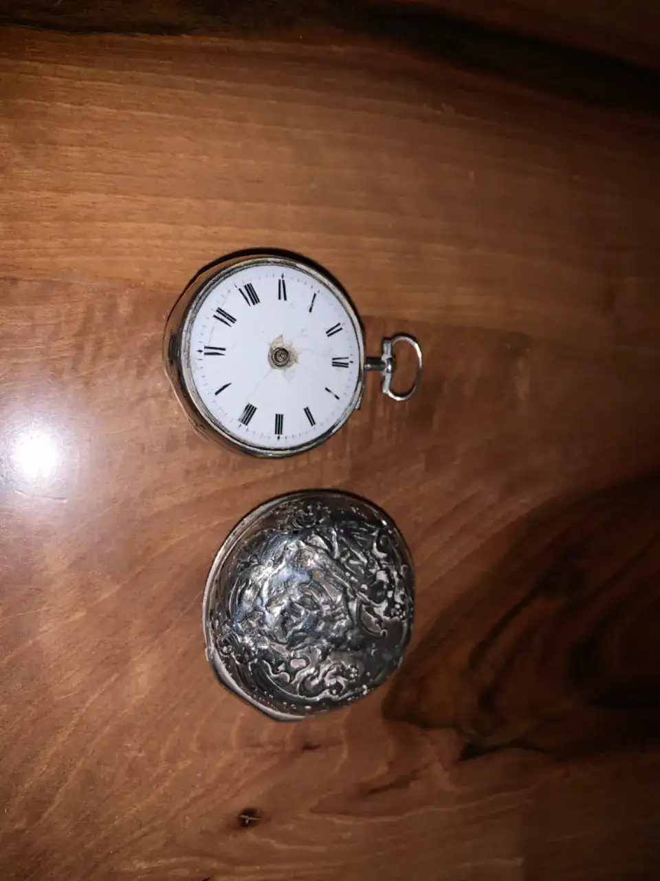

Hola. Recientemente he comprado en subasta un reloj el cual me ha llegado hoy.
Como lo compré sin que tuviese fotos de la maquinaria me he llevado la sorpresa que está bastante oxidado etc.
parece muy antiguo. Os presento fotos del reloj y maquinaria y también de los punzones en la caja.
Yo no he encontrado nada de la marca que lleva escrita en el movimiento.
Os agradecería que me dieseis vuestra opinión al respecto. Agradecido por adelantado.

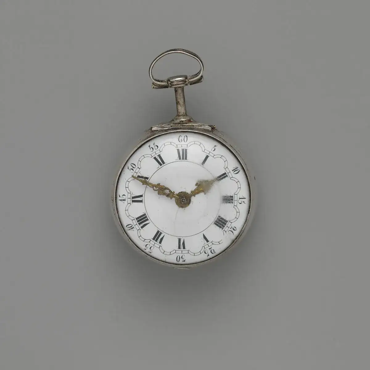

Ciertamente es un reloj antiguo y en bastante mal estado, espero que no hayas pagado mucho por el... Vayamos por partes... Los sellos de la caja interior, aunque estén muy desgastados, corresponden al año 1778 o incluso 1798 (si mi vista no me engaña). Su fabricante, con las siglas WB bien podría ser William Bateman. La caja exterior, debía lucir anteriormente un bonito repujado, con alguna escena mitológica o bíblica que ahora vemos está muy gastado. Por cierto, lleva alguna marca en su interior? Vamos a por el movimiento. Se trata de una falsificación hecha posiblemente en Suiza y dentro del "mundillo" las denominamos "Dutch Forgery" y lo más probable es que Tarts sea un nombre ficticio. Durante las guerras Franco-inglesas, los holandeses crearon un floreciente negocio de importaciones de falsificaciones entre el Reino Unido y el continente. Por otro lado, también hay bibliografía que apunta que Tarts pudo ser un relojero exiliado en Londres y que fabricase relojes al estilo continental, para el mercado holandés... pero son muy pocos los que lo afirman y la mayoría de estudiosos apoyan la primera opción. El puente del volante, es realmente muy bonito. El dial está en muy mal estado y sin duda es muy posterior a la fabricación del reloj. Emprender un proceso de restauración para dejarlo lo más posible a su estado original, te va a costar infinitamente más que adquirir una Dutch Forgery en buen estado de funcionamiento. Siento las malas noticias.

La caja del guardapolvo. Yo no he visto que llevase ninguna marca. También está muy deteriorada y gastada por el paso del tiempo.
Las iniciales de la caja son “WB” o “VB”?

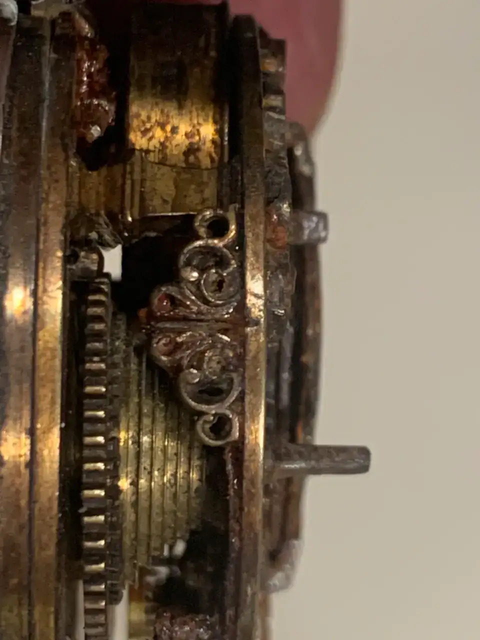

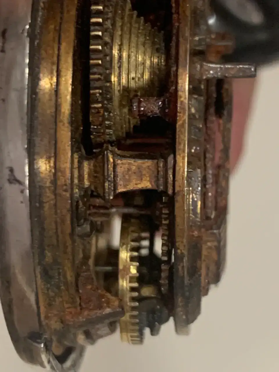

Es difícil de ver, a mi a primera vista me parece una W; para VB no tengo un registro tan antiguo, pero si podemos asegurar que por lo menos la caja interior si que es inglesa, es decir, se importó el mecanismo de Suiza, a través de Holanda y se marcó y se vendió en el Reino Unido. Yo mismo he visto alguna falsificación que era tan buena o mejor que un reloj inglés original de la época! Que la caja exterior no lleve marca de fabricante es algo habitual. estaría bien que pudieses hacer unas fotos del mecanismo del reloj entre las placas. (tiene los pilares redondos?) Bueno no te preocupes, al fin y al cabo has adquirido un objeto histórico! Te recomiendo que si no sabes lo que compras, no inviertas mucho dinero y si tienes alguna duda sobre un reloj que te guste, seguro que yo mismo o algún compañero podremos darte algún consejo.

Adjunto fotos del mecanismo

Hola. Pues hoy lo ha visto mi relojero. Y sin sorpresas. Me ha dicho que no vale la pena el arreglarlo. Esta muy deteriorado. 😞. La próxima vez tendré más cuidado. Muchas gracias otra vez.
