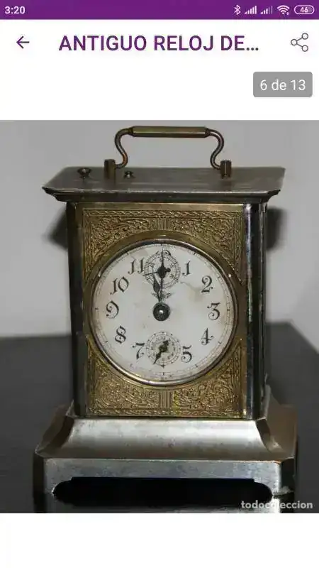

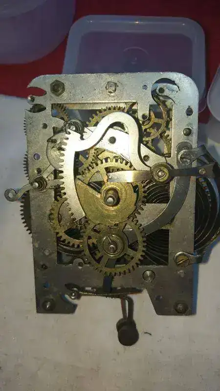

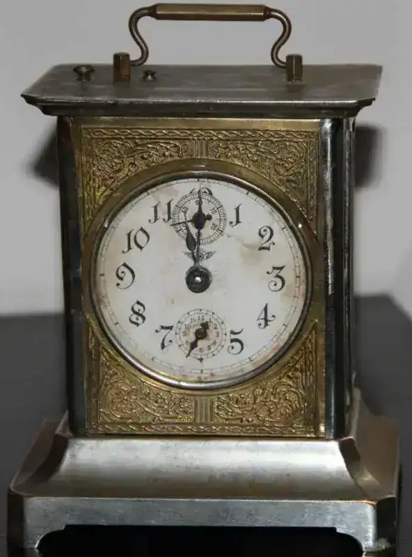

Hola a todos ,cayo en mis manos este reloj de carruaje.
Al desmontar me doy cuenta que el sistema de las campanadas de las hora es diferente y yo no lo habia visto en este tipo de relojes.
Las preguntas:
Es mas moderno?
Es habitual este sistema en estos relojes?
Gracias

Que interesante. Seguro que lo pones en marcha.
Mi próximo objetivo, un reloj de viaje "vintage".
este caruaje tiene soneria, la mayoria son solo despertador, este al dar horas y medias es un tanto especial, la antiguedad es semejante a todos
este la soneria es de rastrillo caracol, creo que tambien los hay de contadera..saludos
Lamentablemente no tengo respuesta a tus preguntas.
Pero el reloj es muy bonito.
mire los que tengo y son de contadera, pero algunos amigos tienen con rastrillo caracol, quizas sea un poco mas moderno, pero poco situalo sobre 1900 un poquito antes un poquito despues

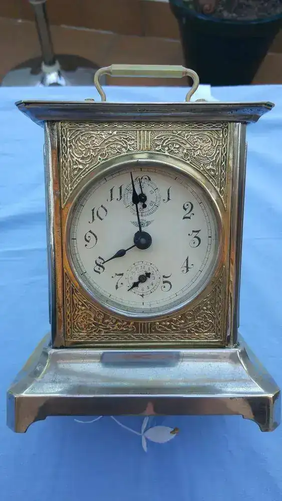

Hola de nuevo,aquí os dejo el reloj ya puesto en funcionamiento y un poco adecentado.
Otro de vuelta a la vida.
Salu2

Por cierto, que bien lo has dejado!!
como limpiaste la esfera..saludos

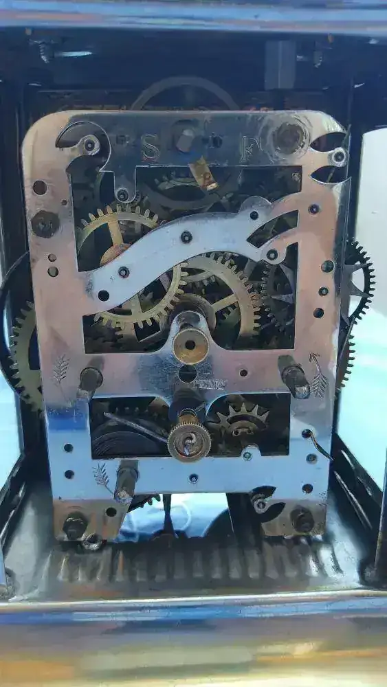

Lo has dejado de exposición, y no digamos la esfera. El contador de la sonería, aquí no es de chaperón, es de rastrillo. Muy interesante.
Todavía hoy se puede encontrar en almonedas y rastrillos relojes de este tipo por un precio más que asequible, sin llegar a superar los EUR-60,00
Tienen un diseño con estética superior.
Hola tonito,no pude limpiarla,el cartón está bastante mal.
Tiré de ordenador y la hice nueva.
No es original pero queda mucho mejor.
Salu2
jodeeer, pues te quedó muy bien, mira cuando estan manchadas de aceite y tienen suciedad usa cebralin, es maravilloso como quedan se va todo el aceite por completo y quedan magnificas
