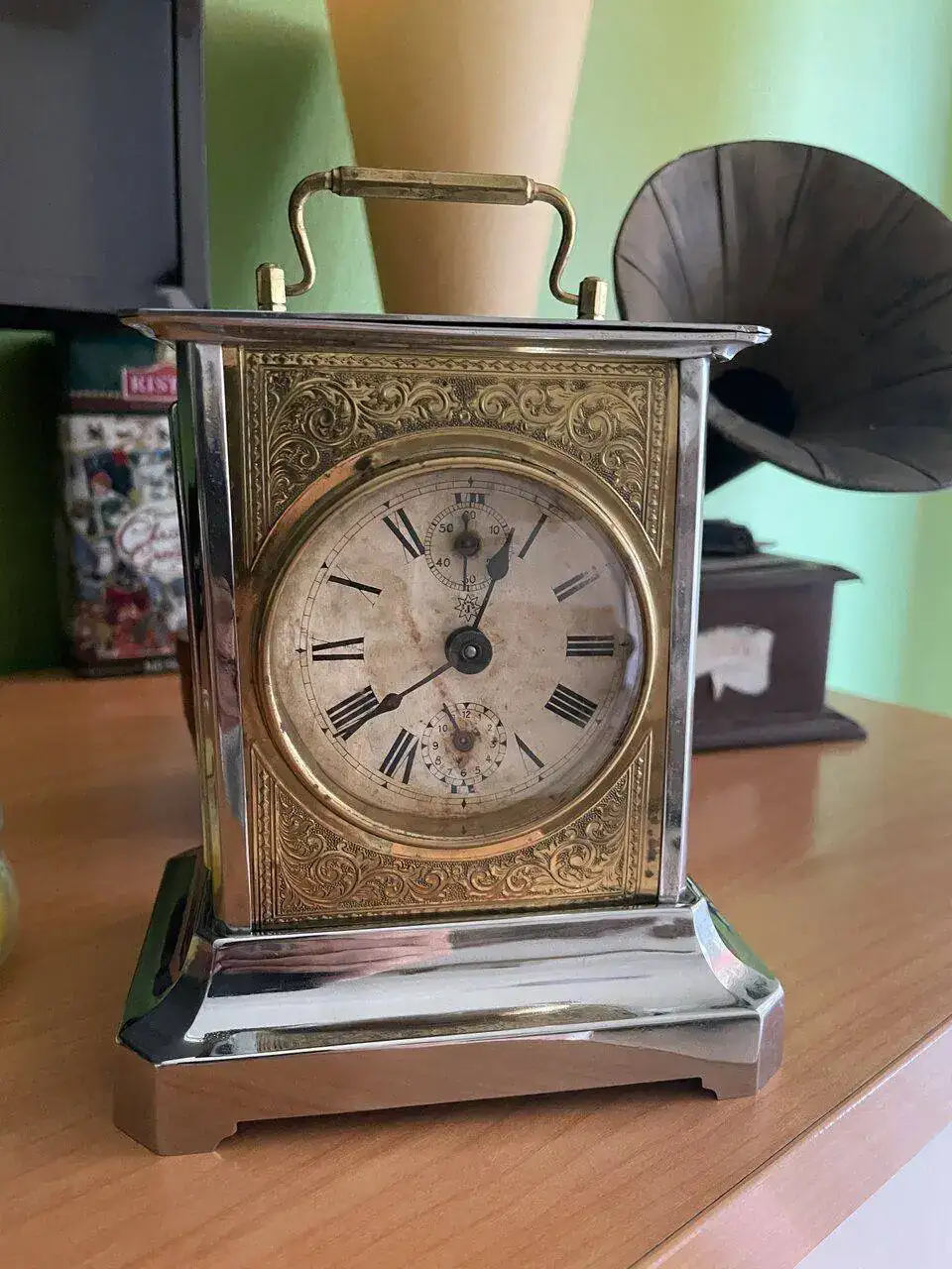

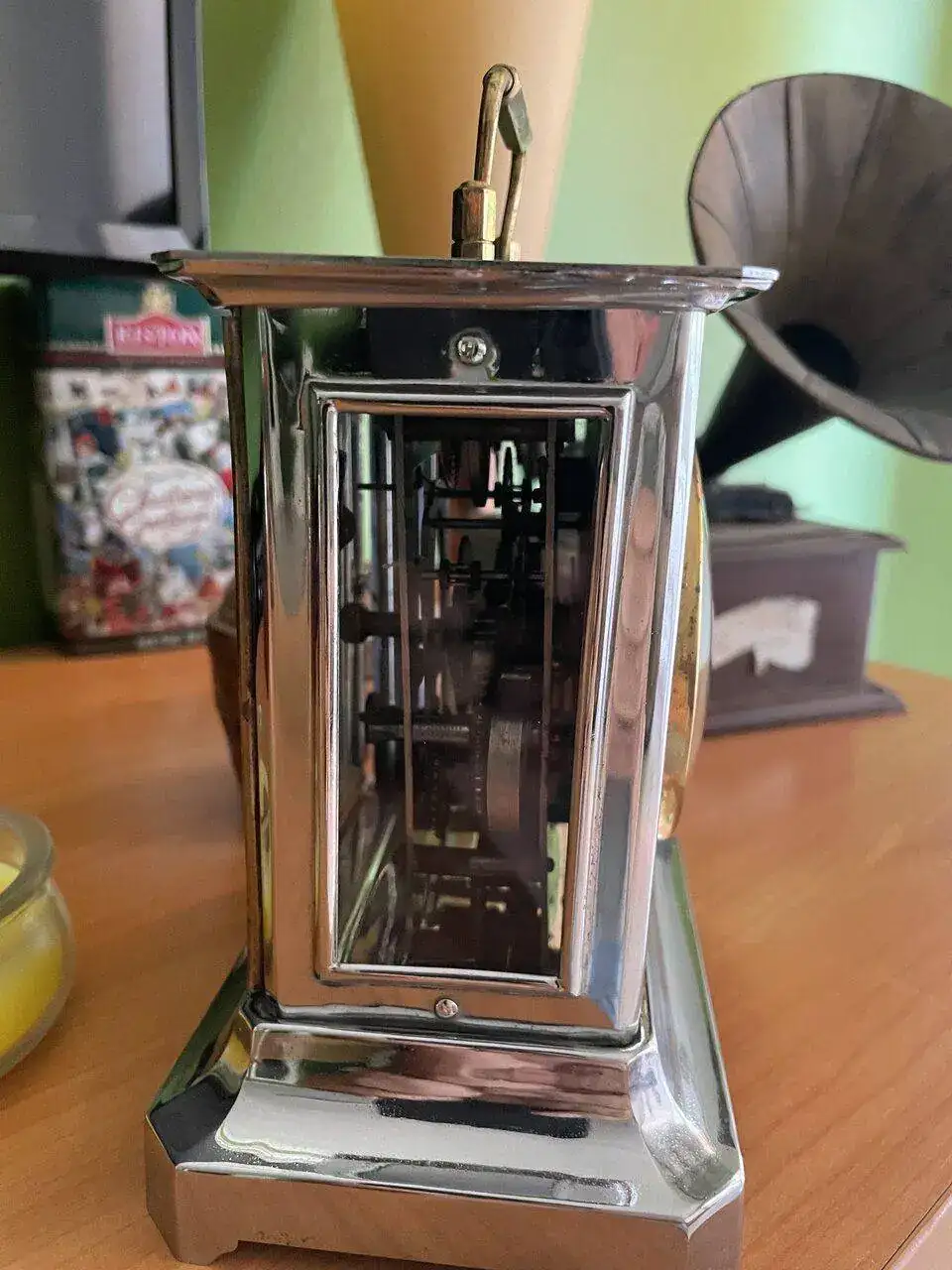

Hola.
Recientemente he adquirido este reloj en buen estado y después del servicio y comprobar que todo está bien aún con el desgaste y grasa pegada, sus cuerdas en buen estado y ya corriendo y viendo su marcha me gustaría saber si me podéis decir algo más de él, es original?
Me intrigan las otras marcas como la K, media luna o la F al lado del sello...
Alguien podría decirme algo sobre ello?

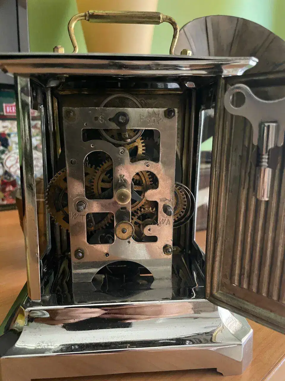

La maquina lleva el sello de la fabrica asi que es una Junghans
las letras designan los reguladores y los remontes
La F y la S designan el retraso y el adelanto de la espiral moviendo la raqueta
Reacciones: tantdetemps y Mystiko
Pues es verdad!! Que despiste más tonto..., La K supongo que será la indicación de cambio de hora.. 🤪🤪
Gracias
Me imagino que S de Slow, lento, y F de Fast, rápido. Como en algunos péndulos, donde aparecen la R, de Retrasar y la A de Adelantar para regular su velocidad…

Hacia la F "fast", girando el tornillo, acortas la longitud del péndulo y la oscilación se acelera. En la espiral, al mover la cola de la raqueta hacia la F "fast", también estás acortando un sector de la espiral, en consecuencia, el volante se acelera. Al revés, igual, hacia la S "slow" estás alargando el péndulo y se desacelera su oscilación, atrasará y, con la espiral igual, alargas un sector de la espiral y el volante pierde aceleracion.

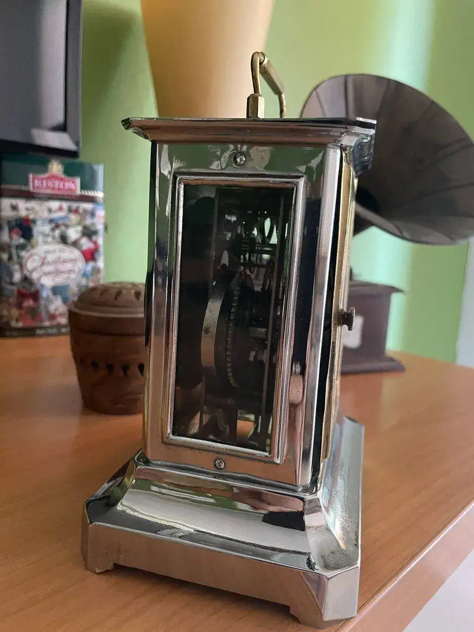

Pues la cuerda me dura unos dos días, no te lo puedo decir con certeza pero seguro que está entre dia y medio y los dos días.
He tenido suerte con este aunque se atrasa un poco aún haciéndole servicio y estando todo limpio, egresado y con el ajuste correcto del volante y escape.
Supongo que con su edad es normal y tiene ya un poco de desgaste en los ejes de las pletinas aunque no excesivo.
