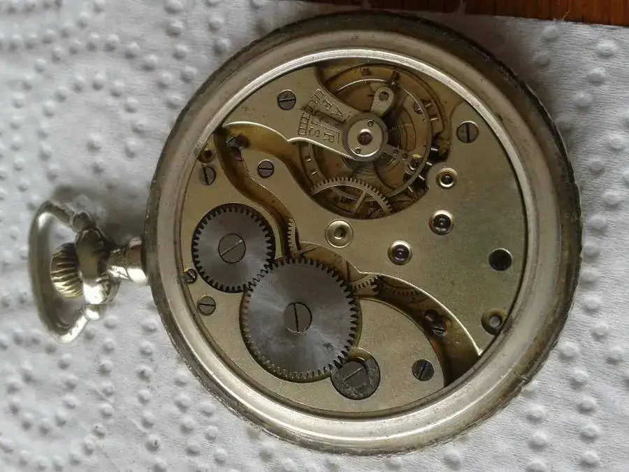

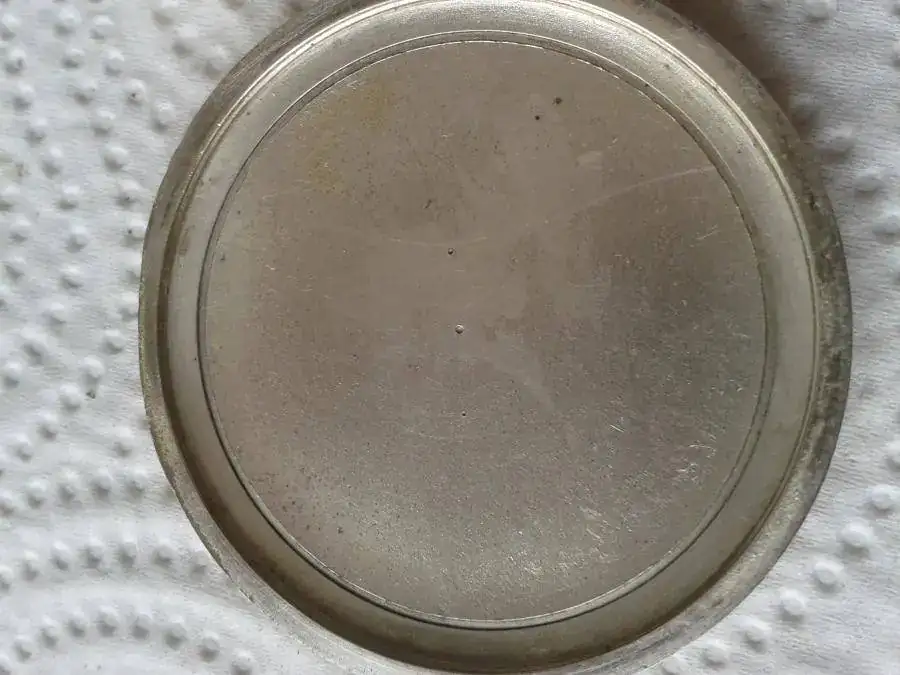

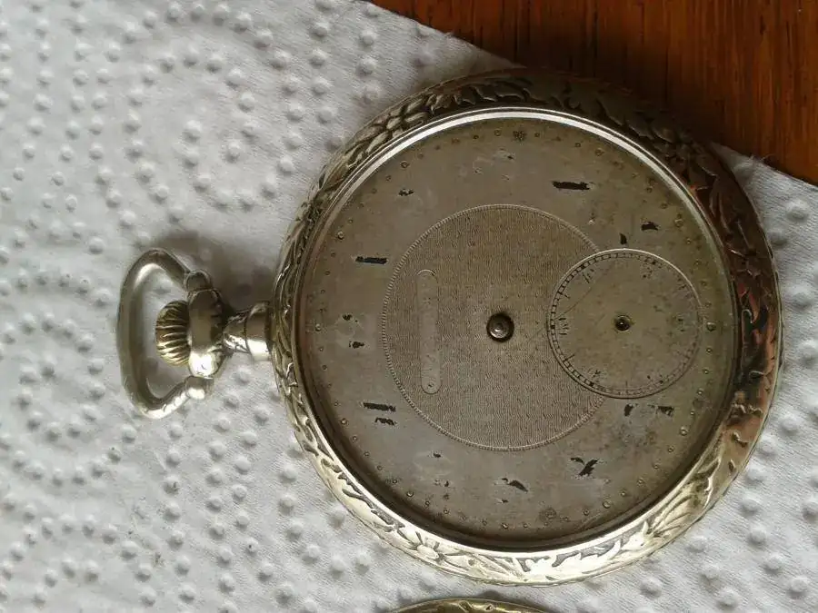

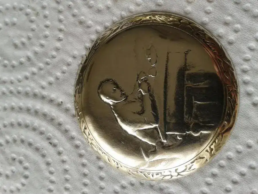

Buenas tardes a tod@s, hace poco ha llegado a mis manos un magnífico reloj de bolsillo que pertenecía a un tío de mi mujer. El caso es que no hace nada, y he estado buceando por la red y no he encontrado ningún tipo de información:(, mas bien no se ni que tipo de reloj es ::bash::. Soy aficionado a la relojería gruesa pero me encantaría poder aprender todo lo posible de esta joyita y hacer que funcione con vuestra ayuda. Os cuelgo unas fotos del mismo, un saludo y muchas gracias por vuestro tiempo.

Por lo que vemos en las fotos , la consulta es de examen , no tiene ni un triste contraste o reseña alguna , por el tipo de caja parece de alrededor de 1920 , el movimiento parece suizo / francés , poco más te puedo decir sin temor a equivocarme.

El estado de la esfera es... bueno, ya lo sabes, pa qué decir más. Y es una lástima, ya que está muy bien "envasado" en una caja muy elegante, con unas reminiscencias modernistas (o art nouveau, como dicen los franceses) que no son usuales... y esa tapa trasera que es totalmente insólita.
Del calibre no te puedo decir nada. Me sorprende. Es de cilindro, ¿no? -A primera vista me ha parecido de áncora, pero creo que es de cilindro. Si es así me sorprende mucho. Espero que alguien nos ilumine un poco.
¿A qué te refieres con que no hace nada? ¿Carga cuerda? Una vez cargada, ¿no hace nada de nada? ¿Ni siquiera ayudando (con muuuuuuucho cuidado) al volante a oscilar? Yo lo veo completo salvo por los dos tornillos de sujeción que le faltan, creo que algo debería hacer. Puede que estén resequísimos los aceites, pero está bastante limpio. La verdad es que no entiendo por qué no hace nada.
Tempus, ese calibre es muy curioso, no? ¿Es de cilindro? Si es así me parece modernísimo. Me tiene muy intrigado.

La caja yo la veo anterior a la fecha que apunta Tempus, pero la esfera es muy de los años 20. ¿Habrán hecho esferas así antes de 1900? Me extraña, pero siempre cabe la duda.
La máquina me desconcierta mucho.
La esfera parece de un Waltham americano modelo 1894. 12 size.
Poseo un Waltham( mi primer bolsillo y quebradero de cabeza con las reparaciones) y es idéntica.

Hola, Manuel. Lo había pensado. Los americanos ya hacían esferas muy parecidas en el 1900, quizá antes, pero muy, muy excepcionalmente. Es muy insólita una esfera tan de los 20 en 1894, lo que no quiere decir que sea imposible, no me malinterpretes. Además, los americanos siempre trataron de estar a la última tanto en calibres como en estética.
Lo que me parece rotundamente imposible es que la caja y la máquina que muestra Caldero sean americanas.
Quizá sea boda, pero no me lo parece.
Hola Rafa , el escape es de ancora ,la caja como tu muy bien apuntas es modernista , la esfera metalica muy al uso de la epoca que apunto , podemos bajar a 1910 aproximado , pero 1878 no sin duda.

Pues a mi me llama la atención el caballero de la tapa trasera. No es muy habitual que el grabado de un reloj reproduzca a un hombre de mediana edad escribiendo en una mesa, con tintero y secante. ¿Un maestro? Si fuera Francisco Ferrer Guardia el reloj podría ser de 1909 o 1910, pero con lo desgastada que está la tapa...
Señores, ¿No será que le falta la rueda de escape y el áncora?
Si es así, Caldero, todo tiene solución, pero eso pasaría por encontrar un relojero con muchos repuestos de reloj de bolsillo y con mucho tiempo para rebuscar y hacer pruebas, labor engorrosa y lenta que suele tirar de espaldas al relojero más paciente del mundo. Y encontrar un calibre similar es más difícil aún.
Espero estar equivocado.

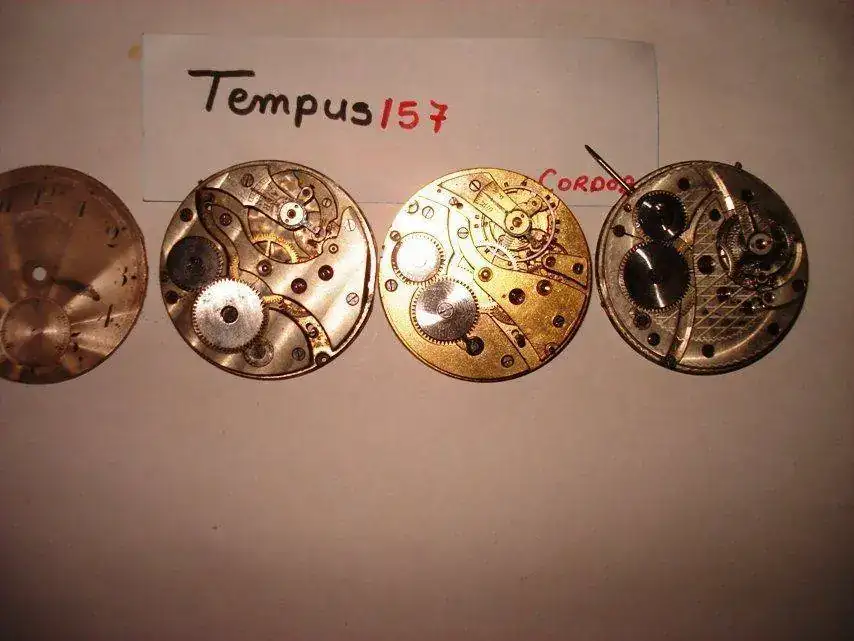

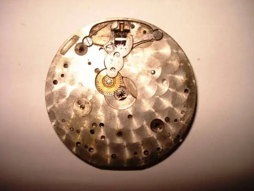

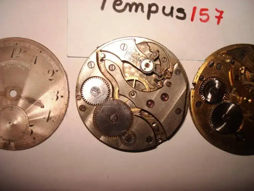

Don Luis rebuscando entre cajones he encontrado una maquina muy parecida yo diria que es la misma.
Adjunto fotos :
DSC05710.webp DSC05711.webp DSC05713.webp Tiene un diametro de 42 mm y lleva inscrito 373
Usted tal vez sepa interpretarlo , pues yo no.
Muchas gracias a todos por sus respuestas. Pido perdón por no haberlo comentado antes, la fecha de 1878 esta grabada detrás, en el interior de la tapa. Puede que la caja sea de un periodo diferente a la maquinaria???, según me dicen es de plata. Y si lleva ancora, he conseguido darle cuerda y anda tumbado cuando lo pongo en vertical se para. Intentare medir el diámetro de la maquinaria lo antes posible. La verdad he conversado con dos relojeros de la zona y tampoco saben situarlo...... estoy muy intrigado.... Gracias de nuevo a todos
Caldero la epoca es de 1900 a 1920 , la inscripción 1878 sera una conmemorativa , pues el reloj no es de esa fecha.
Ok Tempus, gracias por tu respuesta. Y la siguiente fase sería conocer que maquinaria lleva. Si anda tumbado puede que este falto de limpieza y engrase??? y otra cosilla, el tema de la esfera, manecillas y dial, se podría conseguir o será misión imposible???
En cuanto al funcionamiento te lo tiene que ver un relojero (no un vendepilas) y dar diagnostico , las agujas seria lo más facil en principio solo tienes que dar con un trio de horaria , minutera y segundero que se adapten a tus ejes y cañones.
Todo lo relacionado con la esfera es reparable, por ahí puedes estar tranquilo. Otra cosa es si te compensa económicamente restaurar el dial. Cambiar el cristal no es nada. Las agujas tampoco.

Sin contrastes no es de plata. No cabe la duda.
Gracias Rafagil y Tempus por vuestro tiempo y conocimientos si consigo ponerlo a punto os pondré al día. El caso es que me escama mucho el que no tenga ninguna marca o contraste, es algo normal?? el relojero, que a su vez es joyero, con el que hable me comento que era plata de 800, pero que era raro que solo tuviera el grabado del interior de la tapa de la fecha (S XIX 1878) es lo único que aparece. De nuevo muchas gracias.
Me parece impensable un reloj de plata sin contrastes. Al no ser que lo hayan pulido hasta borrarlo, pero eso es absurdo... ¡y casi imposible!

El motivo de la caja - bien pudo haber sido en homenaje realizado - por cumplirse 20 o 30 o 40 o 100 años de su muerte!!!

La maquina en mi humilde conocimiento tampoco me parece americana. La esfera te comento que yo poseo un Waltham con máquina 1894(fechado en 1908) con esa esfera. Que sea o no la original no lo se, pero si se que es un mov size 12.
Ved la foto de la derecha y el dial o ando mal o es el mismo.
