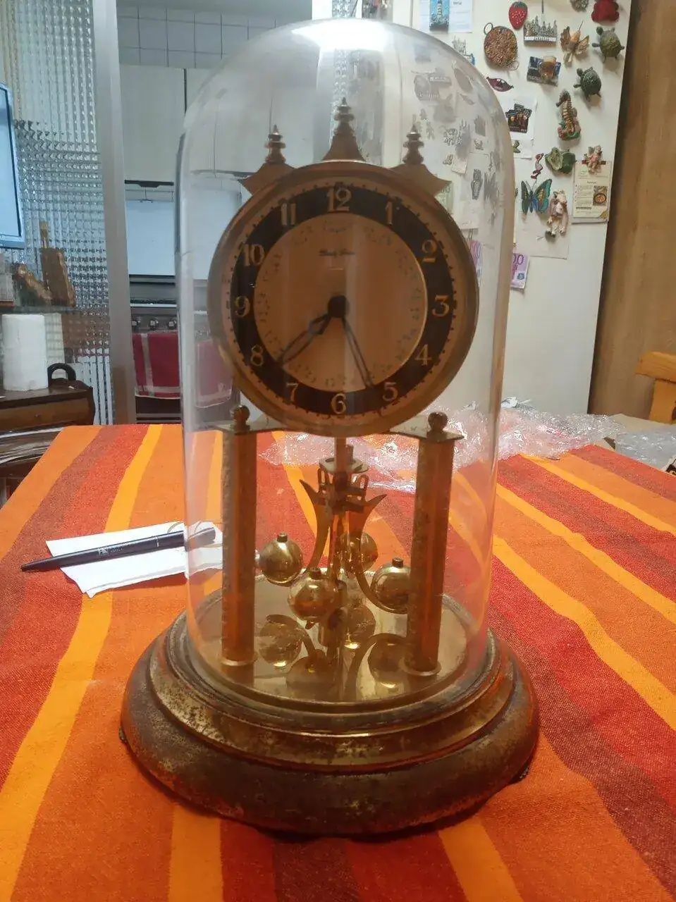

El tema es que para empezar no sé cuanto tiempo lleva parado, ayer pude ver que tenia la cuerda a tope (a saber desde cuando), pero no veo que parezca que tenga cuerda, hay algo que no está bien desde luego, así que tendré que ir paso a paso. ¿Que sería lo primero que hariais vosotros? He mirado y parece que está bastante limpio, pero lo que me da miedo es liarme a desmontar demasiado y luego no ser capaz de volverlo a montar, por ejemplo la esfera me da miedo desmontarla por el tema de las agujas.
lo primero y creo que te lo han dicho ya, es que debes quitar el ancora para poder ver la fuerza con la funcionan los rodajes, es muy facil quitas el puente donde se fija el ancora "son dos pequeños tornillos" antes de sacar el ancora de su sitio sujeta con los dedos el escape para que trabes la marcha del mismo y no te cause ninguna averia, una vez hayas sacado totalmente el ancora dejas de sujetar el escape y lo dejas rodar, entonces veras si le llega fuerza motriz; si te parece complicado o tienes miedo a hacerlo asi, pues haz como te dijeron que tenias que quitar la fuerza al cubo del muelle real y luego ya puedes quitar el ancora y con la llave das cuerda y ves como van los rodajes, pues ya sin el ancora estos quedan sueltos y deberian rodar libremente hasta que pares de dar cuerda con la llave.
Una vez que veas que los rodajes funcionan bien, sabes que no tienen ninguna averia o por el contrario si la hay, entonces debes de desarmar la maquina y observar como estan lo pivotes y los centros y encontar porque se han atascado los rodajes y donde

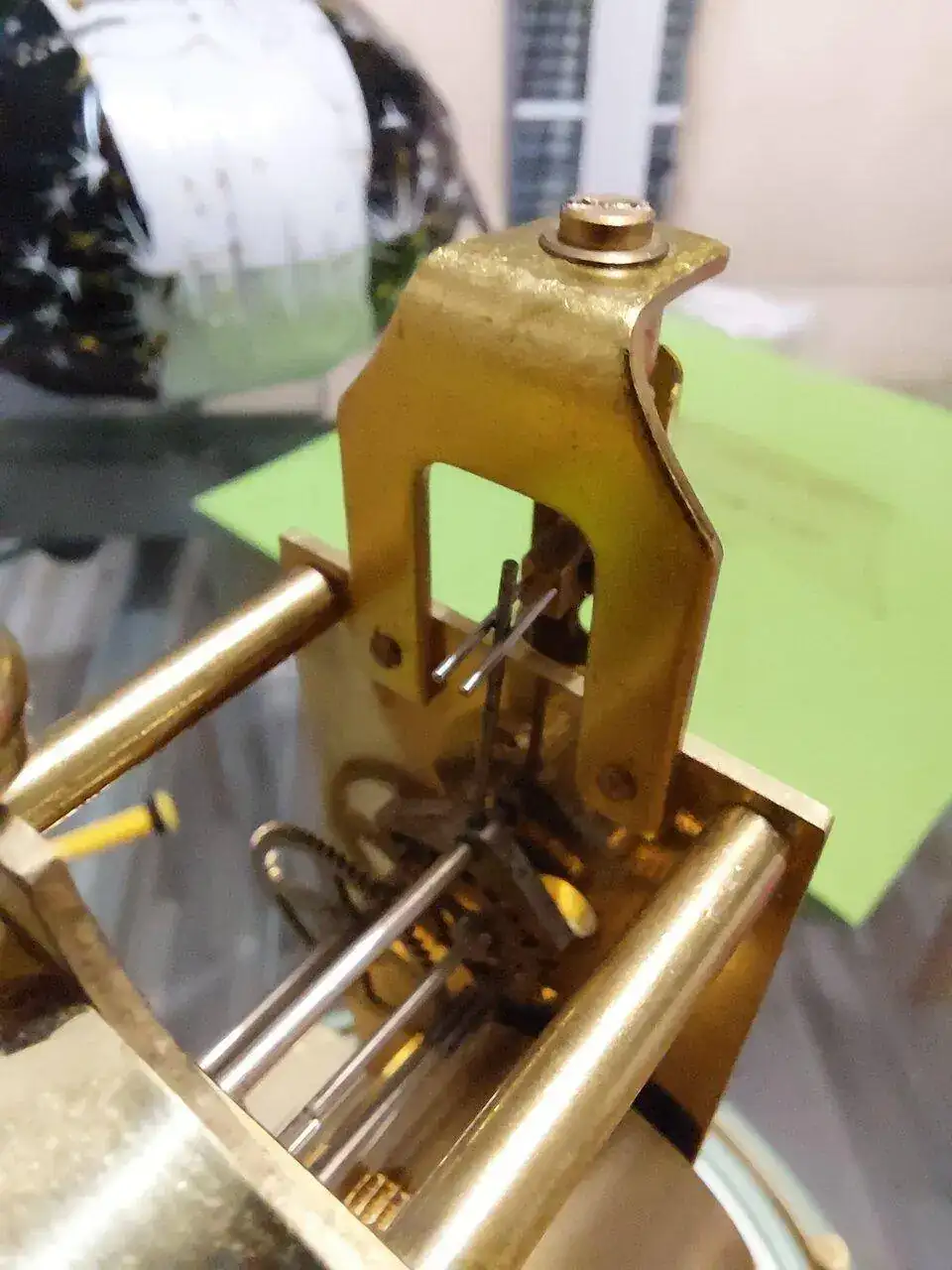

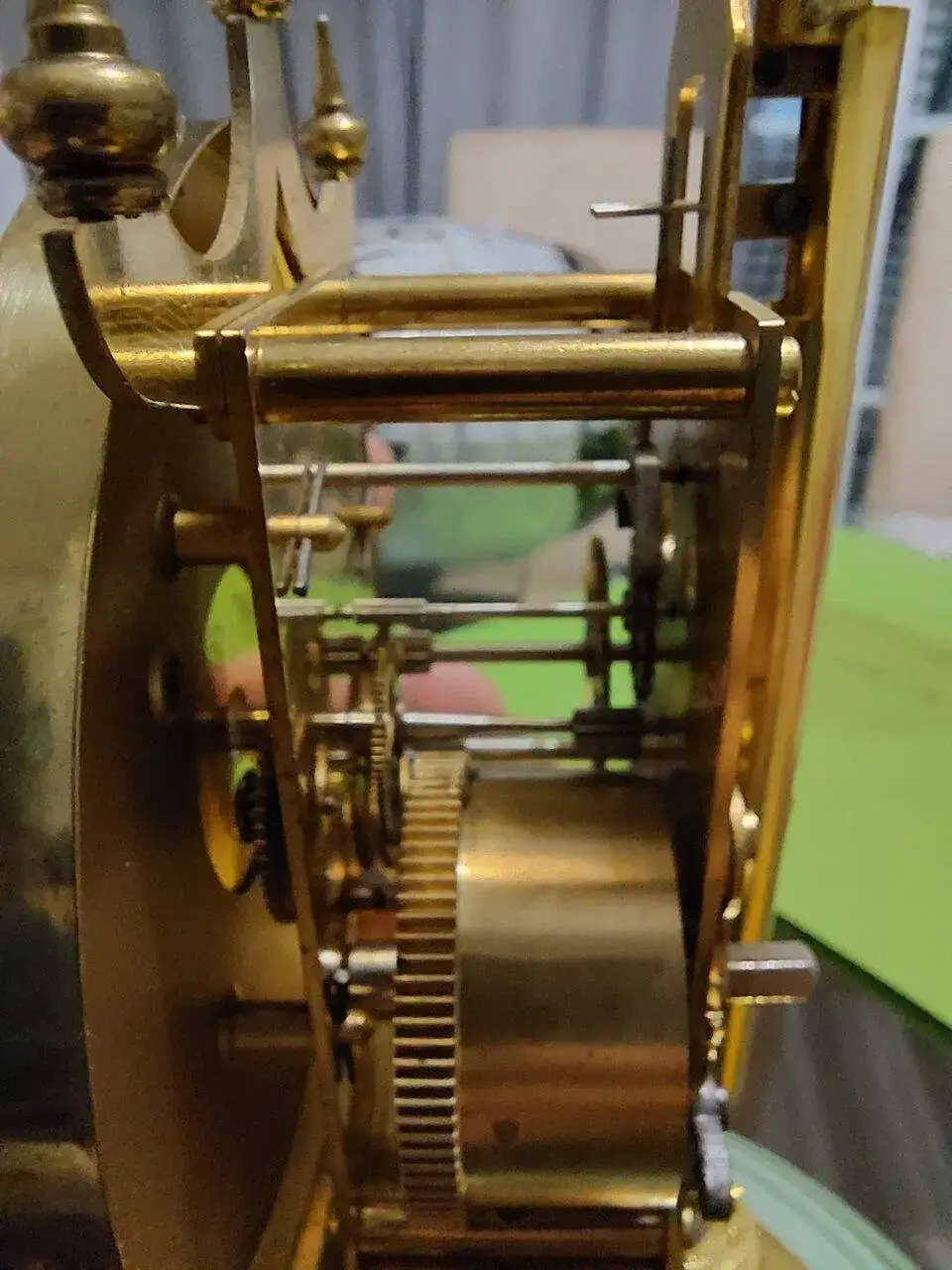

No veo donde se quita el ancora. Os pongo fotos a ver si me podéis ayudar
No se cuales son los tornillos que decis del puente

En este modelo el puente solo sujeta la suspensión como te he dicho tienes que separar las pletinas y desmontar los ejes pues al abrir se caerán seguramente y para eso yo te aconsejo desmontar primero la suspensión luego quitas la máquina y desmonta la esfera te conviene revisar el eje de agujas, pues lleva una arandela que si está mal o tocado puede frenar y un leve freno en los ejes u olgura hará que no funcione bien,,,,y antes de separar las pletinas quita la fuerza al muelle....
Yo en los que yo tengo o los que he reparado siempre el muelle está a tope y es que al no funcionar correctamente no pueden gastar la cuerda ten en cuenta que es para un año y su desarrollo es muy lento con muy poca fuerza hace un leve impulso al hilo y la reacción de las bolas la inercia es mantenida ,,,
Un ejemplo un reloj que hace tic-tac por segundo estos relojes hacen 20 tic-tac por minuto ,,,,
Así que paciencia y eso no se vende en ningún lado,,,, son relojes muy muy sencillos en su sencillez radica su secreto ,,,
El modelo que yo reparo en el vídeo es igual al tuyo y si te fijas muevo un eje para demostrar su holgura en este modelo hasta que corregí esa holgura el reloj no empezó a funcionar pues perdía impulso y acababa parando,.

Nota: es verdad que esa maquina solo lleva el puente para sujetar el muelle torsion junto con el pendulo y no puedes quitar el ancora sin abrila, asi que lo tienes un poco mas complicado

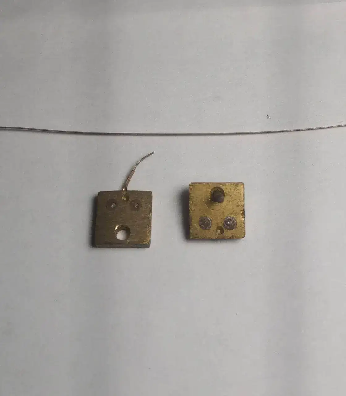

Ya he recibido el reloj. Os pongo unas fotos. Traia la suspension doblada y al enderezarla se rompio. Le falta la llave que ya la la comprare. Tambien le falta la horquilla que si no la encuentro la fabricare. Lo que veo es que las mordazas no traen tornillos para separalas, sino que vienen como remachadas. Tendre que separarlas y luego ponerle unos tornillos con tuerca o hacerle rosca con un macho. Que opinais?

El muelle torsion es muy fino, tanto como una espiral de despertador, muy delicado.
Las chapas de las fijaciones deben ir separadas y atornilladas para poder poner muelles de repuesto, posiblemente luego no te entren donde van encajadas y tengas que ajustar el interior para que esten colgantes y puedan oscilar, asi que tienen que entrar un poco olgadas

He conseguido separar las mordazas. Ya solo tengo que meter la suspension y apretarlas de nuevo. Me voy a fabricar la horquilla.
