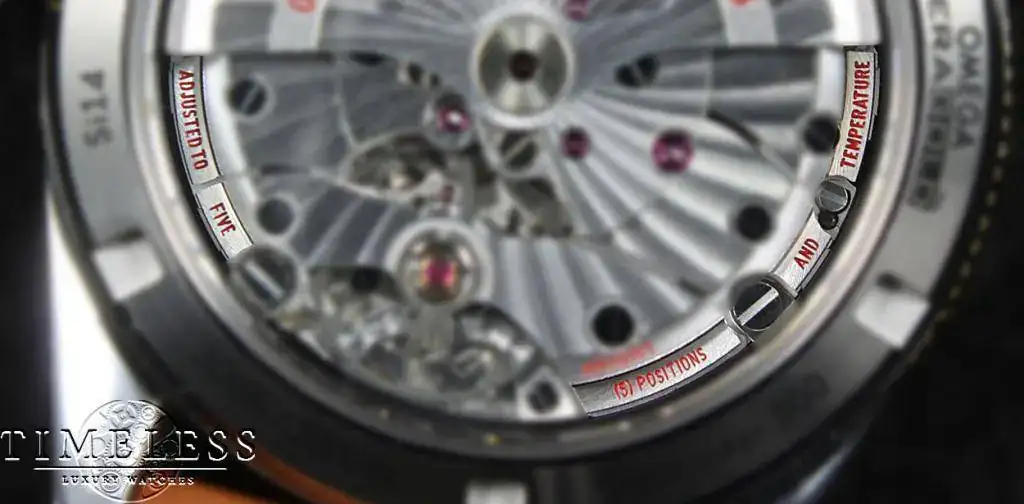

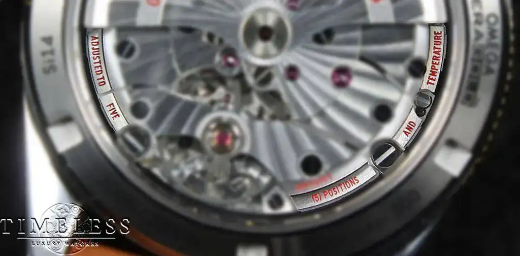

Muchos reoljes que cumplen COSC están regulados también teniendo en cuenta las temperaturas, de ahí el famoso "Adjusted in 5 positions and temperature":
Según los estándares COSC la variación térmica debe ser de como mucho 0,6s/º, lo cual me parece una burrada (9s por 15º, la diferencia de estar en mi muñeca o en la mesa, me parece una burrada).
No me queda claro que no se deba regular para que haya una variación estable en todas las posiciones y todas las temperaturas, y luego corregir dicha desviación con la raqueta. De todas formas algo me dice que esto no es tan sencillo como parece...

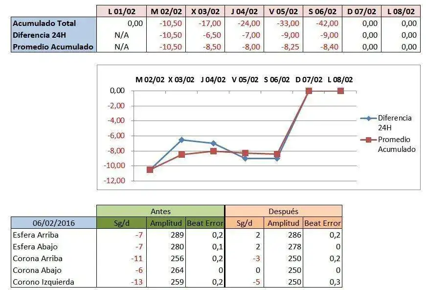

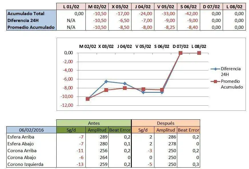

Yo tengo una forma mas simple y mas eficaz de ajustar los relojes y es sacando la media diaria de la variación total que haya tenido durante una semana (o mas) de uso normal, luego lo pongo en el conocomparador, corrijo ese valor medio y el resultado final a largo plazo es impresionante.

Si... de eso me he dado cuenta, incluso a uno de mis relojes que me atrasaba bastante (para mi gusto) apunté las variaciones diarias y saqué media, luego comparé con el cronocomparador para ajustar como comentas... y el resultado es una desviación de 0 segundos día!... la verdad es que tuve suerte y di en el clavo a la hora de ajustarlo. Os pego mi gráfica que hice para ir apuntando los resultados.
PD: Ni que decir tiene que en la tabla 'reinicié' los cálculos de los promedios y diferencias a partir del momento del ajuste.
De media atrasaba 9 segundos y según el cronocomparador con la esfera arriba era de -7sg/día... con lo que lo ajusté a +2sg/día para tener esos 9 segundos positivos. Ahora la media (con el mismo uso normal que le hacía antes para tomar los valores de referencia) es de 0 seg/dia... y aunque hoy no lo he apuntado llevo 3 días con ese valor de 0 :clap:
Ver el archivos adjunto 331773
Qué profesional!!!! Me están dando ganas de apuntarme a esto de los cronocomparadores.... Salen muy caros? (esta afición no tiene mesura...)
Ahora mismo en ebay hay alguno que con el envio no llega a 160€. Buscalo como 'timegrapher' :)
