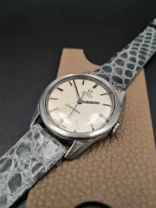

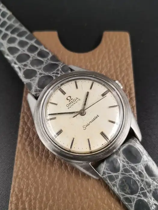

He conseguido este pequeño reloj para regalar a mi padre, y me apetece compartirlo con vosotros.
¿qué os parece? espero no haber pillado un trucho :innocent:.
A los god morni moyu!!!
Te tengo que decir una cosa..... Moyu, soy tu padre!!!!
jejejejeje.Bromas aparte, me encanta la marca y el reloj, creo que has acertado. Pero bueno, aquí saben mucho, así que, esperaremos . Además, creo recordar la buena fama de los calibres 6xx.

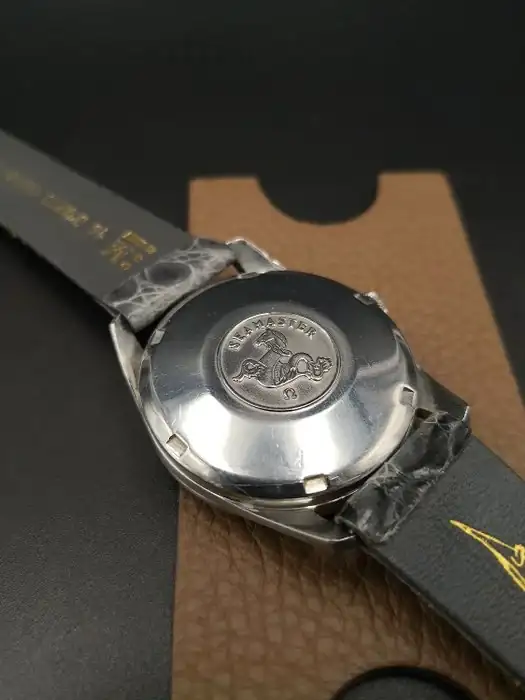

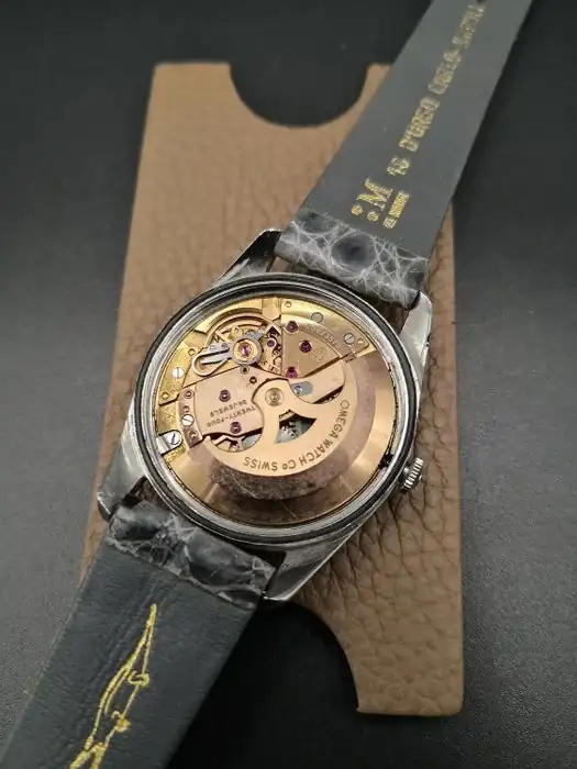

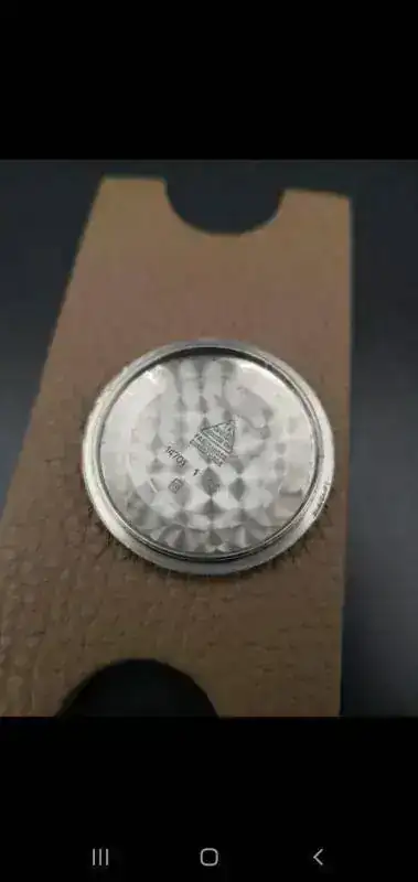

moyu, podrias poner una buena imagen de la tapa parte interior que sea legible y otra del calibre con la visión del número del calibre y del serial ?
moyu, podrias popner una buena imagen de la tapa parte interior que sea legible y otra del calibre con la visión del número del calibre y del serial ?
Cuando me llegue subo más fotos, de momento estas son las que tengo.
Creo que se llega a leer 25923575 en el mecanismo, y la tapa tengo esta foto:
Hola,
trucho nooo, pero tiene algunas cosas alteradas.
Las agujas deberían ser Dauphine, en lanza.
El segundero, demasiado corto, tampoco corresponde.
El dial fue restaurado, los índices de minutos deberían estar a la altura de la base de los metálicos de horas,
y el Swiss Made bien abajo, debajo del índice de las 6hs, no a los lados.
Tampoco la corona corresponde con ese modelo.
Fuera de eso, parece estar bien.
Álvaro
Y me parece que posiblemente esa ref. 14701 debería venir con un calibre 562 (con fecha), no con 552 -sin calendario-.
Así que sí, puede ser un armado.

Gracias por el exhaustivo análisis. Las agujas y dial restaurado no me importan, veremos cómo está cuando llegue...

Desaconsejarias la compra? Yo estaba bastante contento con el reloj aún sabiendo lo que me has dicho.
Hay personas para todo.
Hay quienes buscan que todo concuerde, y otros, además que todo sea original.
Hay quienes quieren tener un buen y confiable movimiento en la muñeca, sin importar la parte estética.
Y las infinitas variantes intermedias como mentes habemos.
Creo que todo es válido, porque sino, esto sería un fastidio y un aburrimiento.
Yo proporcioné la parte que puedo saber de originalidad, algo que le interesa a muchos por este rincón,
y que también les puede ser interesante leer.
Si estás contento, está perfecto.
Pero lo fundamental es el movimiento.
Sería bueno que funcionara correctamente y que lo mandaras a service antes de regalarlo.
Hay un espacio algo raro en el centro del dial, con respecto a las agujas.

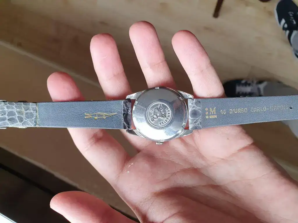

Por lo que estoy leyendo, la tapa efectivamente corresponde a un omega con fechador (la original es la que pone 165.001 si no me falla la vista). Esto me parece un detalle mínimo, lo único que cambia es dicha inscripción, por lo demás es lo mismo.
Las agujas y el dial son lo más preocupante, aunque me parece que están restaurados con buen gusto, con lo cual sin pegas tampoco.
Lo llevaré a que le echen un ojo y me cambien el plexi, ya que está bastante rayado según veo en las fotos.

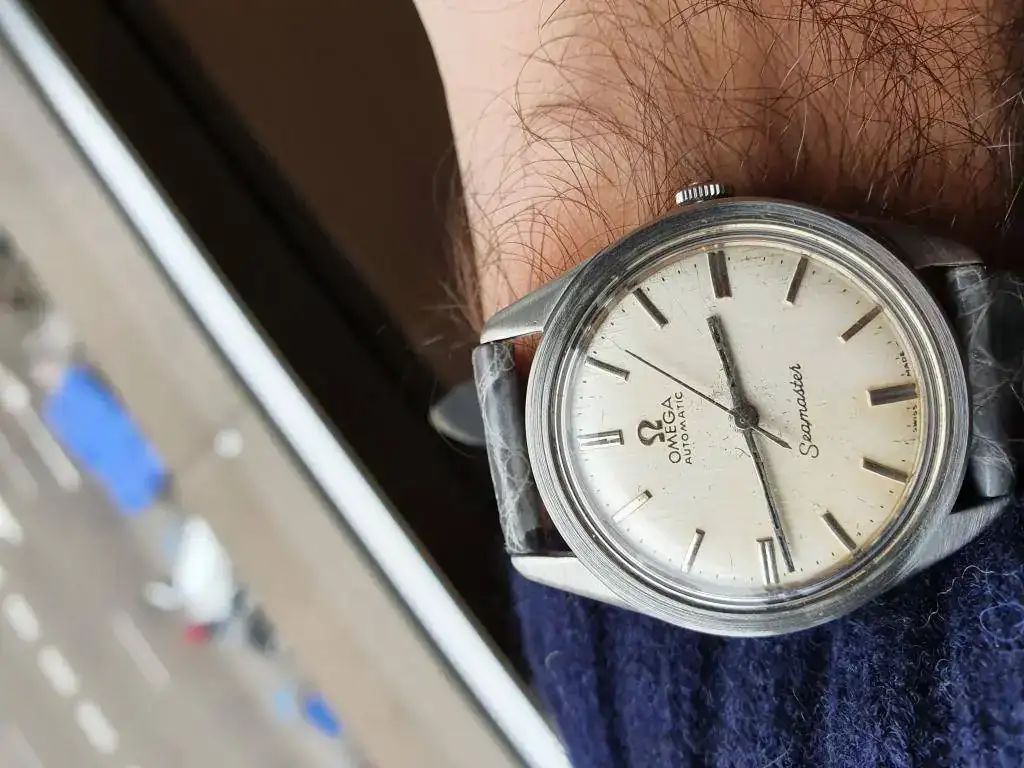

El miércoles salimos de dudas, mientras os dejo más fotos:
Yo también veo distintos tonos de cobrizo en las distintas partes o piezas del reloj. De confirmarse eso lo único que indican es que se ha cambiado alguna por rotura o haberse estropeado a la vista por humedad, por ejemplo. Siendo un recompuesto tampoco es que tenga mayor importancia, si funciona correctamente, y con precisión, entonces lo importante es que quien lo use lleva un Omega en la muñeca. No le servirá para ganar dinero, o sí, quién sabe, pero tendrá reloj para mucho tiempo.

Es un Omega, aunque sea montado de aquí y de allá. No es feo. Si te gusta yo intentaría bajar el precio dado que es un franken 'siete leches', al menos tres orígenes para calibre, tapa y agujas.

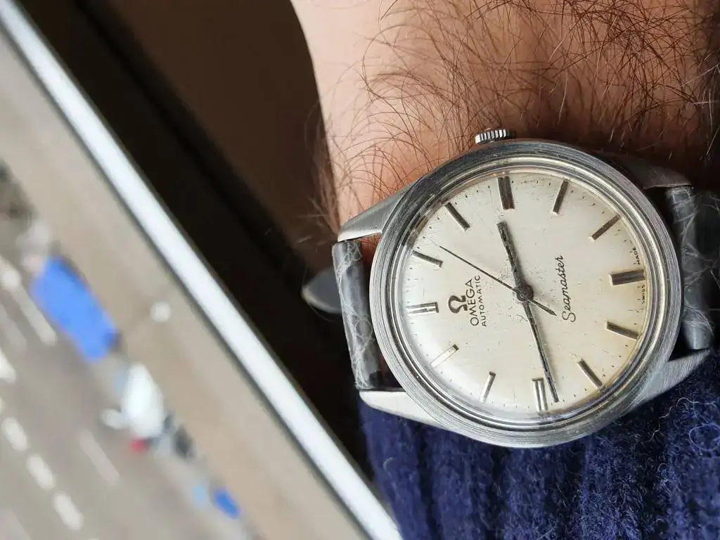

Ya está aquí el reloj:
Ya lo tienes y, como dice Fugi, es un Omega; yo añadiría que tiene una bonita pátina y que la correa le queda francamente bien :ok::
Personalmente, le cambiaría las agujas por unas dauphin, la verdad; no te encarecerá mucho y creo que quedará mucho más "redondo" :yes:

Me ha llegado incluso mejor de lo esperado, el plexi está nuevo, el dial no le hacen justicia las fotos, tiene un texturizado precioso.
La correa está hecha polvo y es una pena porque es preciosa y se nota en el tacto que es de calidad.
He ido a Omega y el mecanismo correcto, la tapa sería de algún recambio. Lo que chirría son las manecillas y que han pulido/cepillado sin respetar el original. Que si quería que me lo dejasen como de serie en Suiza serían unos 500€.
