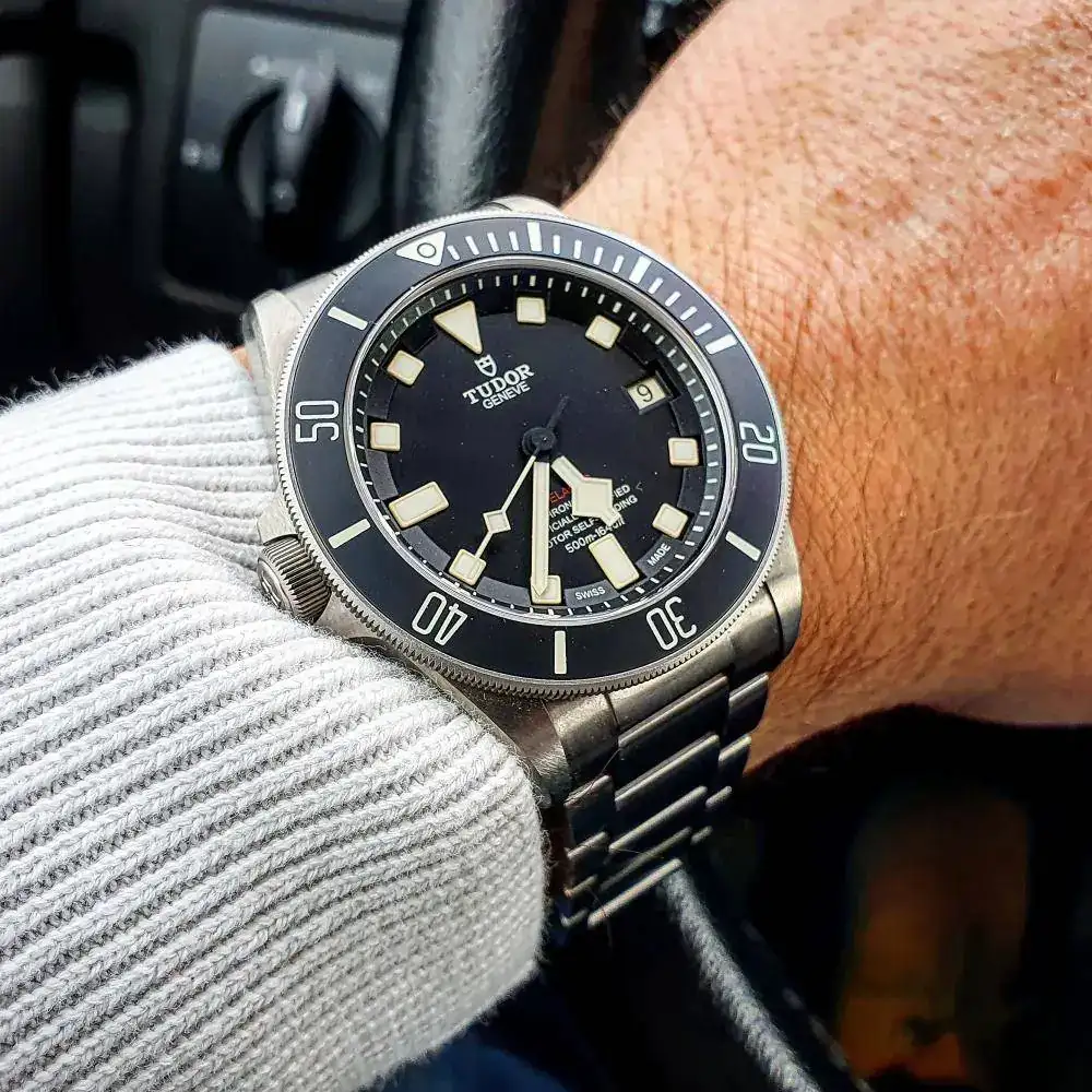

Hola compañeros, hace poco tiempo, y después de una investigación bibliográfica exaustiva, me hice con mi primer Tudor.
El elegido fue un Pelagos LHD por varias razones: me encanta el titanio, creo que es el diver más completo de prestaciones y acabados de gama media y la estética neovintage del modelo zurdo me ha decidido a dar el último paso, ya que el modelo diestro no me acababa de cuadrar.

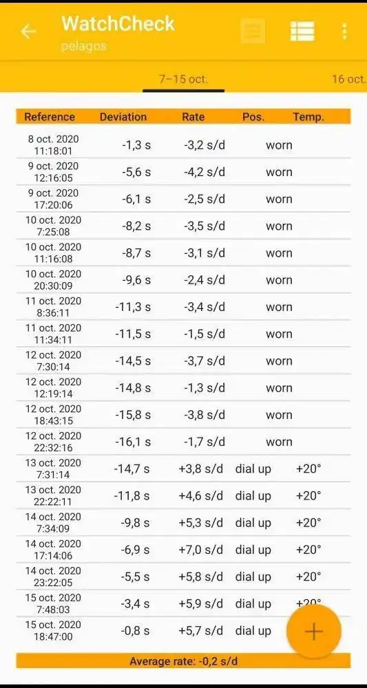

Pues bien, este modelo es COSC, es decir con una desviación garantizada entre -4 y +6 segundos por día. Sin embargo simpre había oído las alabanzas del ajuste de los tudor y como la desviación suele ser normalmente mucho menor. Con esta idea en mente, he decidido hacer un simple seguimiento de la precisión con una sencilla aplicación móbil. Los resultados me han dejado un poco un sabor agridulce.
Antes de comentarlos me gustaría dar un poco de contexto, porque al fin y al cabo es el eje central de mi reflexión. Yo soy de llevar el reloj siempre encima. Siempre es siempre, incluso en la ducha o al dormir. Este hecho siempre ha marcado mi elección de relojes hasta el punto que el único con pantalones de piel que tengo es un speedmaster, al que le doy cuerda cuando me lo quito para ducharme.
Como podéis ver, al llevar el reloj puesto, el reloj pierde entre 3 y 4 segundos al día. Valor dentro de los parámetros garantizandos, pero un poco mediocre para mis expectativas basadas a base de horas de lectura en foros. Después de unos dias he querido comprobar si la reserva de marcha cumple con las 70h que promete y lo he puesto en la caja a plano. Rapidamente constato que el reloj pasa a adelantar entre 5 y 7 segundos al día. Entonces, me ha parecido evidente la lógica de tudor: 16h puesto a -3s y 8h de sueño a +6s = cero desviación diaria (lo que se ve a largo plazo en mi seguimiento, ¡¡¡0,2s de desviaciónen una semana!!!) .
Ahora me encuentro en la siguiente tesitura, o bien continuo a vivir mi vida como siempre y asumo un retraso menor (sabiendo que con las rotaciones el retraso acumulado no será importante) , o bien cambio de hábitos y dejo el reloj en la mesita por las noches para que funcione "tal y como está diseñado".
Pues eso, imagino que habrá tantas opiniones como foreros y mi elección ya esta hecha, pero quería compartir con vosotros esta reflexión para ver que os parece.
Ah, y por cierto, la reserva de marcha ha durado 70h exactamente casi al minuto de precisión. Chapeau por el calibre y el relojero que lo haya ajustado. :clap:

La certificación COSC no te asegura +6/-4 cada día, sino la media de 10 días. No te agobies, porque -0,2 en 7 días no está nada, pero que nada mal. Incluso un día se podría desviar hasta 10 s de esa media y seguiría siendo COSC mientras cumpla la media.

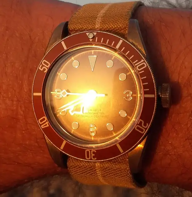

Mi Black Bay 58 nuevo, con el movimiento MT5402, en dos meses continuados de uso, ha adelantado tan solo 50seg!
Es decir, una desviación total diaria media algo inferior a +1seg/día!
Ahora, ya te digo que si mi muñeca fuese de un tamaño más generoso mi elección hubiese otro Pelagos como el tuyo en lugar del BB58. Me encanta.

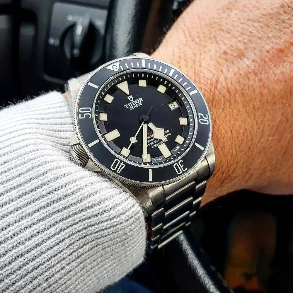

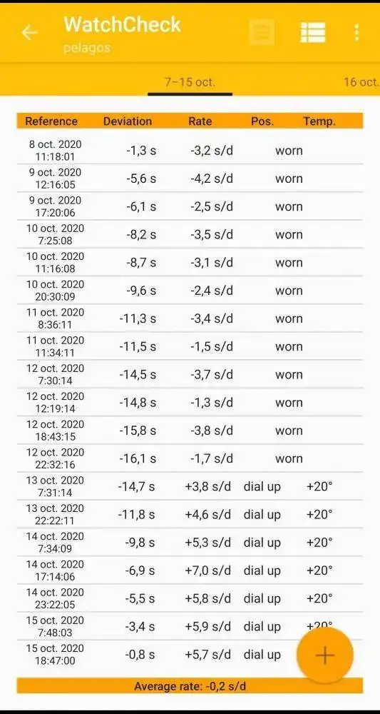

Ver el archivos adjunto 875633
