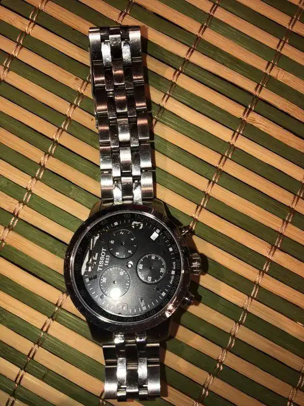

esto es lo que tengo
Un buen día después de 4 años de servicio dejó de moverse , diagnóstico: no se puede reparar , movimiento sellado
presupuesto de cambio 200€ movimiento + 80 impermeabilidad
costaba en ese momento nuevo 285 (385 había pagado yo años atrás).
Ahora está en el cajón ahí sin hacer nada.
Mi idea es comprar yo el movimiento (no por 200€) y ponerlo a funcionar , bien hacerlo yo o mejor un profesional (mucho mejor)
¿Sería viable poner un movimiento mejor? Incluso automático ... ¿Sabéis de algo que ajuste?
Se agradecen ideas.
Olvídate de poner otro movimiento distinto, no te va a cuadrar nada bien supongo. Cambiarlo por el adecuado es relativamente fácil, solo hay que poner las agujas.

Como sea, un movimiento a 50 usd es menos de la mitad,
y hablando de movimientos, todo -hasta ahora- es conjeturas, hipótesis.
Nunca vimos una imagen del movimiento de tu reloj.
O sea que estamos hablando de algo muy difuso.
Es bueno al consultar, especificar de qué movimiento se habla, y de ser posible, colocar fotos.
Los que responden también tienen sus vidas, su tiempo y sus conocimientos.
saludos
Alvaro

el movimiento en cuestión era un G10.212 y , no se puede fotografiar porque le hice disección "educativa":ops: (también sirve G10.211 por lo que leí)
las fotos que puedo poner es de lo que hay arriba
me viene de camino un G10.211 usado que compré en ebay , pero no se le espera hasta después de reyes
