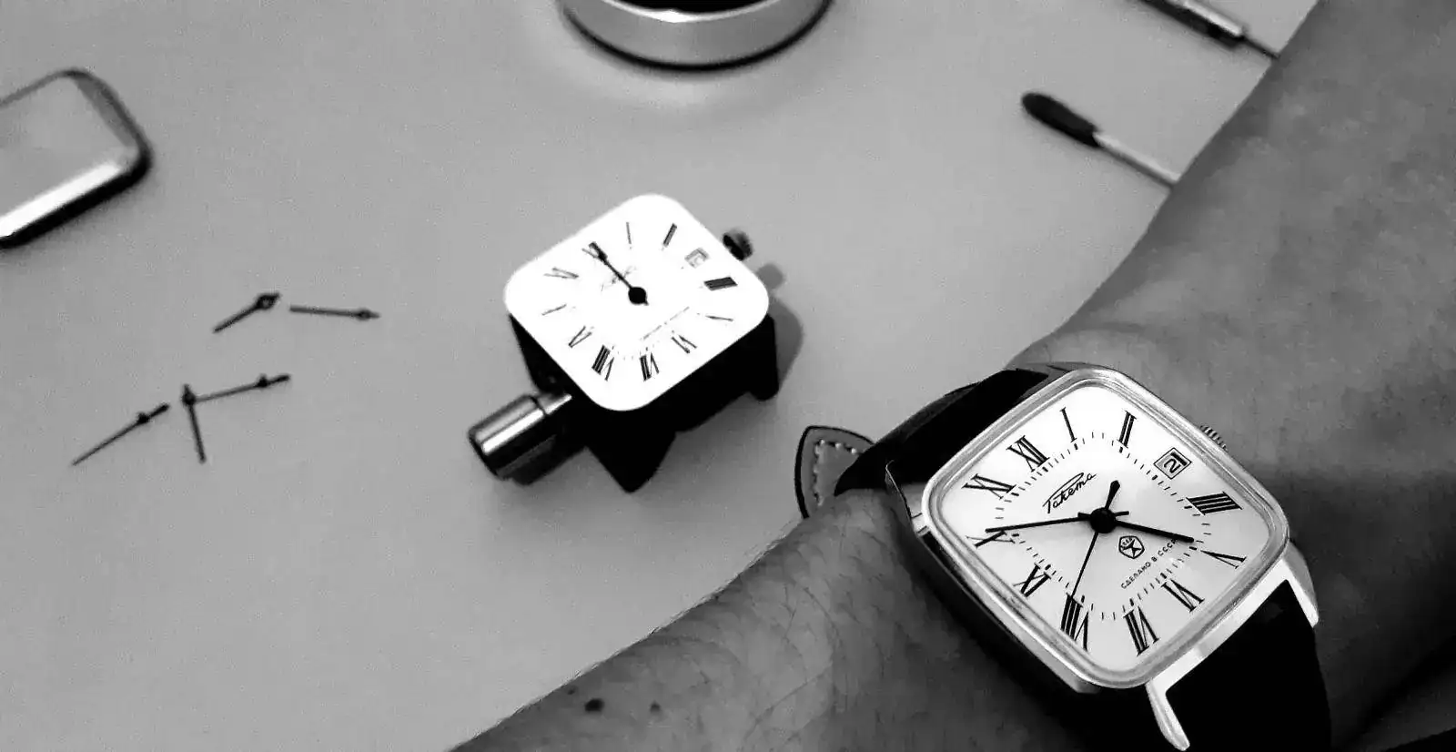

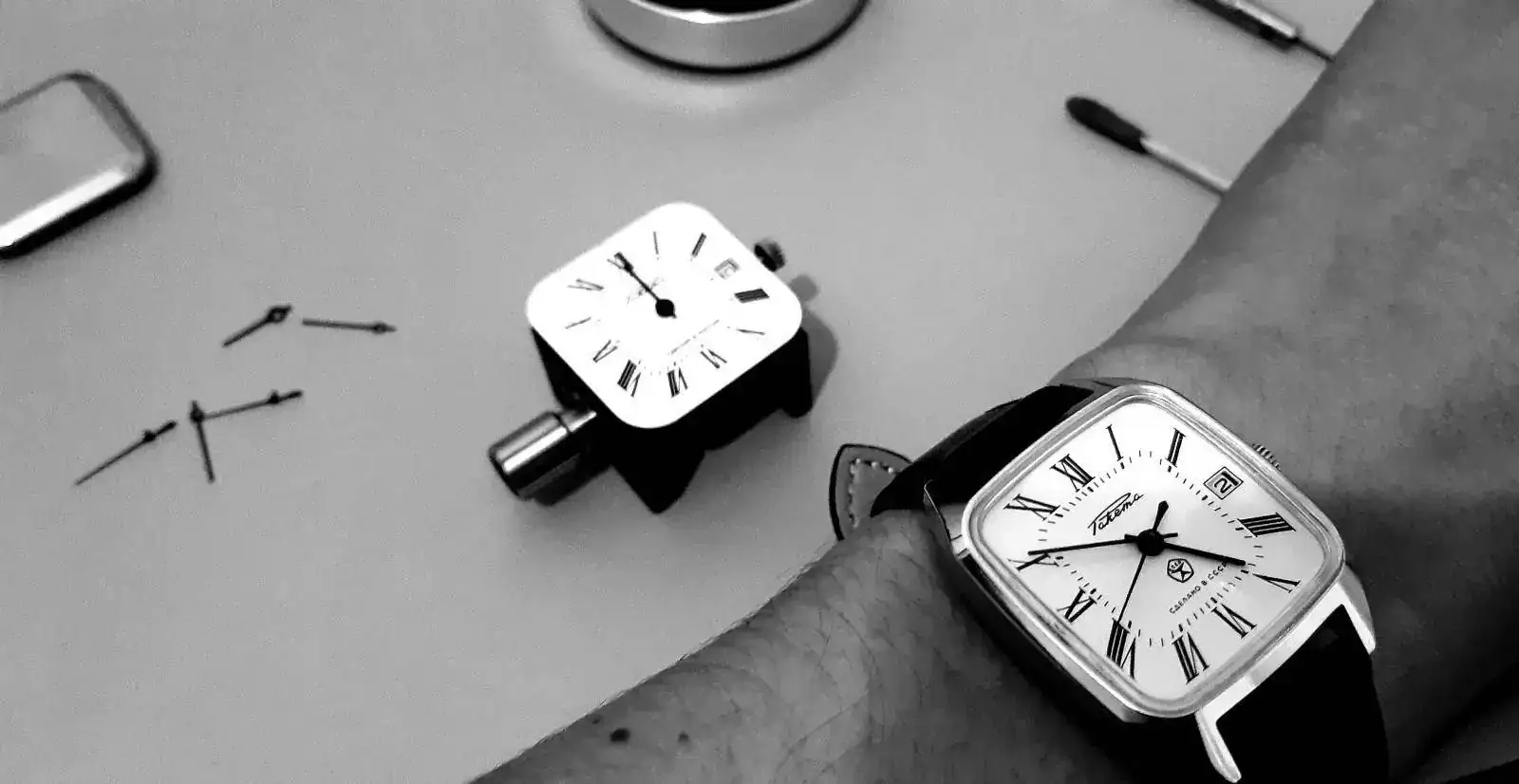

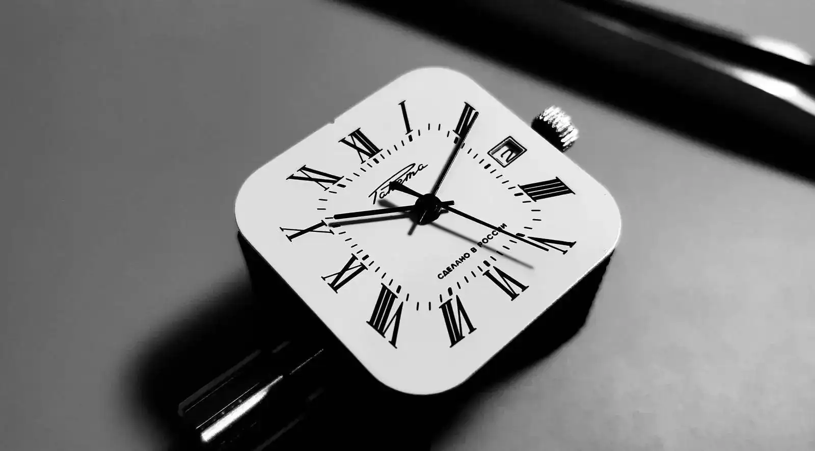

Pues más o menos:
- Preparar el taller 15 minutos.
- Desmontar reloj y movimiento 30 minutos.
- Limpieza de movimiento 60 minutos. La mayoría del trabajo lo hace el ultrasonidos mientras yo estoy haciendo otras cosas.
- Montaje y aceitado 60 minutos.
- Limpieza de caja 40 minutos que hace el ultrasonidos mientras yo montaba el movimiento.
- Pulido de caja y plexi 30 minutos.
- Ensamblaje de todo el conjunto 20 minutos.
- Recoger el taller 15 minutos.
Vamos, de trabajo efectivo serian unas 4 horas.
- Le sumamos las veces que voy a por una birra, a cambiar el disco de cara, a desbeber, etcétera... pues 5 horas.

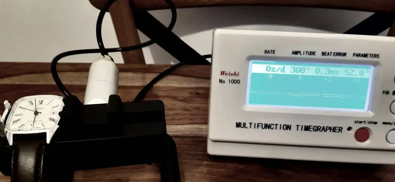

En este caso el movimiento ha funcionado bien a la primera, a veces le tengo que añadir una, dos, o cuatro horas más para averiguar qué pieza es la que falla o reparar algo.
Y como más o menos he tardado unas 7 horas calculo que se me han ido un par de horas entre elegir las piezas que están bien y las que voy a cambiar, ratos que me quedo mirando al techo y ratos que me levanto y salgo a dar un paseo y airearme un poco.
Ponle 8 horas. Jijijiji.

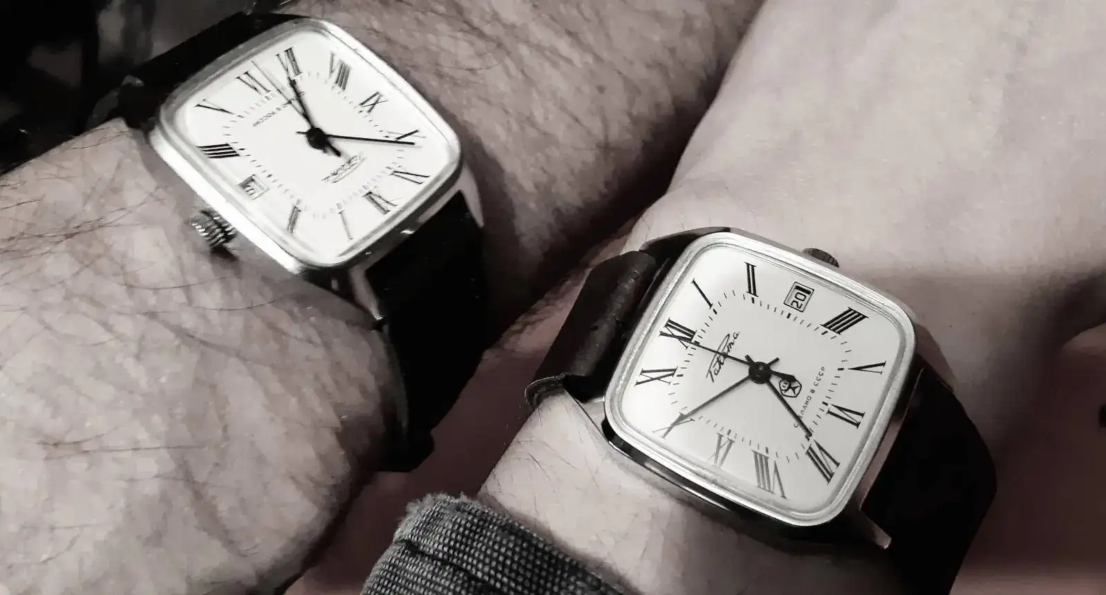

Y normal que a tu padre le encantara!!
Arkaitz, de lujo... Muy bien hecho! Esas cosas se recuerdan siempre!:clap:

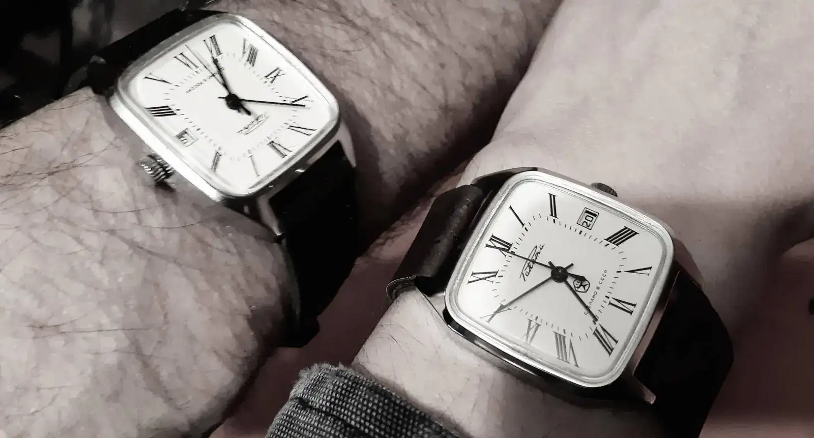

Aunque... uno de los dos no va exacto, no?:-P

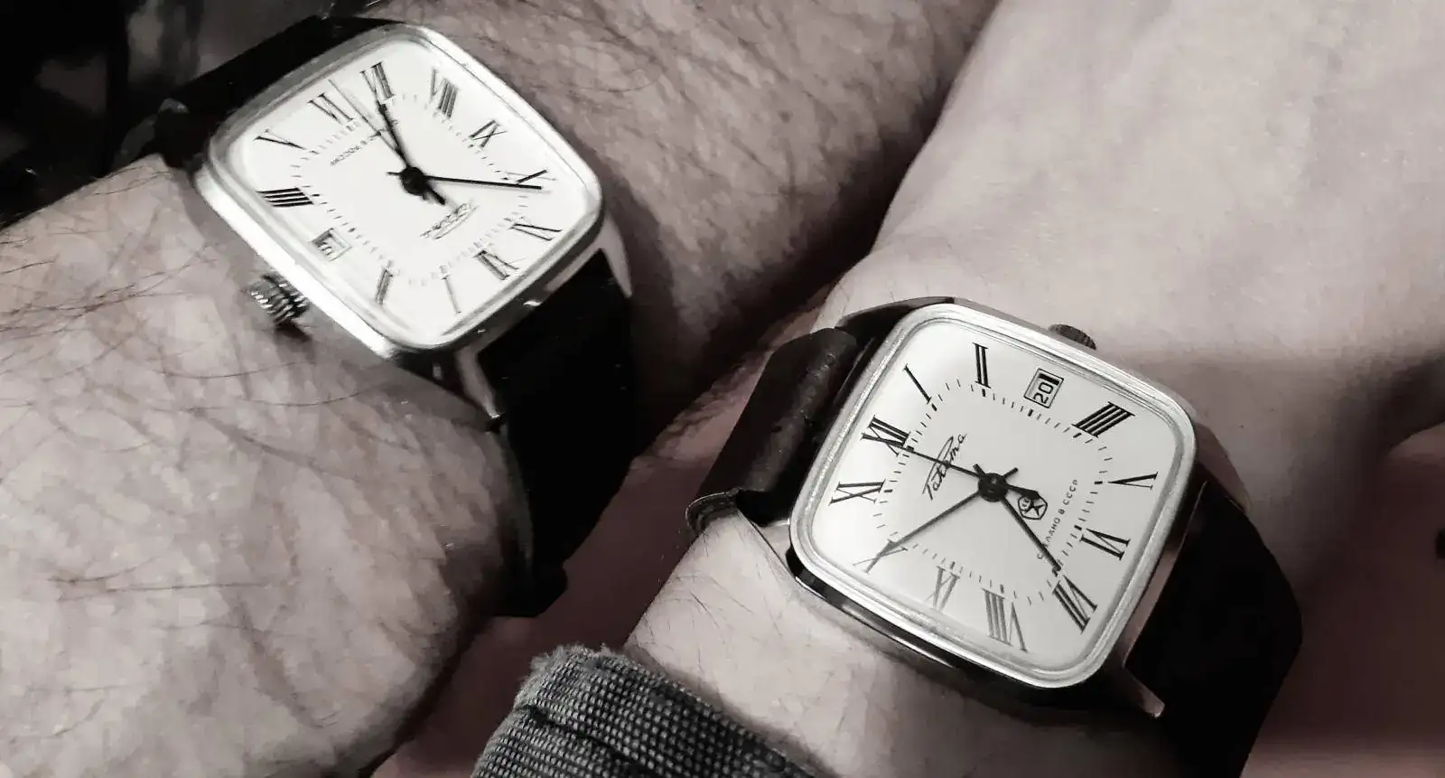

Hoy voy a hacerles una visita a mis padres, si le gusta al viejo se lo quedará. A mi me haría ilusión que llevemos el mismo reloj. Y supongo que a él también le hará ilusión que se lo haya reparado yo.
Y todavía tengo más cadáveres de ese tipo de raketa, así que veremos si puedo rescatar algún otro.

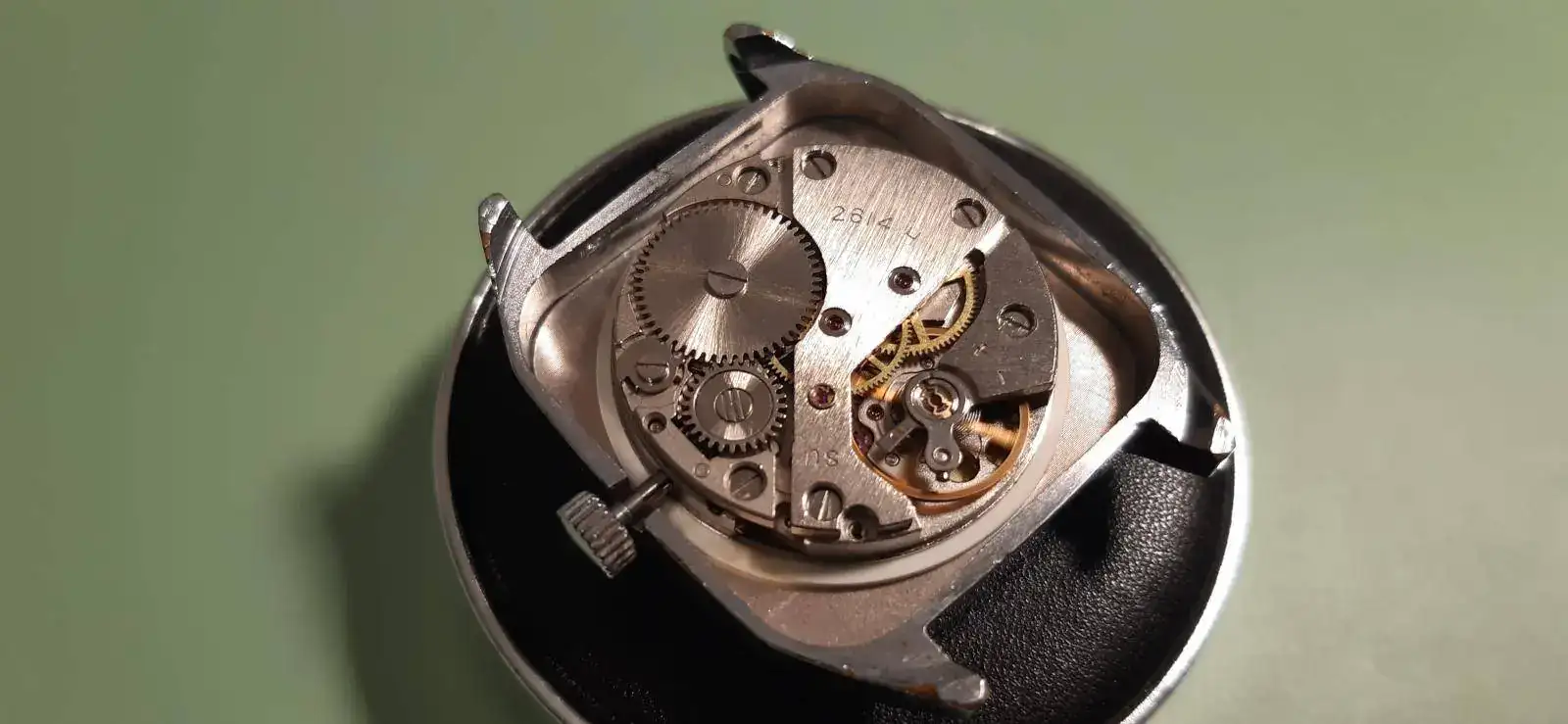

Tengo algún otro Raketa de estos en mal estado y he pensado que abriré un hilo para mostraros sus tripas, ya que aunque se parecen a los Vostok en algunos aspectos tienen unas cuantas cosas muy interesantes.

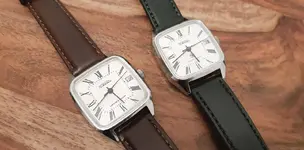

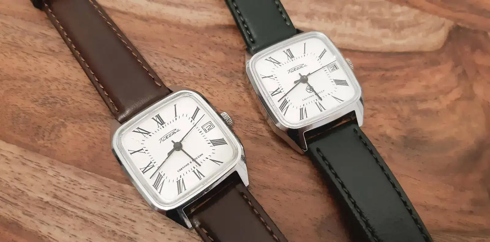

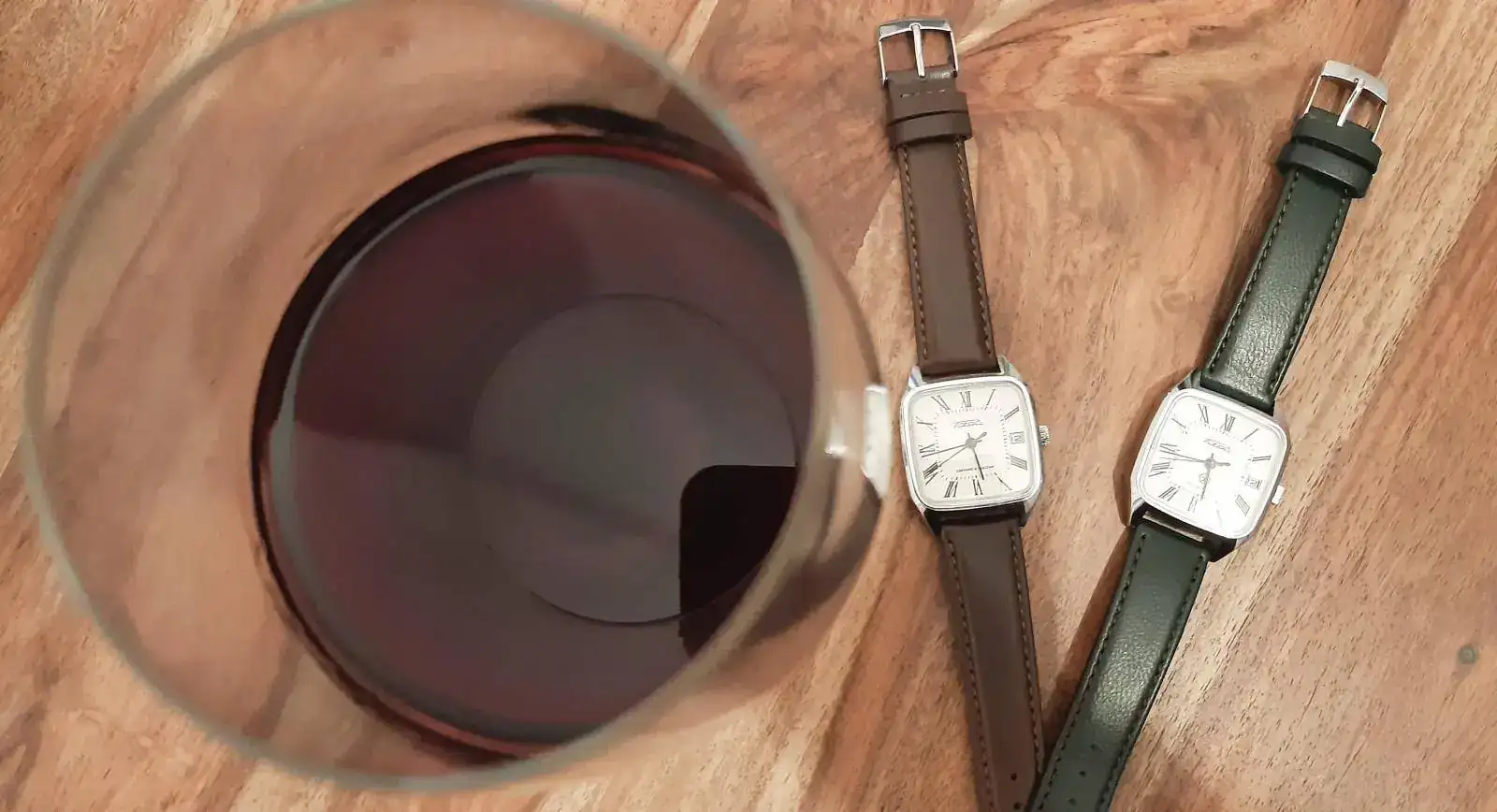

Por cierto. Esas correas son de la Green Collection de Watchgecko. Correas de imitación a cuero, con una calidad impresionante.
Bueno majos, que estoy muy contento, pasad un gran sábado.
Maravilloso Arkaitz, me encanta con ese cuero verdoso!!!
Gracias Marcos, mañana a ver si visito a mis padres y hago una foto al trío, uno con correa marrón, otro negra y otro verde.
La verdad es que le queda genial cualquier color, hasta estoy pensando en comprar también una azul oscuro...
Seguro que queda genial la azul[emoji108][emoji108]
