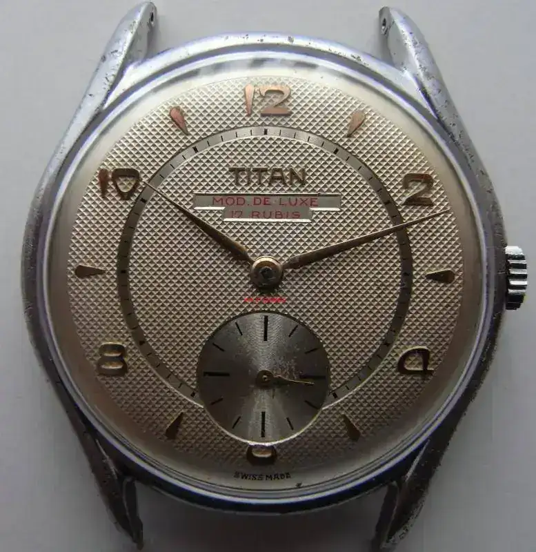

Es un reloj marca TITAN

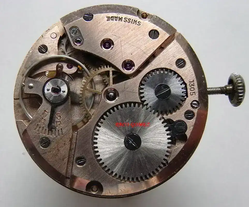

Pero la maquina que lleva es una LANCO (Langerdof) 1305

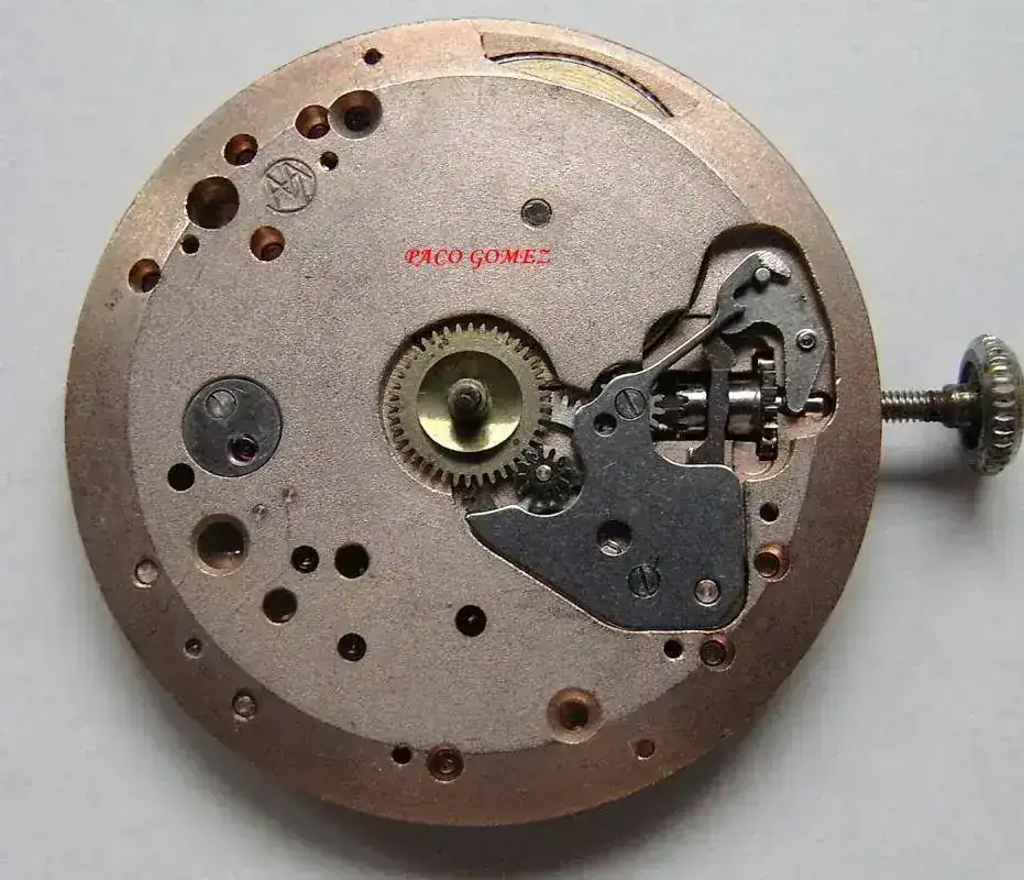

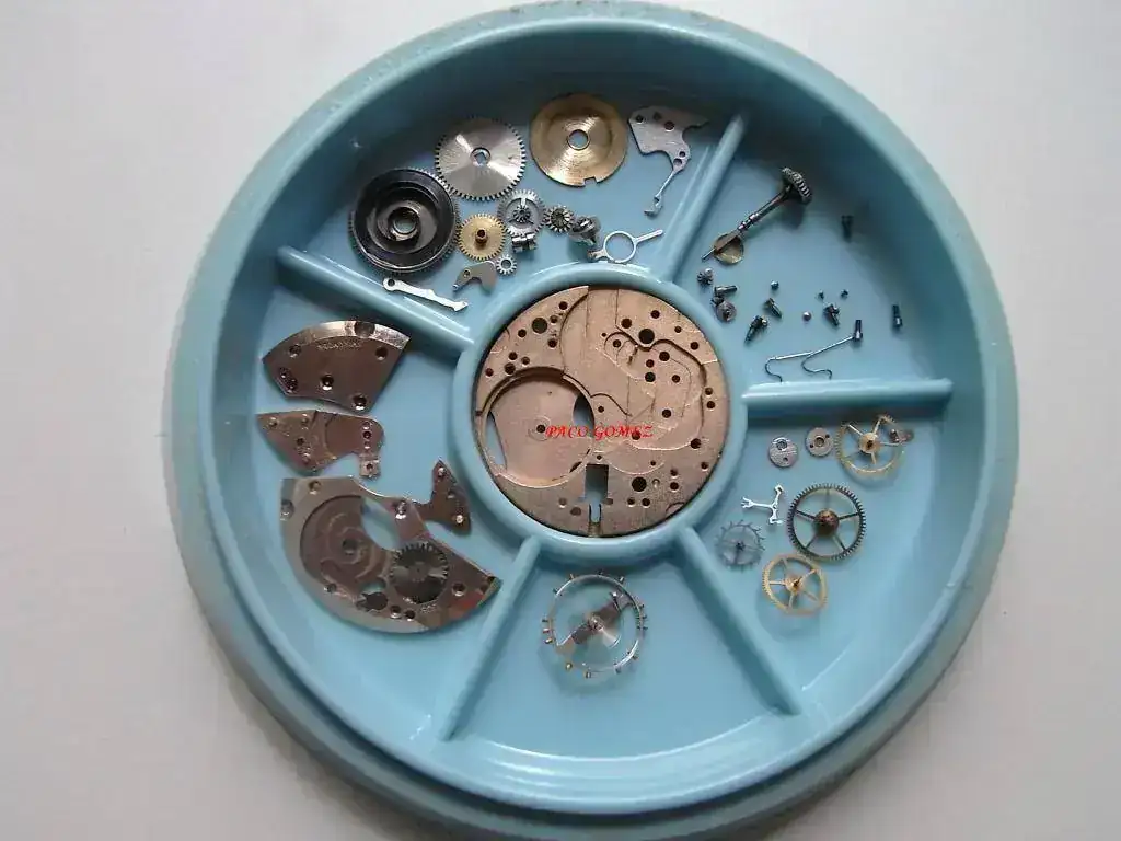

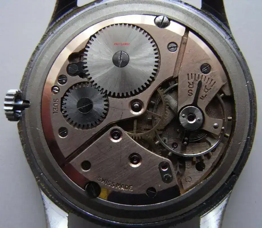

El reloj tenia el eje volante roto y estaba a falta de una revisión y limpieza en condiciones
También le cambie el muelle real (generalmente es un protocolo que tengo en la reparación de este tipo de relojes).
Y bueno..... tarea pendiente que ya he realizado.
