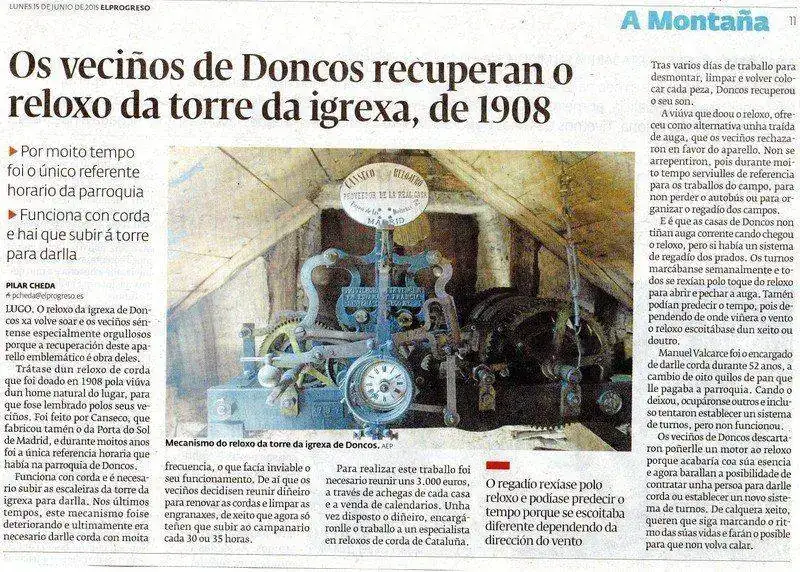

Siempre es gratificante leer este tipo de noticias . Si bien el artículo está escrito en Gallego creo que es facilmente entendible por una mayoría.
Gracias por la foto, Lucense.
Es una muy bonita máquina, del fabricante Antonio Canseco, que si no recuerdo mal tenía alguna concesión de patente de alguna empresa francesa, todos estos relojes, tipo Odobey son muy parecidos. Pero los Canseco tiene alguna particularidad que no tiene los franceses, una de ellas es el ventarol en horizontal en la parte superior, este no se aprecia si lo lleva de esta manera, (en la foto es un poco difícil de ver), y otra particularidad es que lleva el péndulo por delante pasando por medio de la esfera pequeña, por ese motivo la varilla del péndulo se convierte en un aro al llegar a la esfera. Por lo que parece en la foto es una máquina de marcha y horas. Solo se le ven dos barriletes.
Supongo que la foto es de antes de restaurar.
Lo que si que es de agradecer, es que a nadie se le haya ocurrido electrificarlo (poner un motor para el remonte), normalmente destrozan las máquinas. Esa ha sido una inteligente decisión, en lo que creo (si no recuerdo mal) que se le ha ido un poco el lápiz a la que ha escrito el articulo es en que Antonino Canseco también fabrico el reloj de torre de la puerta del sol, al menos el actual fue construido por José Luis Losada.
