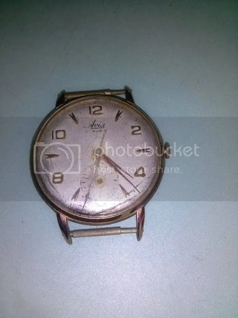

Esta recuperación la hice hace ya algún tiempo. Se trata del encargo de un amigo. Lo acepté por el valor sentimental. Dice que lo recuerda desde siempre en un cajón de la mesilla de su padre. No funcionaba, la cuerda a tope y presentaba este aspecto lamentable.
Por dentro solo lubricante reseco. Nada roto. Por fuera era otra historia. Plexi roto, esfera horrible, caja con chapado algo gastado y completamente mate...

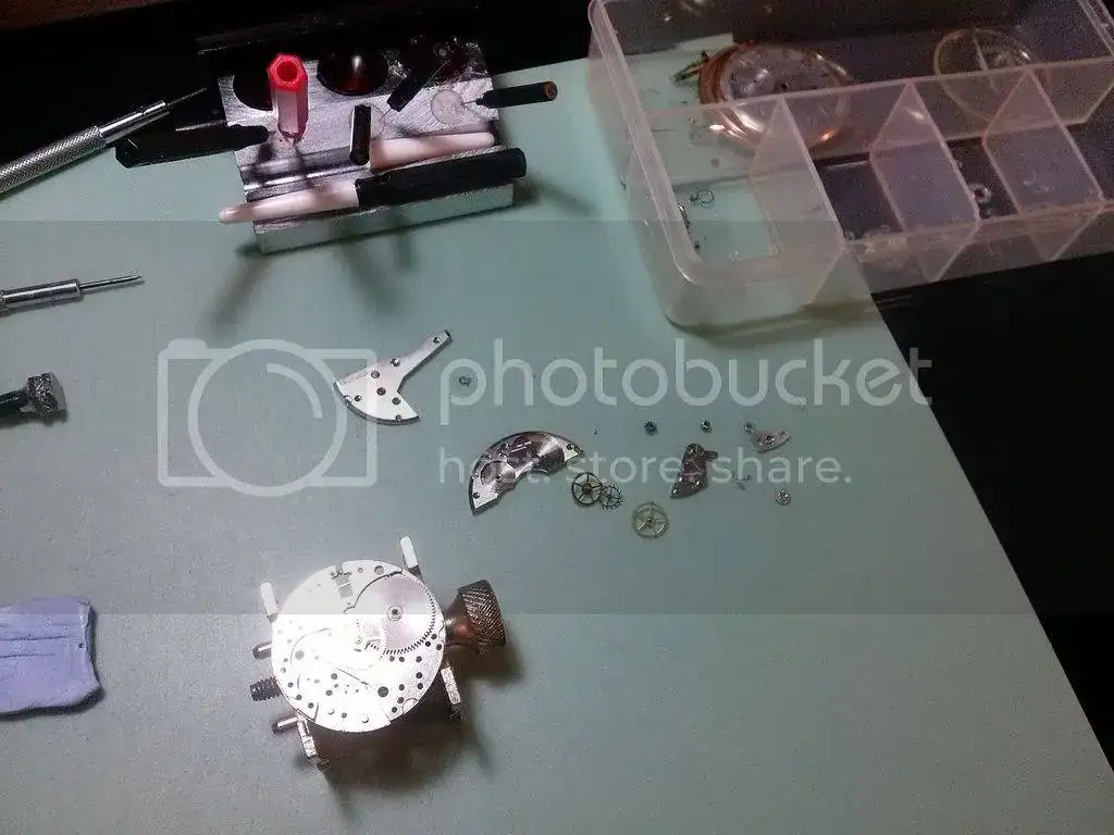

Procedo a la limpieza y engrase del as1560 que monta.
Al montarlo sale andando perfectamente. Con la raqueta al centro atrasa 24''.

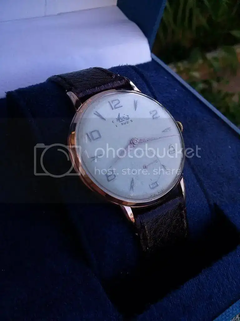

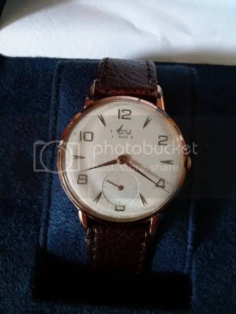

En la restauración de la esfera me empleé a fondo. Lavado, pulido extrasuave y pintado. Como la serigrafia tenía cierto relieve, con cada capa de pintura marfil a spray repasaba con un palo de madera de boj muy afilado la misma para que siguiera a la vista. Esto lo hice solo con el logo de la marca, la cruceta de la subesfera de los segundos y el swiss made. Las demás marcas fueron despreciadas. Le comenté de enviar la esfera a un esferista pero me dijo que no. Que lo que yo buenamente puediera hacer.
Una vez montado, ajustado, caja pulida con plexi nuevo y una correa que le va al pelo...
Espero que os haya gustado. Ahora sí que se puede llevar puesto.
