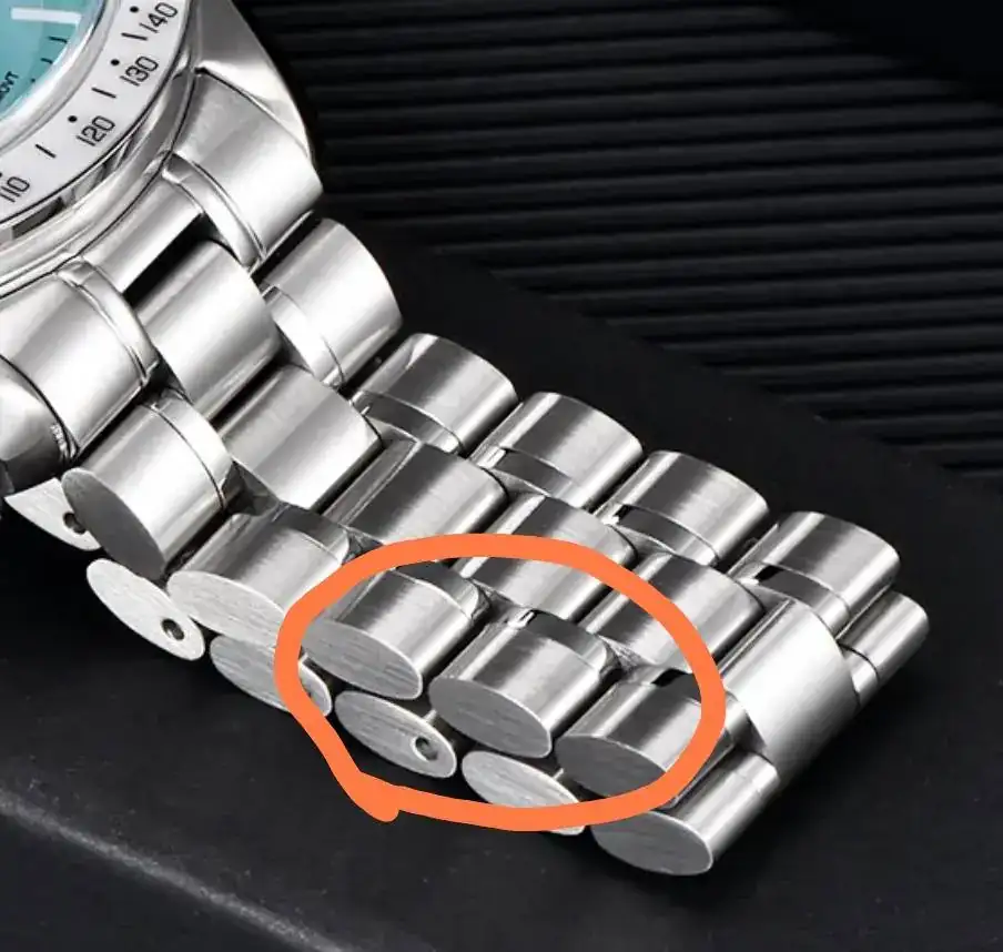

He comprado dos Pagani, el problema que tengo la muñeca demasiado delgada y los brazaletes que vienen tienen pocas opciones de acortar, aún quitando todos me queda grande, alguien sabe con acortar en un eslabón sin pasador visible?

Hola buenos días Claudigato, yo lo hice con un armis comprado en china muy parecido a ese que enseñas del pagani, lo que hice fué sacarlo forzándolo con un alicate pero con cuidado de no doblar ni romper el siguiente eslabón, lo más difícil es el primero que es central, los otros dos laterales con hacer fuerza abriendolos salieron muy fácil, luego el agujero que quedaba en la siguiente era idéntico en tamaño a los que tenían pasador, ya que la el barra sobre la que se articula el eslabón era igual pero queda metida a presión sin que se vea. Así que fué enganchar ahí y listo, yo lo probé porque me salió muy barato y era eso o venderlo, no sé si en todos los casos es así. Espero haberte ayudado
